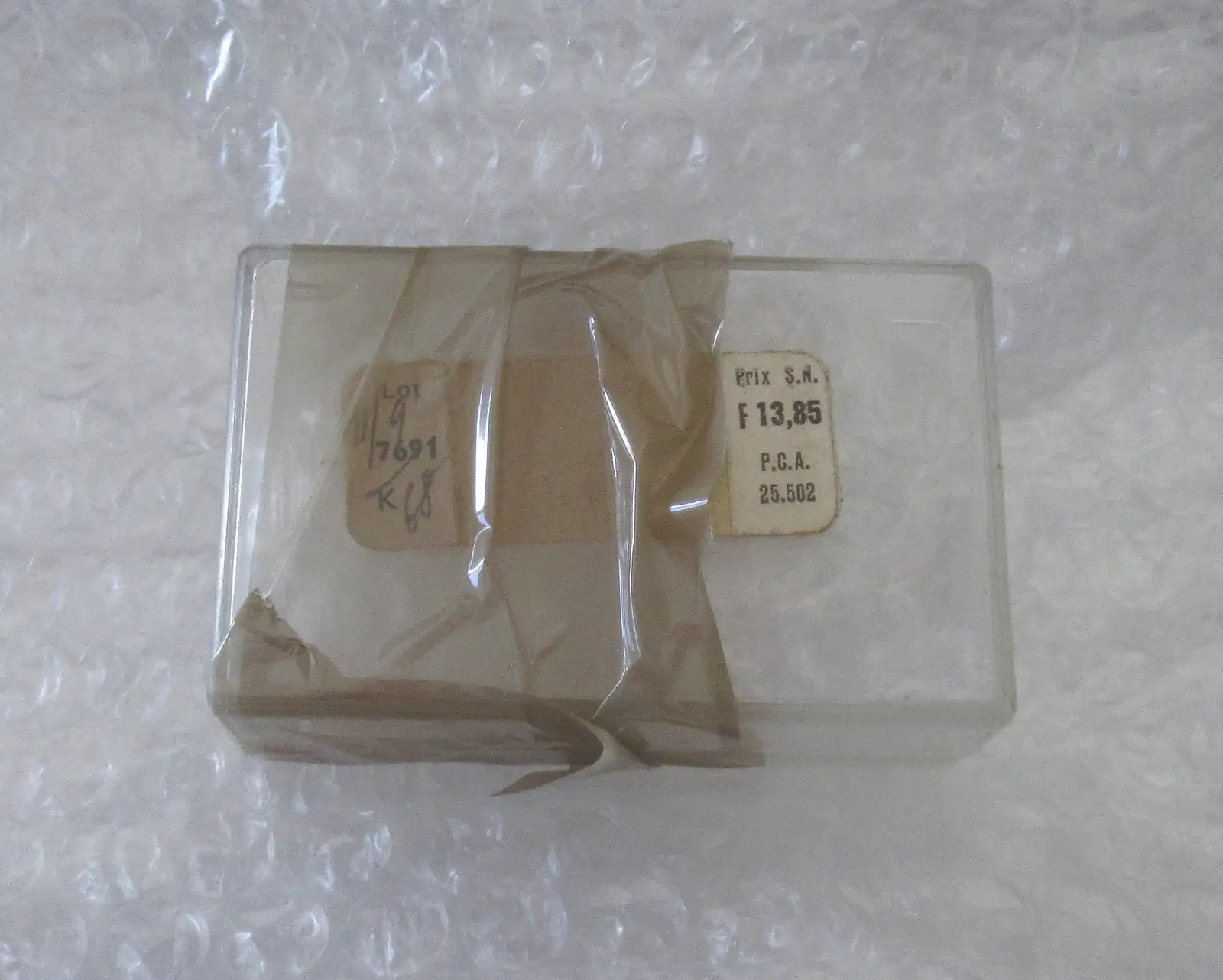

No sabemos si será honrado el remitente, pero curioso envolviendo, lo que se dice curioso, no lo es. Dentro del plástico una cajita
Asegurada con cinta de precinto marrón; así que lo tenemos que quitar

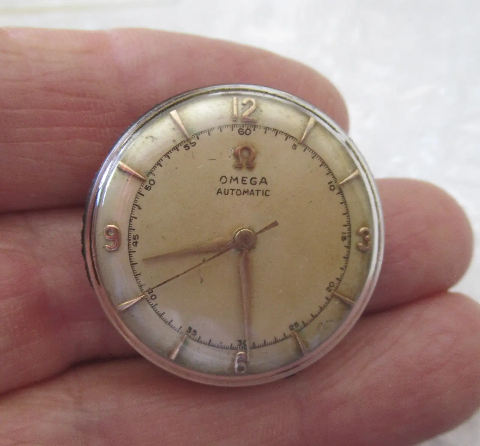

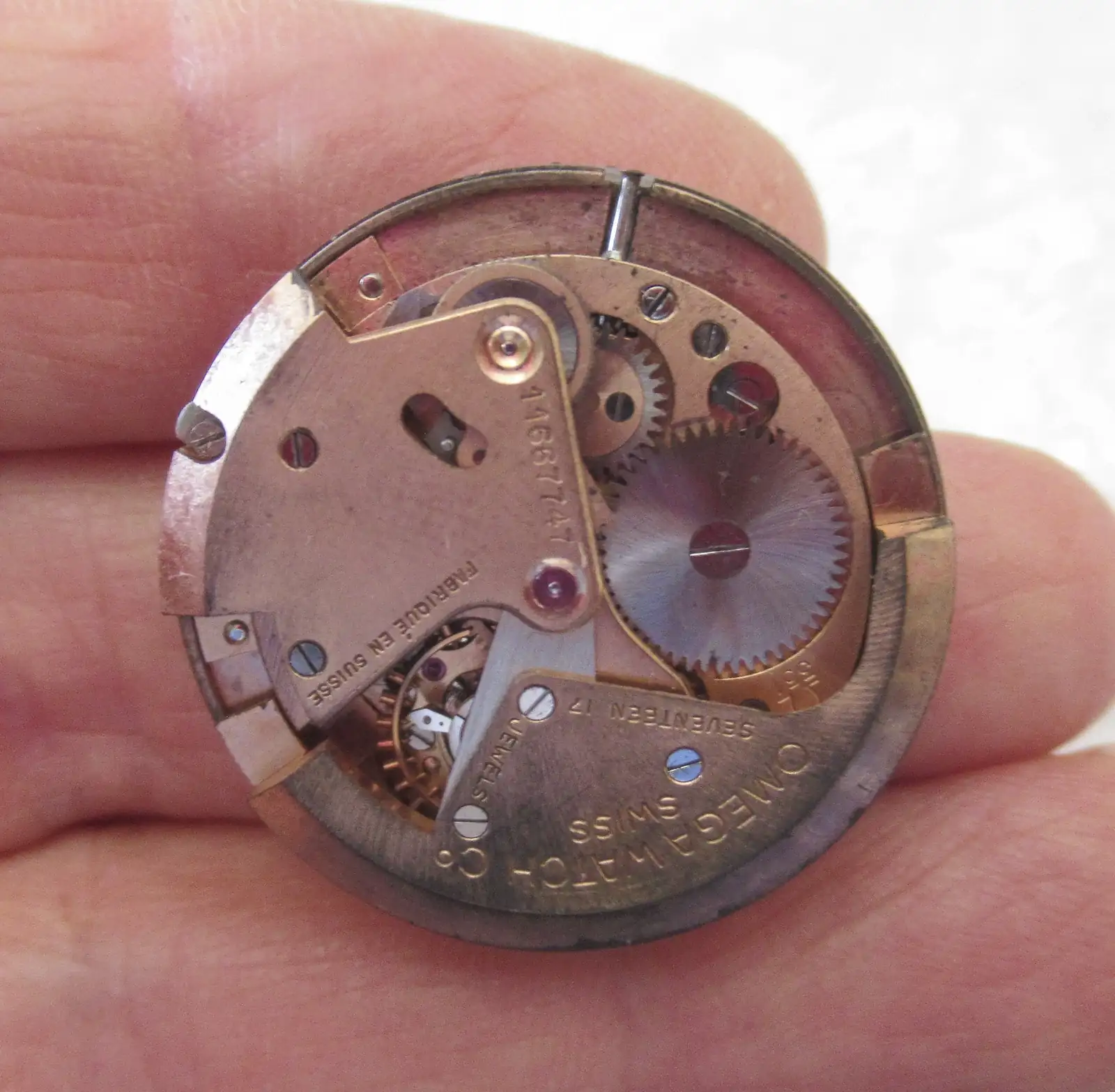

Y ..... ¡tachán! ............. ¡¡UN RELOJ!!. Bueno solo una parte de reloj
Por elucubración mía, reloj que un día se estropeó de cara, se lo dieron al niño para que pintara "Omega Automatic" y el chiquillo, claro, lo hizo. Luego el reloj dejó de usarse quizás porque, a base de suciedad, dejó de funcionar. El relojero diría: "buff, esto es muy antiguo, seguramente no habrá piezas para él y, si las hubiera, serán caras, más el trabajo ..... ¡una pasta!".
Entonces el dueño dice: "pues me vendo el oro y con el dinerillo me tomo unas cervecitas, a lo mejor, con suerte, hasta con tapa". Y vendió el oro y se quedó con la máquina que metió en una caja ....... y allí se ha llevado mucho tiempo, por lo menos eso dice el que la ha puesto a la venta en estado calamitoso y, claro, nadie ha pujado por ella.
Así que suciedad tiene pero barata también; y ahí, en esas cosas, estoy yo. ¡Y la compro!.
La compro porque, además de ser barata, yo tengo por ahí una caja desde hace mucho tiempo sin saber muy bien a que movimiento le encaja, la tengo marcada como para Omega de martillo. Y en estos días ando trasteando un 351 y, mira por donde, lo he probado en la caja y es como para él.

A ver si consigo borrar el artístico "Omega Automatic" porque lo demás, aunque malamente hecho, no me disgusta del todo. En caso contrario irá al repinte.

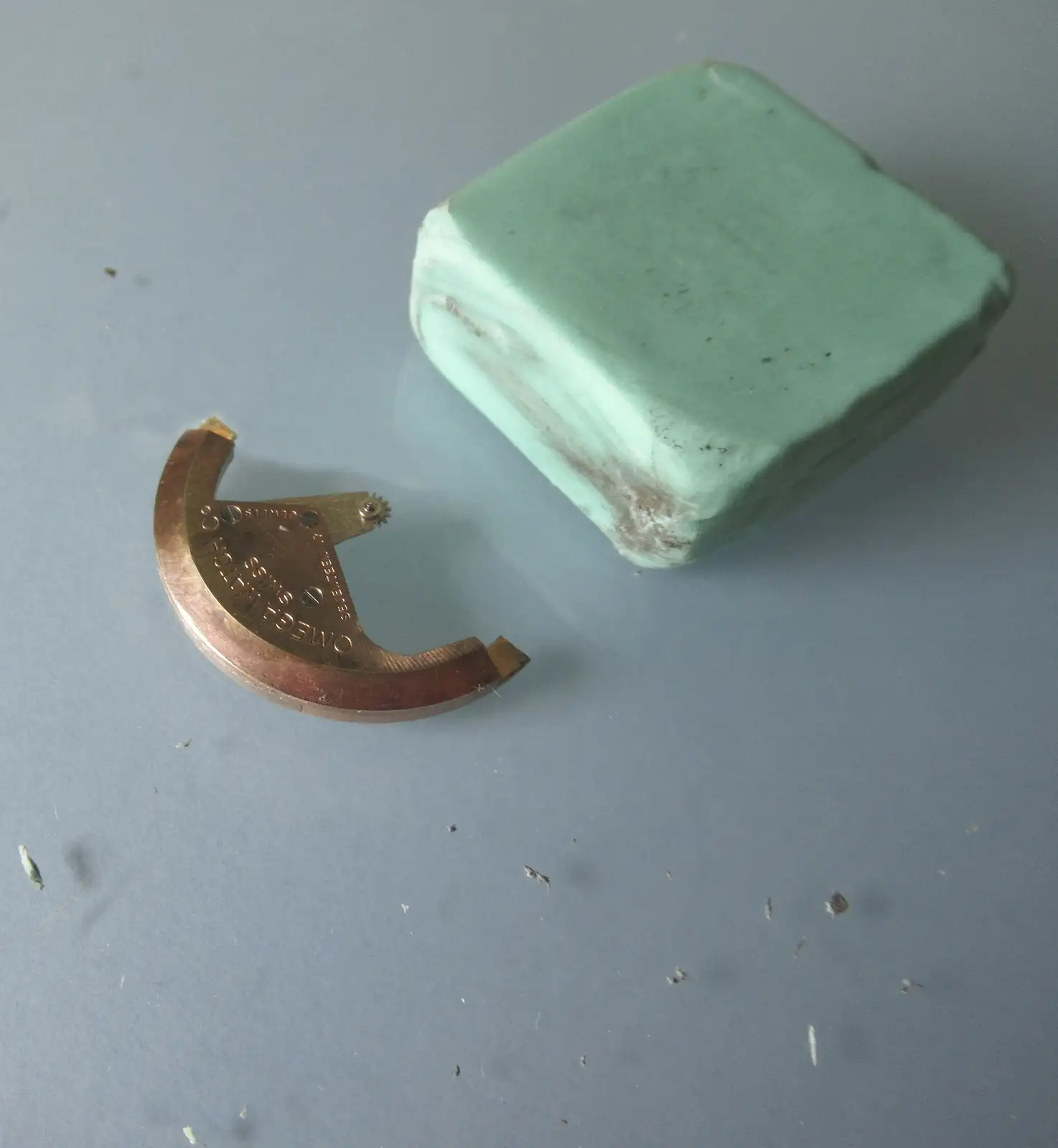

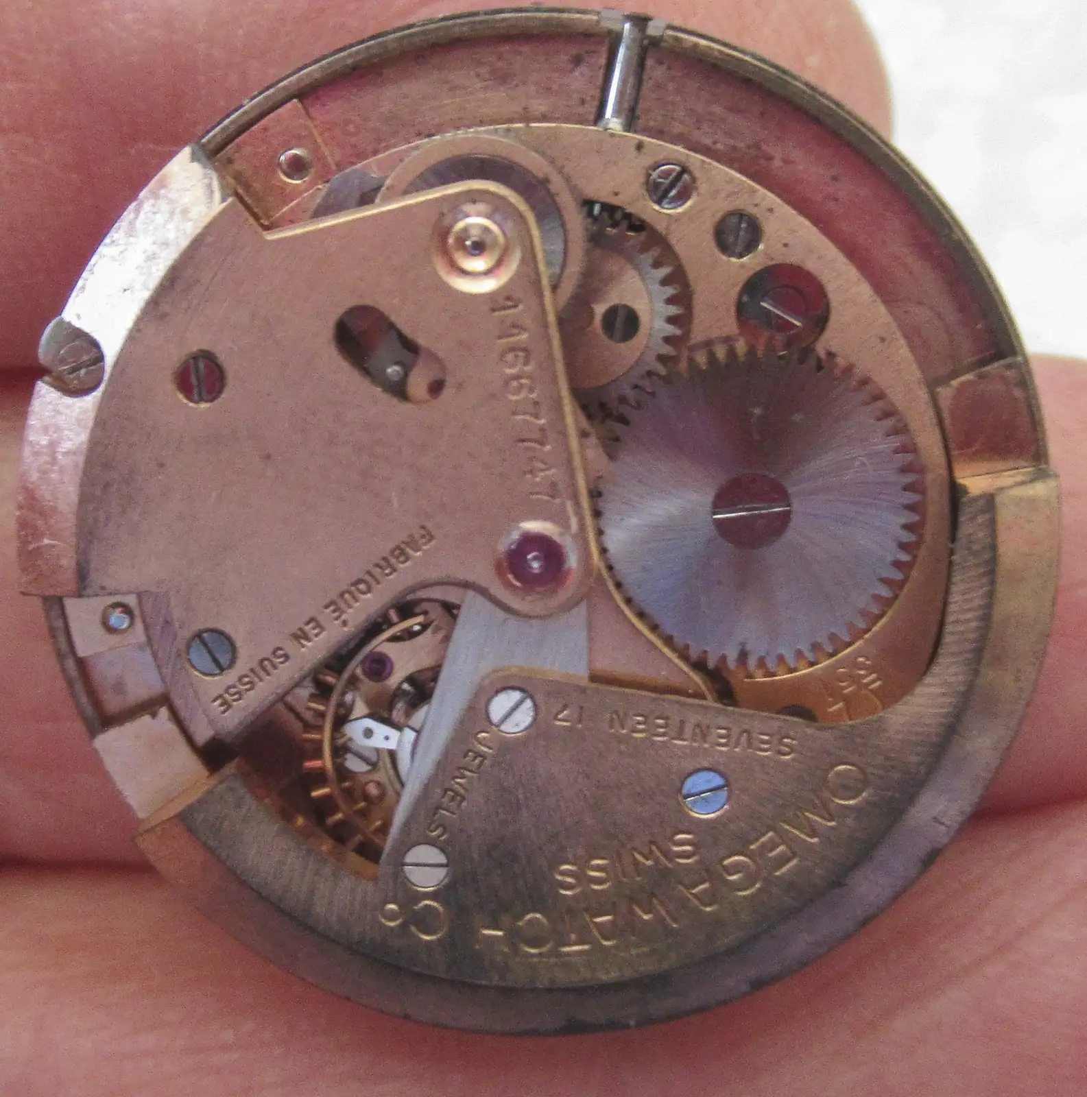

Un truquillo enseñado por mi amigo el ex-Omega. Cuando una parte encobrizada del interior presenta este aspecto sucio como el del martillo
Con una goma de nata, no importa el color, esa suciedad se va bastante; luego, en la bañera, terminará de salir el restillo. La única pega es que luego hay que "barrer" las virutillas, je,je,je.
Espero que a alguien le sirva ....
De nada, je,je,je.
Reacciones: itsmemario, txema2, custom y 2 más

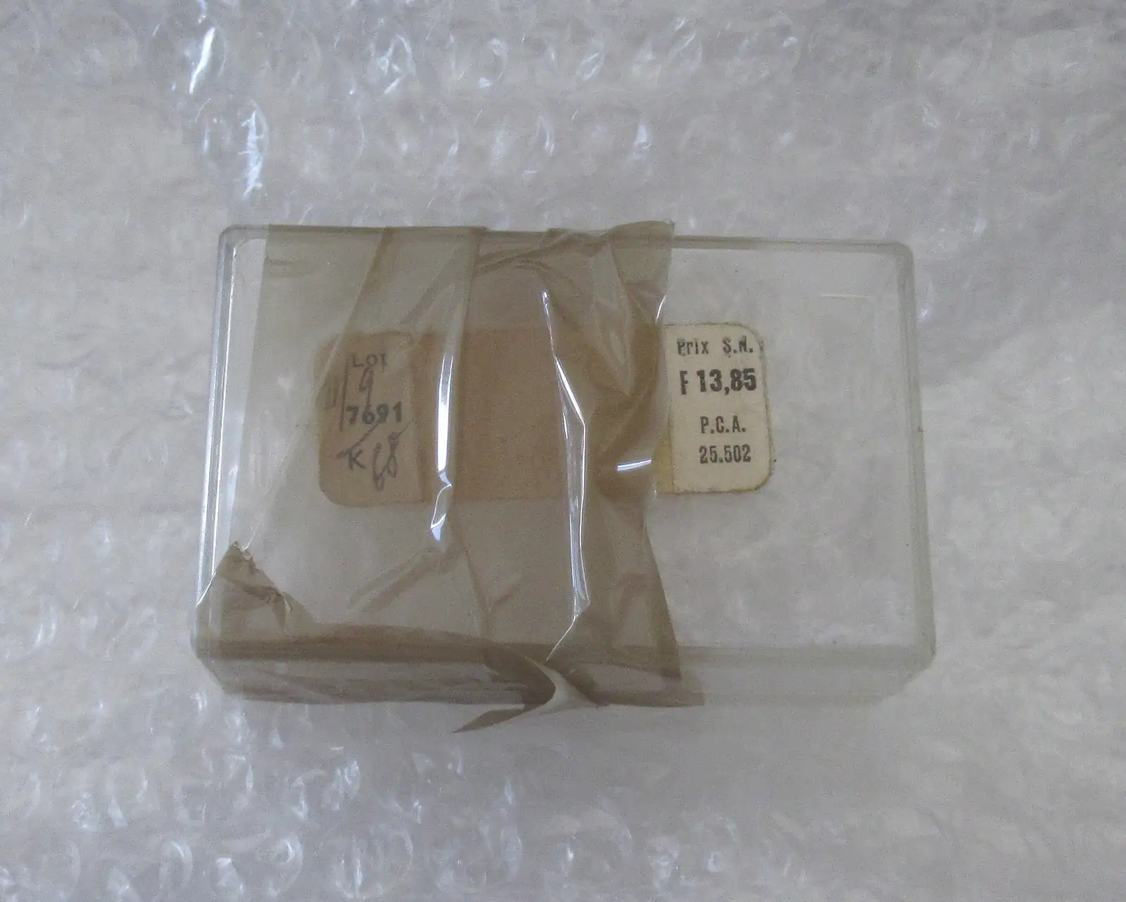

Ver el archivos adjunto 3263298

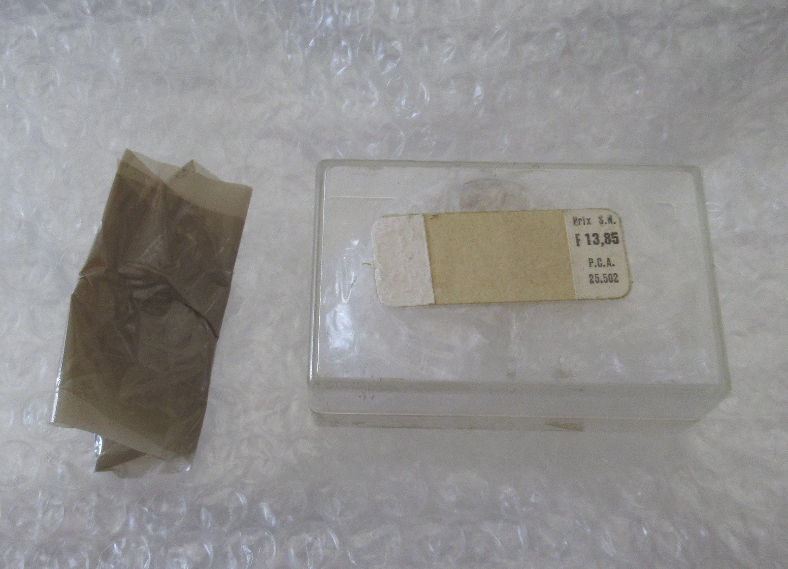

Ver el archivos adjunto 3263299

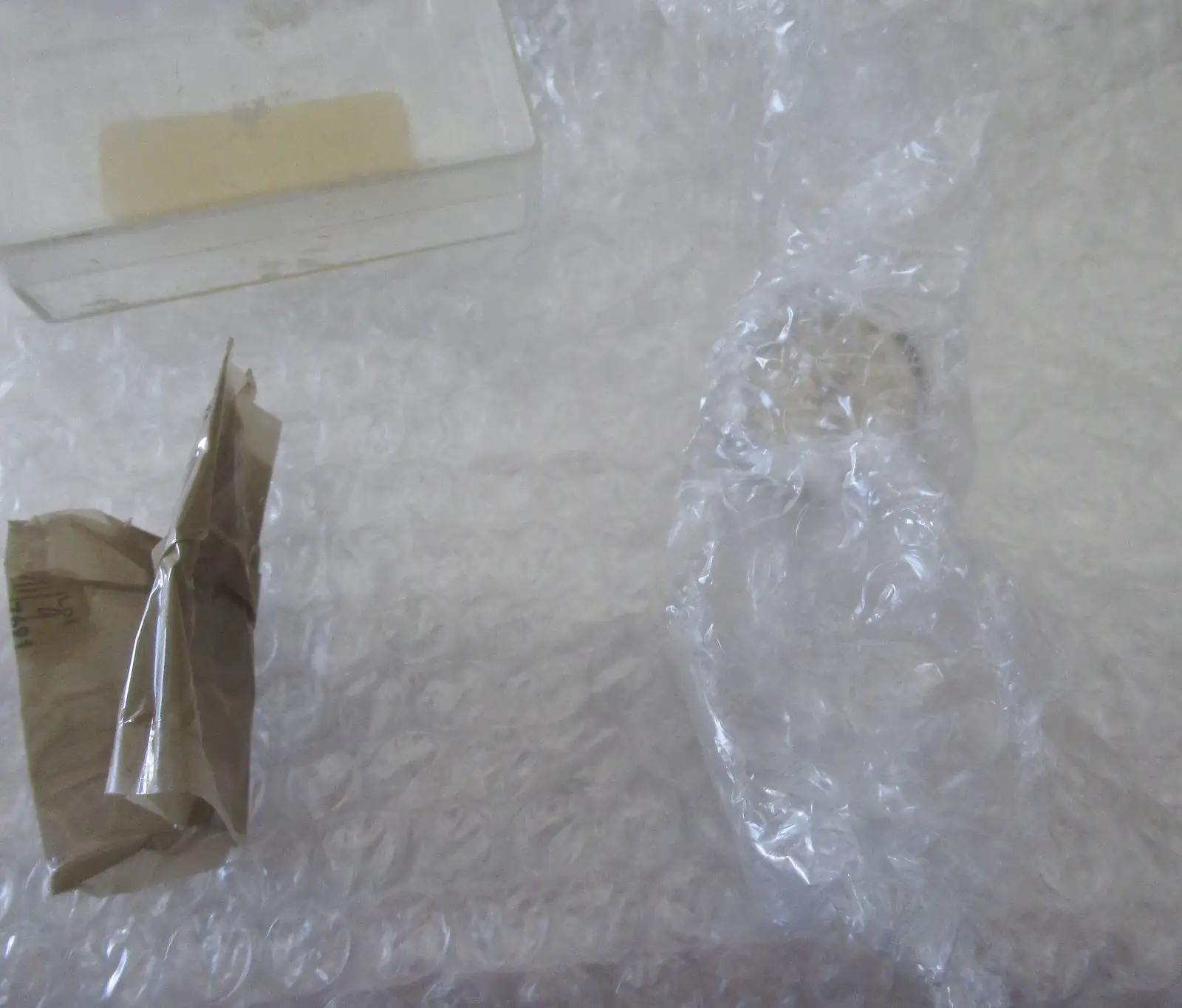

Mas plástico de burbujitas liado de mala manera dentro de la cajita
Ver el archivos adjunto 3263301

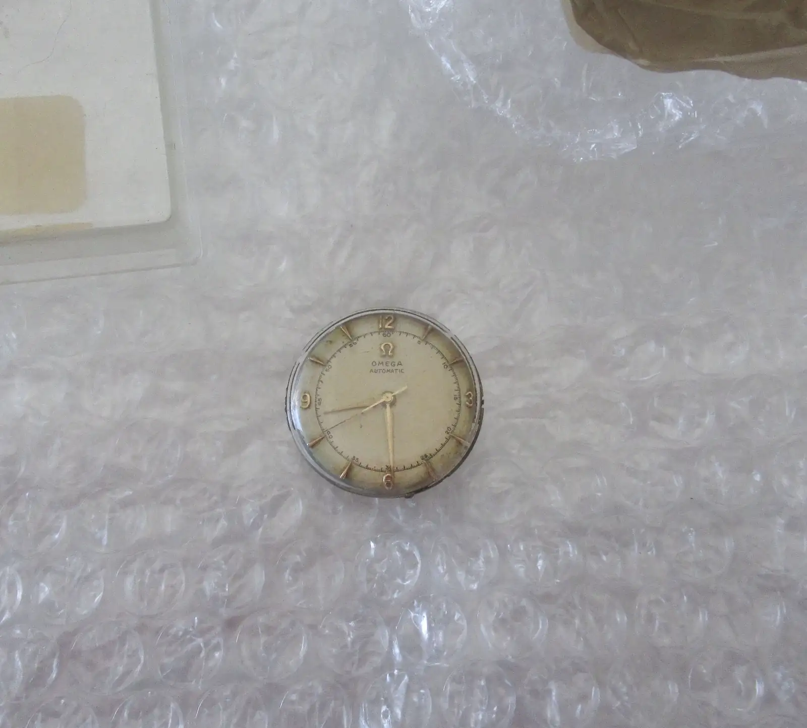

Ver el archivos adjunto 3263302

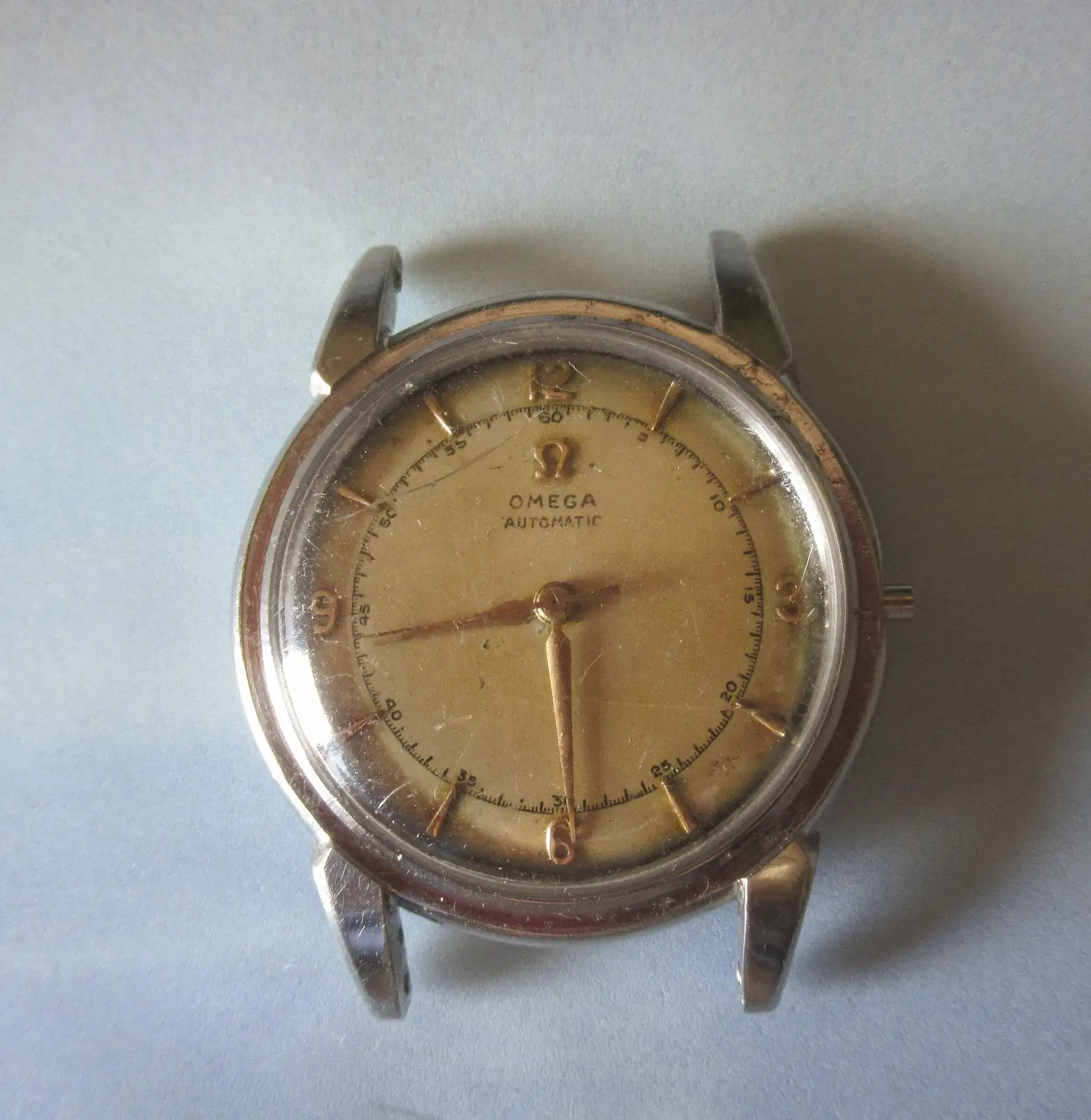

Así que, cuando pase por la bañera, le encuentre tija y plexi y lo monte, pues maomeno así quedará. Esas agujas no sé yo, no sé yo ....
Ver el archivos adjunto 3263325
Pero con mejor cara y más presentable corazón.

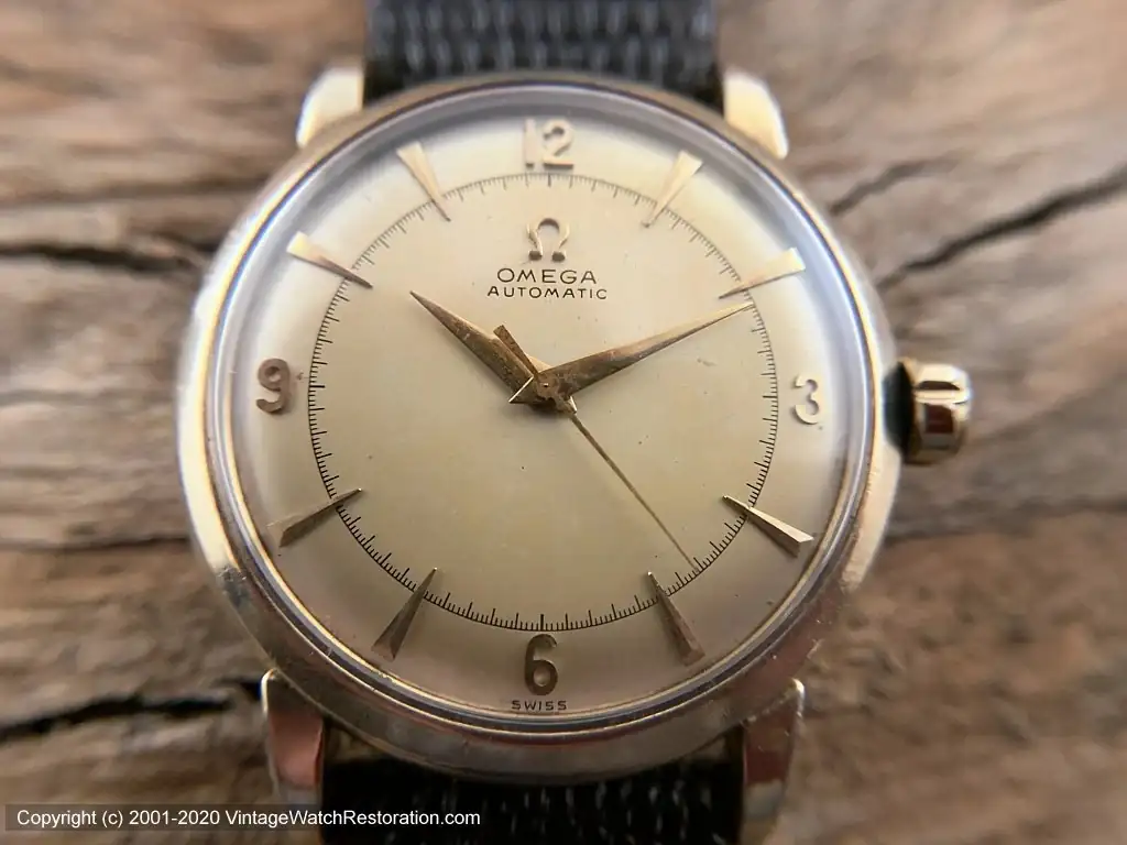

Que aguja (s) más bonita Manuel.
No digo yo que no sean bonitas, pero no recuerdo haberlas visto en Omega, siempre las he visto más de esta otra forma

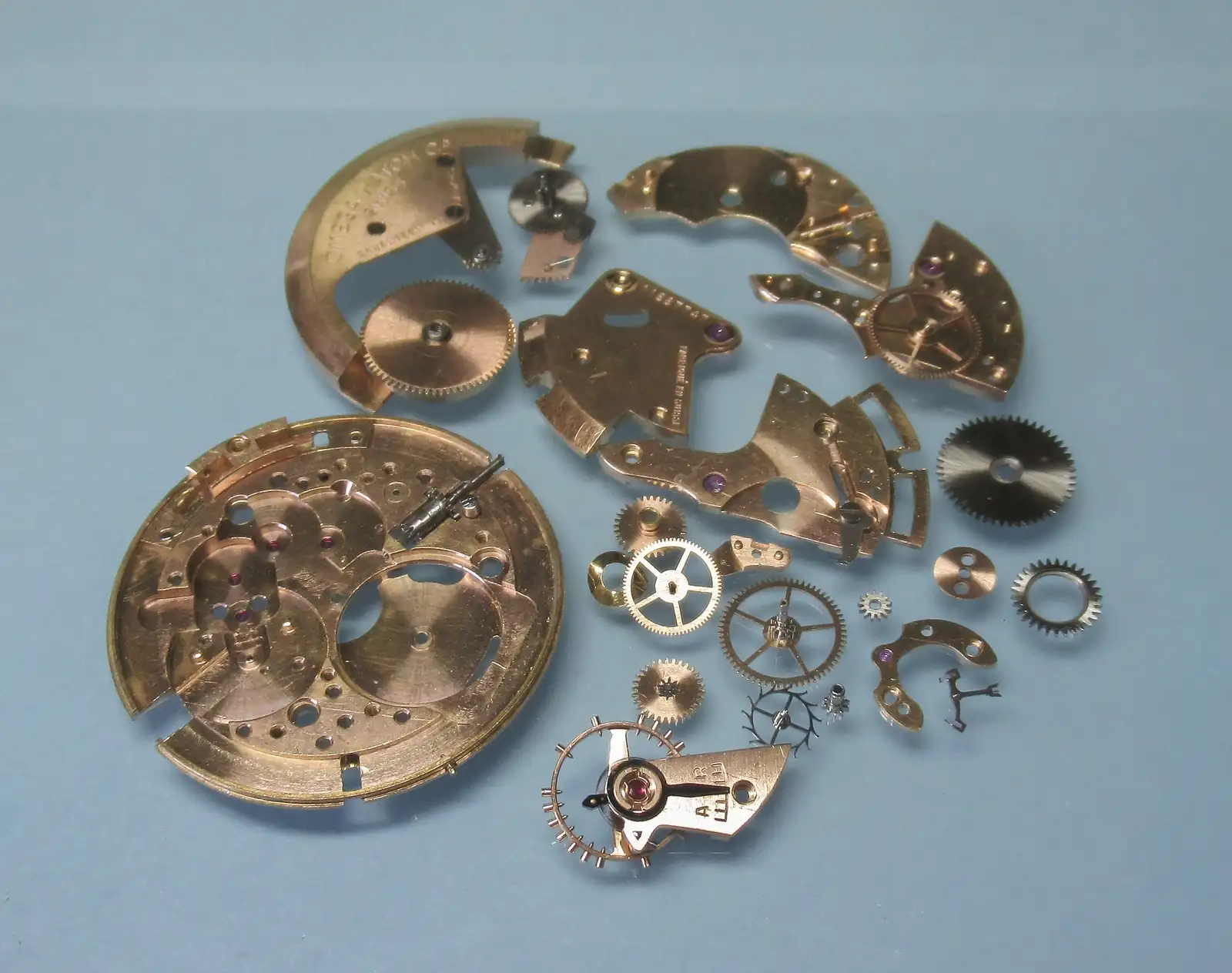

Pues ya está acabaíto de salir de la bañera, veremos si soy capaz de encajar todo eso
¿Quién dijo miedo? ¿ein?.
Reacciones: elcopaturbo, Cacike y MaxPower
El miedo es de cobardes, una preguntilla ¿Y los muelles de la masa oscilante? ¿Los tienes?​
Si, claro. Y el piñón del segundero que son las dos cosas que faltan ahí porque esas no las he metido en la bañera.
Muy aguda tu observación.
