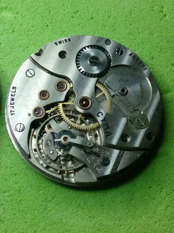

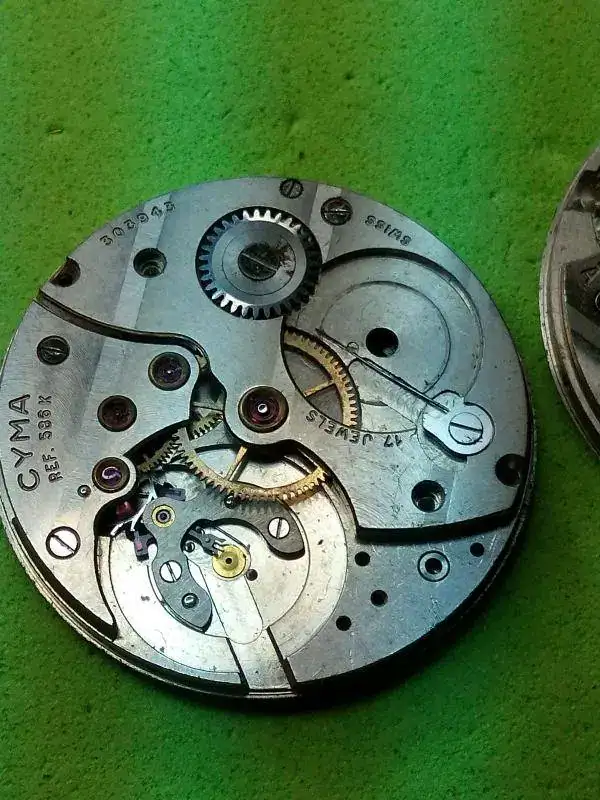

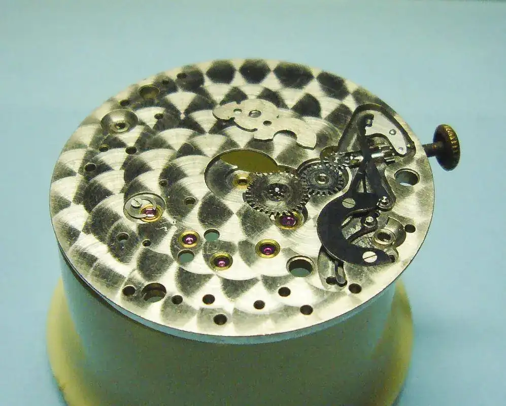

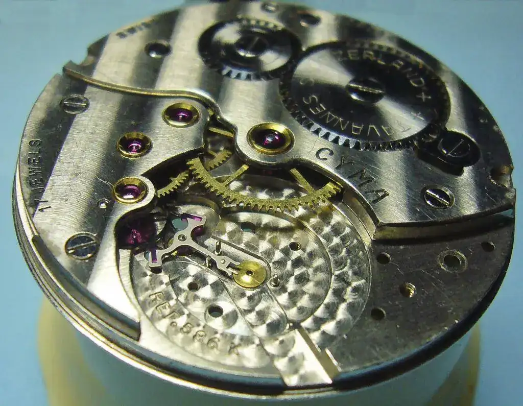

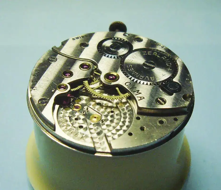

Hace ya más de un año que tengo el movimiento por ahí en una bolsita esperando caja y ahora la he encontrado aunque de forma muy en precario. Me he tenido que comer casi todo el nervio para la tapa trasera y la tija está deficiente. La del movimiento venía partida dentro y la que le he puesto me la buscó entre los desechos el dependiente donde compré muchas máquinas y me acordé que tenian varios Cymas 586, así que he ido a la cajita donde tengo las tijas y coronas que me dio y había una pero está dañada, comida por el óxido entre la corona y el cuello del tetón del tirete.
Por tanto provisionalmente está quitado de la bolsa y metido en algo más rígido. Como sus tripas son bonitas os dejo un par de fotos de ellas.

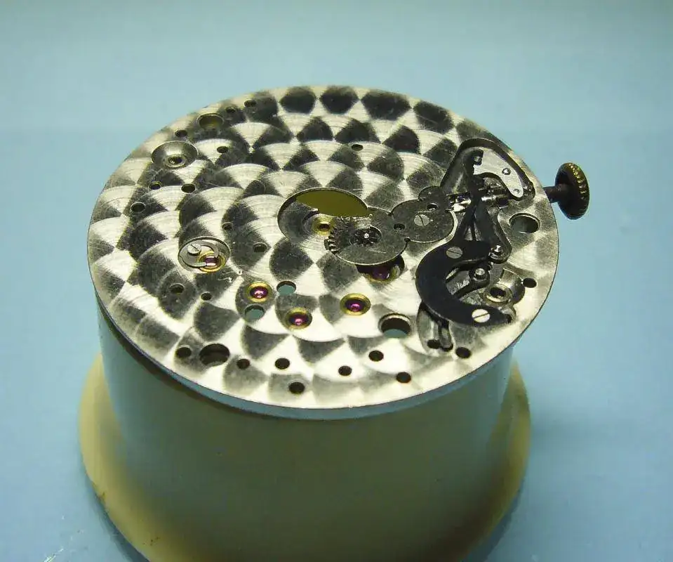

Tiene una curiosa forma de transmitir el movimiento de la corona, tanto para dar cuerda como para poner en horas: tres piezas en forma de ruedas, je,je.
Van tapadas con una pieza de curiosa forma que tiene el buen detalle de dejar al descubierto el rubí de la rueda para poder engrasar sin estorbo
El rodaje y su puente así como el de carga no tienen otra particularidad que su simpleza y robusted, de ahí su buena fama como calibre. Como siempre se queda atrás el áncora y su alojamiento cuando hago fotos hoy me voy a recrear en ella:
Y por último una imagen final a resguardo de las inclemencias
Y ya en su sitio donde, de momento, no podrá ir por miedo debido a su precaria fijación.
Un saludo desde Sevilla. ¡Casi ná!

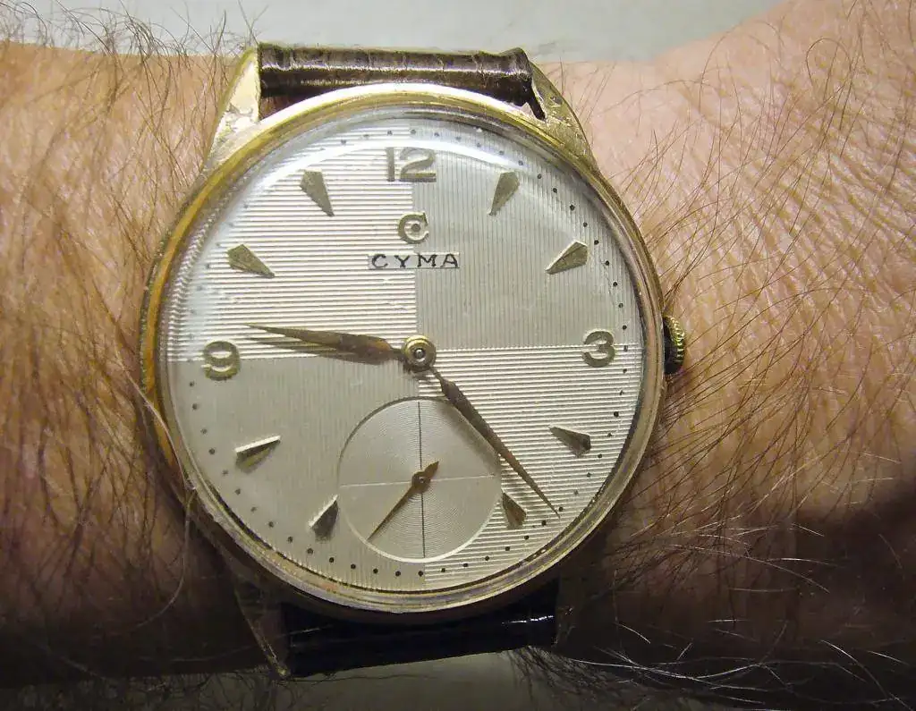

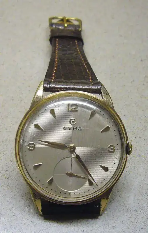

curiosa y bonita esfera. Deseo que lo recuperes del todo. Se que lo conseguirás.
De momento no estoy teniendo la suerte que tuviste tú ....... pero, como dices, todo llegará ¿no?.
Creo que se la dejaron al niño para que la pintara, je,je,je.

Bonita y original esfera :ok::
Buenos días Manolo,
Bonito Cyma, como bien sabes, con paciencia todo llega y la caja para este no va a ser una excepción ;-). Por cierto que parece que han escrito la marca con Rotring y mal pulso pero la esfera lo compensa de sobra :ok::

Buen día amigo Casiná; el CYMA 586K - posiblemente es una de las joyas de esta marca que nos muestra una belleza que nos permite disfrutarla y no dejamos de observarla mil veces sin cansarnos a esta majestuosa máquina.
Noto algo raro en esta máquina que me lleva a preguntarle y pedirles ayuda a los hackeres - para que nos muestren una foto del CYMA 586K Y EL 586??
Este calibre suele llevar grabado en el puente del tren de rueda cyma586k y/o el 586???. Para mi es una raresa que nunca ví.
El amigo Casiná nos podria mostrar la máquina con el volante y puente colocado para observar el sistema CYMAFLEX QUE DEBERÍA LLEVARLO TAMBIEN ES MUY RARO Y QUE NO SE ENCUENTRE EN EL CUADRANTE FANTANDOLÉ LA MARCA QUE HIZO TRASCENDER A ESTA BELLEZA!!!
ESTOS FALTANTES ME HACE PENSAR LO SIGUIENTE:
CREO QUE UTILIZARON LA PLATINA DE UN 586k Y LE MONTARON EL DE OTRO CAL. QUE BIEN PODRÍA SER EL CYMA 586?
O OTRO CALIBRE.
REPITO - ESTA RAREZA ME TIENE MUY PREOCUPADO PORQUE NO REGISTRO EN MI MENTE GASTADA - TODO ESTAS - POSIBLES DIFERENCIAS???
Un saludo, Luis desde Argentina

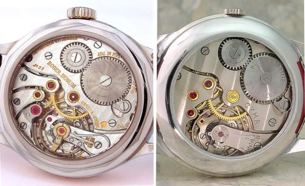

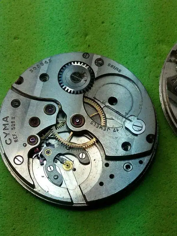

me ha hecho gracia esta imagen de un 586. O de 2.

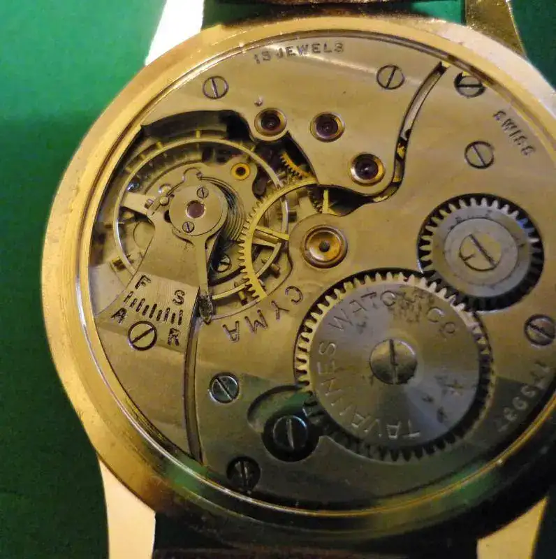

aqui otro 586

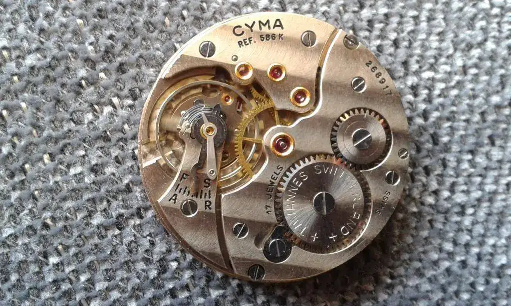

y aquí uno de mio pero 586 K
segun he leido la diferencia entre el calibre 586 y el 586K es que este último tiene 17 rubís en lugar de 15 del primero, y que el modelo K ya esta provisto del sistema antichoque Cymaflex

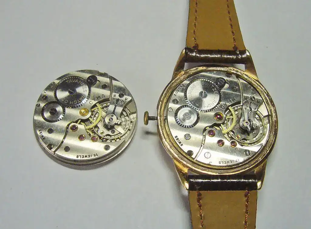

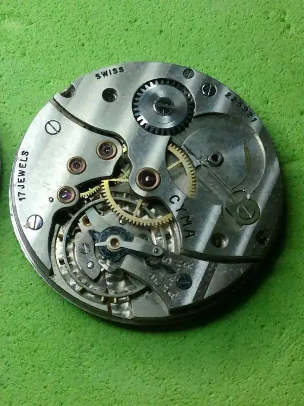

Aprovecho yo también, ahora que leo lo puesto por nuestro amigo argentino, y dejo dos 586, de 15 y 17 J. con y sin flex.
El del flex es el mismo del hilo.

Buen día Casiná; hoy domingo a las 5.37 am sigo pensando en su CYMA 586K raro, rarísimo si llega a ser original este accidente.
Creo también Y no es la única vez que sucede que - fue una salida en un momento que la fábrica lo hizo con la intención de suplír algunos faltantes.
También pienso y me sigue rondando la cabeza que es un híbrido o puede ser pienso que puede ser una de esas rarezas debido a que fueron producidas por un error en el montaje de lá fábrica o puede ser que hubo mala intención de alguien con la intnción en aumentar el valor del reloj - tratando de venderlo como CYMA 576K por ser el reloj que mas se valorizó en los úlimos años según costo-calidad.
Bien pudo un buen relojero cambiarle el buje de la rda. de centro colocando un rubí en forma prolija. Es esta otra de mis teorías que no parten de ninguna invetigación y solo es una idéa mía - ya que colocando la platina original y el puente del volante original - bién pudo armar un CYMA 576K.
Por ahora amigo Casina - sin libros y sin mirar mi población que tengo de estos 2 calibres - es que plantéo esta teoría?

Yo también pensé (es una costumbre que tengo en los ratos libres, je,je,je) que podrían haberle cambiado el puente del rodaje por rotura, por ejemplo, y haberle puesto uno de 586, que ahí, en ese puente, es donde ponían Rfª. 586 K pero veo que en su lugar pone 17 jewels cosa que no sería correcta si el puente procediera de un 586 simple. Así que si ese puente no puede ser de un 576 ni de un 586 porque ambos tienen 15 jewels, ni tampoco es de un 586 K porque no lo dice pero tiene 17 jewels ....... ¿qué solución le damos?
