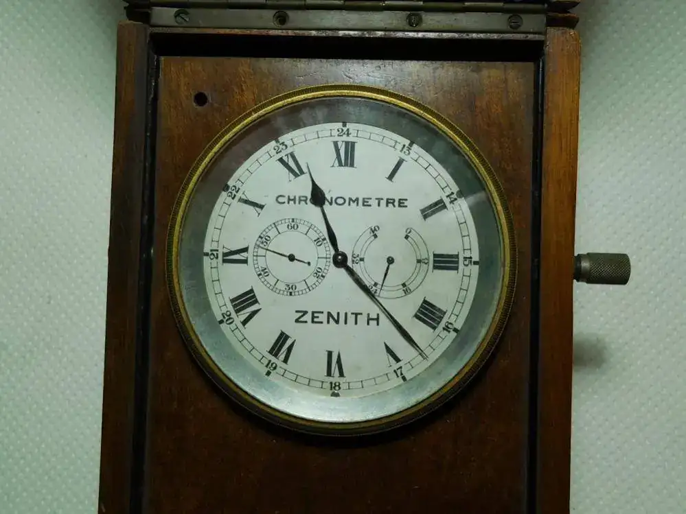

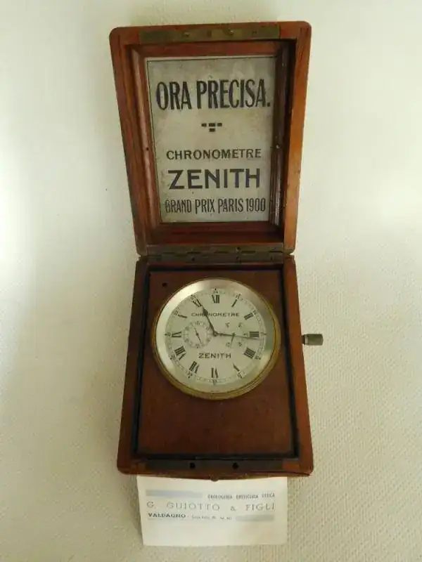

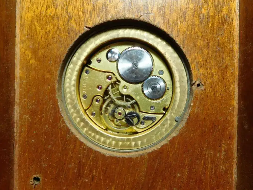

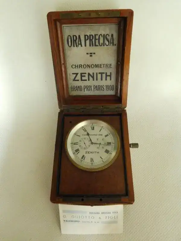

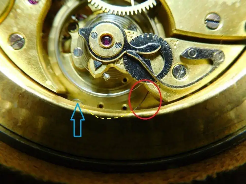

estos cronómetros, llamados erróneamente, "Deck Watch " en realidad fue de exposición en los escaparates de las tiendas. la cualidad es que generalmente tuvieron movimientos derivados por los Observatory watch como aquel en fotografía que también presenta una reserva de cargo.el movimiento es del 1929 pero pienso sea está usa después muchos años.

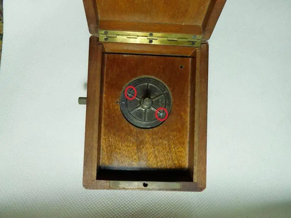

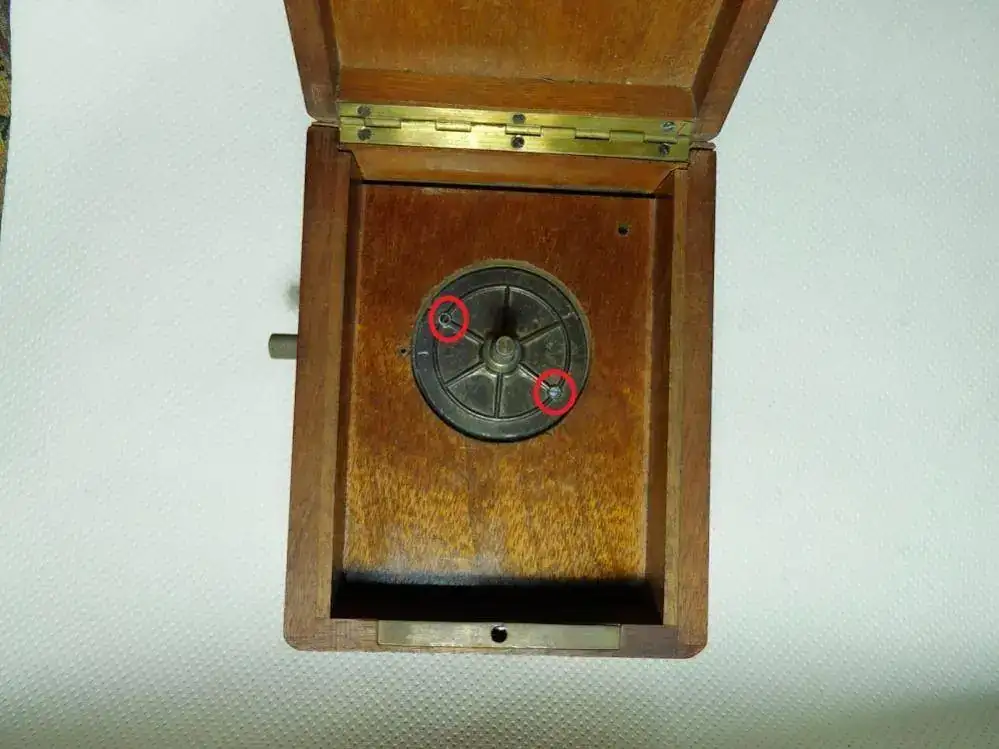

también sirven a parar el movimiento

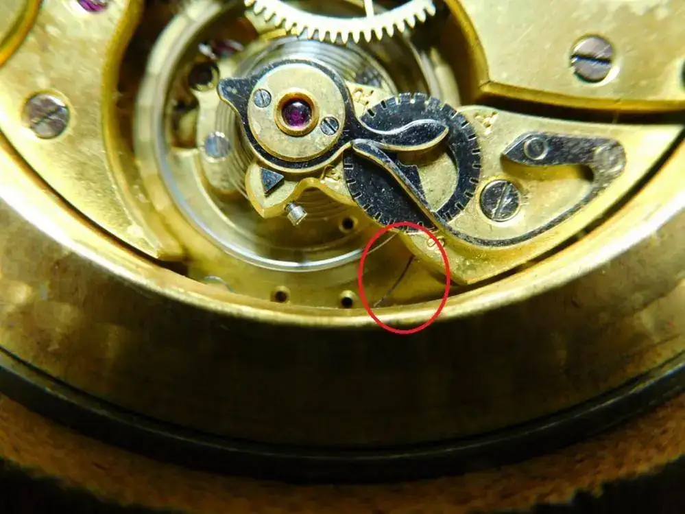

el hilo que se ve no es el spiral, pero insertando un asta del lado izquierda paró el volante durante el transporte DSCN1881.webpDSCN1882.webp

Hermosa pieza de la casa Zenith,

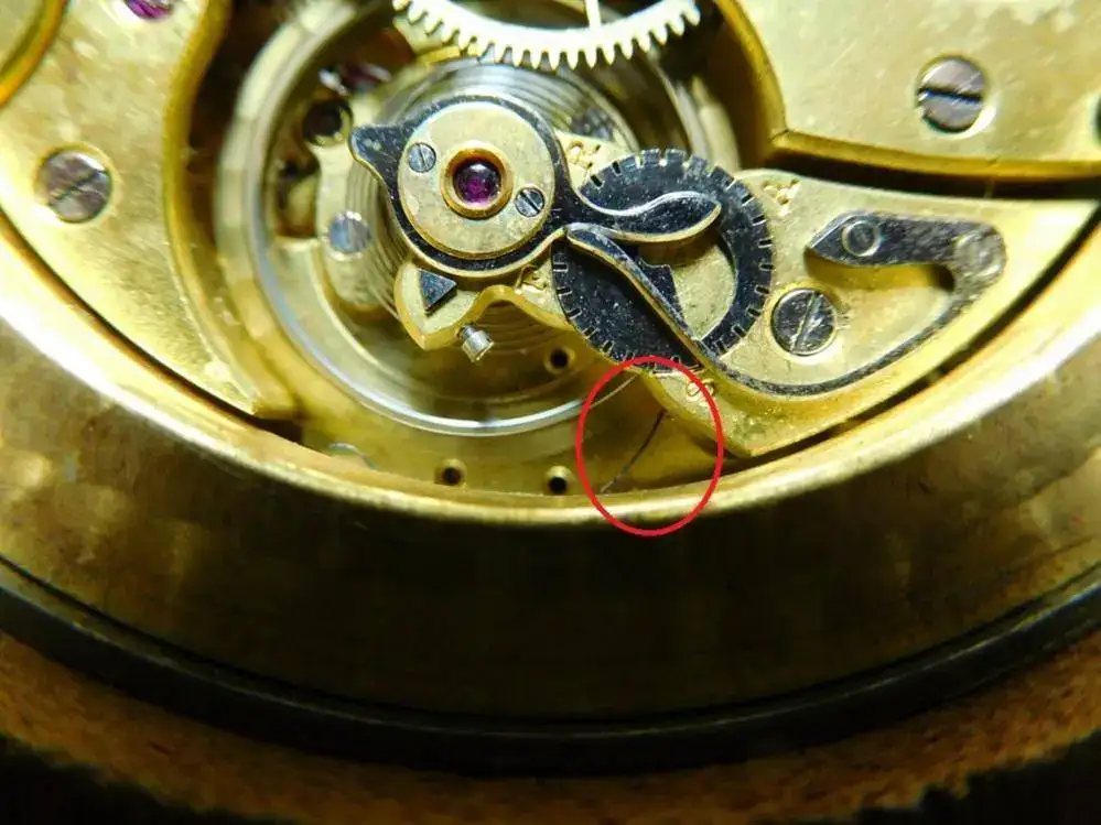

en la foto del libro también puede verse el resorte para la parada de volante.
cuyo extremo que hace esa función es éste:

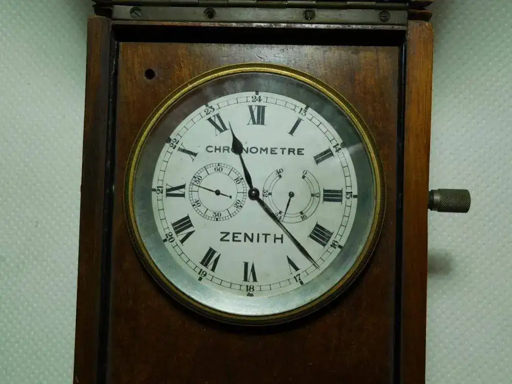

Muy didáctico e interesante, gracias por los aportes. Por el indicador de reserva de carga/marcha deduzco que es un movimiento de dos días (de carga o marcha). En alguno de los enlaces se muestra al menos uno de ocho días de reserva de marcha
excusa pero cronómetro y ocho días no se llevan bien. durante la descarga del muelle, de un ocho días el isocronismo varía mucho. en detrimento de la precisión propia de un cronómetro
un saludo enrico

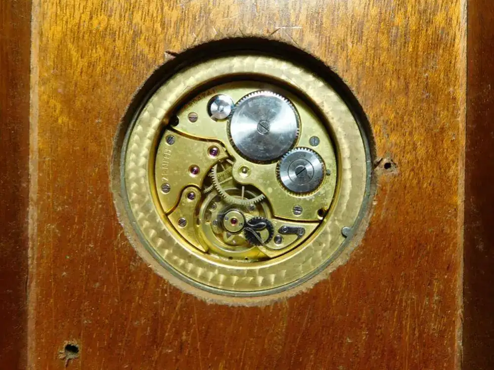

por el Waltham, es un movimiento Omega cal. 59 que la Omega usó por los relojes de mesa. atravesado el océano se ha convertido en un reloj de automóvil , un reloj de mesa y un cronómetro de marina.la única diferencia en el número de rubíes
