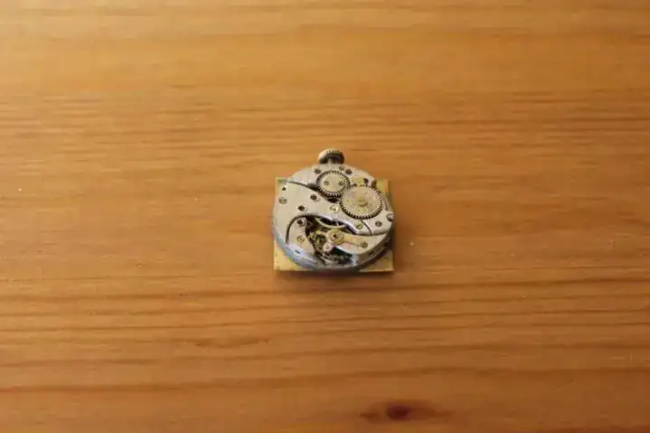

El domingo pasado volví a casa con un reloj de mi época favorita, un Cortebert de pulsera circa 1930.
Poco me costó, 10 eurillos de nada, pero el estado en que se encuentra realmente no lo vi in situ con la euforia del hallazgo.

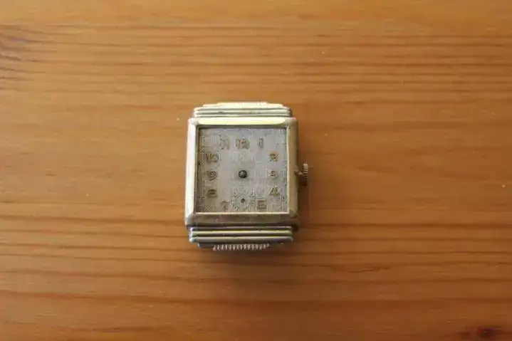

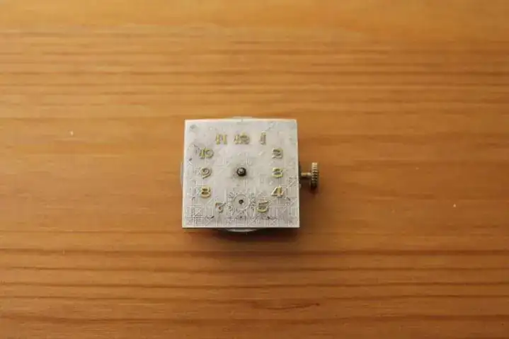

La esfera estaba irreconocible, apenas se apreciaba el texturado y los números. En las fotos se ve cómo quedó tras desincrustar la capa de... ¿se puede decir mierda en el foro?
De roña.
Las agujas completamente oxidadas, la caja apenas conserva la mitad del chapado original, y el eje del volante, roto.
Misterios de la vida, con el eje roto funciona, pero sólo reposando sobre una mesa.
Mi idea era restaurarlo, si bien se me han enfriado los ánimos un poco.
La pregunta clave es...
¿Y tú, estimado compañero forofo, qué harías?
Para don Luís, que lo preguntará sin duda, es un 575.
Los ánimos se me han enfriado, pero mi voluntad es adecentarlo. Conseguir el eje, chapar la caja, salvar las agujas -el dorado pereció del todo, no sé si pavonarlas-...

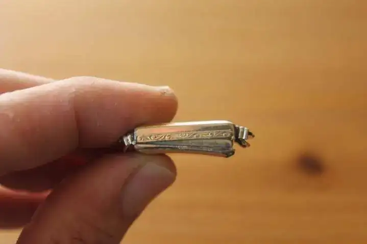

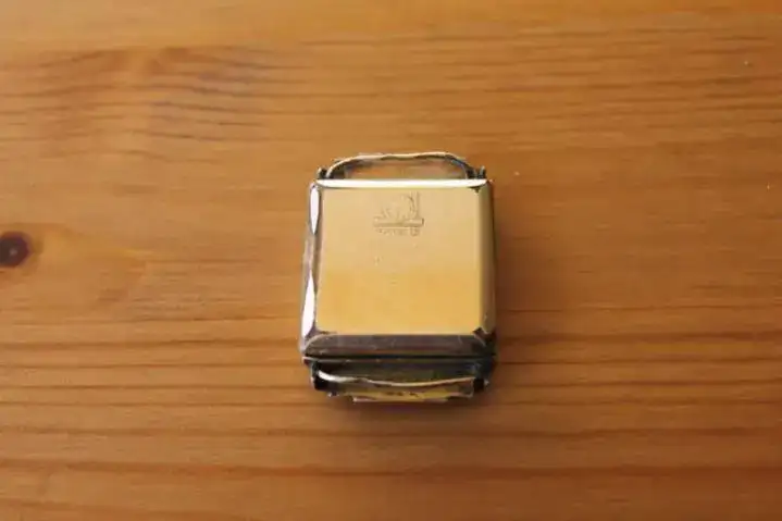

La caja tiene un daño muy aparente: a penas conserva la mitad del chapado. Hay que chaparla sí o sí.
Los pasadores no son problema.
Cierra perfectamente.
Pero...
increible, sí, pero...
En la foto de la trasera se puede ver que tiene un agujerito en la esquina inferior derecha. Un agujerito que la atraviesa de lado a lado.
¿Corrosión? No creo.
¿Hecho a drede? Tampoco.
Misterio, misterio.
A mi me gusta ese tipo de relojes , arreglo del eje de volante , un chapado y una correa (par de agujas y segundero) la esfera me gusta como esta y a disfrutar.
No sé cómo resolver las agujas. Son muy pequeñas (¡a vosotros os lo voy a decir...!), están llenas de óxido, que a penas ha salido en parte con limpiametales, pero claro, junto con el baño dorado.
No sé de qué metal blanco serán, se imantan.
Andaba pensando en serio en pavonarlas, pero ni me imagino cómo limpiarlas. La segundera es tan minúscula como la pata de una hormiga pisada por una hormigonera, valga la falsa redundancia.
El tema de las agujas es complicado , no es bueno no tener repuesto.
Buen día rafa; el calibre Cortebert 575 puede ser - según RANFFT - es de los años 50???
Puede ser que la máquina esté injertada en una caja mas antigua??
Todo lo fabricado por Cortebert - es muy bueno y algunas máquinas fueron utilizadas por ROLEX.
El eje - puede ser que yo lo tenga. rafa - mañana se lo confirmo. Sobre sí conviene o no...??

Le agradezco que busque a ver si tiene, don Luís. Concretamente de ese número no he encontrado en Ebay, pero sí 571, que según el vendedor vale también para 575. Yo no lo sé.
No sé si es una máquina posterior en caja antigua, lo cierto es que encaja perfectamente y la tipografía se corresponde con los años 20 y 30, y el texturado de la esfera también puede ser de la época. Al menos sí que es más característico el texturado de los 20-30 que de los 50.
Evidentemente y por otra parte yo no soy quién para discutir de calibres con nadie, y menos con usted.
Sobre si conviene o no... yo pregunto más bien "qué haríais", no "si conviene".
El reloj me pide a gritos que lo salve del cubo de la basura, y no seré yo quien se ponga tapones.
Hola Rafa, todo el conjunto es muy bonito (esfera, caja y sobre todo el calibre
que por lo poco que se puede apreciar para que va con chatones y todo).-
Yo empezaría por partes de esta manera es menos costoso que de golpe,
primero ver si el calibre tiene arreglo, que seguro que sí, despues si funciona, le haría
un rechapado a la caja ( si no sabes donde te puedo enviar un MP de un buen sitio).
La esfera no la tocaría se la ve muy bien, y el tema de las agujas tampoco creo que
tengas problema.
Despues cuando lo tengas a punto, le montas una bonita correa y ya tienes un precioso
regalo para la Sra.(MDD).
Ya nos contarás como acaba el tema.
Un saludo,
Tony

Como decía, la máquina está perfecta, sólo tiene el problema del eje, y a pesar de ello funciona al dejarlo quieto sobre una mesa.
En efecto, lo llevaré primero al relojero. Lo demás vendrá de la mano.
Sobre el chapado tomo nota de lo que me dices, pero creo que un amigo me lo puede hacer; se dedica a restaurar instrumentos musicales de viento, y parte de su trabajo es dorar, platear y niquelar.
Espero noticias de don Luís. Conseguir el eje será el pistoletazo de salida de un nuevo proyecto de recuperación.

Buen día rafa; estoy en mi taller y ubiqué los 2 ejes de distinta altura. Son muy diferentes y además de la altura - tienen distintos grosores en otros lados (virola de espiral - plató - asiento de volante). El relojero tornero - puede tornear el eje y así termina el problema.
Le deseo que ubique un buen relojero y creo que yá lo encontró y así puede tener arreglado su Cortebert.
Para mí - esta sería la solución. Un saludo y suerte. Luis desde Argentina
Hola Rafa!, sería una pena que no tuviera arreglo el relojito, tiene una esfera texturada preciosa, en caso de que tiraras para adelante con él yo no lo chaparia, son sus heridas del tiempo y yo las respetaria, pero cada uno tendrá su opinión sobre ese tema. Un saludo!

Incluso si les pasa un tractor por encima tienen arreglo. Otra cosa es que el arreglo salga rentable... o al menos no sea un delirio de nuevo rico.
El arreglo en este caso parece muy sencillo, y con calma iremos haciendo lo que podamos.
Si la máquina se salva (que se salvará), lo siguiente será un chapado. Sí, para mi gusto no cabe duda de que hay que chaparlo. Una cosa es un desconchón, un roce de desgaste en las asas, y otra tener casi la mitad de la parte frontal de la caja pelada.
Las agujas originales las tengo, a las malas las puedo dejar como están, o sea, asquerosas.
El cristal original, aunque parezca mentira, también se conserva en relativo buen estado y se aprovechará.
El chapado creo que lo sacaré por buen precio.
No, no es un delirio de nuevo rico ni una quimera; creo que quedará un reloj muy bonito, y creo que quedará funcionando de maravilla.
Cuando lo tenga -dentro de varios meses- lo veréis.
