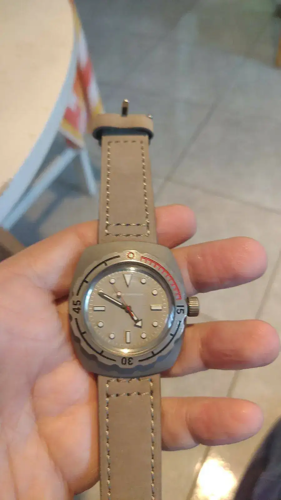

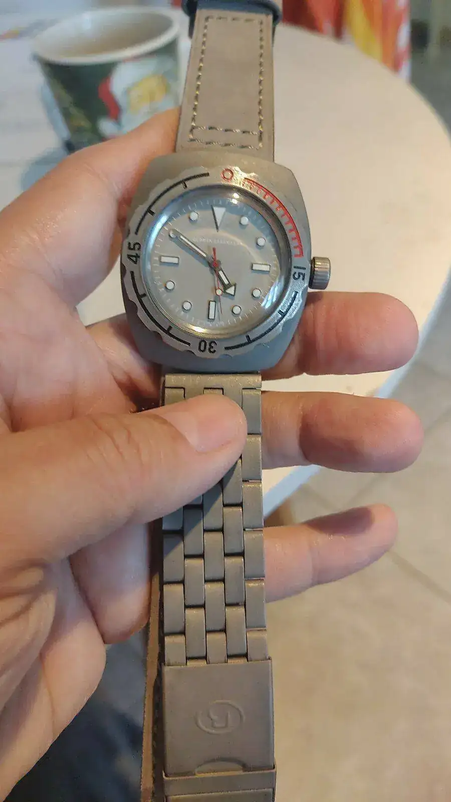

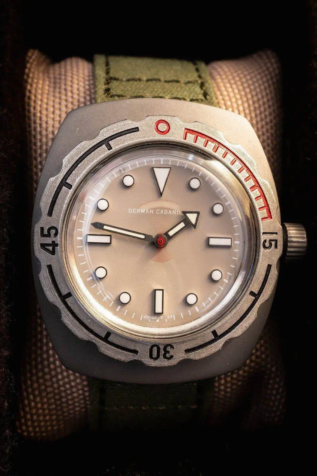

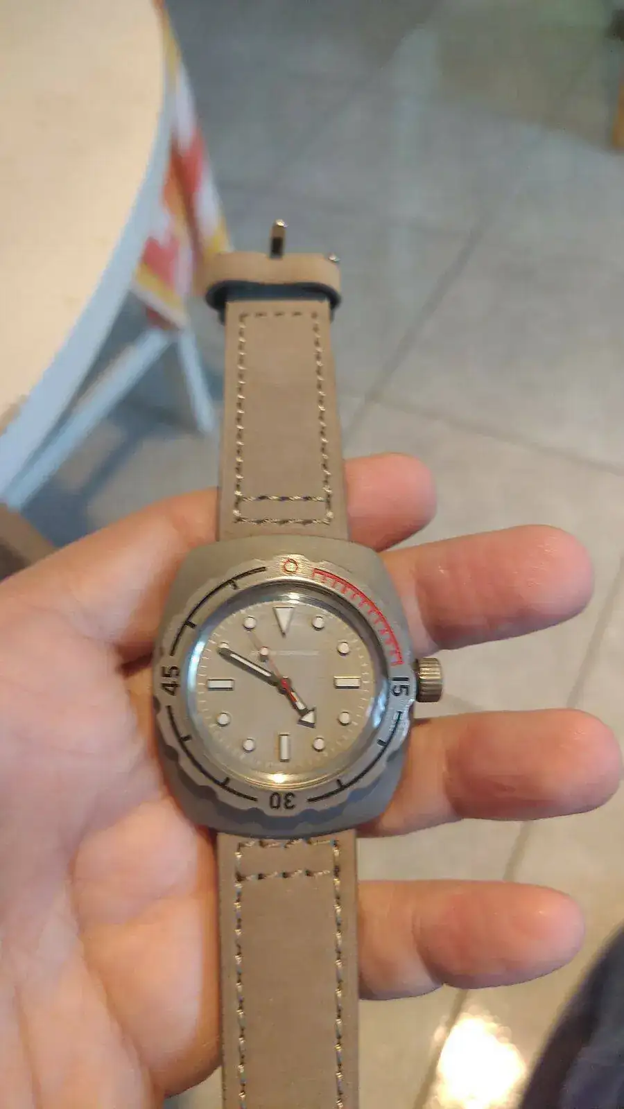

La correa le queda de lujo. No busques más. Ese es el matrimonio ideal.Pues esta tarde, después de una semana recorriendo España de punta a punta, me ha llegado el cabanillusky.
Después de probarle su armis arenado, he optado por este cuero gordo tipo vintage, a juego con la esfera.
Y creo que se ha quedado un conjunto de lo más espectacular.
Y lo mejor, Vladimir Vladimirovich, no ha dicho nada en contra.😉
Gracias, Arkaitz.
Ver el archivos adjunto 910747

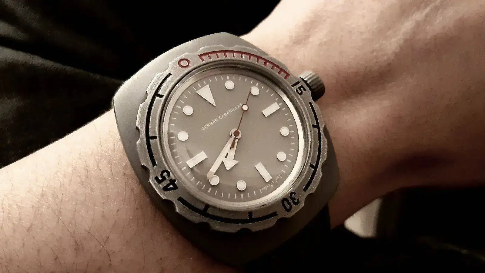

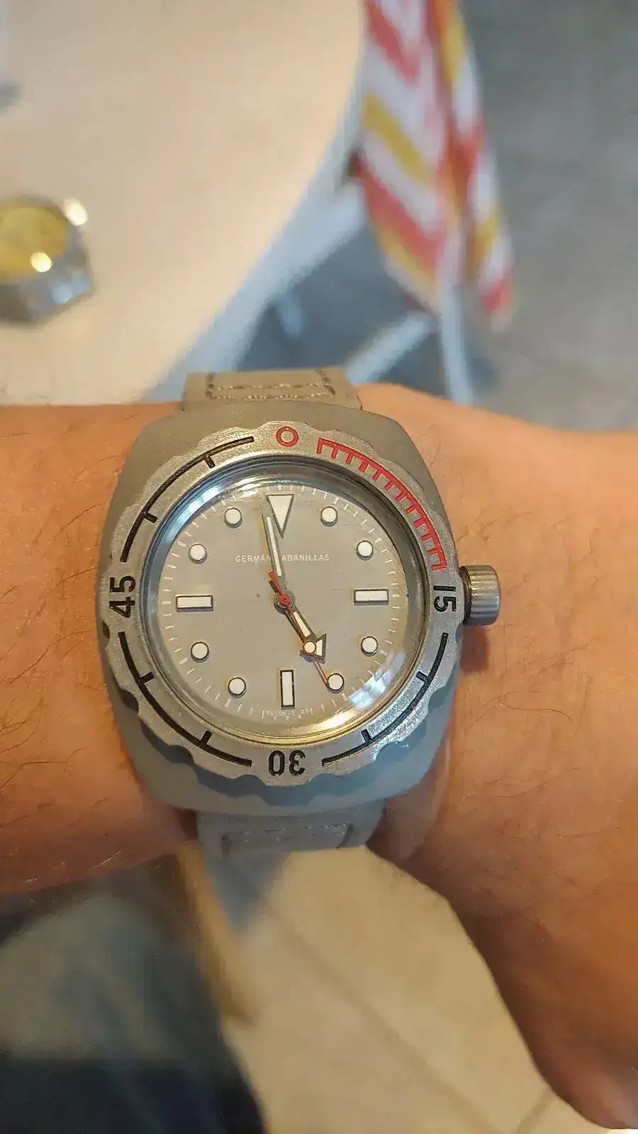

Si os acordáis, en la minimuñeca de 16 de Arkaitz la caja 090 sobresalía por ambos lados, pero en una muñeca de 19 y medio de gorila espalda plateada, queda justita dentro.
Ver el archivos adjunto 910748Ver el archivos adjunto 910749

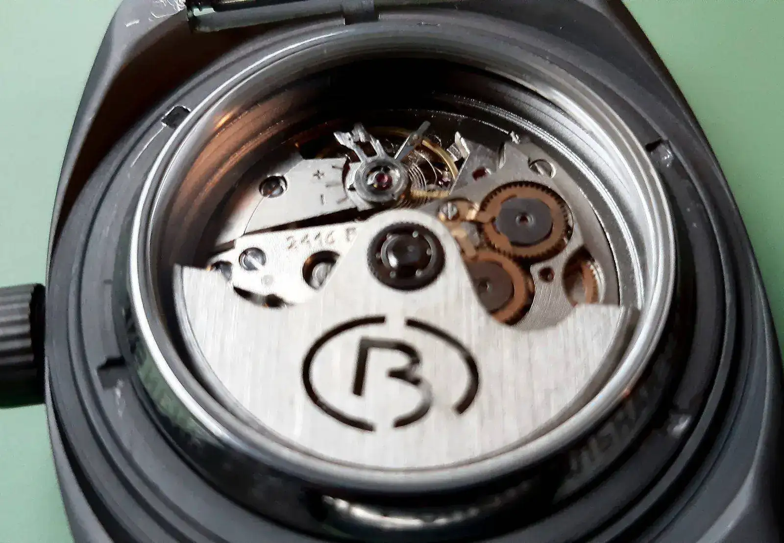

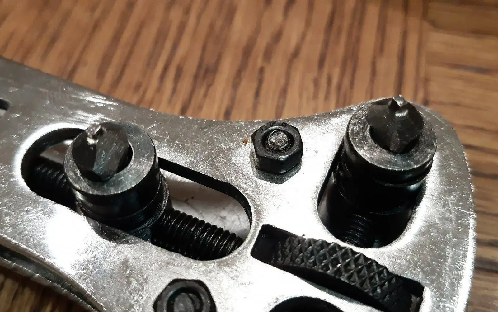

Lo primero es que traiga una trasera vista de las muy gordas y ya sabemos que las jaxas suelen dar problemas con estas tapas.
Sacamos la lima y limamos las puntas:
Ver el archivos adjunto 907586

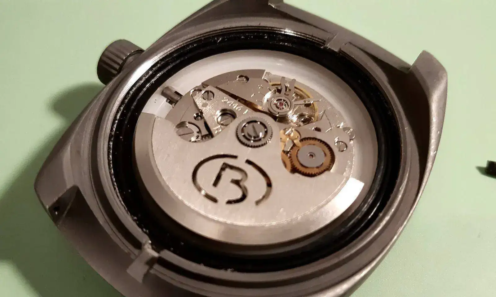

La caja había sido arenada con el reloj montado (sospecho) y entre el anillo roscado y la caja había mucha viruta metálica o algo y no quería desenroscar fácilmente. Al quitarla vemos que parte de esa viruta está dentro de la tapa:
Ver el archivos adjunto 907587
Incluso ha entrado al movimiento:
Ver el archivos adjunto 907588
Ver el archivos adjunto 907589

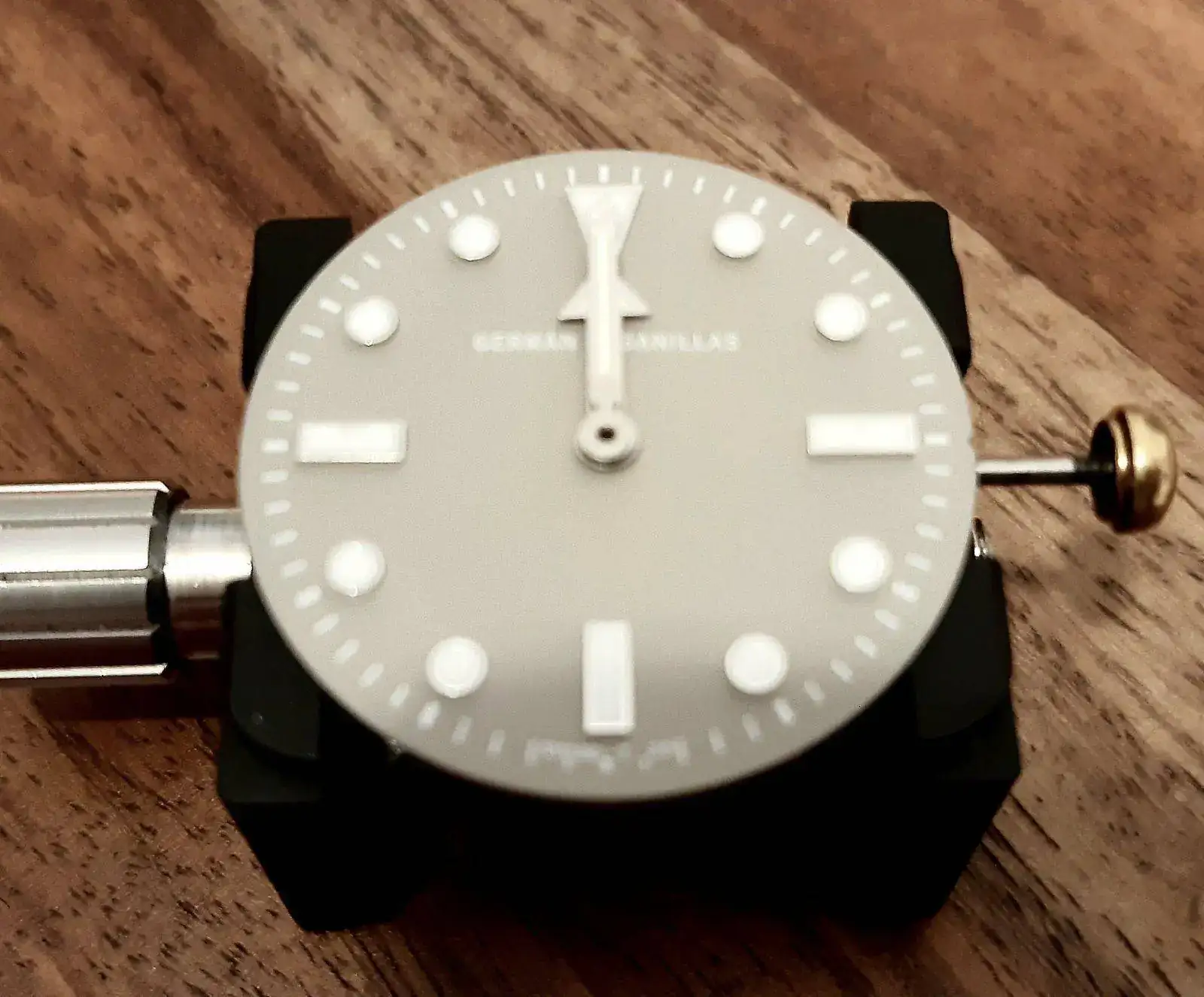

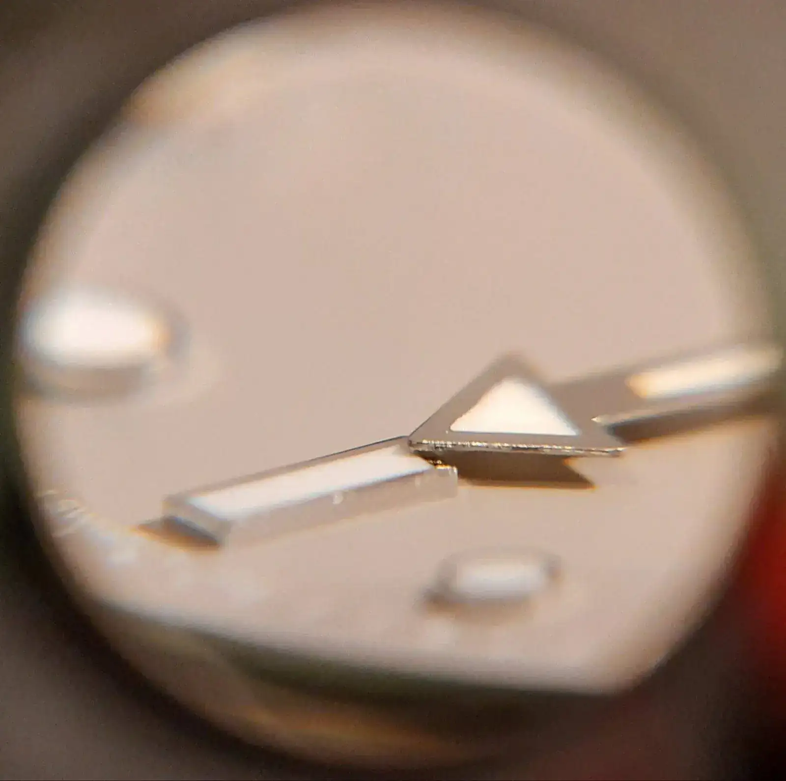

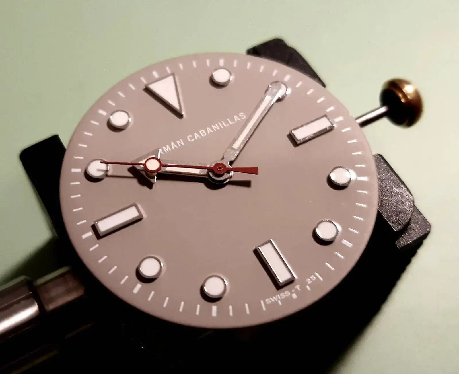

Ahora la esfera, que tiene los índices sobre elevados y hay que hilar muy fino con la aguja horaria. Lo suyo habría sido cambiar el movimiento por uno sin la altura extra del fechador. Pero no tenía ninguno a mano. Bueno, al limite:
Ver el archivos adjunto 907591
Ver el archivos adjunto 907592
Ver el archivos adjunto 907593

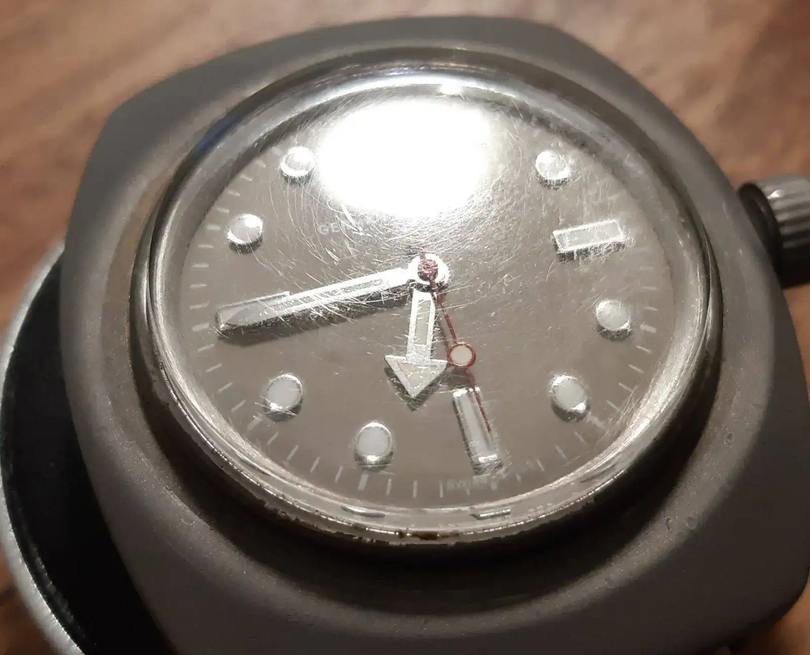

Y una pulida de plexi. Antes:
Ver el archivos adjunto 907594
Y después:
Ver el archivos adjunto 907595

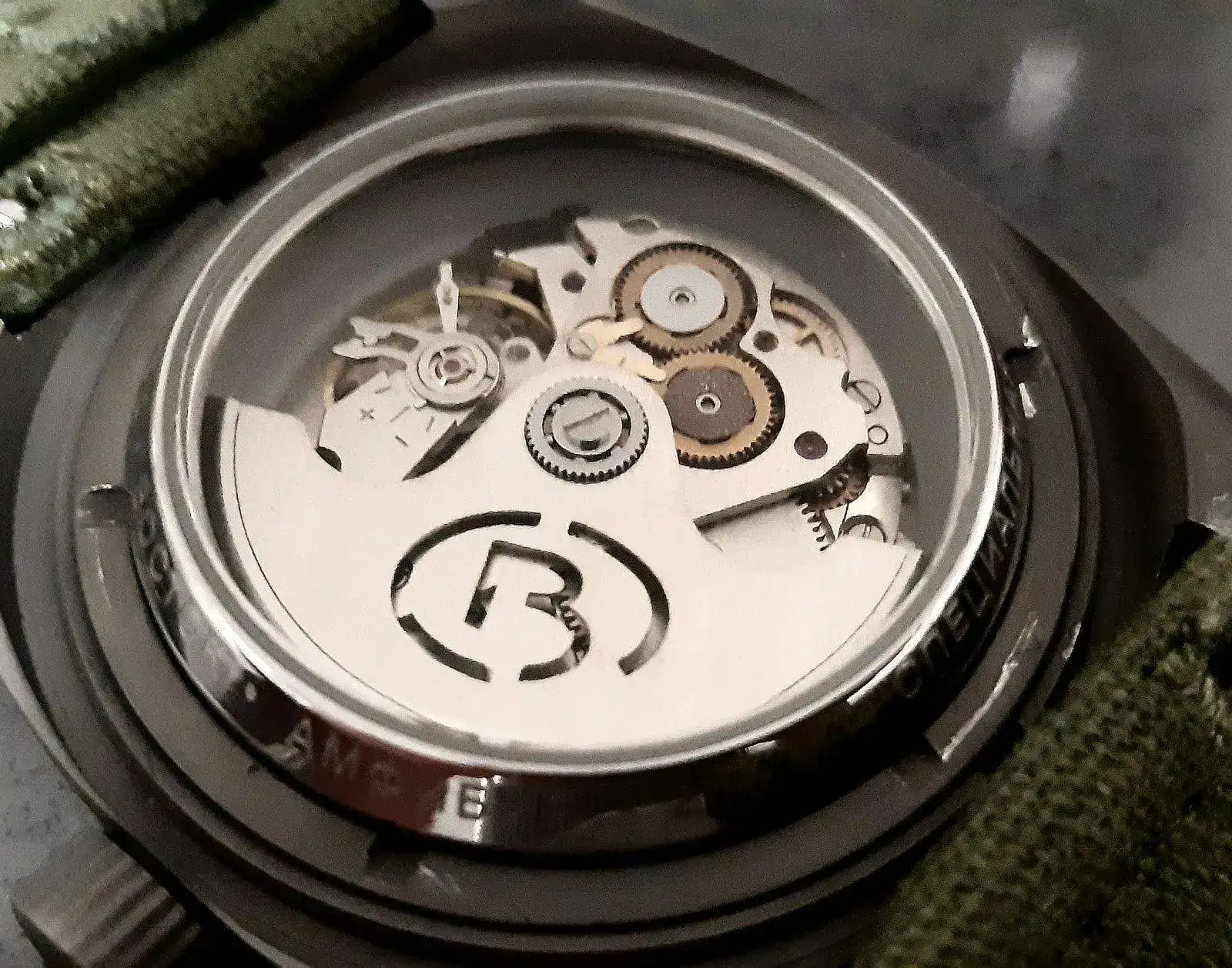

Luego claro, una trasera vista con anillo de retención de plástico... como que no. Así que le enchufamos una bata metálica. Antes:
Ver el archivos adjunto 907597
Y después:
Ver el archivos adjunto 907598

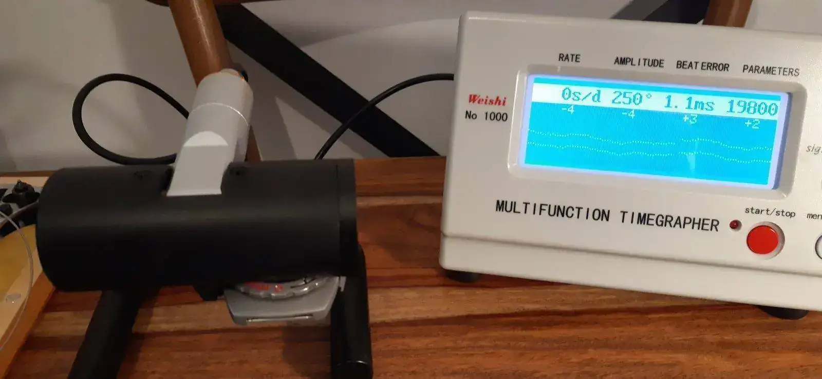

Luego lo pasamos por "la máquina cara que hace bip":
Ver el archivos adjunto 907599
No tengo fotos de cómo quedó al final porque me había tomado unas birras. Pero quedó fino fino.

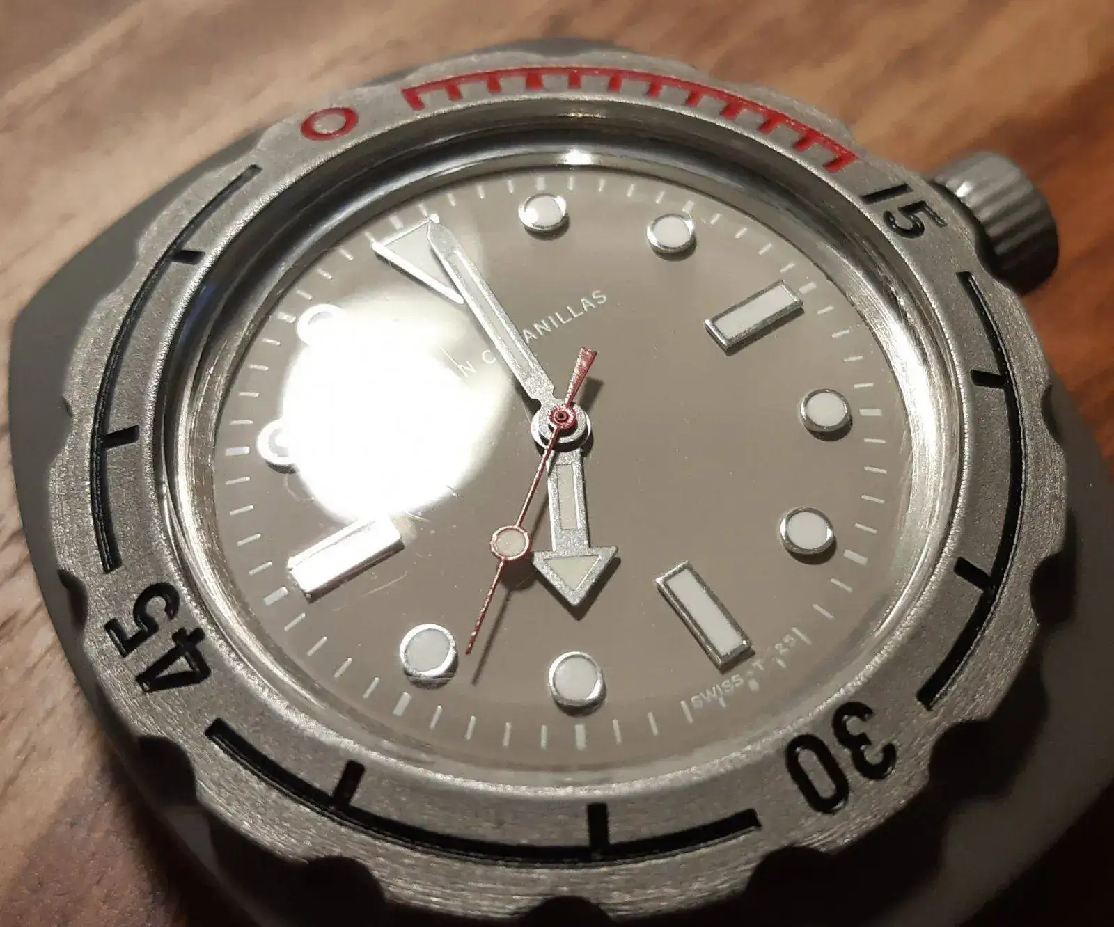

Y ahora unas fotos del pedazo de tanque:
Ver el archivos adjunto 907602
Ver el archivos adjunto 907603

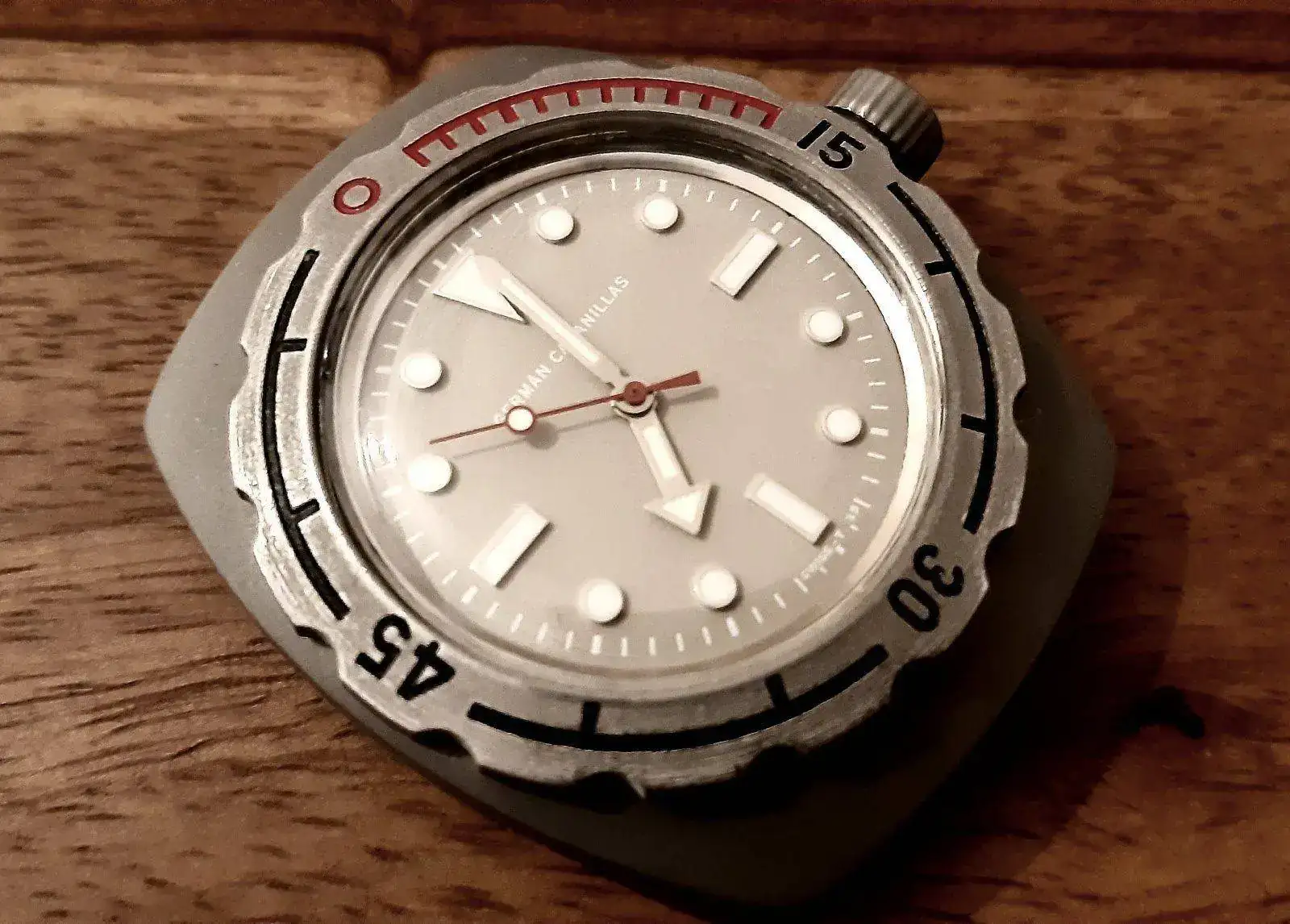

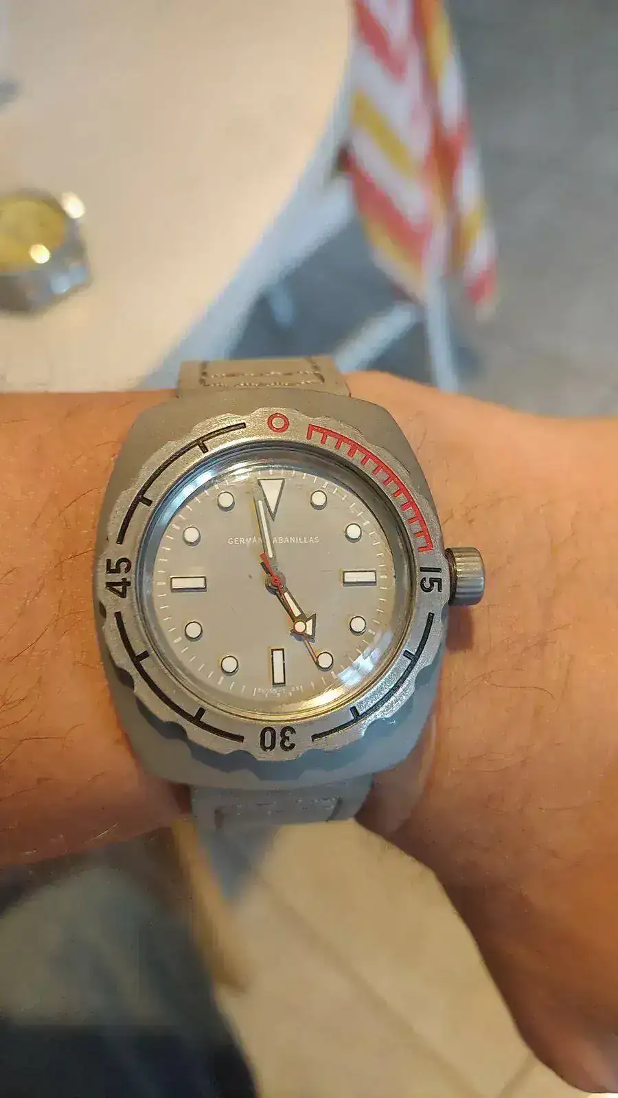

En mi muñeca de 16.5 sobresale por ambos lados.
Ver el archivos adjunto 907604
Pero ha quedado muy industrial:
Ver el archivos adjunto 907605
Esta foto la ha sacado mi cuñado, y la exposición o nosequé de la cámara no saca la segundera.
Luego lo he llevado unos días para pasar el control de calidad. 100 sopapos a brazo estirado al saco. 100 golpes a la mesa simulando un órdago a pares, y unas buenas granizadas para comprobar la resistencia del plexi.
Y ahora ya está camino del gran Germán. Las risas que me he echado estos días con él no puedo documentarlas pero os hacéis a la idea.

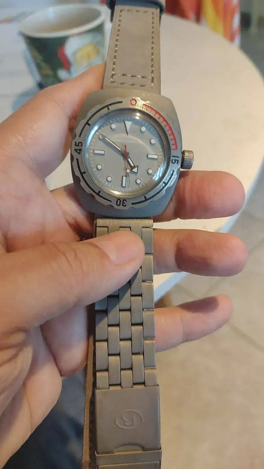

Eres grande Germán Ver el archivos adjunto 910783
Entonces soy más grande yo, en ese aspecto claro.No tanto... Sólo metro ochenta y tres.🤣🤣🤣
Bien por tí. De todas formas, como la talla media española es de 1,74. Objetivamente, soy un tío grande.🤣🤣🤣🤣Entonces soy más grande yo, en ese aspecto claro.
