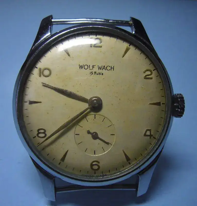

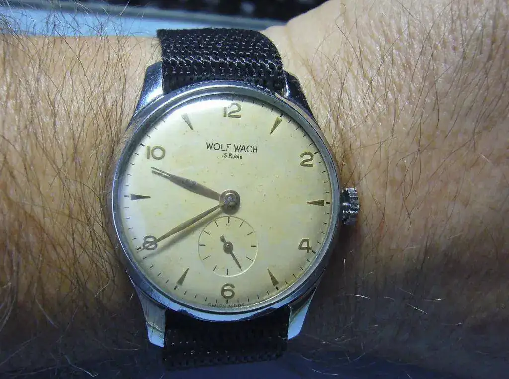

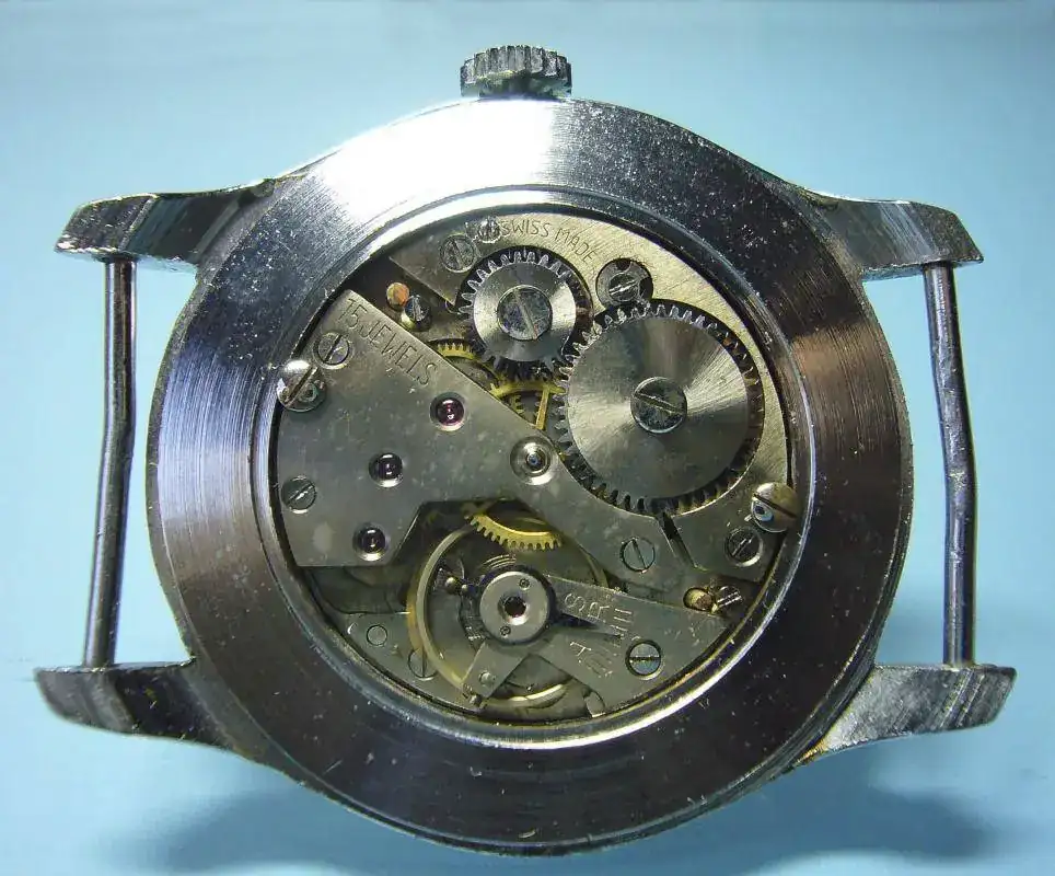

Pues sí, no tiene referencia alguna ni por delante ni por detrás; por no tener no tenía ni tija ni agujas horaria y segundera.
La tija no ha sido mucho problema ya que le va casi bien la del AS 1130, le faltaría para ser redonda que tuviera la balona trasera más gruesa ya que "baila" en la platina, así que se le ha doblado un poco el tirete para que su tetón entre más en la garganta de la tija y no se salga con el juego axial que hace ella, luego le he puesto una corona con cuello largo para que todo el desplazamiento que hace para poner en hora lo haga dentro de la caja y así hay menos juego, casi nulo.
Para buscar una aguja igual a la minutera casi hora y media. Yo compré en tres tandas varios lotes de agujas variadas y las tenía todas mezcladas así que ya me decidí y me puse a separar todas las horarias y las he ido metiendo en otra caja. Para la próxima ya tengo algo de trabajo ahorrado. Ya casi al final apareció la dichosa aguja que tiene la misma forma pero un tono algo distinto a la minutera que a simple vista ni se nota.

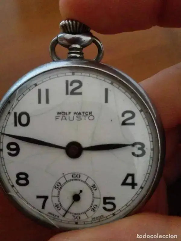

Fausto, su abuelo, también tuvo uno
(Foto de internet)

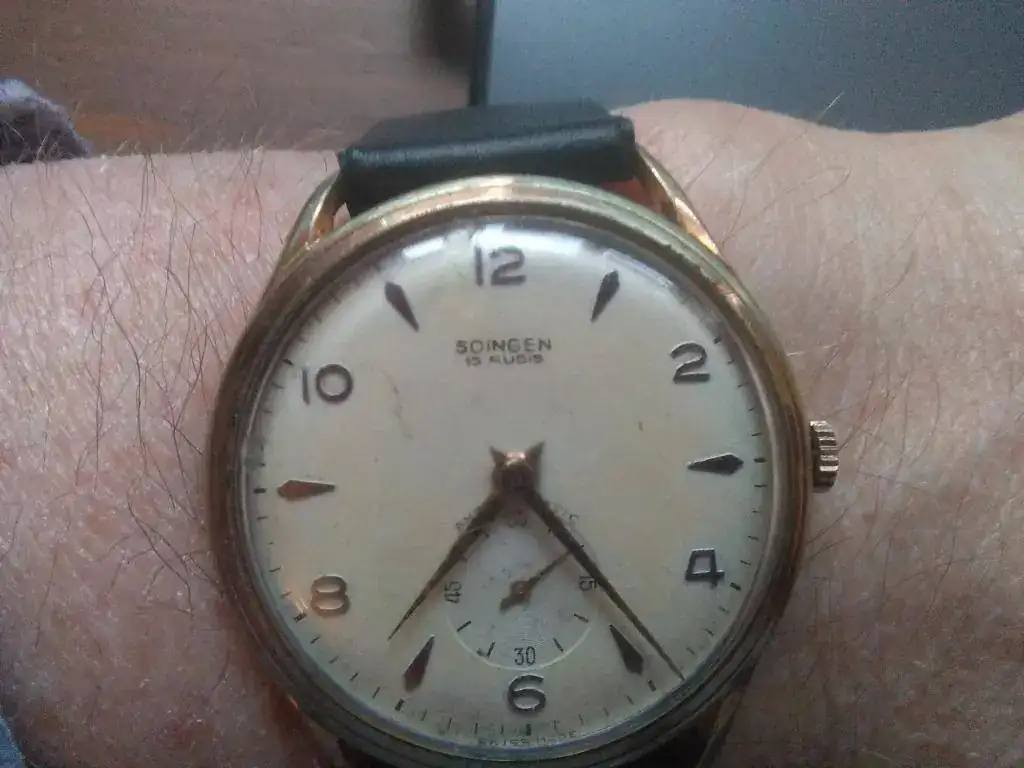

Buenas, yo tengo un marca "desconocida" Soingen, que la esfera es casi igual. Los números si son idénticos, lo que cambia son los índices ( o como se llamen) y el la forma del segundero , que en el mío tiene números.
Paso foto para comparar

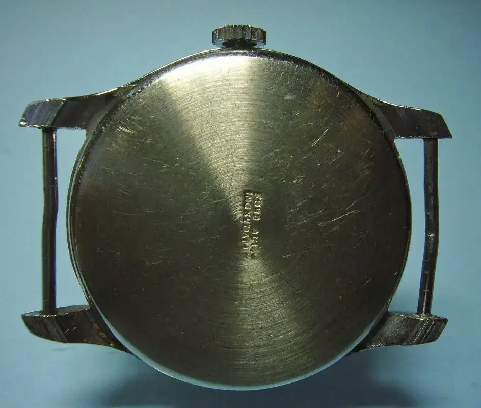

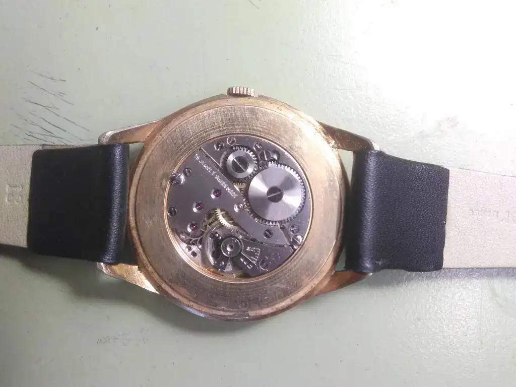

¿Y por dentro? ¿Sabes si hay marca por dentro?. Porque en el mío tampoco hay nada dentro en ninguna de las dos caras, solo "swis made".
Máquina de excelente calidad, como todo lo fabricado por peseux. Al menos eso creo.
