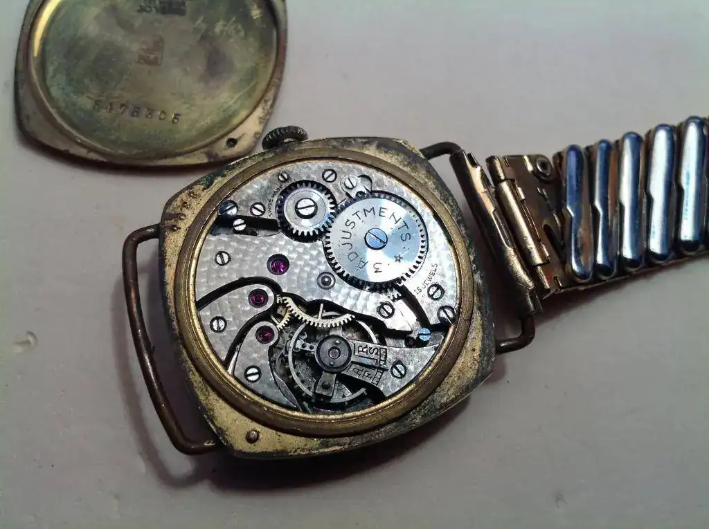

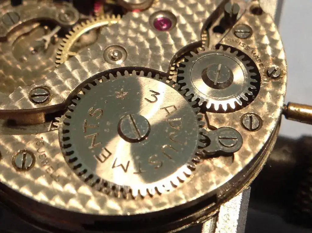

Buen día Zarsan; nos puede leer lo que está grabado en la rda. roché. Porque ROLEX grababa ahí sus marcas, Marconi - Tudor.
Un saludo, Luis desde Argentina

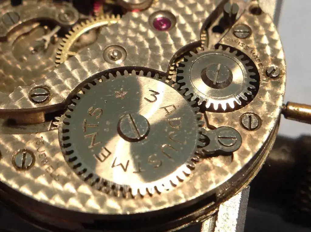

Hola D.Luis, un simple 3 adjustaments......

Otra duda más, ya puestos, ¿porque se ven calibres (creo que de nivel medio) de los años 20-30 con marcado de ajuste en varias posiciones, y en calibres posteriores eso desaparece excepto en calibres de nivel?
Supongo que porque en los de años 20s-30s
son derivados o todavía movimientos pendant o de bolsillo.
Éstos tenian ajuste para dos posiciones, corona arriba y dial arriba.
De modo que en la transición -y sólo es suposición- al de pulsera,
ya se aclaró que también venía ajustado
también para posición de uso de pulsera (corona abajo).
En los posteriores, -supongo, otra vez- que ya no hacía falta aclararlo
porque los movimientos de buena calidad vendrían listos para compensar
las posiciones antes mencionadas,
y coincide con la progresiva desaparición del reloj de bolsillo.
Y cualquier reloj decente de las décadas posteriores
debería poder regular decentemente en esas posiciones.
Buen día Zarsan; observe con una lupa si la máquina tiene alguna letra mas y otra numeración??? saber esto es otra ayuda??

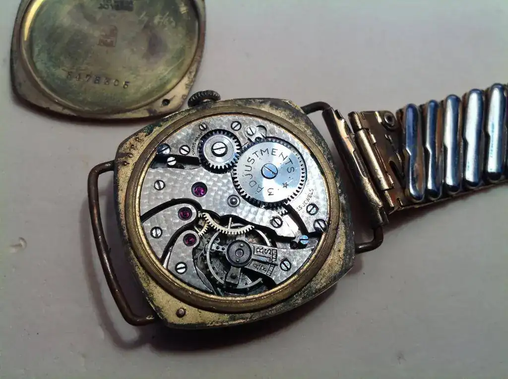

Hola D. Luis, ahora estoy trabajando y no puedo darle la medida con exactitud,( aunque creo recordar que eran 11,5 lineas) ni enseñarle mas fotos de otras numeraciones. Esta tarde a las 16:00 hora en españa, 12 ahi en Buenos Aires, le confirmo.
Muchas gracias nuevamente por su ayuda y su tiempo
Ya estoy aquí D. luis, le muestro lo que pedía.....
La medida es 26mm +/- lo que correspondería a 11.5''' lineas.

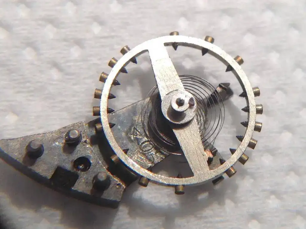

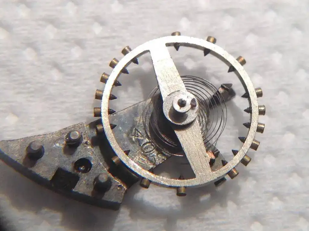

Lo que me pedía de más numeraciones, la única además de la que aparece en la platina bajo la esfera, es una bajo el puente del volante....
La pobre espiral estaba hecha un ocho......
Edito para poner otra foto de antes de la restauración, en la que se ven mejor el corte de los puentes....
D. Luis, le agradezco mucho su ayuda, pero no quisiera molestarle en exceso.......

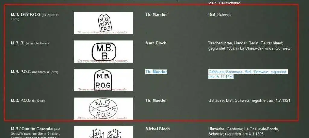

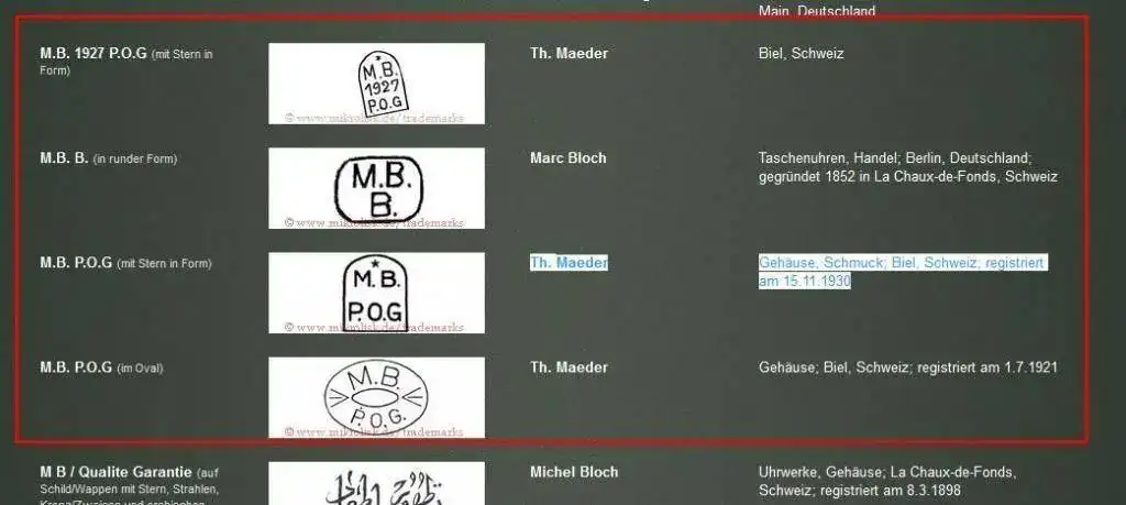

ahora veo que comentan que puede ser ser la marca del dorador
confirmado:
Gracias Malacay :ok::
