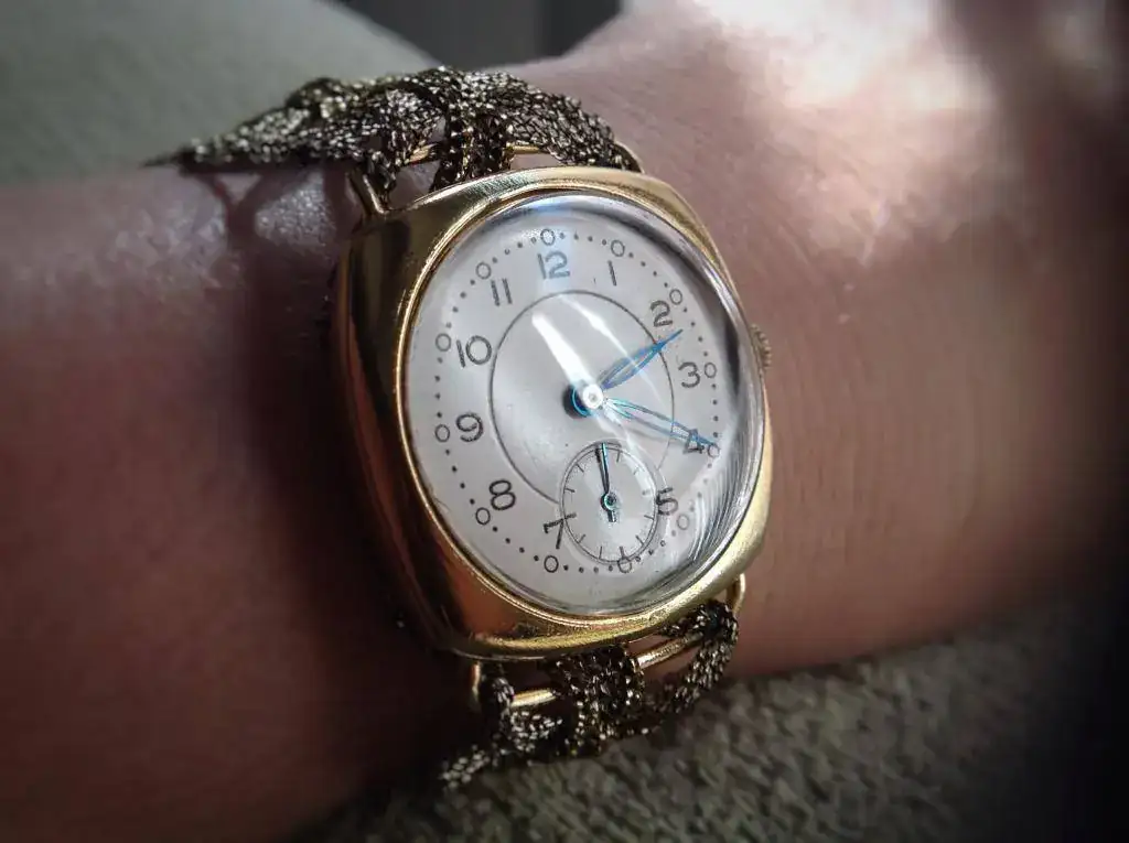

Saludos amigos, el hilo de hoy carece de tochaco de historia de la marca y fotos de publicidad, ( eso que os habéis ahorrado ;-)) porque no tiene ni marca en la esfera ni en el calibre. Y es aquí donde hoy os pido ayuda.
Se trata de un reloj con caja de cojín, al que no voy a pedir explicaciones por la garantía de dorado, ya que hará unos 70 años que se pasó. Como estaba un cascadete, le he dado un baño de oro, y ha quedado como nuevo, o casi.
Observareis la levedad del baño, que no ha llegado a tapar el punzonado del servicio realizado en el 65.

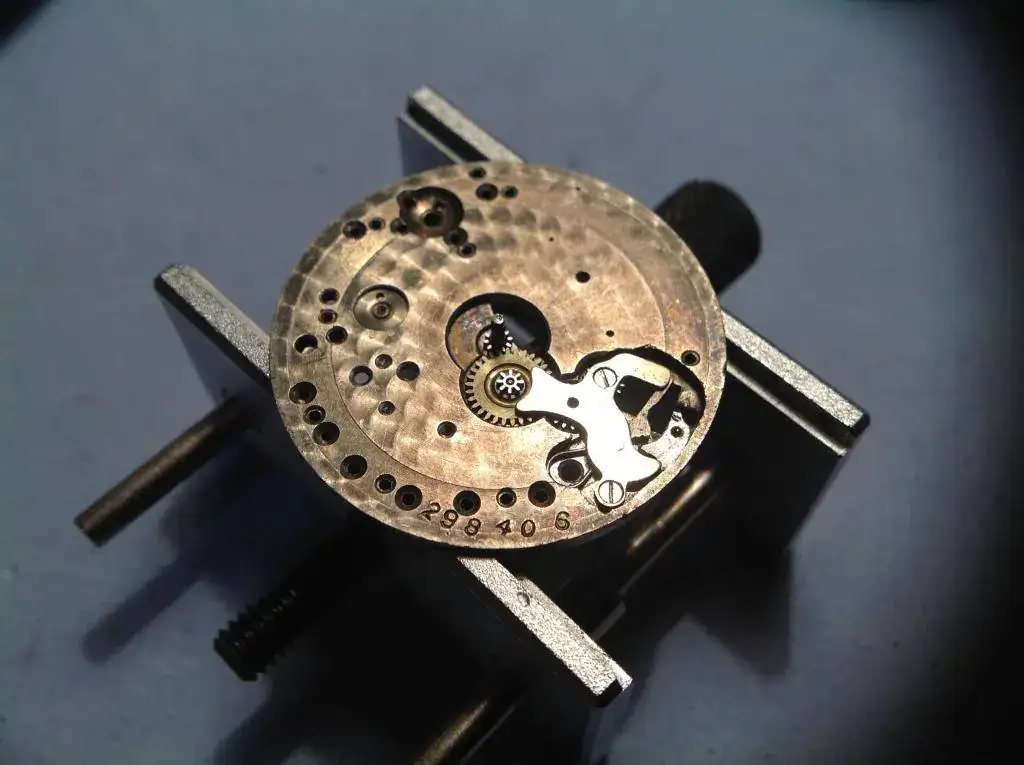

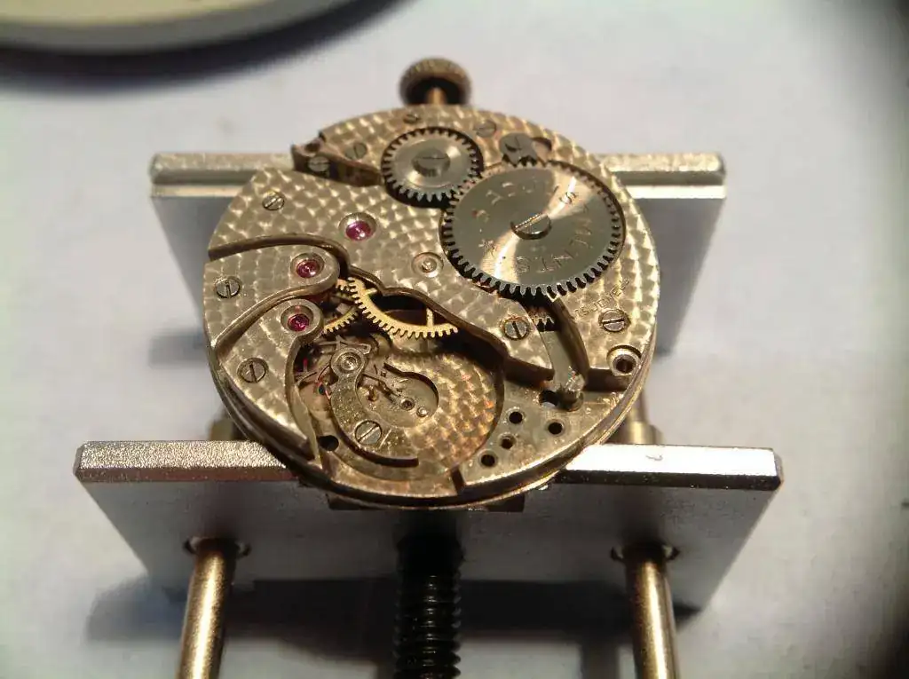

Del calibre, la única pista que tengo es el decorado tipo Perlage, y el corte de los puentes, similar a un As554 que tengo, pero que tirando de Ranfft no he encontrado ninguna similitud. Decir que el calibre es de 11.5''' lineas.

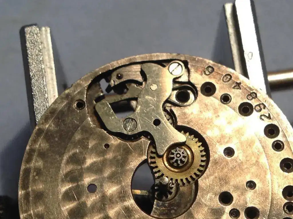

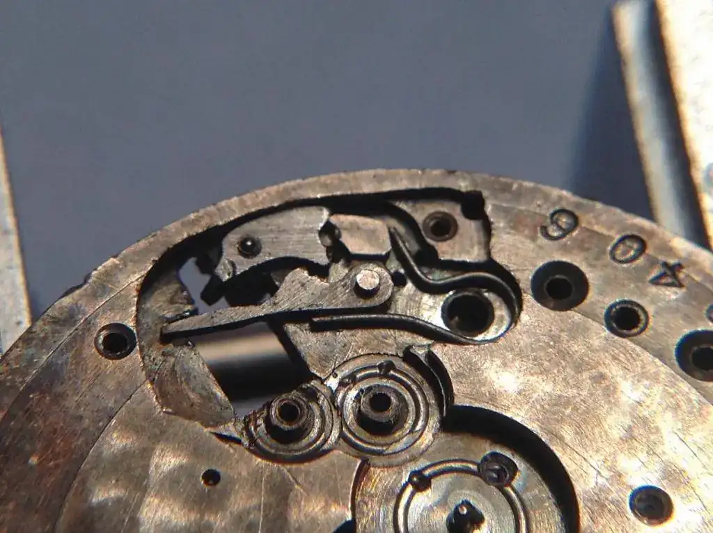

Una foto del remontoir, que tiene la peculiaridad, que al sacar la corona tiene dos posiciones, la primera no sirve para nada, y la segunda es para la puesta en hora. Ese muelle, sujeta dos fornituras, una con cada punta, el primer click mueve una, y con el segundo se arrastra el piñon deslizante.
Bajo el volante ninguna inscripción, y bajo la esfera, solo una numeración.
Llegó con una seria avería en la espiral, hecha por algún manazas, que le impedía latir, pero tras un rato de trabajo, marcha con una precisión más que aceptable.

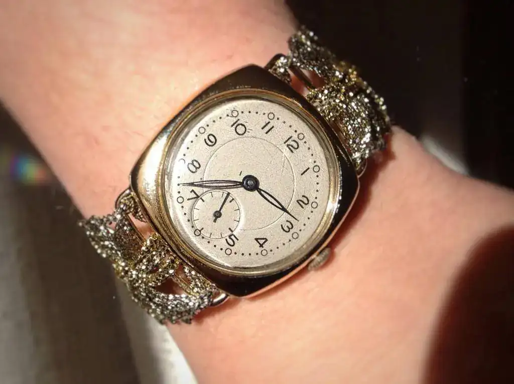

Decir, que el susodicho pasó un día en mi muñeca con una nato, pero el ojo de halcón de mi mujer fijó objetivo, y tras hacerse una nato artesanal y afeminarlo por completo, abandonó por siempre jamás mi muñeca. No sabe ná la pájara :pardon:
Las agujas posiblemente traían radio, así que mascarilla Ffp3, guantes y ha descontaminar.
Espero quenos nos haya gustado, y a ver si hay suerte y le ponemos nombre y fecha aproximada. :ok::

Compañero, pon fotos de la NATO que hizo tu mujer para verla con más detalle. Me parece una obra maestra que abre una nueva era en las NATO. Nunca se me hubiera ocurrido algo así, sale totalmente de lo común. Por cierto, un preciosidad de bicho.
La inteligencia es un accidente de la evolución, y no necesariamente una ventaja

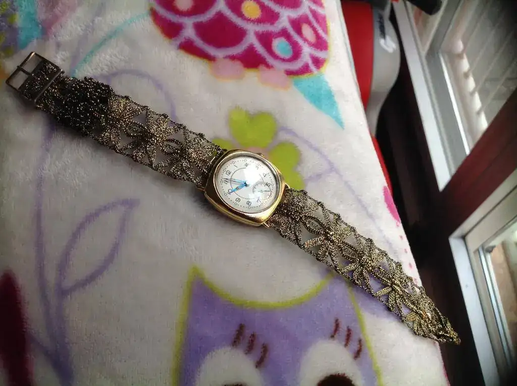

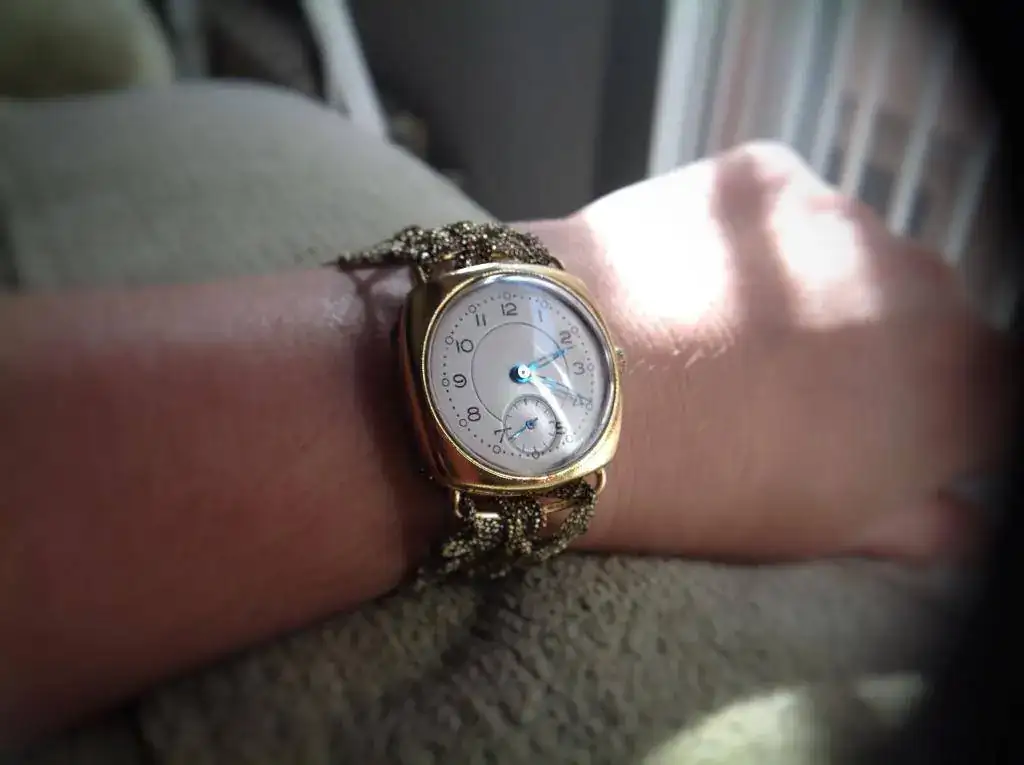

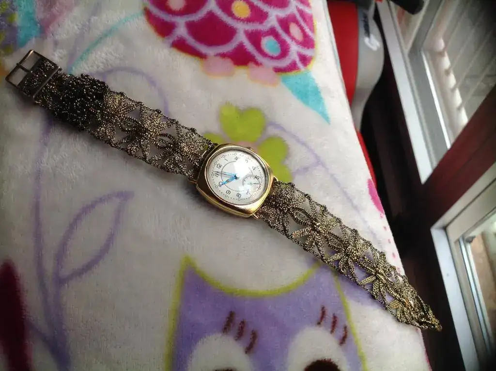

Muchas gracias amigos, me alegro que os haya gustado. Como Ajra pide más fotos de la nato artesanal, pues ahí van.
Perdonad lo de la manta de búhos de mi niña ::blush:: pero hoy amanece nublado, con poca luz, y necesitaba una base clara para la foto
Ver el archivos adjunto 405283
Impresionante compañero lo que ha hecho tu MDD. Felicitala de mi parte y que se monte una tienda online de venta de NATO's para relojes de mujer que seguro tendrá éxito! Además es un sector no explotado y la ha clavado

El movimiento es un FHF antiguo, de las variantes de calibre 1154, y similares.

Uno semejante es el FHF 1144,
pero no es igual,
sin embargo, vas a poder apreciar similitudes en el remontuar.

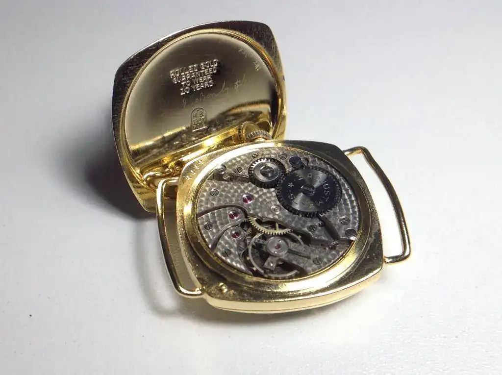

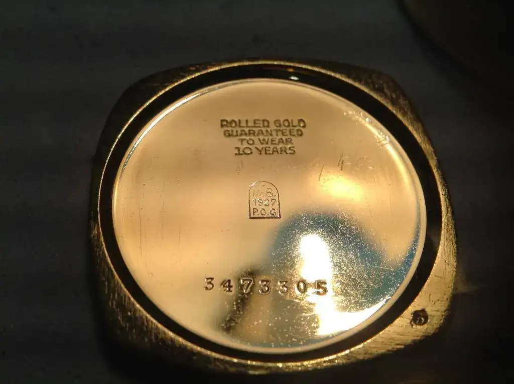

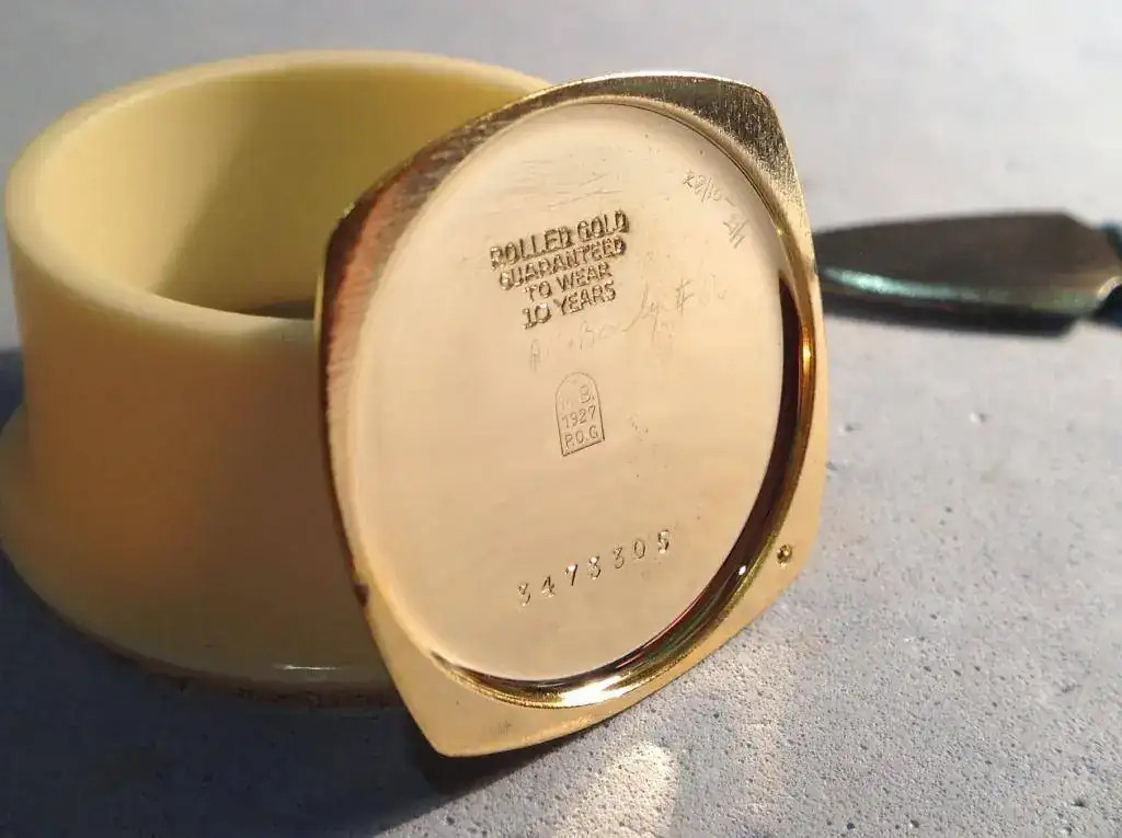

Hay alguna imagen más detallada
del estampado C.B. en el interior de la tapa?
Ahí va Golipo.....

Si la estampa dice 1927,
esa marca es por lo menos de ese año o posterior :)
La segunda marca similar está registrada en 1930,
así que yo me situaría en esos años.
