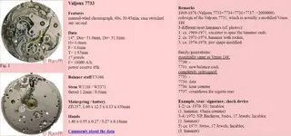

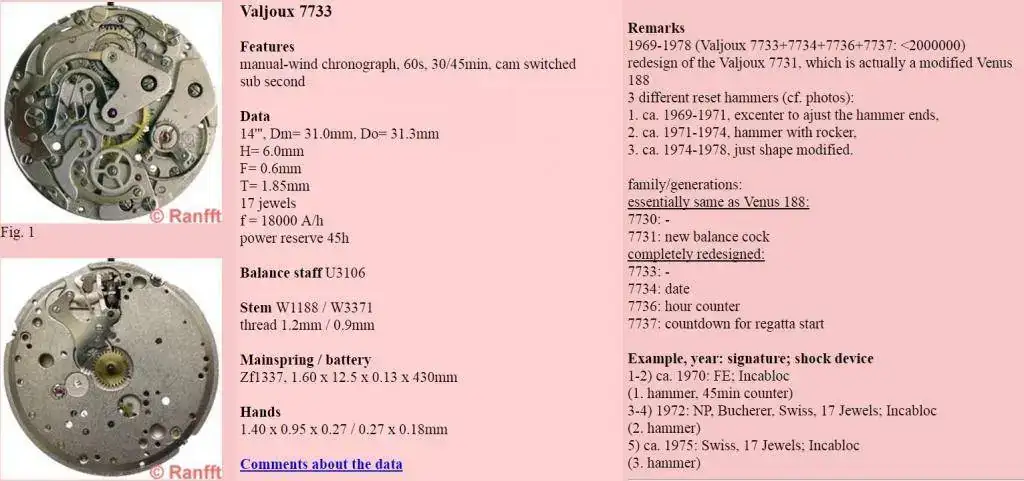

Empecemos por algo de historia sobre el calibre:
El nombre Valjoux proviene de "Vallée de Joux", una región montañosa anteriormente inaccesible de Suiza asociada con el diseño del cronógrafo y la construcción.
Originalmente los agricultores, los lugareños se volvieron a hacer artesanías en la mesa de la cocina durante los helados inviernos cuando no podían hacer mucho más, y así nació una larga línea de relojeros.
En 1844 un habitante del Valle de Joux llamado Adolphe Nicole, solicitó la patente de un diseño de leva en forma de corazón, que permitió la construcción del primer reloj útil con un cronógrafo en 1862.
Valjoux fue fundada en el "Valle de Joux" en la mitad-a-parte posterior del siglo XIX. Valjoux originalmente hizo cronómetros (cronómetros) y los movimientos del cronógrafo.
En 1890 o así, inventaron la rueda de la columna que revolucionó los movimientos del cronógrafo. Prácticamente todos los movimientos de cronógrafos realizados desde entonces utilizaron una rueda de columna hasta finales de los 40, cuando Landeron inventó el sistema de levas / palancas como una alternativa más barata.
La mayoría de los movimientos del cronógrafo utilizan hoy en día un interruptor de leva / palanca. A lo largo del siglo XX, fabricantes como: Valjoux, Lemania, Landeron y Venus hicieron la gran mayoría de todos los movimientos del crono.
Cuando el negocio de relojes se derrumbó en la segunda mitad del siglo XX, Venus falló y Valjoux los compró, por lo que Valjoux alcanzó los derechos de la nueva leva / palanca y cambio de Cal 188 que Venus había hecho. Esto fue rebautizado como Val 7730 y vendido por un año o dos hasta que el rediseño de Valjoux de este movimiento fue hecho - el 7733.
La modificación de Valjoux del calibre da como resultado una fabricación más rentable del movimiento y el diseño desencadenó la creación en serie de los calibres 7734, 7735, 7736, 7737, 775x y 776x. Estos diseños básicos de la leva se utilizan todavía hoy que ofrece la acción conocida del comienzo, de la parada y del reajuste ahora vista en todos los cronógrafos mecánicos y cronómetros.
Con los años, los fabricantes de cronógrafos habían mejorado sus propios diseños y los diseños de otros fabricantes.
El Valjoux 7730 (14 líneas, 6 mm de altura) fue producido hasta 1967. Sin embargo, el mucho más exitoso fue el 7733 (con 30 minutos o 45 minutos sub dials), el 7734 (con fecha) y el 7736 (con 12 horas Sub dial) realizado entre 1969 y 1978.
Casi 2 millones de estos movimientos salieron de la fábrica, destinados a marcar alegremente en relojes hechos por nombres como Hamilton, Helbros, Le Jour, Memosail, Wittenaur y Breitling.
Observe el uso de resortes de alambre en varios lugares alrededor del movimiento. Algunos entusiastas consideran esto como una debilidad en el diseño, ya que pueden salir de ajuste.
Sin embargo, el omnipresente movimiento 7750 (un descendiente automático de los 7733) utiliza los mismos resortes, pero sin embargo tiene una reputación bien ganada de robustez y fiabilidad.

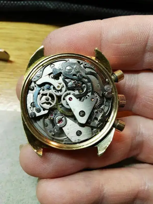

Ahora, así es como llegó a mis manos:

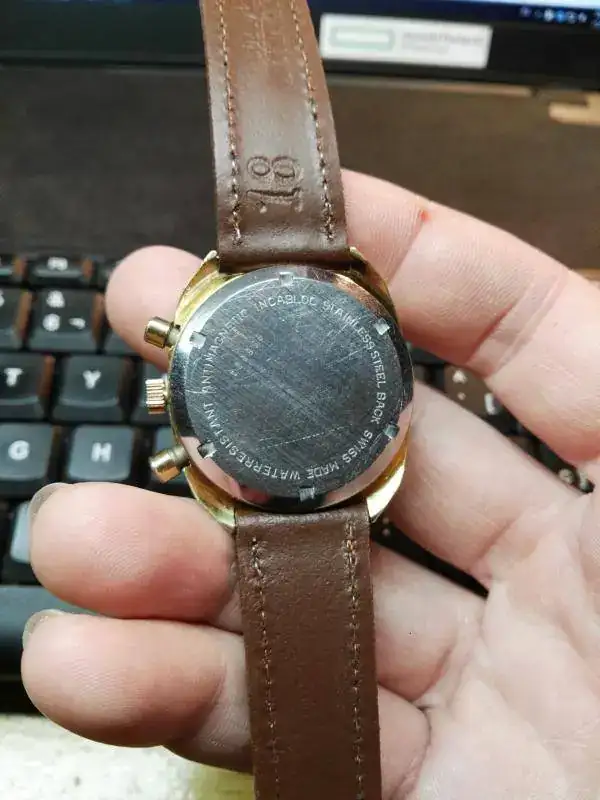

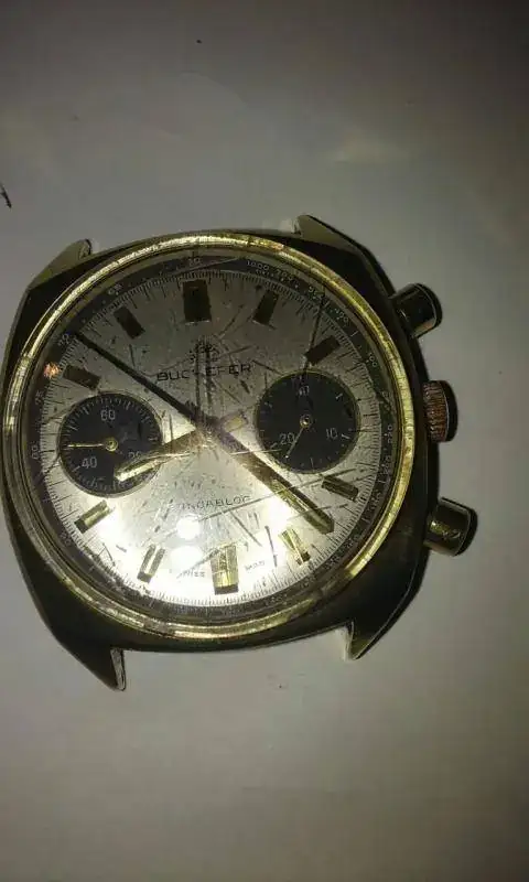

1- Vidrio/plexy en estado calamitoso como todo reloj que no se uso con cariño.
2- Sin correa o pantalones como les suelen decir.
3- Sin funcionar por la suciedad y el matrato.

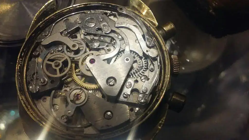

Una de las piezas que accionan la vuelta a cero de los acumuladores estaba fuera de lugar, doblada, con juego en el buje. Tuve que enderezarla muy despacio para no romperla, le tuve que poner en suplemento medio chancho pero que hace que no se levante por el juego que tiene que es leve pero evita que accione de forma correcta.

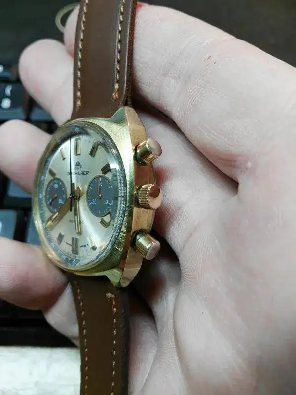

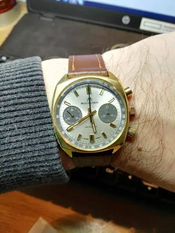

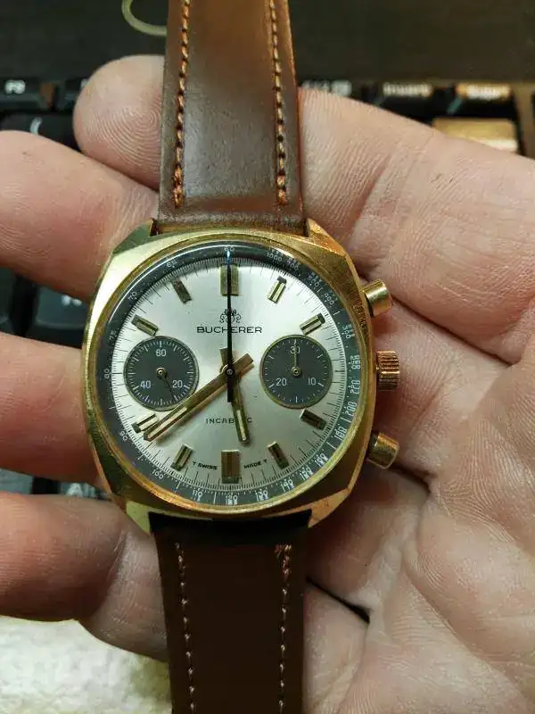

Desarme completo, limpieza, pulidos de caja, plexy nuevo, leve limpieza de cuadrante, correa nueva y todo con cariño. Resultado final: yo creo que bastante bueno. Funcionamiento: perfecto y exacto.
Aquí el resultado:
Espero que les guste y como siempre ansío sus comentarios.
Saludos y gracias por pasar y comentar!!!.

Hola Chris, si, note que es 100% preciso, lleva 4 días funcionando y no hice mas que darle cuerda porque no atraza ni adelanta con o sin el corno activo. La verdad una máquina muy precisa.
