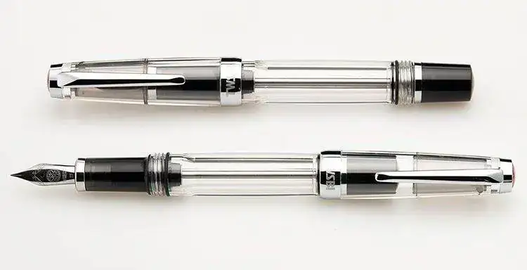

Disponible a finales de julio.
Pero esa foto no es la smoke, ¿no?
Eso me pasó cuando la ví, que la veía igual de transparente que la vac "normal". :whist::
Demoños, qué poco smoke [emoji1]
Ya que estaban que la hubiesen hecho toda así, ¿no?
Me gusta más toda cristal.
Igual es que el nombre está mal y es la TWSBI Vac mini-smoke
Creo que esperaré a la azul o naranja, que no tardarán mucho en salir...
