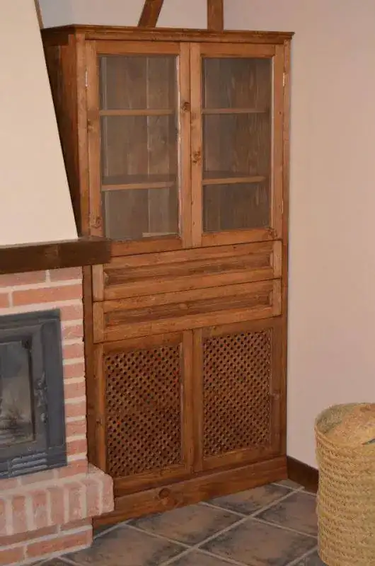

Hace un par de años cuando hice la bodega en casa me fabriqué esta vitrina en madera de pino, todo este tiempo ha estado haciendo su función, pero ahora que se va acercando la campaña de navidad tengo que utilizarla para almacenaje.

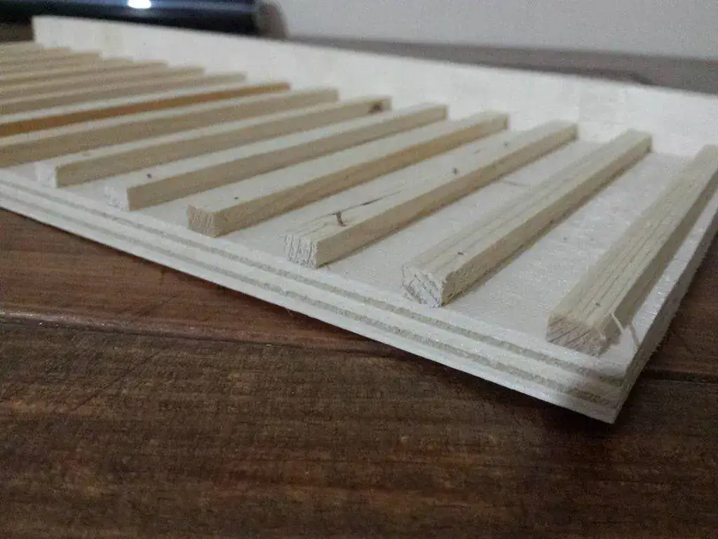

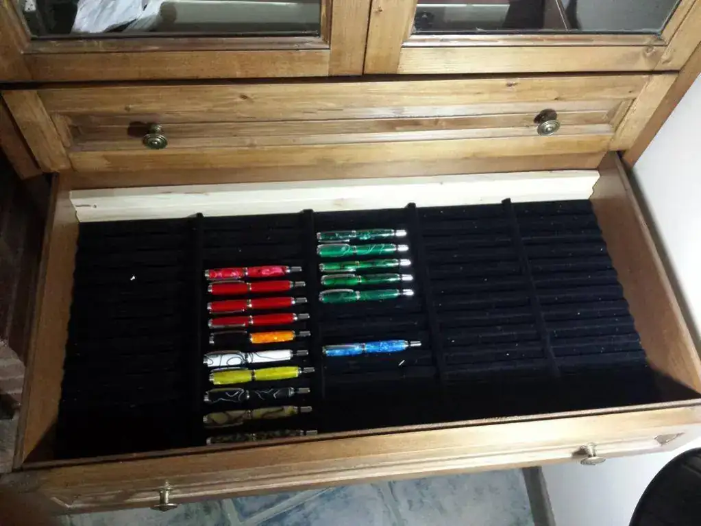

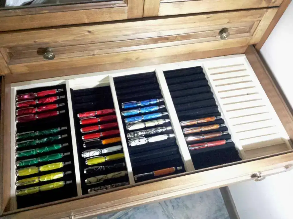

Empezamos haciendo el fondo del cajón, para ello he cortado una tabla de contrachapado de 1 cm a la medida interior del cajón y he cortado unas divisiones a partir de unos listones de pino, dejándolos a 8 mm de ancho x 5 mm de alto, dejando una separación entre ellos de 14 mm (en mi caso el largo del cajón me ha dado para hacer 5 divisiones) y lo he forrado con fieltro adhesivo, con lo cual en la parte baja hay capacidad para 70 plumas, el resultado es este.
attachment.php

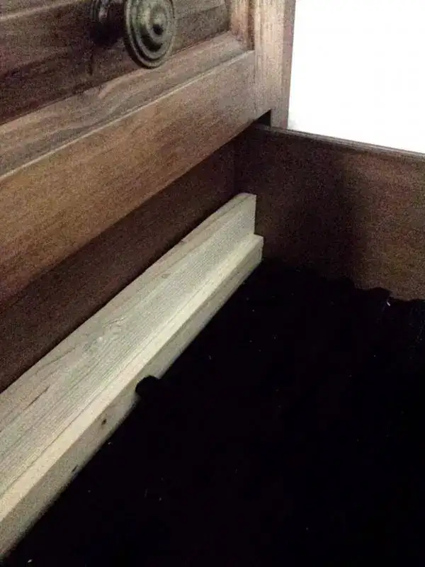

Después le he instalado en los laterales del cajón unos listones en forma de L para que me sirva para poner un nuevo nivel y me haga a su vez de guía corredera.
attachment.php

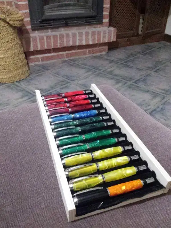

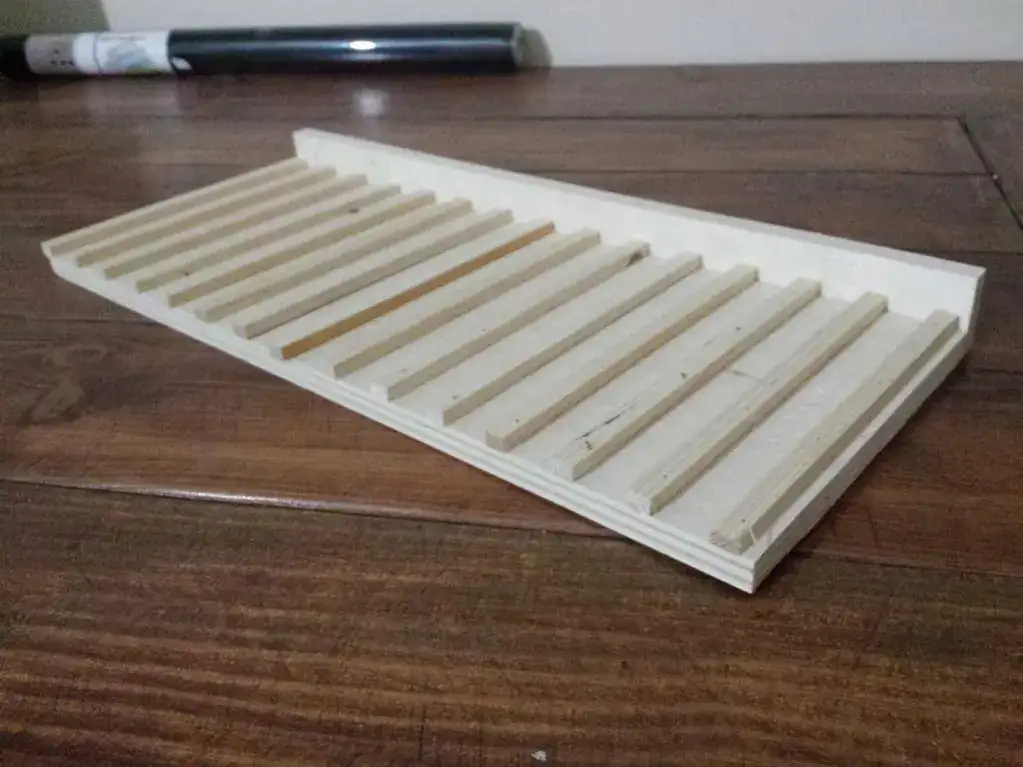

Para el este segundo nivel he hecho lo mismo pero en bandejas separadas ( más adelante veréis porqué), el procedimiento es el mismo, base de contrachapado y los mismos listones a la misma medida.
attachment.php
attachment.php
Una vez forrado queda así.
attachment.php

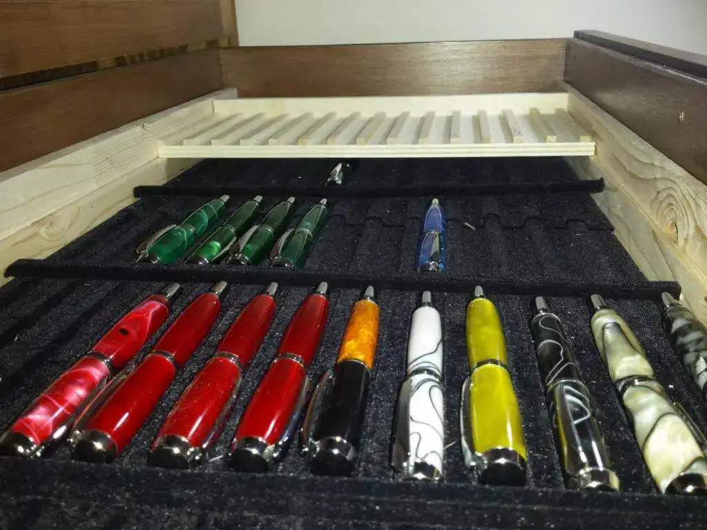

Para el segundo piso solo he hecho 4 piezas porque pretendo tener acceso a las partes inferiores solo desplazando las bandejas sobre los perfiles que os comenté antes en forma de L, de esta manera siempre tengo un hueco libre para coger las de abajo ( la capacidad del segundo piso es de 56 plumas).
attachment.php
Para que veáis el detalle de los dos niveles mejor una imagen.
attachment.php
Como veréis no lo tengo terminado porque me falta forrar la última bandeja y como todavía tengo altura voy a hacer un tercer piso igual al segundo así tengo capacidad para otras 52 unidades, pero el procedimiento es el mismo.
