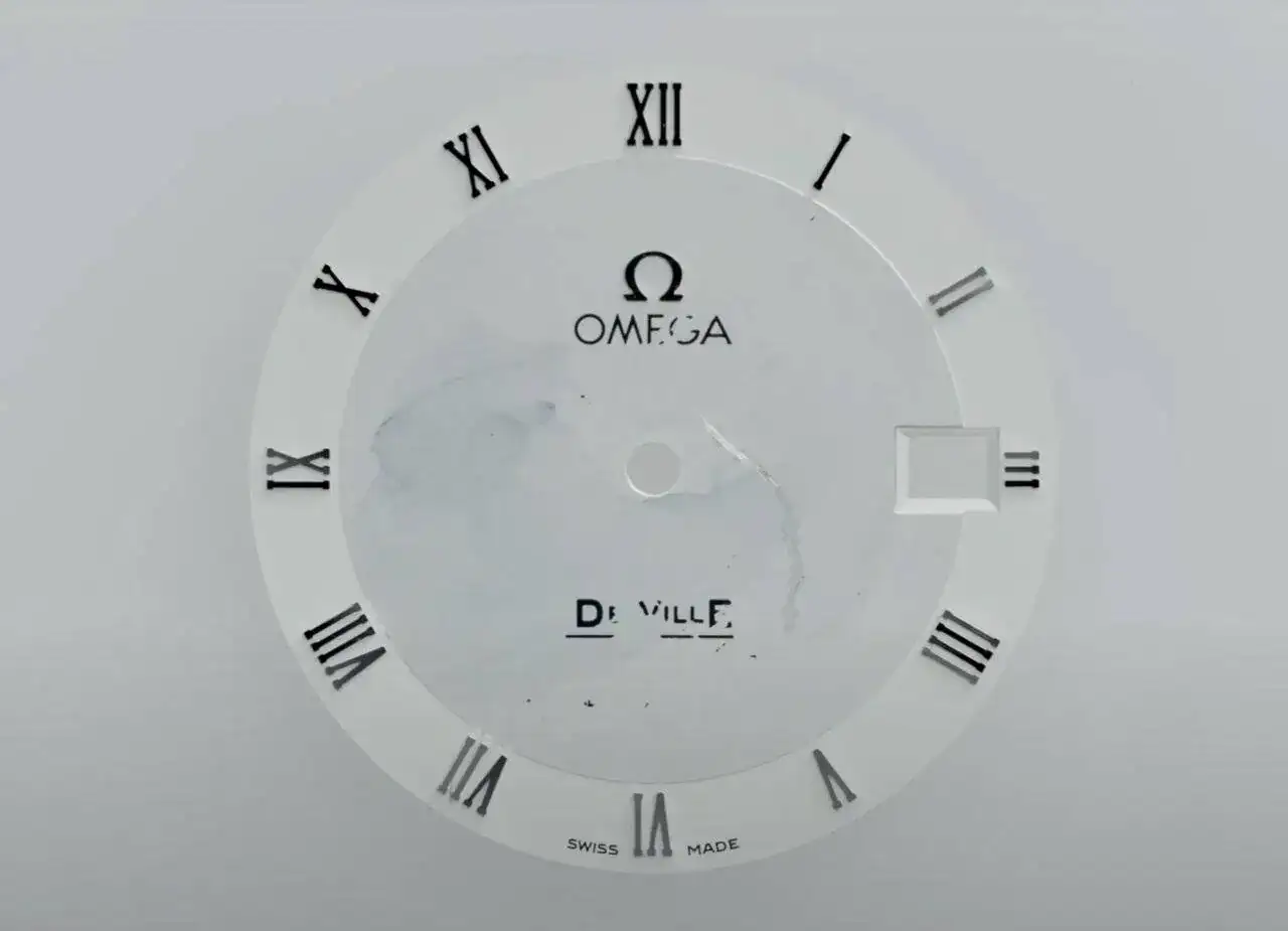

Antes.

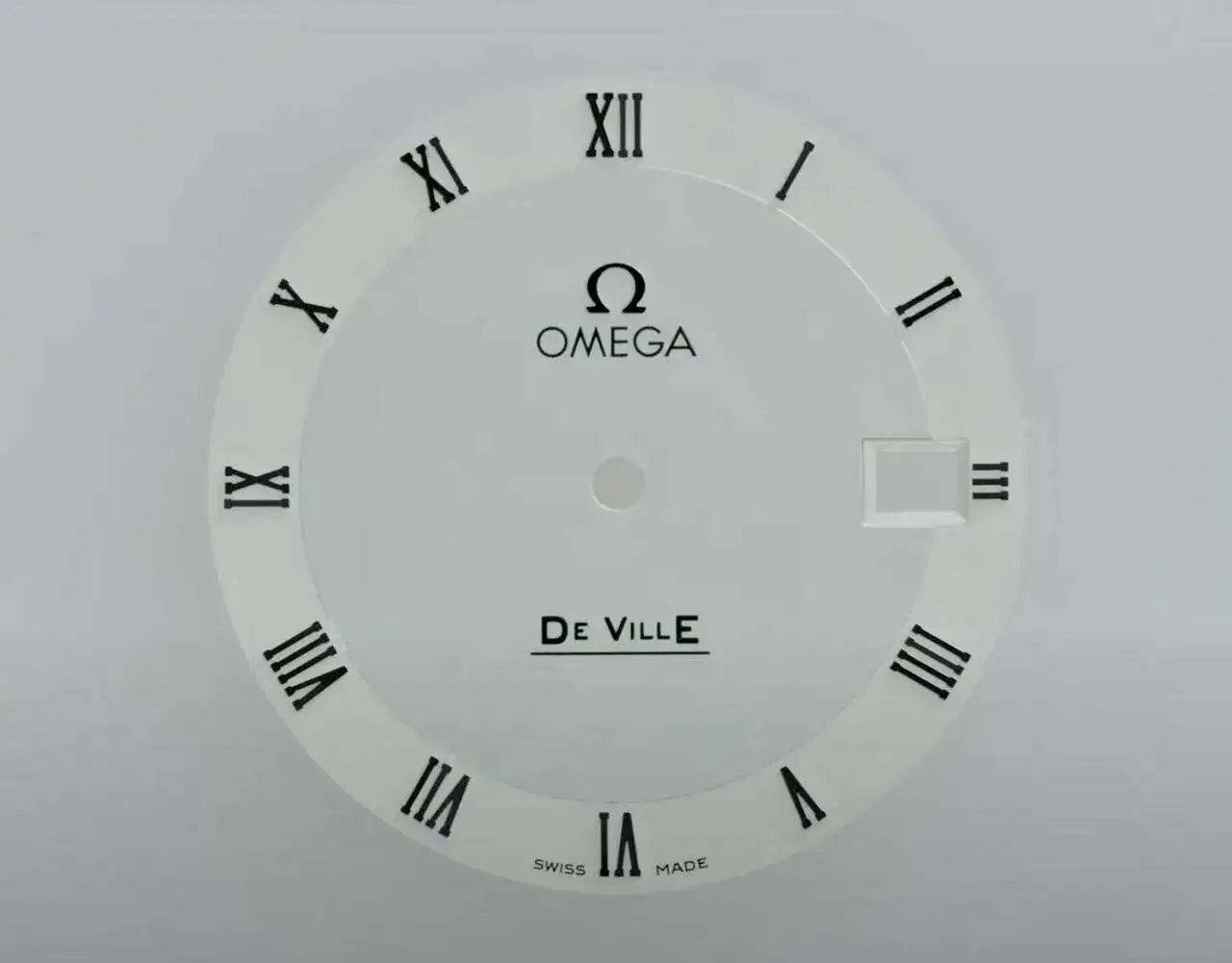

Después.
El proceso.
El único pero, que me hubiese gustado ver el vídeo de alguna más complicada.

En este caso la esfera parece completamente blanca. Me queda la duda de cómo logran el tono original en las esferas color crema o plateado... No sé si ese color se mantendrá después del proceso de "limpiado" de la base...
La preparación de la base deja el metal de la esfera en bruto. No se aprecia bien en el vídeo, pero yo creo que el acabado de la esfera es aluminio o plata, y se consigue en el proceso de ”electroplating“, mal traducido como galvanizado.

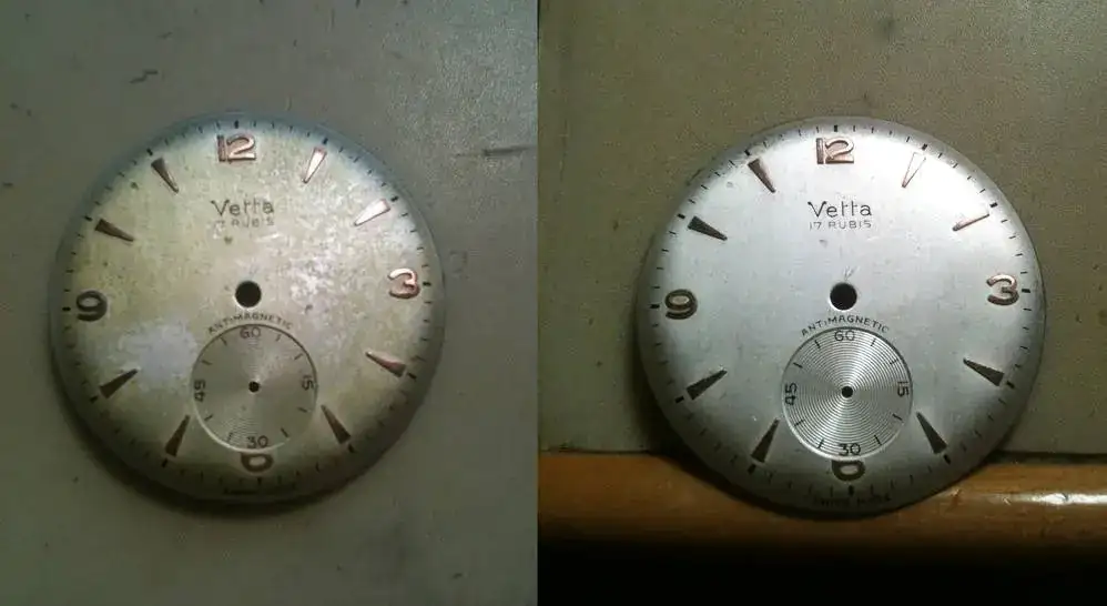

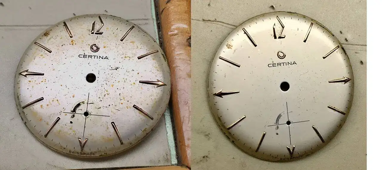

También las esferas se puede limpiar.
Muchas veces un buen porcentaje la mugre, hongos, etc van al barniz del dial, y no al dial mismo.
Y se pueden mejorar, no al 100%, pero bastante bien, y aplicar barniz, puede ser aerosol,
vienen algunos especiales, y quedan razonablemente bien, sin dejar de tener sus marcas.
Las con pátina, obviamente muchas se dejan como están porque aportan lo suyo a la pieza, como sabemos.
O sea, ahí ya queda a criterio de cada uno, sobre qué dejar como pátina atractiva, o remover simplemente lo que uno juzga mugre
y que no aporta nada, realmente a la pieza.
En caso de óxido, hay que tener en cuenta que puede seguir avanzando.
