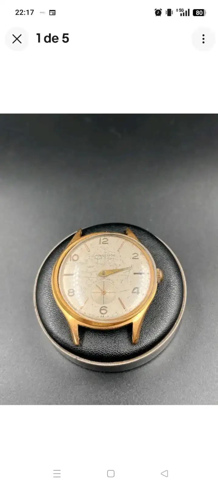

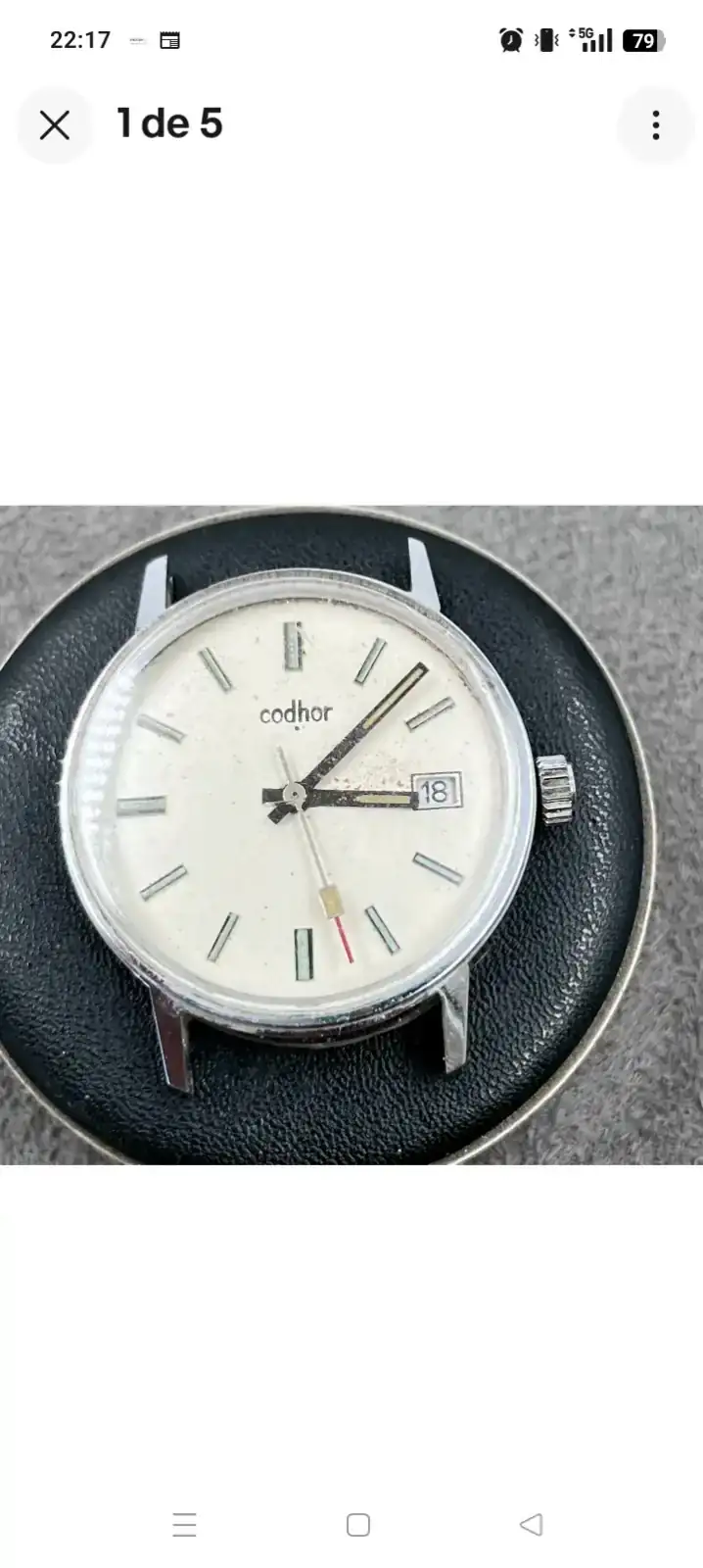

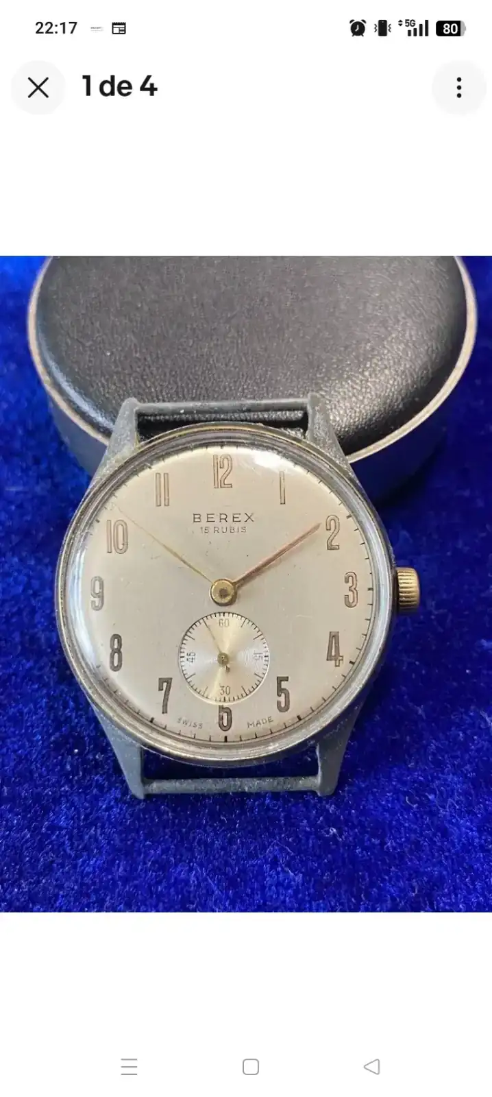

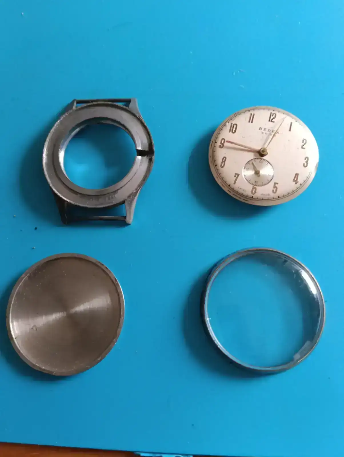

Buenas noches, pues nada que como me estoy enganchando a esto. He adquirido estos tres vintage para ver si soy capaz de restaurarlos.

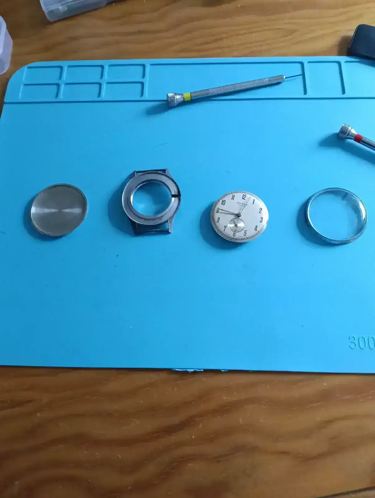

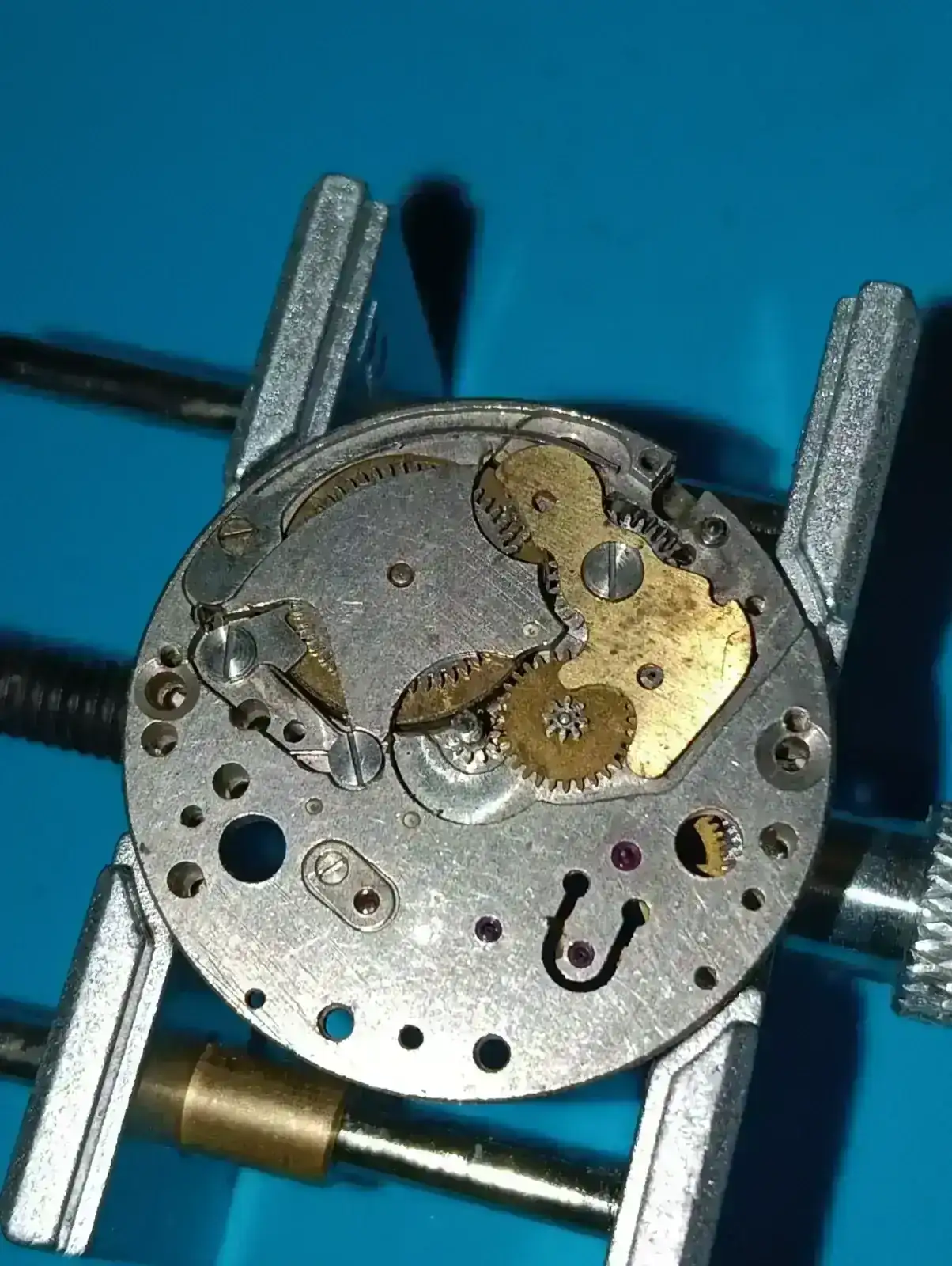

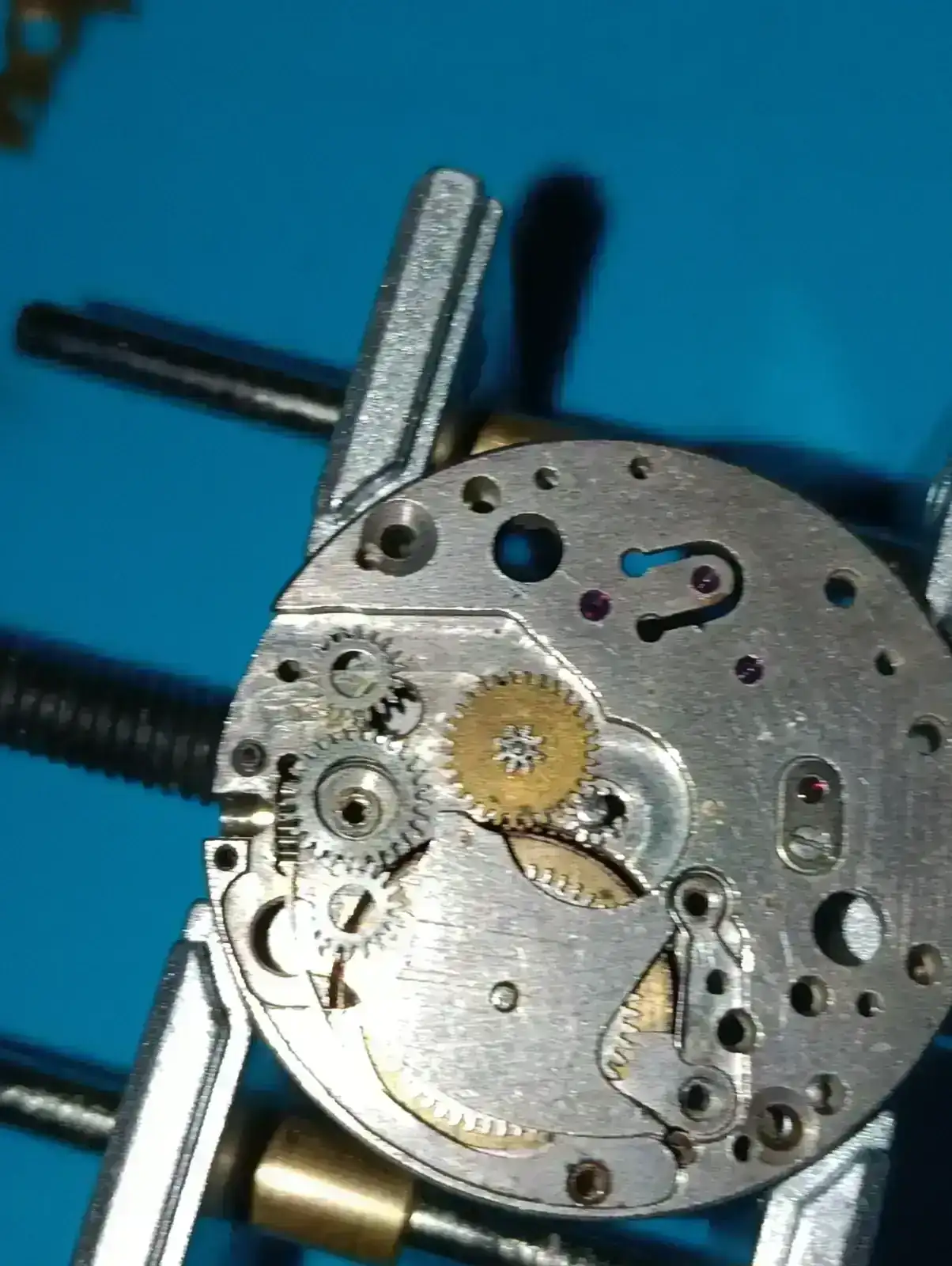

Buenas noches.
Ya estoy liado con el Berex, se ha desmontado el calibre entero, se le ha hecho una limpieza y lubricado lo que llevo montado.
Aquí expongo algunas fotos del proceso, tened paciencia conmigo que soy un novato en esto.

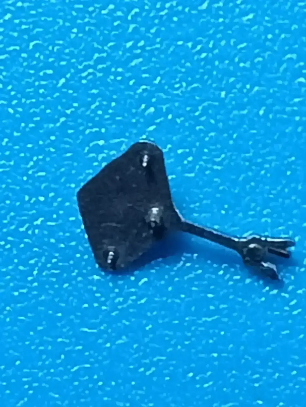

He visto que el áncora le falta el pivote inferior y me toca buscar un áncora nueva.
El calibre creo que es un AS 970 pero si me ayudáis a concretar estaría agradecido.

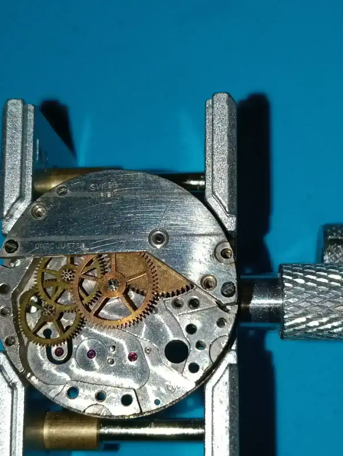

Buenas noches.

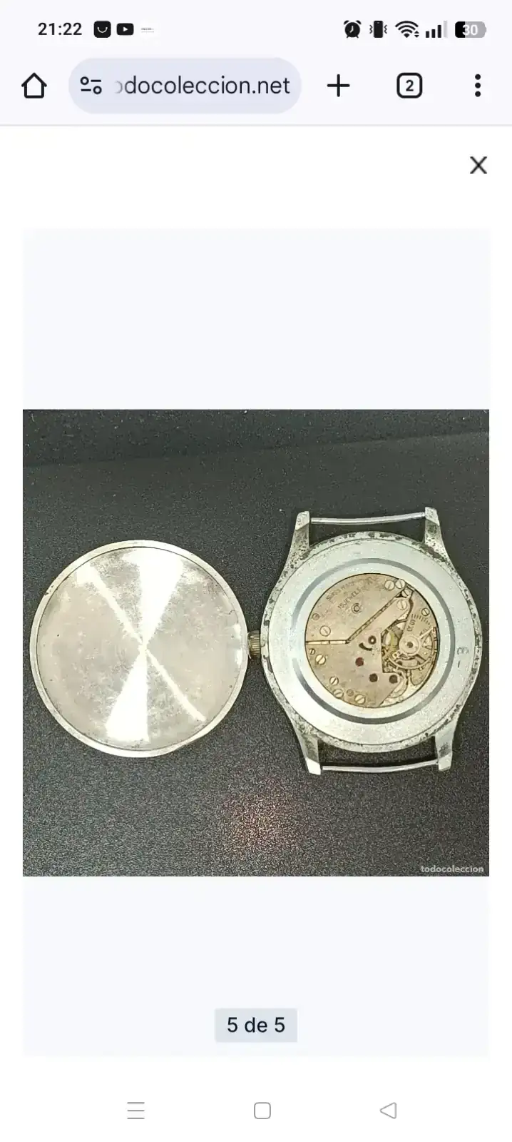

El calibre no es AS 970, mas bien Eb 1197, indagar en Ranfft.
Aun que hay diferencias en el trinquete y la platina base , diria que el calibre es de la familia Eb 1197.
https://www.todocoleccion.net/relojes-recambios/eb-1197-restos-mecanismo~x609402852
Buenas tardes, tengo aparcado el tema de la restauración del Berex porque parti otro áncora (torpe que soy), pero me he puesto con el Codhor que he desmontado, limpiado y lubricado ( me falta el calendario y quitarle un trozo de tija que tenía rota) pero bueno al menos ya está funcionando.
  • Codhor.mp4
    2,5 MB

Buenas , este calibre es de mejor calidad que el anterior. Cualquier duda pregunta , para eso estamos. Un saludo.
