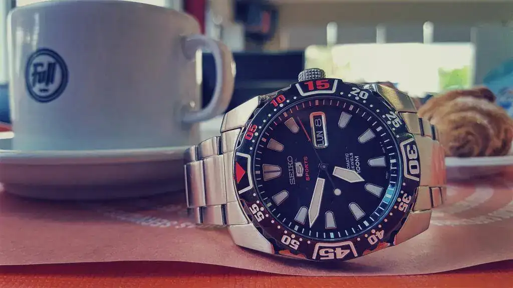

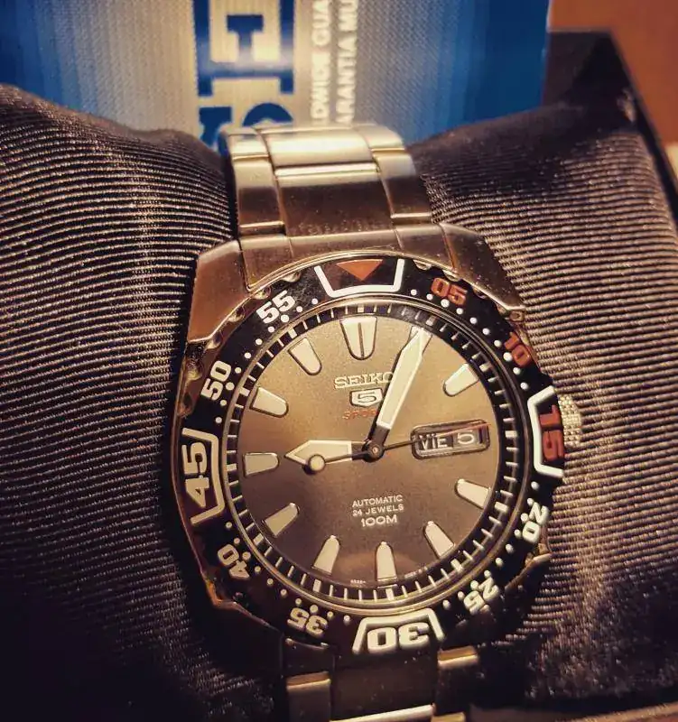

Pensé en contarles la experiencia que tuve estos últimos días, y de paso aprovechaba para mostrarles mi amado Seiko 5 Sport.
No es nuevo realmente, es más creo que alguna vez lo presenté en este foro si no me equivoco, así que no sería una verdadera "presentación formal" pero bueno ahí se lo puede apreciar
