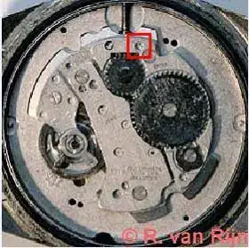

Lo de la tija del ronda te dejo una foto donde creo que es el tornillo que debes aflojar, solo un par de vueltas, no lo saques del todo que desmontas el tiret entero y la lias.
Si no es el tornillo que te señalo en rojo, es el de la izquierda, o incluso ambos. No conozco este calibre en concreto.

Debe venir con la tija y la corona, tal y como te viene en esa foto.
Para quitar la tija solo debes pulsar el botoncito que te señalo como 1º con algo fino, y mientras lo pulsas tirar de la tija. Debe salirte sin problemas.
Ver el archivos adjunto 394653
Creo que en ese calibre, se presiona a través del agujero en un punto marcado en el extremo del tirete, que lo veras a través del agujero en el momento que tires de la corona hacia fuera.
