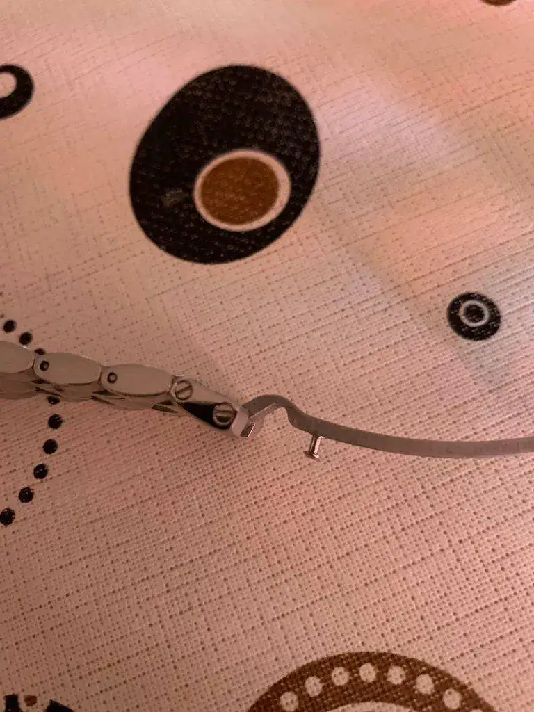

Navegando por foros extranjeros vi que algunos estaban planteándose poner el cierre del nuevo SM300 homenaje o el del PO8500 (un cierre estilo submariner, ajustable en longitud sin herramientas) a los brazaletes clásicos del sm300 pro o el PO2500. Indagando indagando vi que no solo era posible, sino que quedaba bastante bien y hace el reloj más cómodo. Os pongo unas fotos y referencias de lo necesario. Ampliaré las fotos con reloj en el futuro, que ahora se encuentra en el SAT de omega.

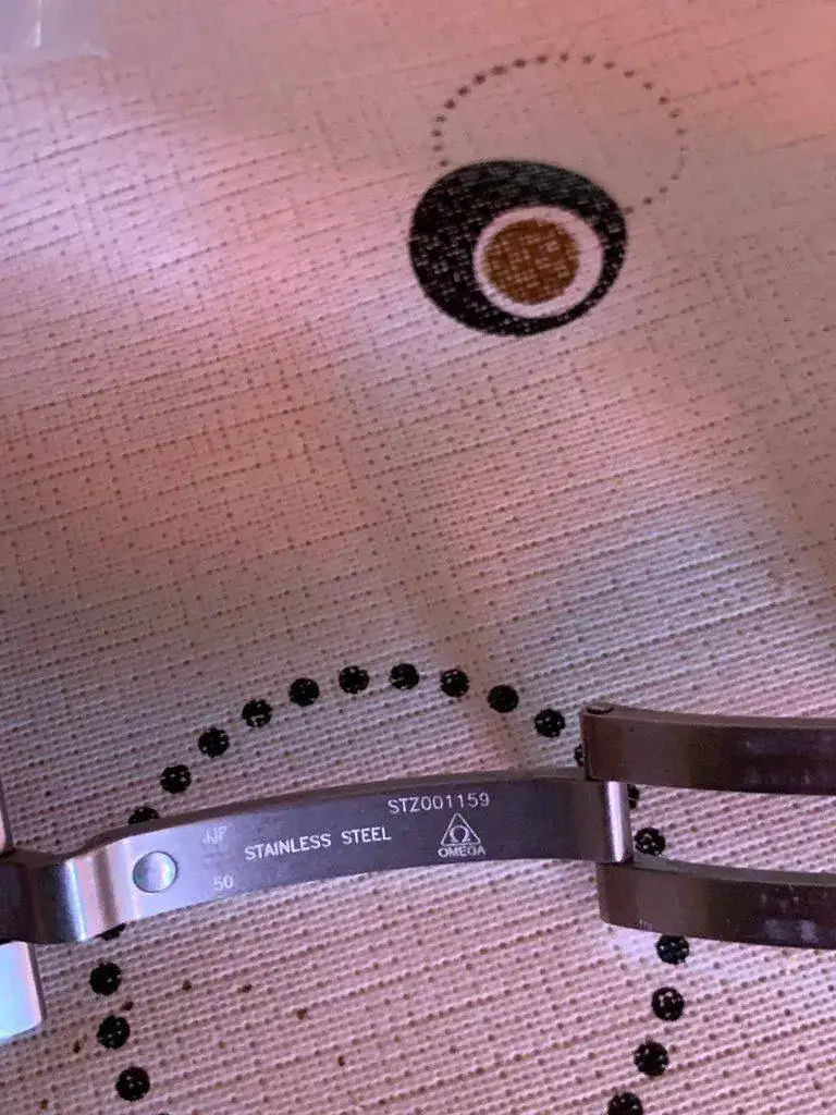

El que compre yo es el STZ001159, el último descrito ahí arriba.

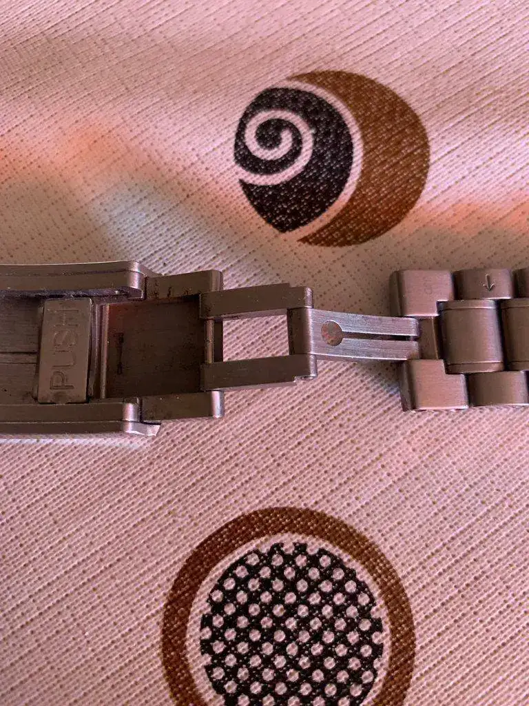

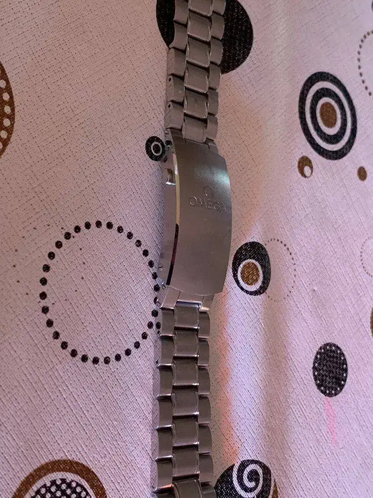

Aquí se puede ver el mecanismo de extensión. Se aprieta en el botón y se ajusta una parte del cierre.

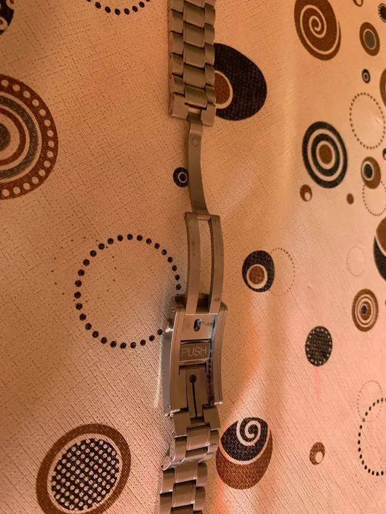

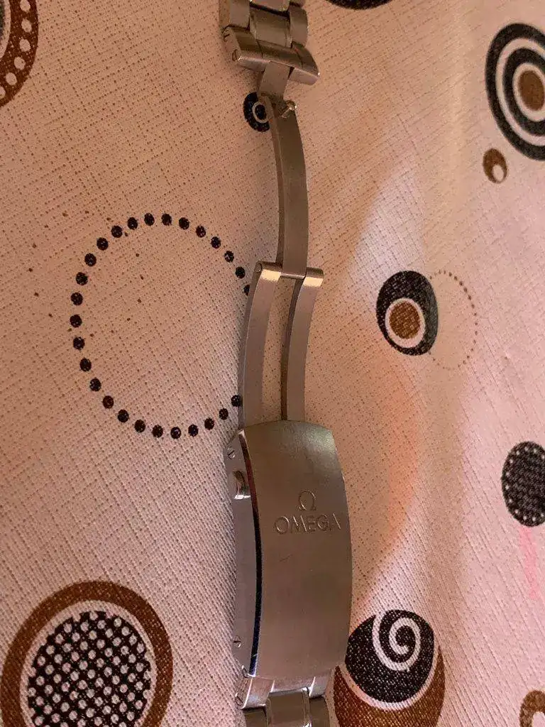

La extensión de buceo desplegada (alguien usa estas cosas?). La verdad es que la compre así porque de serie venía con esta extensión, a efectos prácticos es igual tenerla que no tenerla.

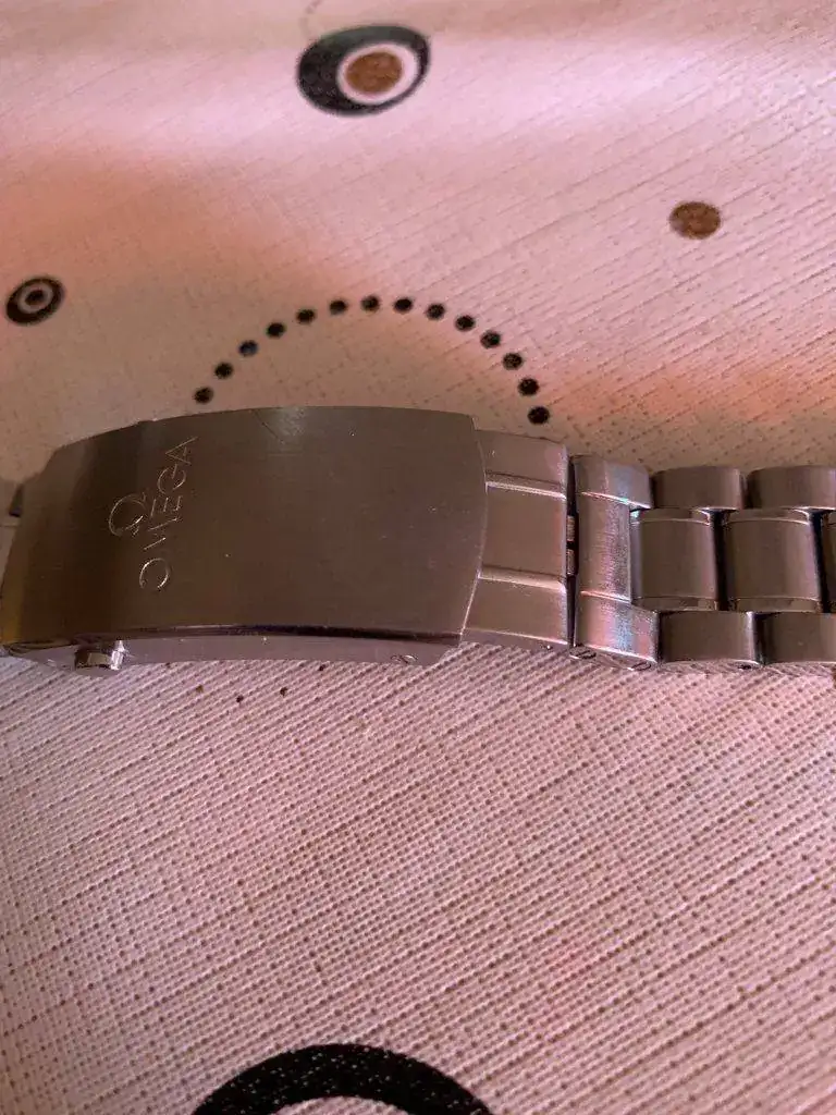

El cierre cerrado con la extensión máxima del ajuste. Observad la extensión que se ve saliendo del cierre.

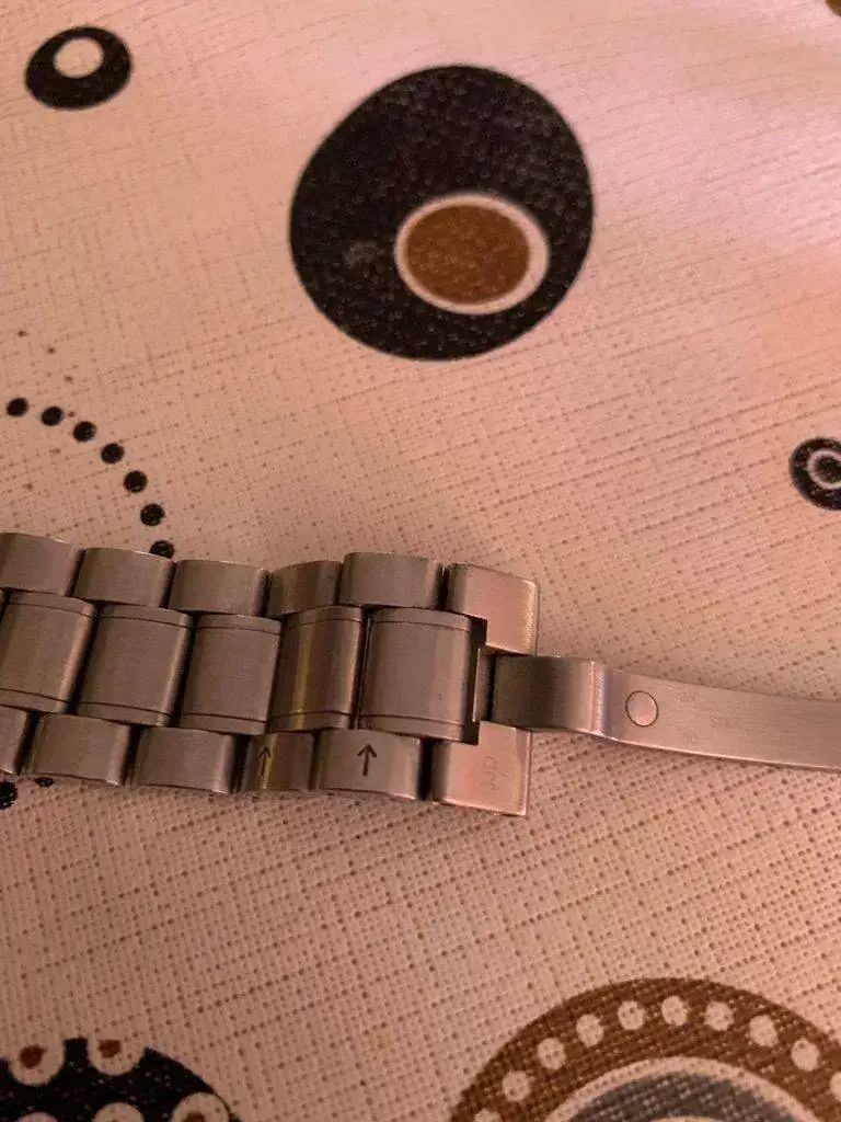

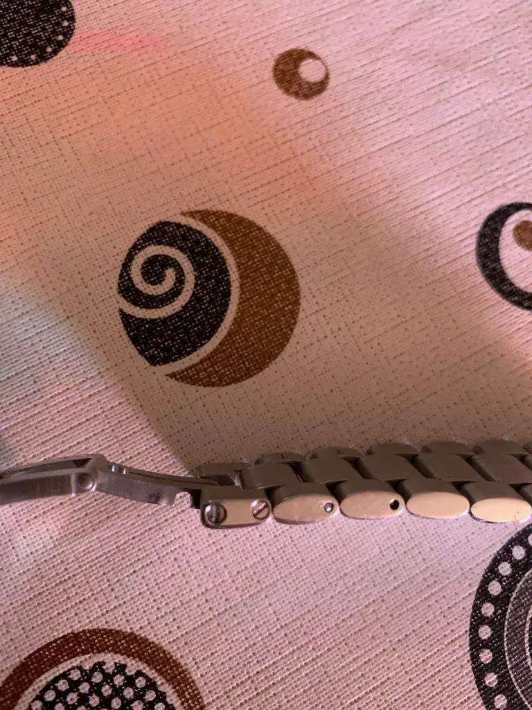

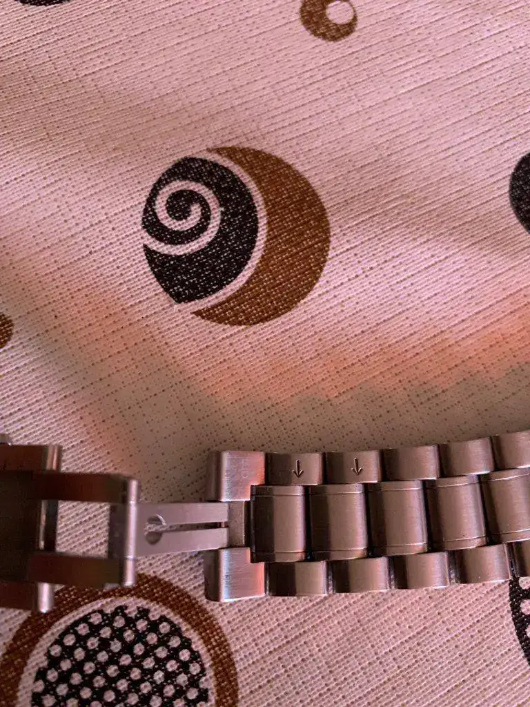

El truco para ponerlo son estos eslabones especiales que van a cada lado del cierre
Como se ve en las fotos, el último eslabón es de tornillo y el anterior es de pasador. Resulta que al tener el eslabón central el mismo ancho encajan perfectamente, y se sujetan de la misma manera (solo que esta vez el pasador está sujeto por tornillos en lugar de por una camisa).

La extensión hace el reloj más cómodo. El brazalete del sm300 no es incómodo pero en verano venía usándolo poco porque el cambio de tamaño en la muñeca hace un poco insoportable el llevar el brazalete, y añadir y quitar eslabones en ese brazalete es un dolor.
Como contra quizá lo obvio: el brazalete se hace un poco más aparatoso. Es un cierre grande, si lo comparamos con el que viene de serie pues es muy grande. Aún así no desentona en el conjunto.
