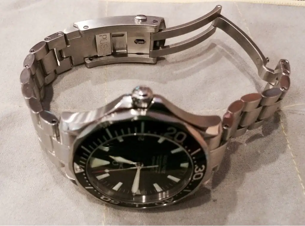

Aquí una foto de un forero que le puso este cierre a su Omega Seamaster Profesional 300 co-axial cerámico

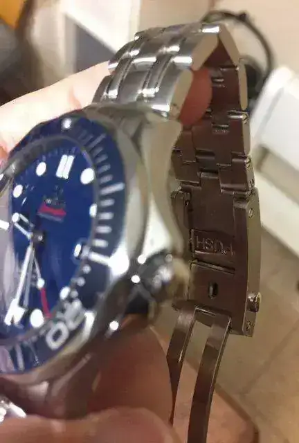

Aqui un SMP 2254.50

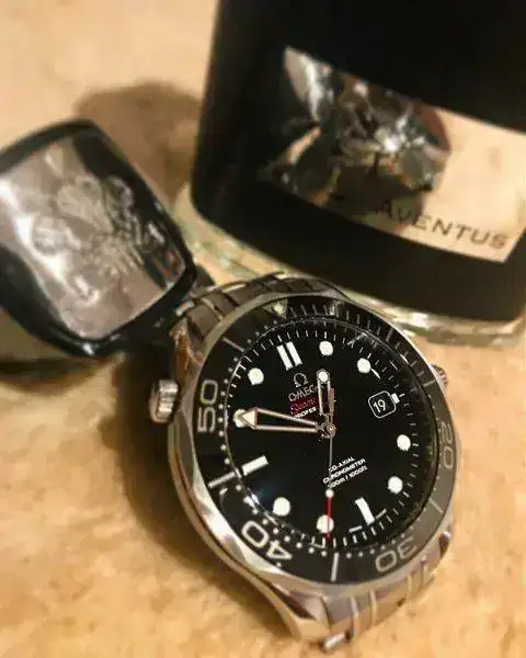

Aquí foto de mi Omega SMP 300c cerámico.(no pinta nada, pero es que me encanta XDDDDD )

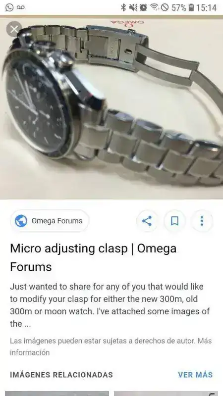

Sabes si hay algo para el Speedy??
Gracias por el aporte
Creo que está para varios modelos

Si, al parecer también se puede hacer a los Speedmaster pero creo que hay que pedir además del cierre algúna pieza mas.

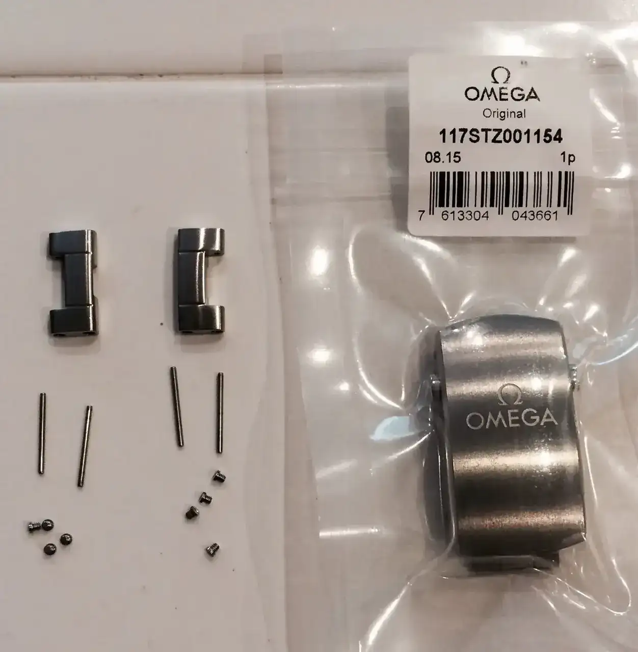

La referencia que compré para mi PO 8500 42mm es la 117STZ001154. Me costó exactamente 123,17€ hace año y medio en Omesit (Madrid). No entiendo como os vais tan lejos a por repuestos 😉
