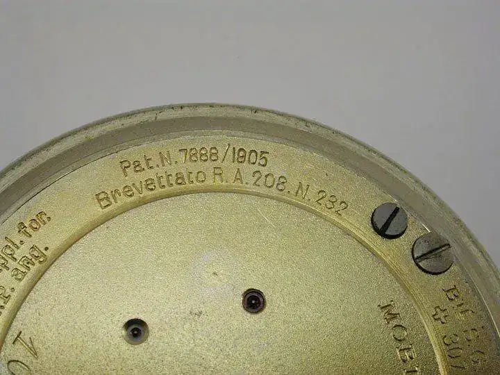

Bueno compañeros para descansar de los catalinos, os presento un Tourbillón Mobilis tipo carrusel c 1905.
Caja sencilla en acero pavonado. Guardapolvo del mismo metal.(Nº 10594) nº de patente suiza 30754. Año 1905. Excéntrica enesmalte blanco sobre cobre, adornos florales y numeración árabe en negro. Agujas en acero negro. Apertura para ver el carrusel. El volante y todo su engranaje incluido gira en la parte inferior del reloj, una vuelta completa cada 60 segundos.(segundero)
TIPO DE CUERDA:
Remontuar (por la corona), Cambio de hora mediante segunda posición
MÁQUINA:
De platina plena dorada. 15 rubís. Su fabricación no supero las 6000 unidades, hay que tener en cuenta que los primeros números de la serie, es decir el 10 que va por delante no se debe de contar como numero de serie, si desmontamos el movimiento veremos realmente el numero de fabricación 594.
ESCAPE: De áncora sobre tourbillón tipo carrusel. El puente del tourbillón gira una vuelta cada 60 segundos.
TAMAÑO:
52,7 mm. Peso 103 gramos.

Patente 30.754

Gracias compañero, por cierto tienes el resto del documento de la patente 30.754 ?
Bueno tiene un pequeño pelo a la altura de las 8 pero creo que sin inportancia.
Gracias,Tempus
