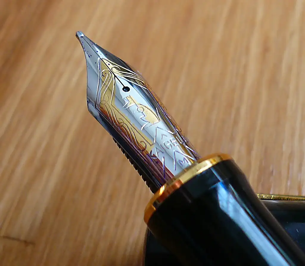

Pues después de leer el artículo de nib grinding y de encontrar en casa una piedra de afilar, que me parece a mí que debe ser muy parecido a la piedra de Arkansas (luego pongo una foto) le he pegado otro retoque a la Kaigelu para ver si podía afinar el trazo horizontal y he hecho una prueba comparando el resultado con la Pilot 78G B que muchos tenéis. La tinta es la misma para las dos pruebas Diamine Red Dragon. Por cierto que al final he intentado darle un toque oblicuo. Qué osada es la ignorancia!! 🙂

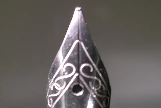

Pongo primero la foto de cómo era el plumín original sin tocar

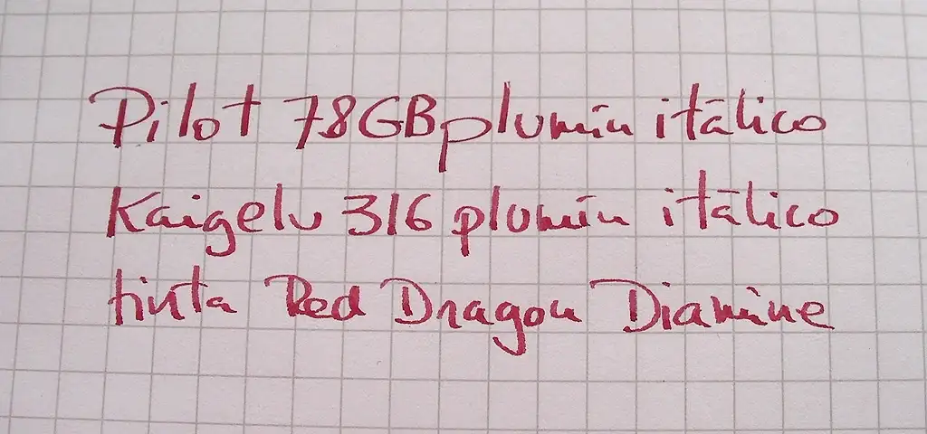

Foto de la prueba de escritura

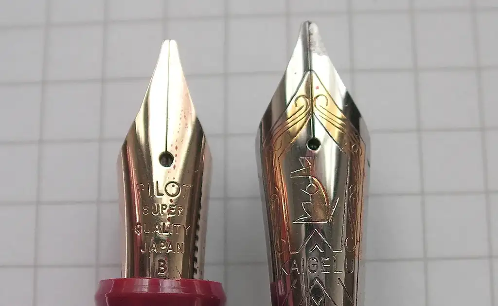

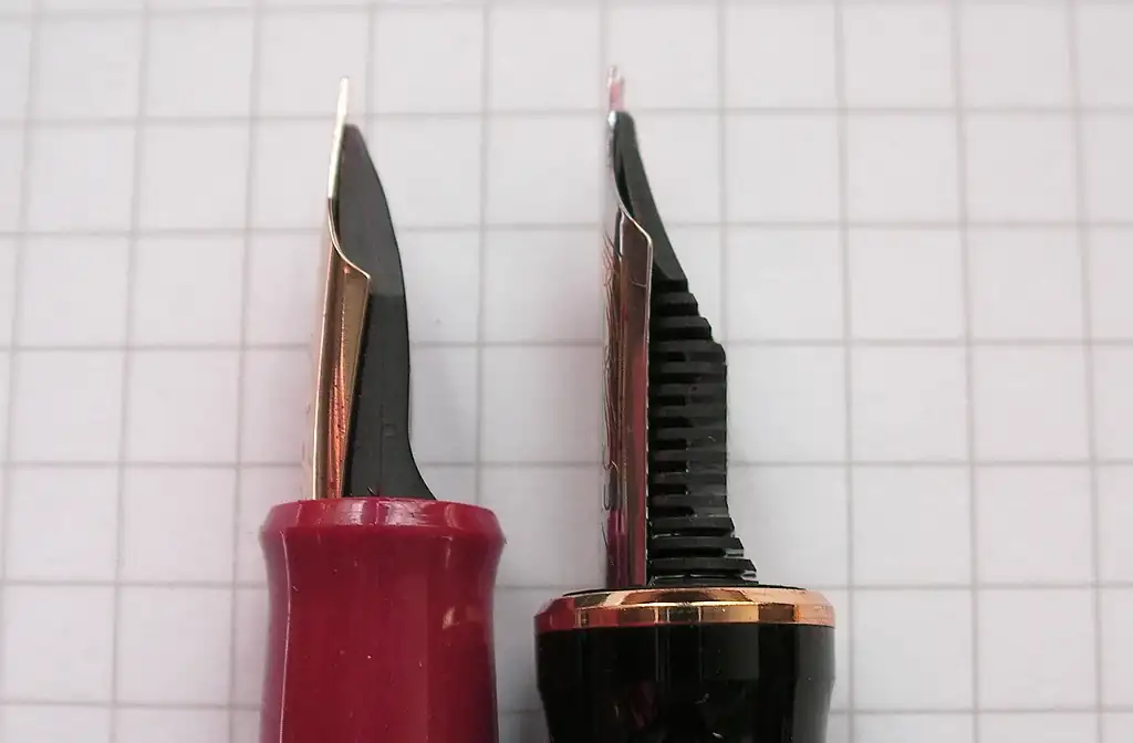

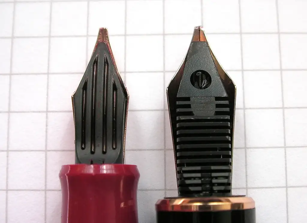

Fotos del plumín en comparación con el de la Pilot 78G B.

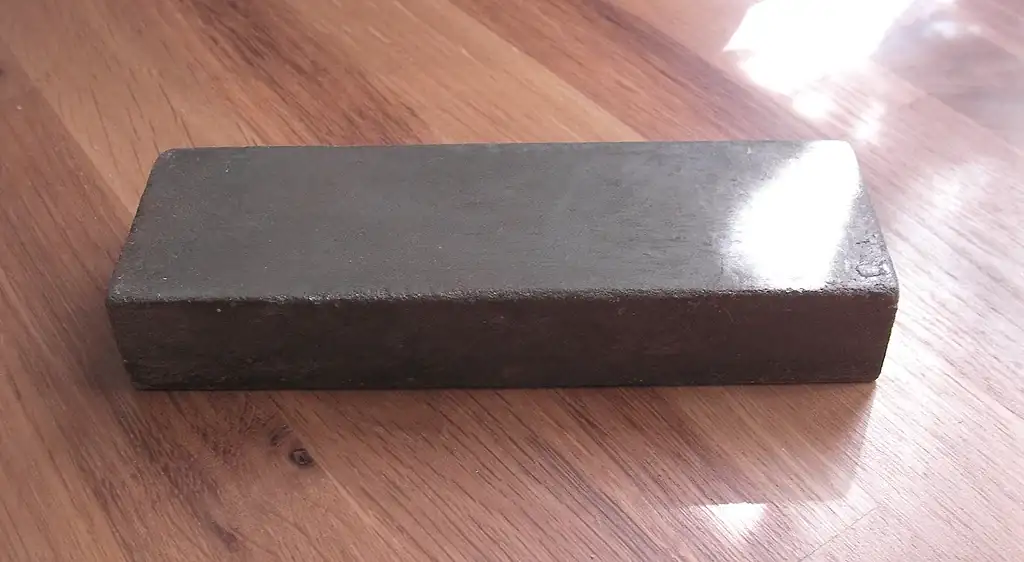

Y la piedra con la que he estado haciendo los últimos retoques.
