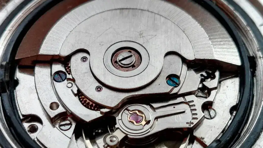

Siempre he pensado que las piezas pavonadas o azuladas a fuego eran cosa del pasado.
Actualmente también pueden verse tornillos azulados en algunos relojes pero con una finalidad estética.
El caso es que me ha sorprendido que una ETA 2789 setentera todavía lleve este tipo de tornillos.
Pero me ha sorprendido aún más que un reloj ruso de finales de loss 90 esté sembrado de tornillos azulados e incluso lleve una bata de grandes dimensiones que parece estar pavonada en su totalidad.

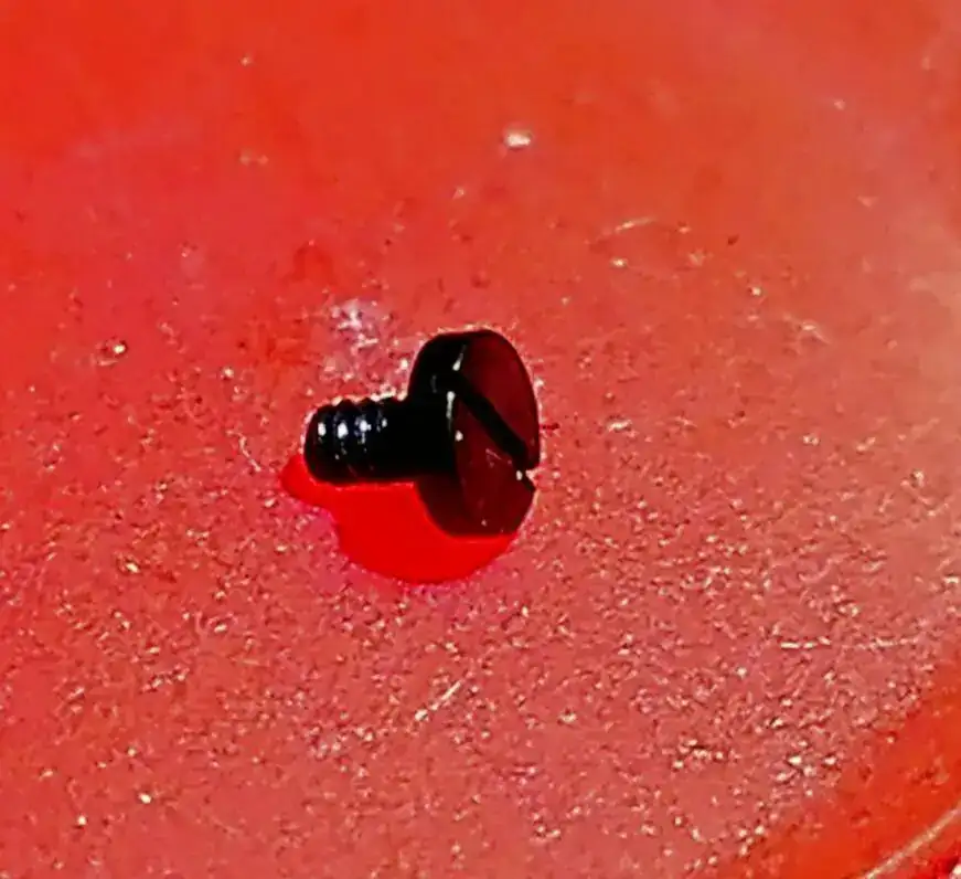

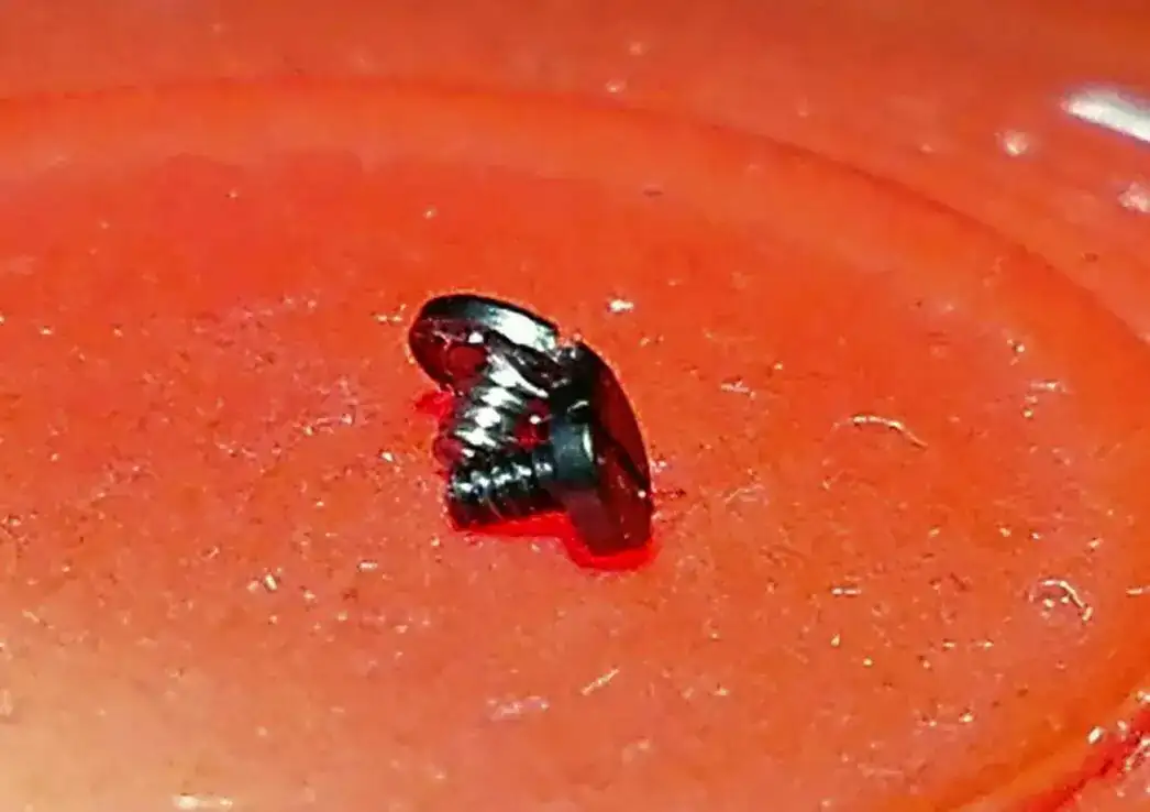

No es que yo sea un experto pero he visto más de 4 tornillos y estos no están pintados.
Tienen un acabado negro en cabeza y rosca que no se va raspando.
En esta foto junto a un tornillo normal para que se aprecie la diferencia.

Compa ... no se aprecia una leve marca de arañazo? ... ::Dbt::
Si le das con el filo del destornillador, por ejemplo en la cara interna de la cabeza? ... qué pasa? ... se hace una rallita?

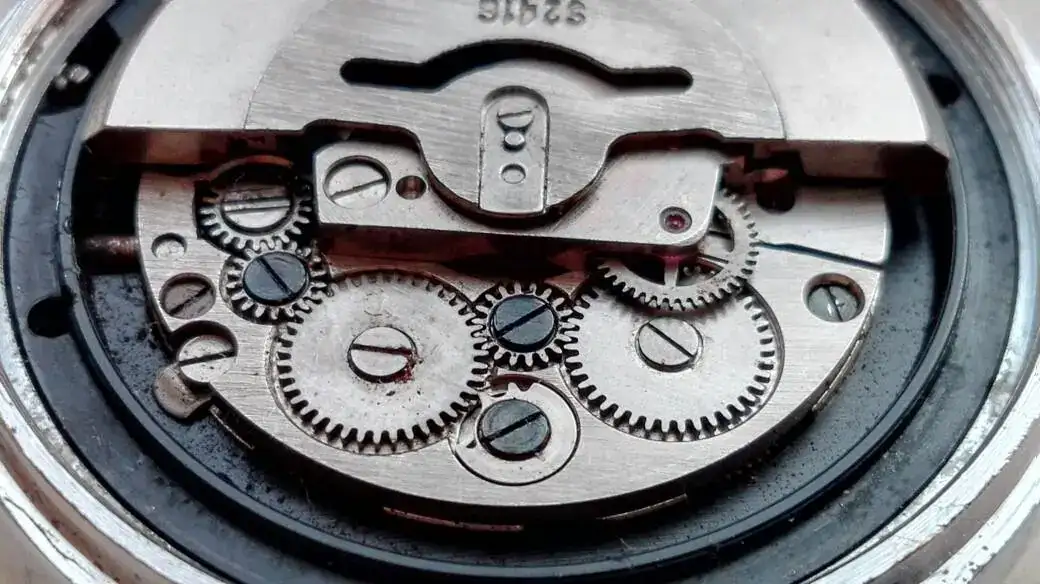

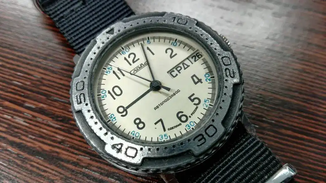

Se trata de un calibre manufactura Slava 2427 montado en un reloj Slava. En la relojería rusa en general es muy raro encontrar concesiones a la estética porque se considera contraria a los principios soviéticos. Ese es uno de los motivos por los que no me encaja la finalidad estética.
Slava sólo montaba sus calibres en sus relojes o en los Sekonda para exportación pero siempre en cajas ciegas.
Estos calibres sólo se han montado en cajas vistas antesdeayer, como quien dice, pero con un acabado estándar.

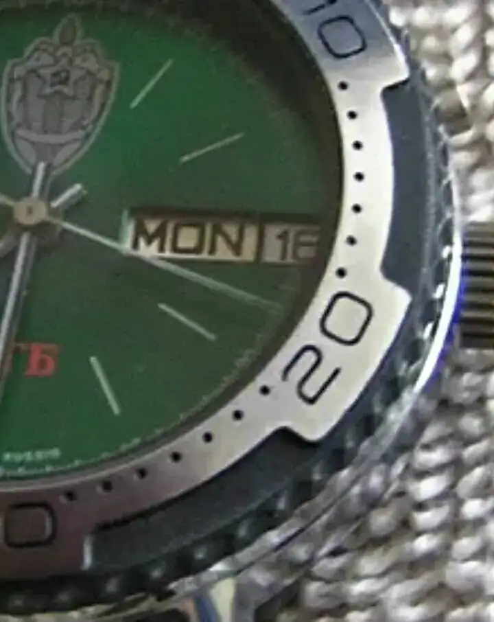

Como ya he dicho no he conseguido quitar el recubrimiento raspando con el destornillador.
Este es el reloj que tambienr lleva un bisel con un acabado que parece pavonado en algunas zonas.

Compa, me parece a mi, que eso es simplemente el bisel oxidado al ser de una aleación de nickel entre otros y no de acero ... era comun antes ... :)

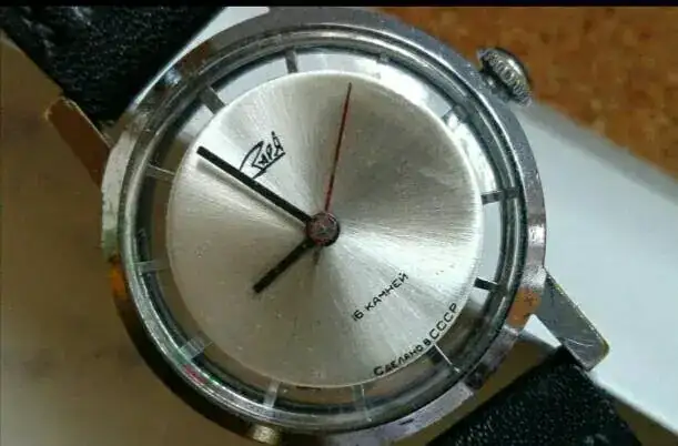

Las cosas han cambiado muuuuucho en la relojería soviética ... je,je ... hoy día los relojes rusos se venden a cientos o miles de euros ya ... y sí que llevan las maquinas decoradas ... :D se han subido a las ventas y han dejado "los principios" aparcados ... :D
En cualquier caso el reloj que comentabas inicialmente llevaba una ETA ... y no era soviético no?
Seguro que el bisel no es de una gran calidad pero de ahí a que esté oxidado.
Es claramente un acabado intencionado que puede verse en más piezas de la misma época.
Si se trata de un pavonado o alguna otra técnica lo ignoro.

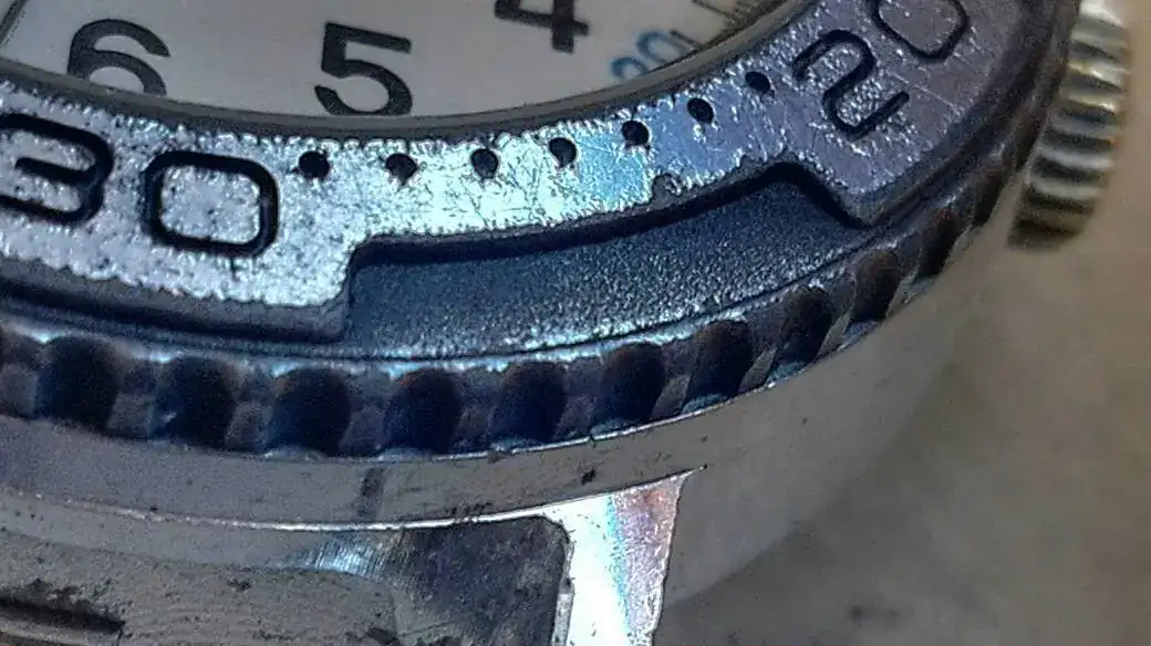

Compa, me refería a la oxidación de superficies no ferrosas ... algo así como el óxido del aluminio de las ventanas de los pisos de las playas ... por poner un ejemplo.
Es sabido que los rusos desde los inicios, han usado aleaciones de nickel y latón en sus cajas.
Ésta creo que no es una excepción, lo podemos ver en los picotazos en los que se ve el latón, incluso en el corte de las asas donde el corte del torquel presenta las típicas estrias de los metales blandos. He marcado los picotazos en los que se puede ver el latón de fondo ...
El pavón se aplica sobre acero, y ésta caja al no serlo, ( no me lo parece de ninguna forma), no creo que sea.
El pavonado crea una superficie fina que presenta un desgaste suave, (recuerda el cañón de las armas) y no descascarillado tan basto como ese, lo que demuestra que no es pavonado, ni acero ... por eso está tan deteriorado con el paso del tiempo, una superficie de acero no "se rompería" así.
Eso debe ser una aleación de nickel (tipica de las cajas Slava) en la que se ha añadido una capa con más cantidad de dicho material para la nuemeración y de ahí el brillo típico ... y el descascarillado marcado. La calidad de los relojes rusos en los 80 no era lo que puede ser ahora ... el acero se dejaba para los misiles ... :D
En ningún momento he dicho que la caja sea de acero ni tampoco el bisel sobre el que ni siquiera he afirmado que esté pavonado.
Lo que sí puedo asegurar es que ese acabado que presenta no es fruto de la oxidación sino un resultado absolutamente intencionado..

Todos los movimientos eta que he visto de la serie 27XX tienen los dos tornillos del puente de carga automática en azul. Tampoco sé la auténtica finalidad y me parece que si fuera por simple estética tendría más sentido azular los otros tornilos que son más grandes y se ven mucho más.

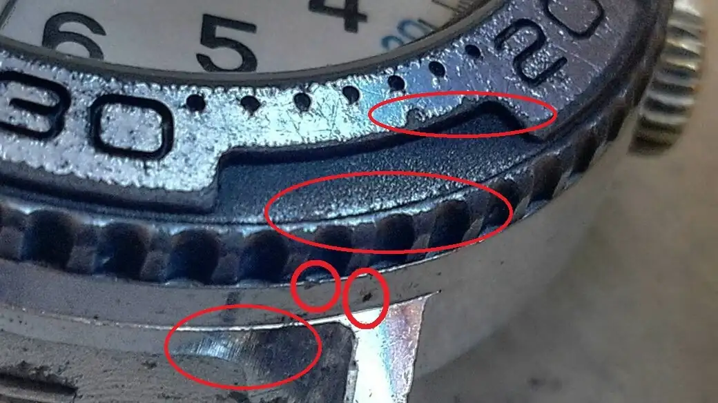

Una imagen vale mas que mil palabras, ves estas burbujas? ... son fruto de la corrosión interna ... óxido ... (es al óxido al que me refiero, no a otra cosa) Por eso se descascarilla, (entre otras cosas) y se le levanta ...
Saludos :)
Tampoco he dicho que el reloj en general o el bisel en particular estén libres de óxido, o que sean de acero.
Lo que sí he afirmado es que el diseño, en su concepción original, está formado por dos texturas bien diferenciadas una en acabado brillante y otra en negro . Y esta parte en particular, la negra, en ningún caso es fruto de la oxidación sino que forma parte del diseño original del bisel como puede comprobarse en la foto de otra pieza similar mejor conservada.
Todo ello teniendo en cuenta que también el acero se oxida (incluso el inoxidable) y que hay otros metales que pueden ser pavonados, no sólo el acero.
Cruzando el río Mara.
ja,ja ... yo tampoco he dicho que la parte oscura del bisel sea por oxidación ... (de ahí la foto refiriendose solo al nickelado) ... :D
La parte oscura puede ser una aleación con otra composición con menos nickel que le de ese color ...
El pavonado se usa para fortalecer la resistencia de metales como el hierro y el acero ... otros metales ... o aleaciones ... no sé yo ...
