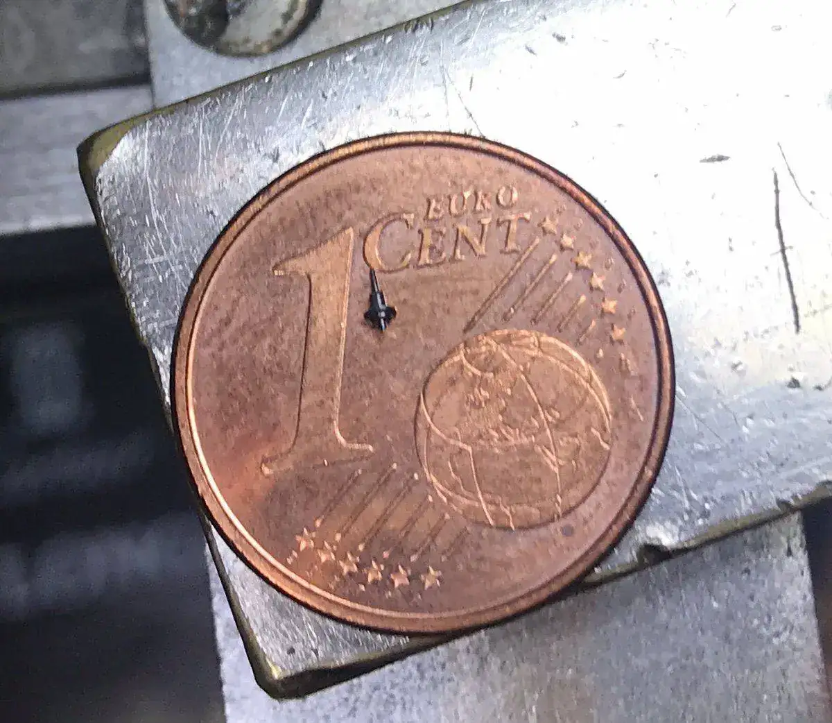

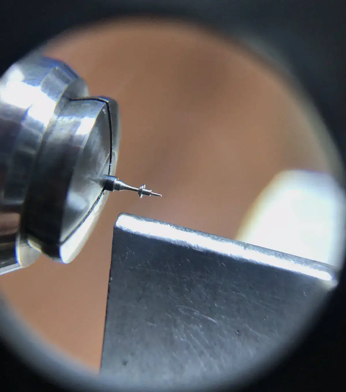

Hace tiempo que no comparto con vosotros algunos de mis trabajos y dada la satisfacción con la que he quedado después del siguiente trabajo quiero compartirlo con vosotros.
Los ejes van desde un espesor de 0.14 mm hasta 1 mm de espesor en los asientos...
En estas imágenes podéis ver el torneado del eje de una rueda segundera del chronografo.

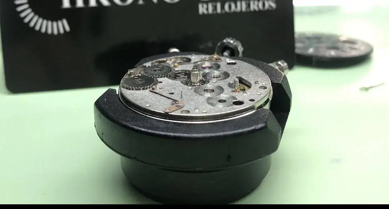

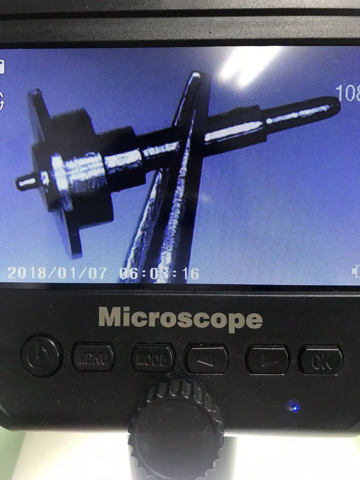

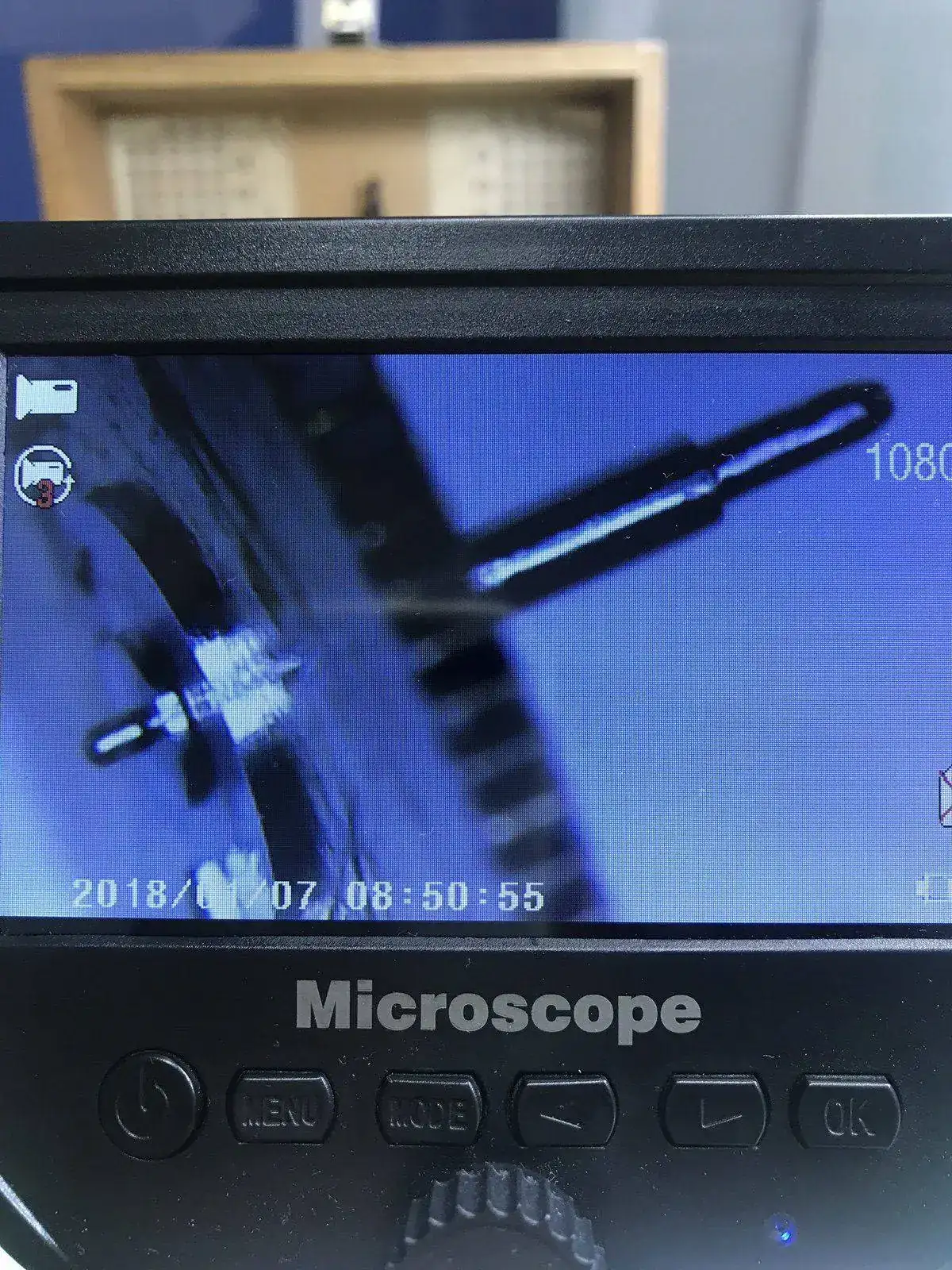

En estas otras imágenes podéis ver el eje de la rueda contadora de minutos del chrono, en el mismo eje va instalada la manecilla que nos marca el paso de los minutos al tener accionado el cronógrafo. En la última imagen podéis ver cómo queda la altura justa con la contadora de horas, en una de las imágenes podéis ver lo que quedaba de eje de la rueda.
