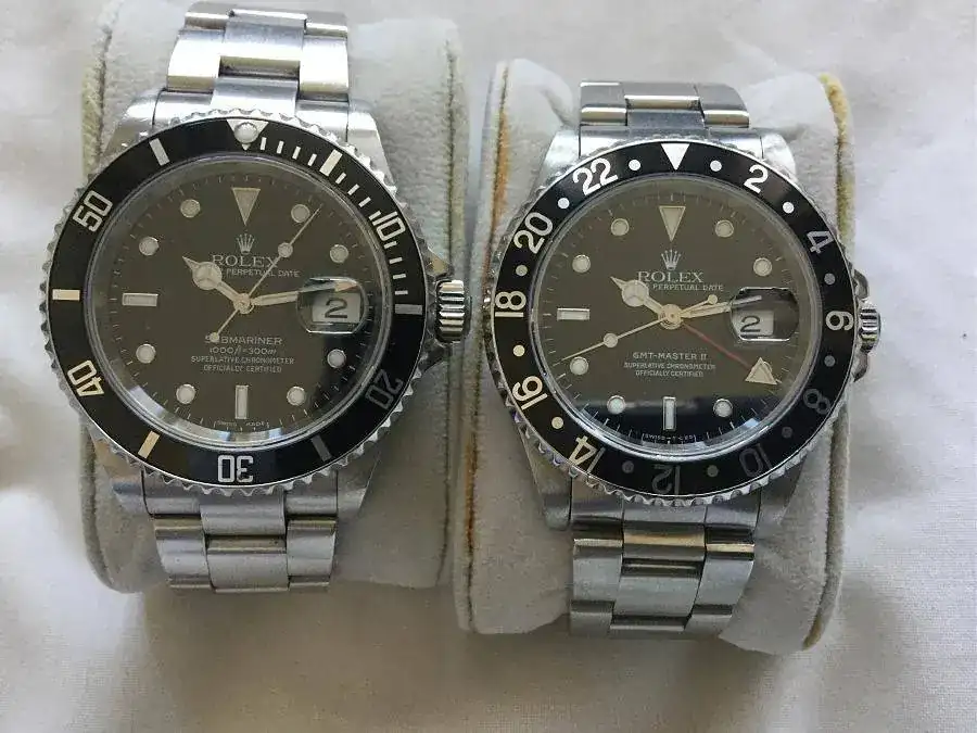

Resulta que al examinar un GMT Master II del año 97 que ha caído recientemente en mis manos, he comprobado que la fecha se ve más pequeña a través del cyclops de lo que se ve en mi Sub del 2007. ¿Alguien me puede decir si es esto correcto y el motivo?

El Sub está correcto. En el que se ve más pequeño es en el gmt del 97. Por lo que me parece entender, en esos años los dos deberían ser iguales, no?. Y si no es así es porque lleva un cristal aftermarket??

Que tal unas fotitos?

porque el aftermarket (imitación) es muchísimo mas barato. llévalo a SAT a ver que dicen.
La semana que viene lo llevo. A ver qué me dicen...
Has visto Muy bien.
Enviado do meu iPad usando o Tapatalk
Cuánto costará cambiárselo? Por qué me huelo el bofeton
Ya he estado en el CO. Y resulta que el técnico no sabe que decirme...
