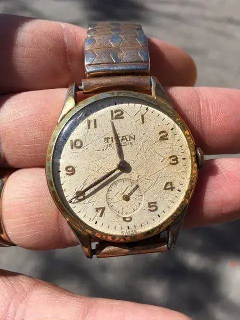

Otro que ha ido en busca y captura de reloj para cacharrear. Se trata de un Titan:
La esfera es bonita en mi opinión, con leve pátina y bastante bien conservada.

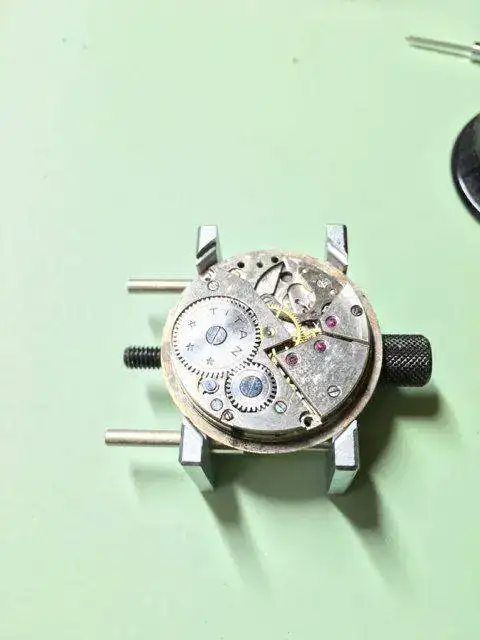

La máquina pone UT 176. ¿Es un Unitas 176?
Yo la veo muy entera, pocas veces lo habrán revisado. Además bastante sucio:
El reloj no andaba. Lo sé, lo sé es un melón cerrado y un riesgo pero la emoción [emoji4][emoji4][emoji4]...
¿No quería emociones? Pues un chasco que me he llevado, una espiga del eje volante rota y me parece que una espiga del áncora está también doblada [emoji30][emoji30][emoji30].
Suponiendo que sea el Unitas que preguntaba antes, he leído que el volante es idéntico al del AS1130. ¿Es así? ¿Él áncora también es igual? Es por tener más opciones y campo de acción a la hora de buscar las piezas.

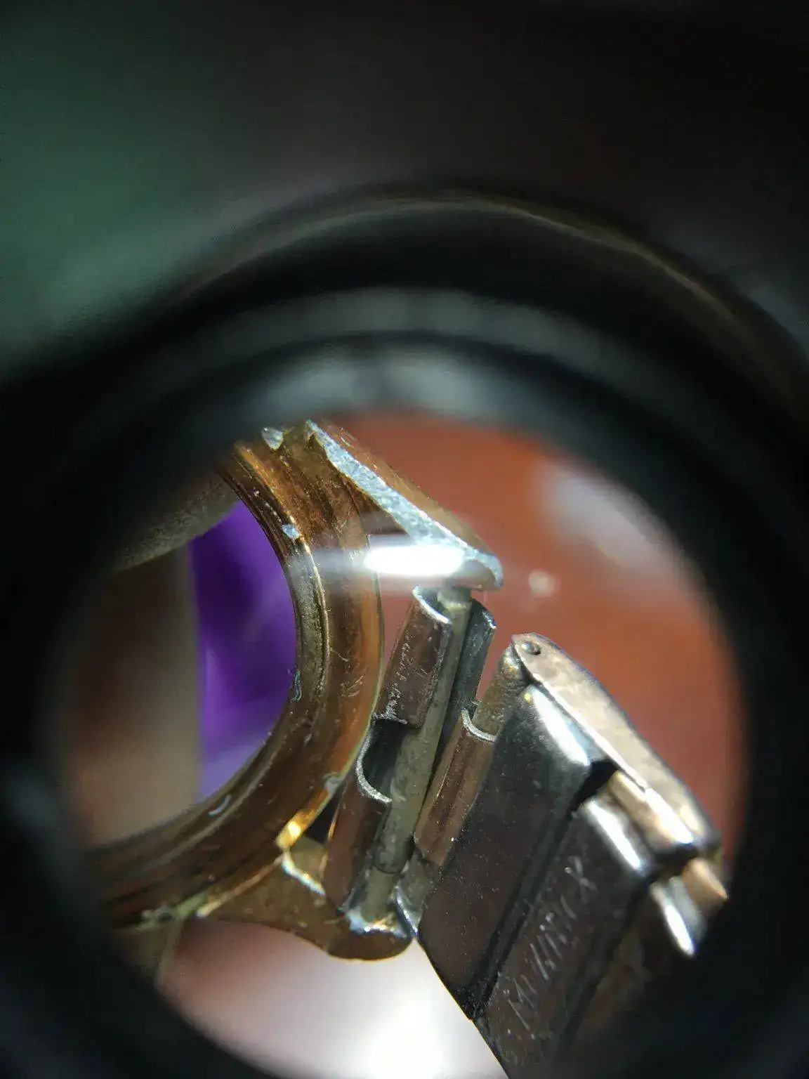

Por cierto, no he podido comprobarlo pero me da la impresión de que las asas son fijas, tienen unos bordes pero no se mueven un ápice. ¿qué opináis?
Pues la esfera está muy bien , por favor no nos dejes sin saber cómo llevas la reparación , que los novatos aprendemos mucho de estos hilos...
No, esas asas no son fijas, lo que pasa es que estarán engarrotadas por el óxido-suciedad. Muchas veces hay que cortarlas para quitarlas. Los 6310 y 6410, con sus respectivas familias, parece que tienen el mismo eje. Del áncora no te puedo decir nada.
Bonito reloj,la esfera esta muy bien y él calibre es muy bueno no creo que te cueste mucho conseguir las fornituras que te faltan ya que del ut 176 suele haber repuestos y si no puedes encontrar algún donante, te va a quedar muy chulo
Pedazos de fotos-LUPA ,magnifica exposicion.

Si, es un Unitas 176 y no es dificil encontrar repuestos o donantes por ahí aunque sus calibres hermanos no te sabría decir cuales son. También veo que le faltan dos tornillos de sujeción no? Los pasadores no son fijos pero habrá que cortarlos o hacer mucha mucha fuerza para quitarlos ya que estaran pegados por el óxido. La esfera se ve bonita, seguro que con un repaso a caja y máquina y un plexi nuevo queda muy bien. Un saludo!
Si llevaba los tornillos, ya se los había quitado yo por cierto inmaculados.

Imagino que habrá que cortar entonces los pasadores. A ver si puedo hacerlo sin cargarme la pulsera metálica.
