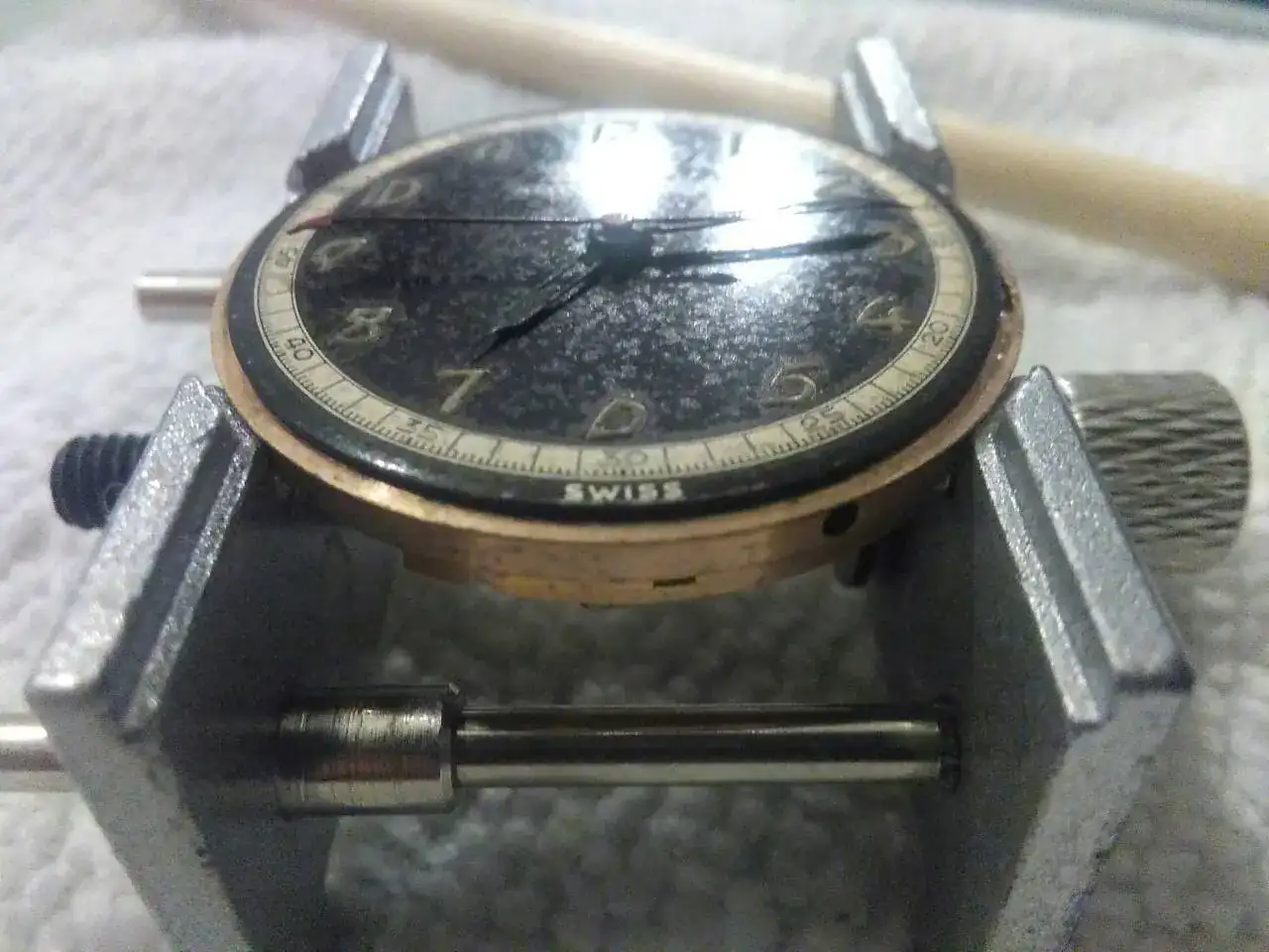

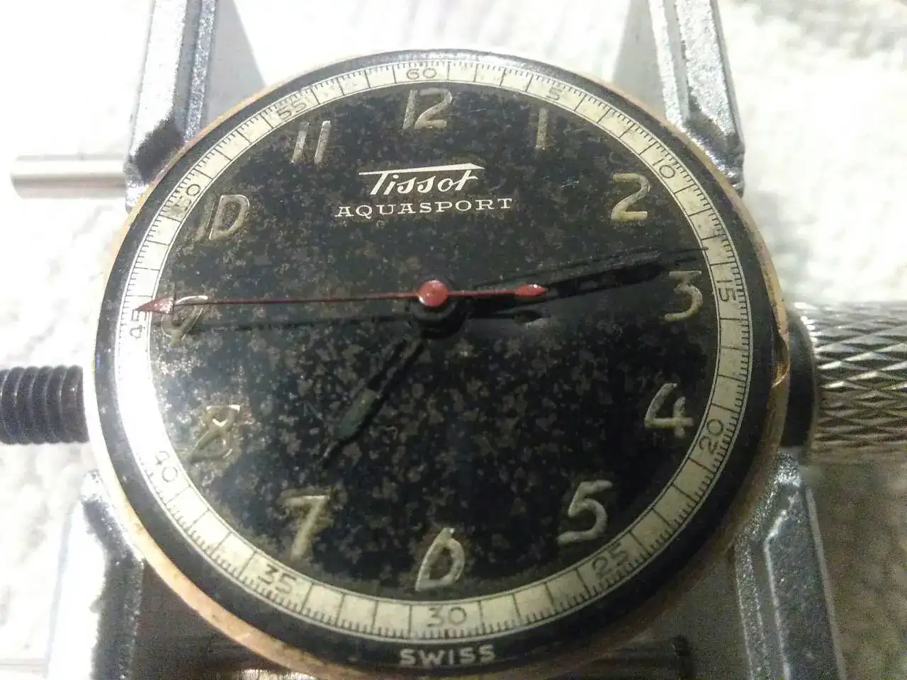

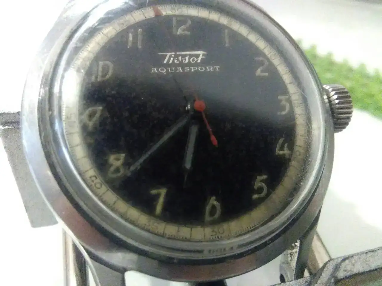

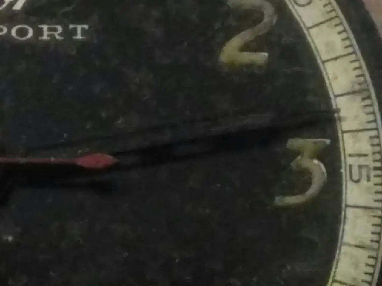

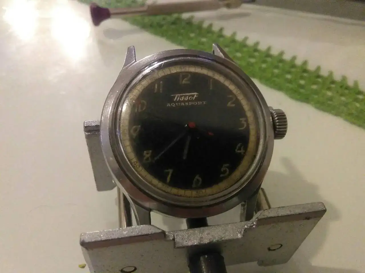

Un poco de limpieza de la esfera... parece de porcelana.

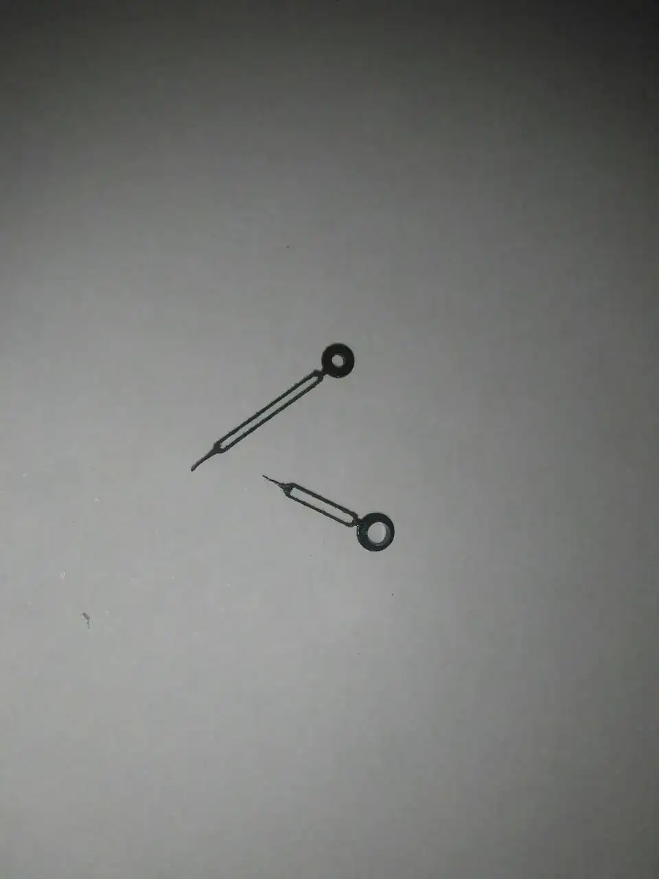

Detalle de las agujas

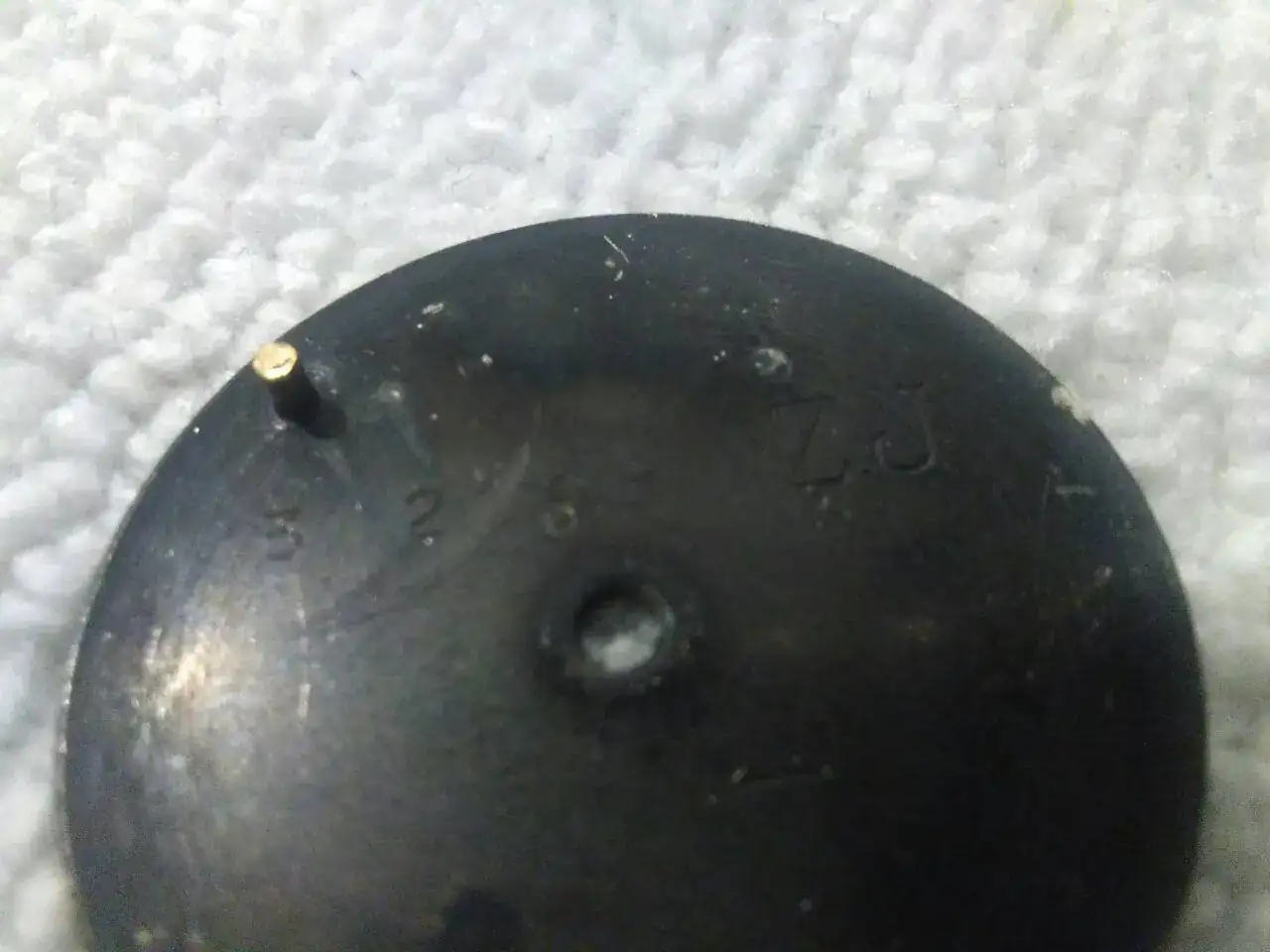

Debajo del dial...
Numeración en la parte interior del dial.

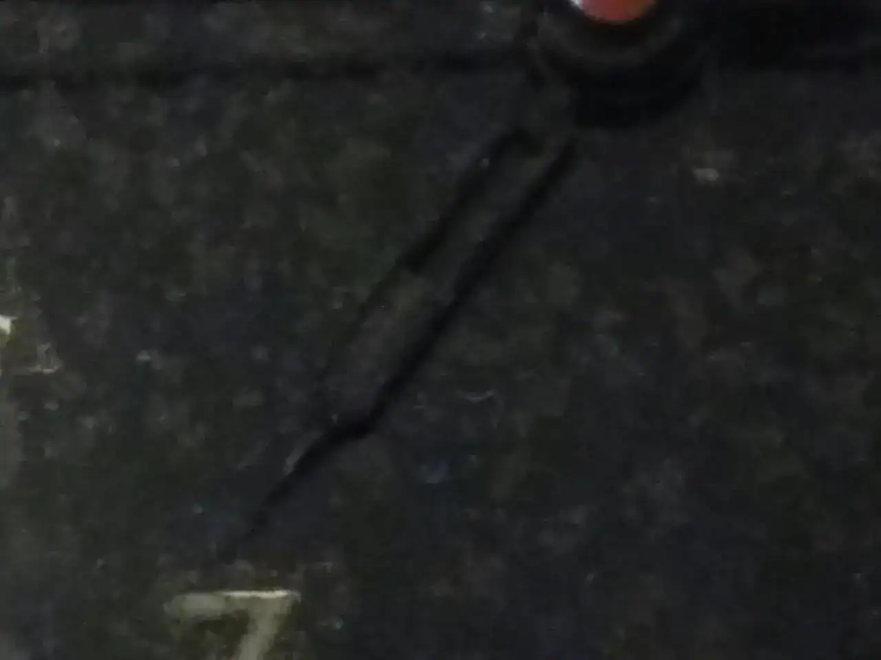

Y agujas sin lumen...
Un Tissot espectacular, Isaac. En su día debía ser casi un lujo entre la gente normal llevar un reloj "resistente al agua" y que se se iluminaba en la oscuridad.
En cuanto a las agujas, en mi opinión lo mejor es relumear, hay relojeros que consiguen el color más acorde con el reloj mezclando productos de distintos colores.

Leí anoche este mensaje y le he estado dando vueltas, cuando dices "aplicas en la parte inferior de la aguja" entiendo que es por ejemplo, hacer el mejunje y poner la aguja encima con digamos la cara visible hacia arriba, con esto se evitaría lo de los bordes blancos irregulares no?
Así es Isaac, ya veo que estás manos a la obra......:ok::
El grafito al ser altamente magnético no afecta al reloj?
Y otra cosa, mas que un lápiz negro lo suyo sería uno amarillo por ejemplo, no?

Respecto a lo del color, el lumen de los numeros lo veo tirando a verdoso, no se, tal vez mezclando...., será dicficil conseguirlo igual, pero lo bueno es que si no te gusta como queda, siempre lo puedes volver a quitar.....
Ni de coña ;-). Es imposible, el efecto ferromagnético del grafito es despreciable, no hay más que hacer la prueba y ver si se puede atraer un tornillo con la punta de grafito de un lápiz, por ejemplo...

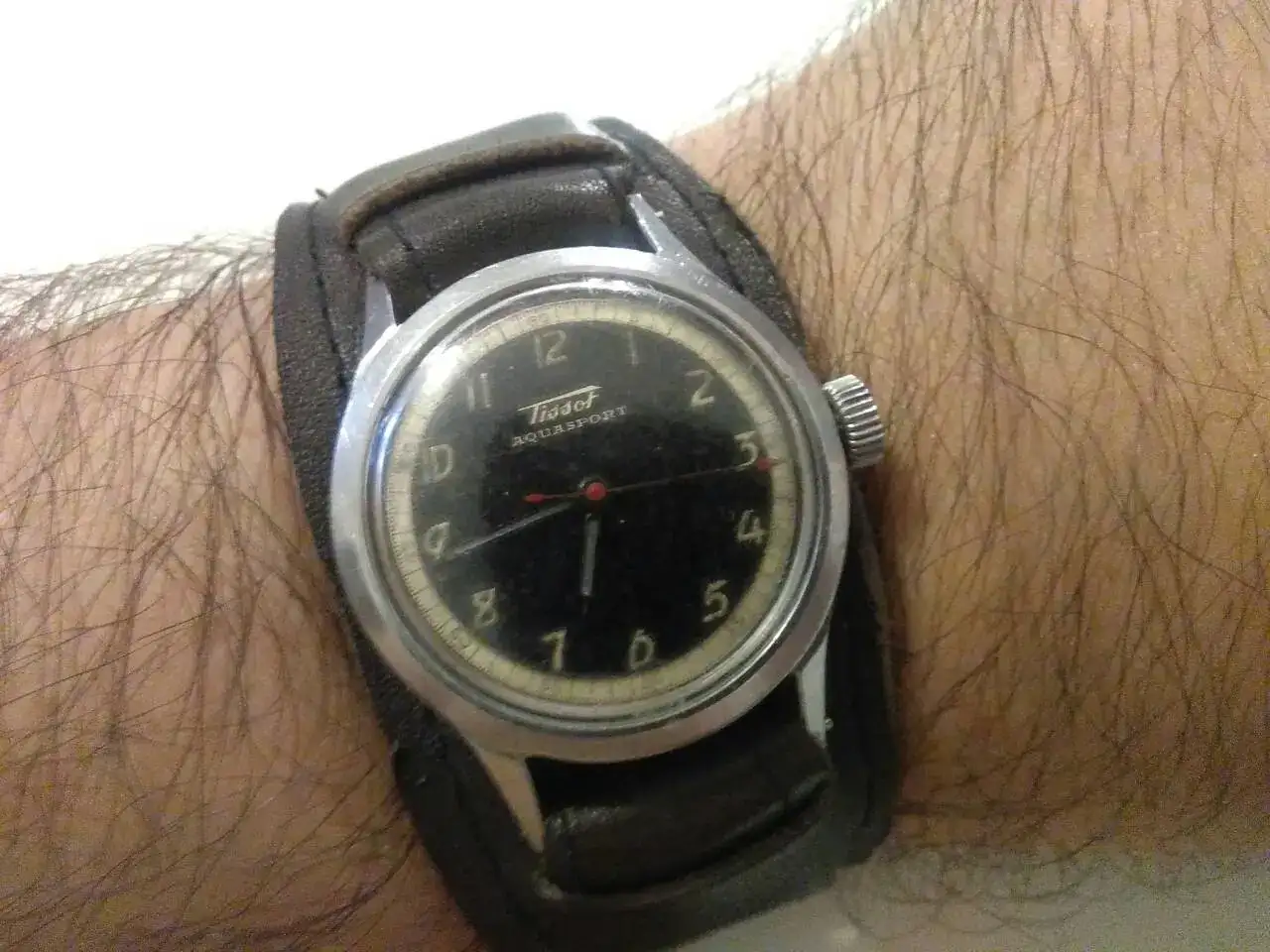

Bueno ya he hecho la ñapa, he intentado hacer lo de darle color con el grafito del lápiz pero no me gusta ni el color que queda, ni mucho menos la textura, muy rocosa. Se queda una pasta muy rara que no me convence.
Sin embargo solo con la cola si queda muy lisito y un acabado mas fino, eso si, blanco. Había pensado darle tinte con un rotulador o algo así, pero he decidido dejarlo blanco, como es fácil otro día quizas lo intente, pero por lo menos ya veo la hora.
Se nota el tono diferente, pero a medida que te separas, apenas se nota.

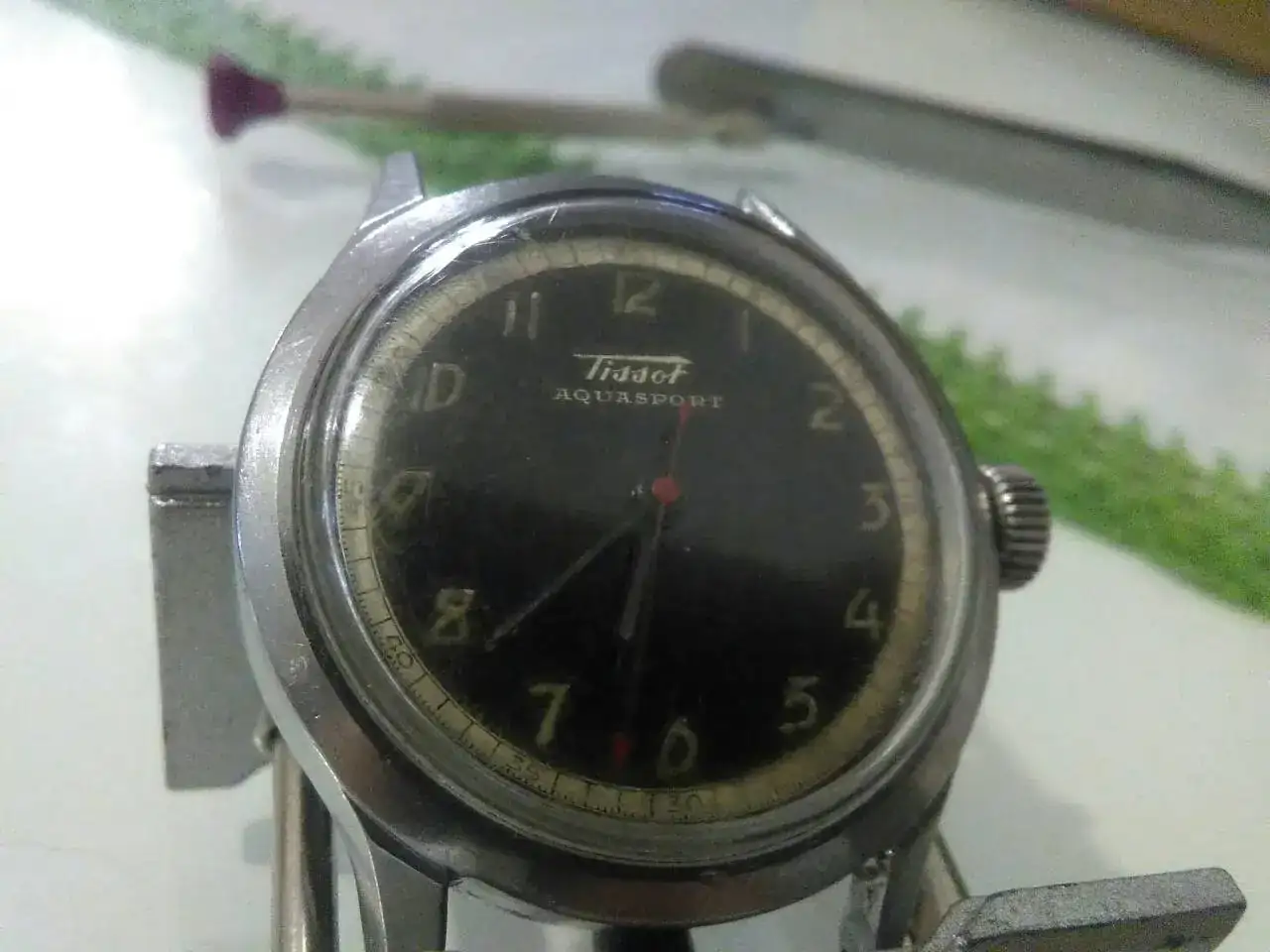

Y ahora con la bund y a la muñeca.
Una cervecita para celebrarlo.
Ha quedado fenomenal Isaac, muy buen trabajo.....:clap:
A mí también me ha gustado mucho cómo ha quedado, el cambio es sutil pero evidente, aclararlo demasiado quizá llamaría mucho la atención, destacaría en exceso en esa esfera.

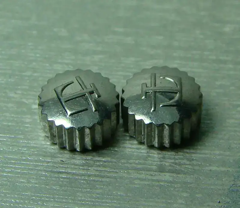

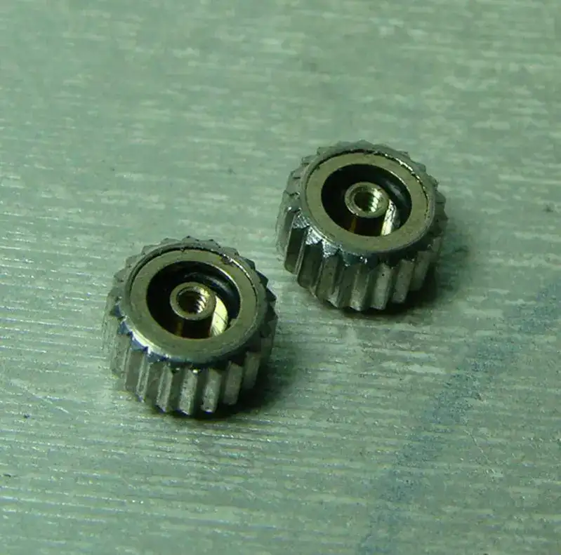

Bueno la abstinencia de Zappp empieza a dar resultados, mirad que chuchería le acabo de pillar al Tissot por 1.61€
:Cheers:
Esperemos que le sirvan.....:D
