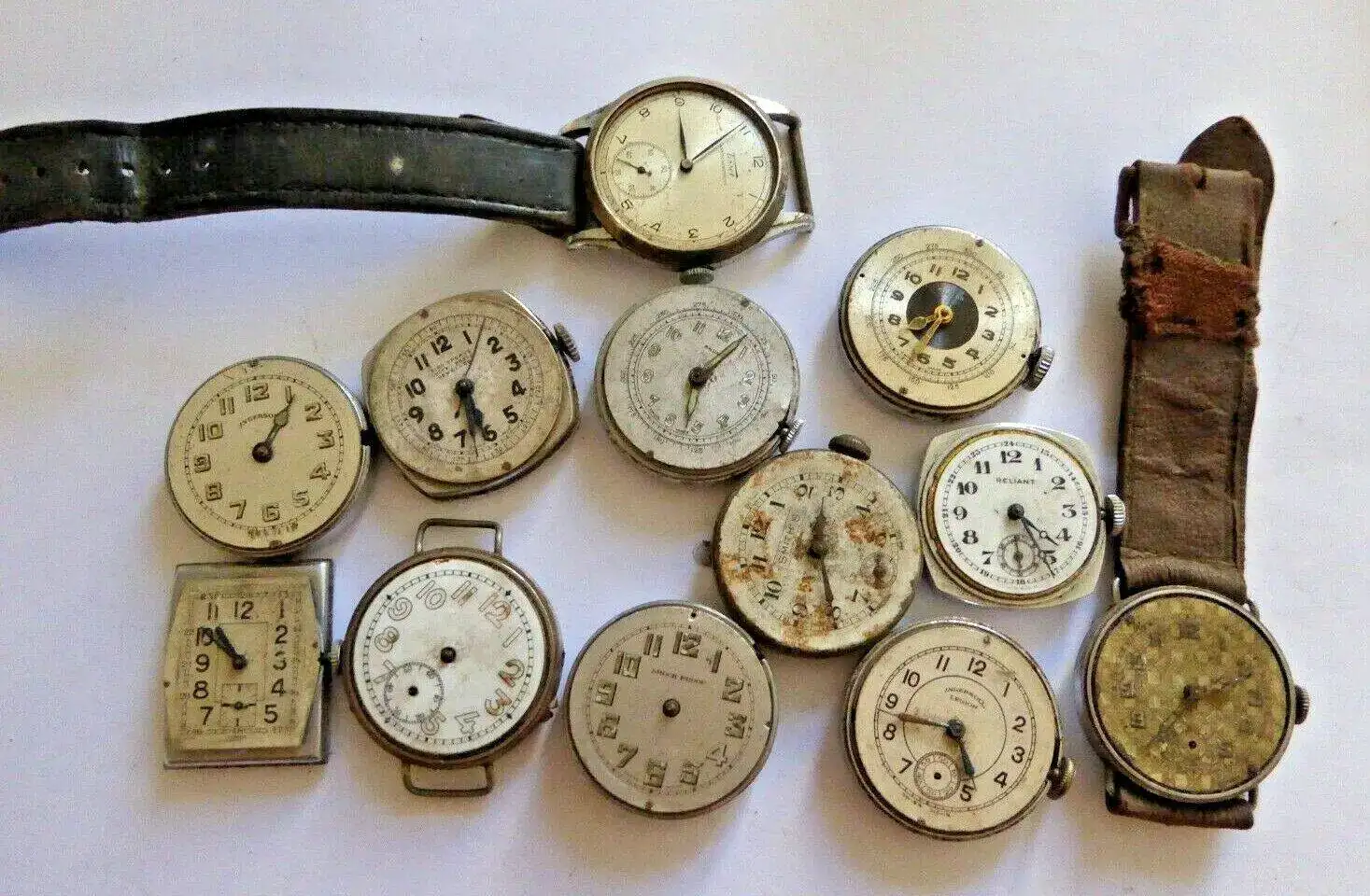

Pues eso, buceando por el submundo de la chatarra de los Job Lot o simplemente lotes, a veces se tropieza uno con un Honeypot o señuelo. El que avisa no es traidor y el job lot que viene a continuación lo vendía un vendedor de eBay llamado Honeypot Vintage o señuelo Vintage. El lote estaba compuesto por una serie de calibres infames en un estado calamitoso y un pobre Tissot oficiando de señuelo y la verdad es que he caído, eso sí, en conocimiento de causa, muy a gusto, cautivado por la mirado de ese Tissot decidí hacerme con él. Esta es la imagen del lote en cuestión:

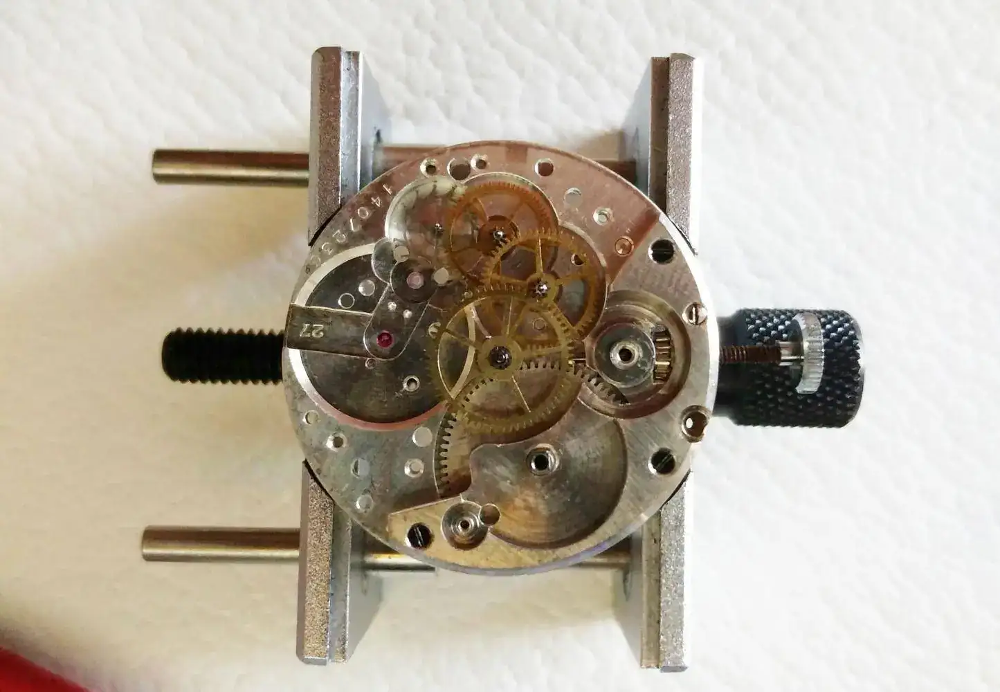

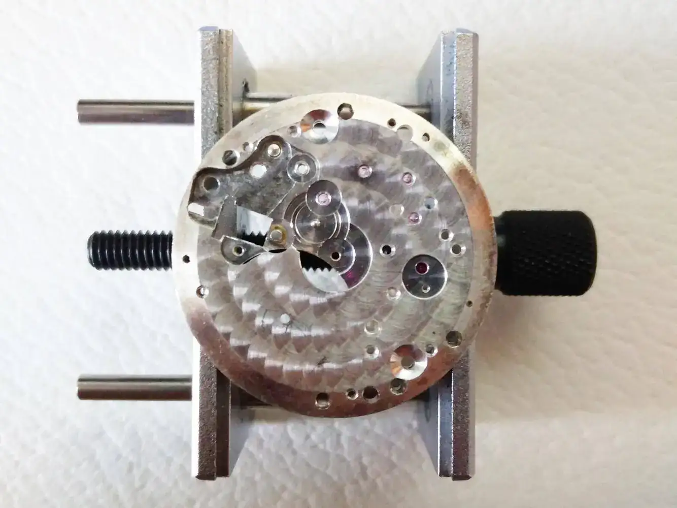

Recibido el lote y descartados todos los demás, me puse manos a la obra con el Tissot, la verdad es que fué una grata sorpresa descubrir que estaba bastante mejor de lo que yo me esperaba, el calibre 27 estaba completo y solo necesitaba de una limpieza, aceitado y ajustar el anclaje del muelle real al eje de barrilete.
Aquí una malas fotos del calibre ya un poco aseado
Montada ya toda la parte del remonte

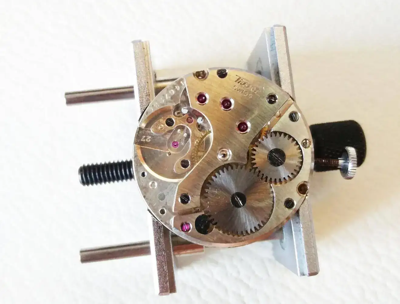

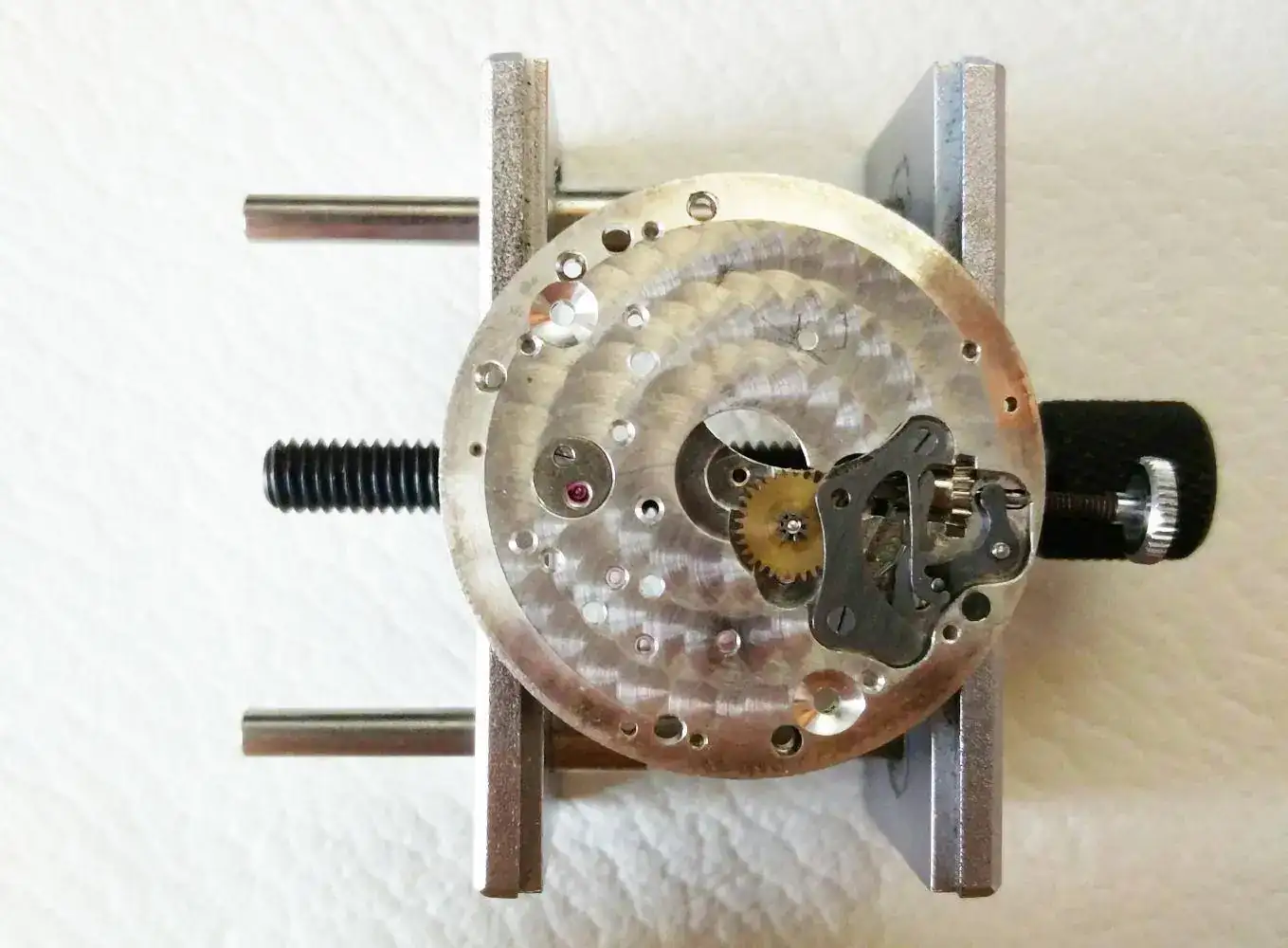

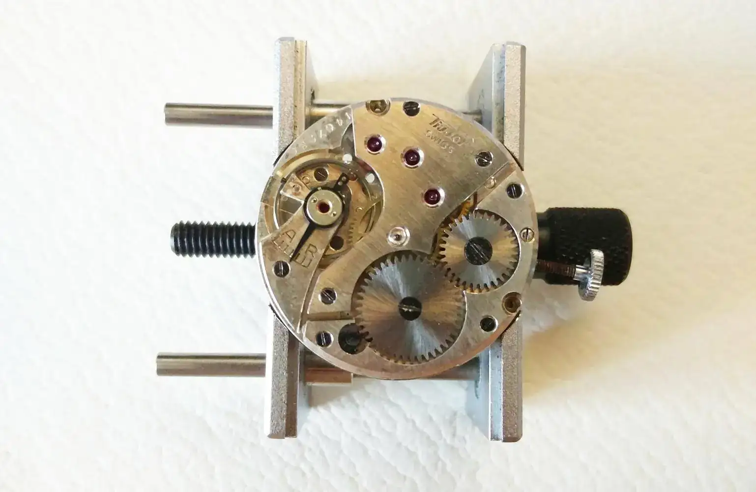

antes de montar el tren de rodaje y el muelle real
Ya con ellos en su sitio

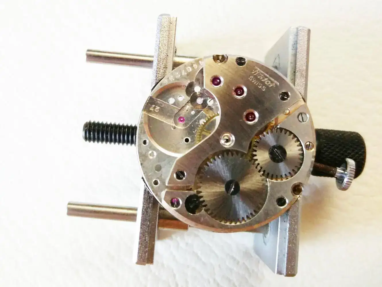

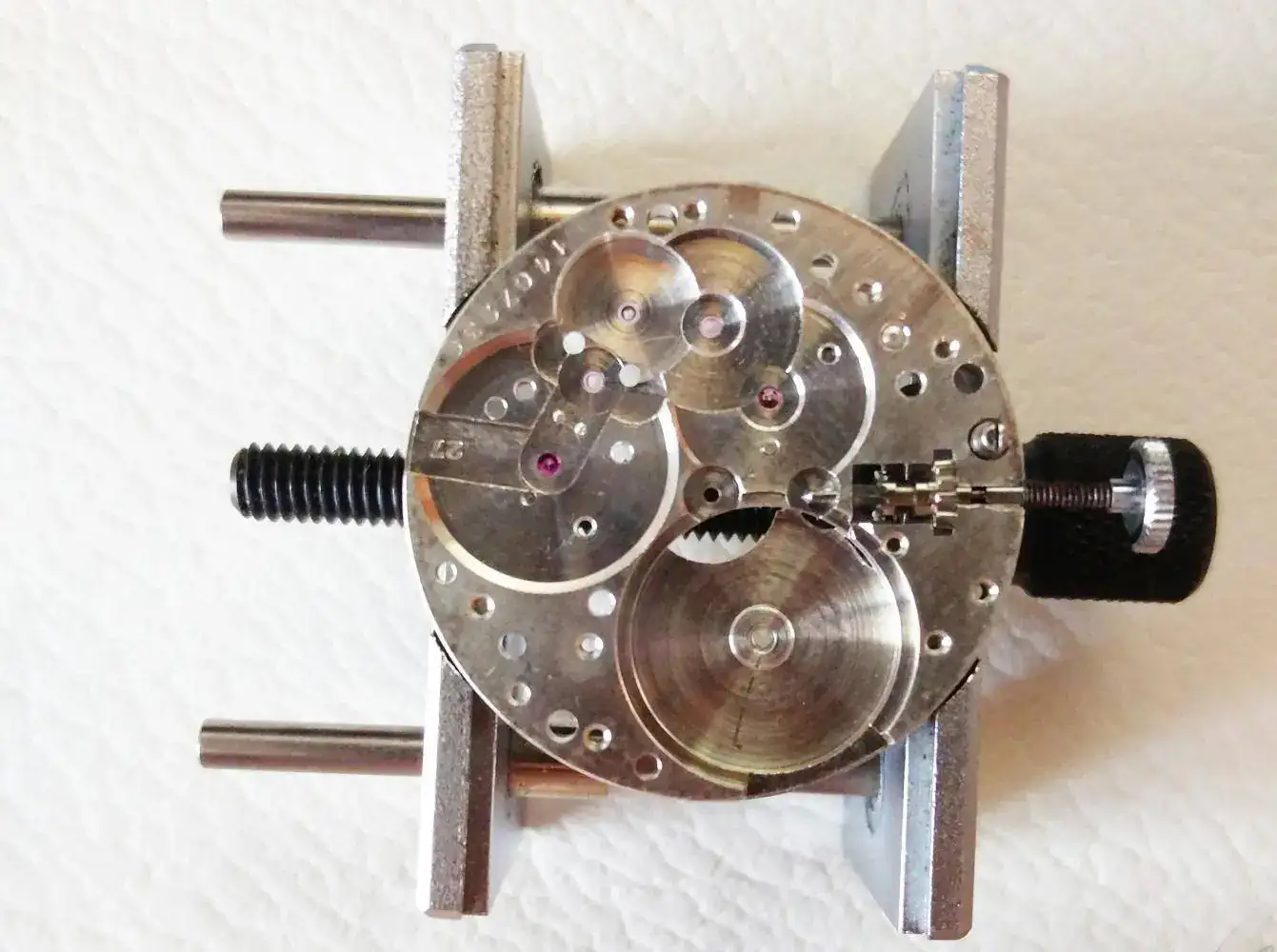

Con el puente correspondiente, el tren va como la seda ;-)
A por el áncora
Y el remate con el volante en su sitio

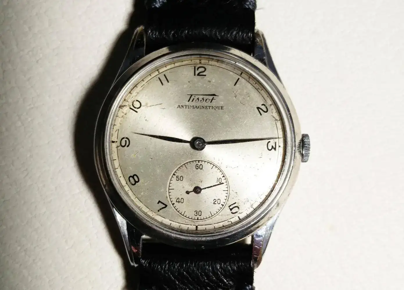

Como podeis apreciar, he tenido mucha suerte, compré el lote por este reloj sin ver el calibre y este está en unas condiciones increibles. Indagando un poco por la red descubrí un par de cosas, la primera es que el reloj es de 1943 y la segunda es que Tissot ha hecho una reedición en 2018.

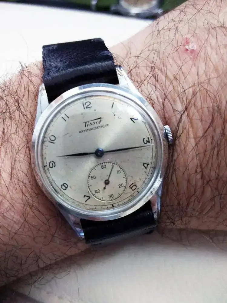

El mio ya terminado gracias a un plexi de nuevo donado por el amigo Daniel (Gracias :ok::), la esfera muestra arrugas, el pobre reloj había perdido su plexi pero yo sigo viendo la belleza y elegancia que me empujó a hacerme con él.
La caja estaba bastante bien para ser de latón cromado, la habían taladrado para ponerle pasadores pero no me gustaba el efecto por lo que le soldé de nuevo unos de latón y ha quedado de asa fija.

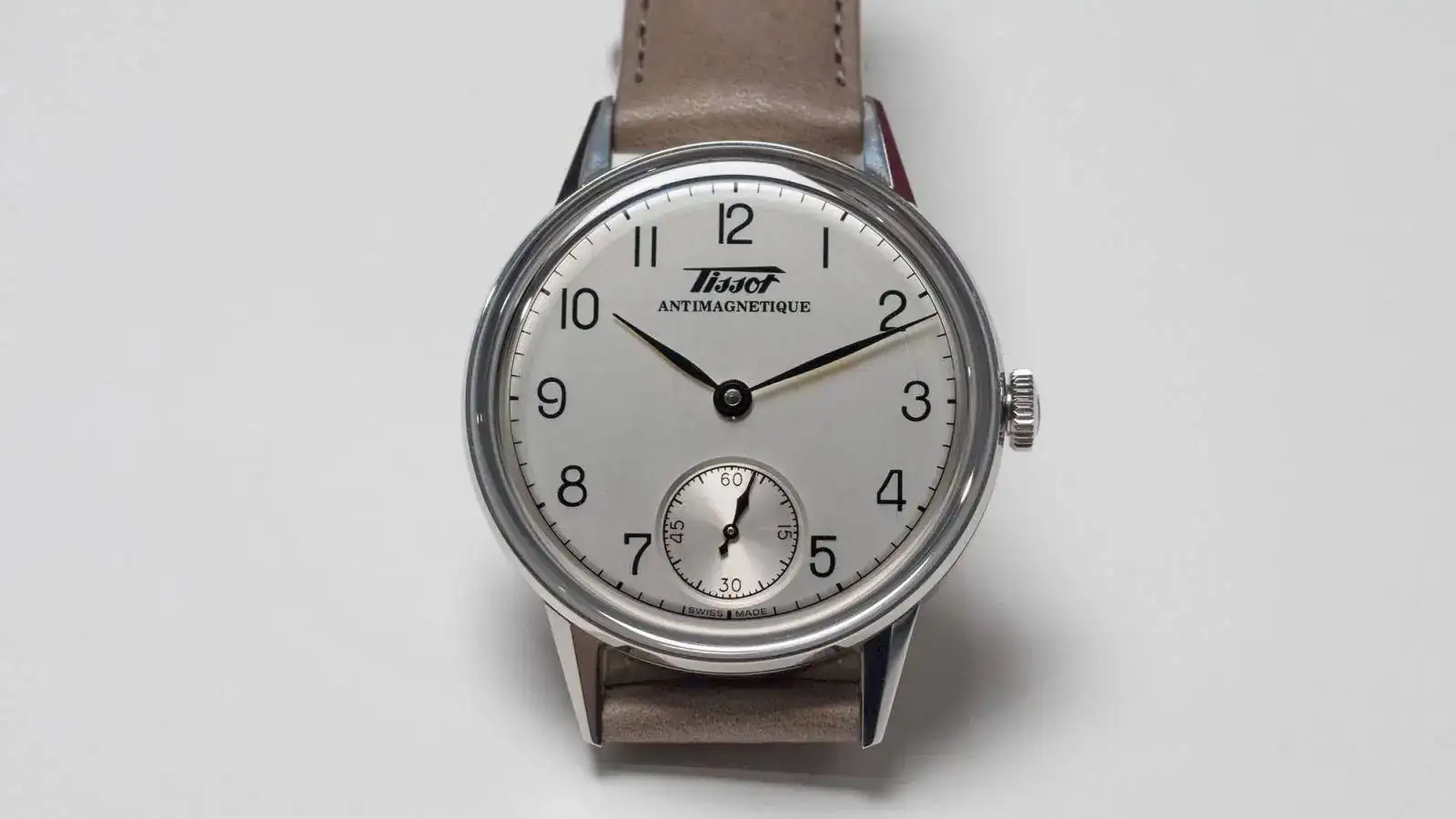

La foto de la reedición del Tissot Antimagnetique de 1943, en mi opinión podrían haber hecho un esfuerzo para que el logotipo Tissot estuviese menos empastado, en la versión final del reloj se ha quitado el texto Antimagnetique ya que el mismo no cumplía con los estandares.

El lote lo compré por el Tissot pero también con la esperanza de que alguno de los demás me sirviera para algo, no me esperaba que el Tissot estuviera en tan buenas condiciones y por desgracia el resto son todos Dollar Watch, los conservo por si algún día se cruza alguno en buen estado estético y me pueden servir de donantes ya que hay varios que con un poco de cariño podrían ponerse en marcha pero concretamente los 2 que tienen caja pero les falta el bisel están muy mal. Lo dicho, el Tissot era un Honeypot pero me he metido en el tarro de miel con mucho gusto.

En el tema de las asas hice un poco de trampa. El reloj había sido taladrado y con el paso del tiempo los agujeros se habían ovalado, no eran muy grandes pero en un lado uno de ellos tenía ya un tabique no peligroso pero si algo fino. Como se ve en la imagen del lote, el reloj traía pasadores, eran de latón, con un solo lado telescópico y el otro fijo. Decidí usarlos para soldarlos, lo primero que hice fue rellenar los agujeros con estaño del que se usa en electrónica que tiene ya fundente incorporado y una pequeña cantidad de plata, calenté las garras con un soplete de gratinar :D comprado en el chino y rellené los agujeros, como el soplete no tiene una gran potencia, calienta lo suficiente para poder usar el estaño pero no afectó el cromado. Una vez rellenados los agujeros, los taladré para encajar los pasadores, con los pasadores bien lijaditos en su sitio volví a estañar cerrando los agujeros por fuera y estañando por dentro para que quedarán fijos. Un poco de lima para quitar los excesos, una pasadita de lija de 2.000 y ha quedado que solo se nota si lo buscas y sabes lo que hay.
