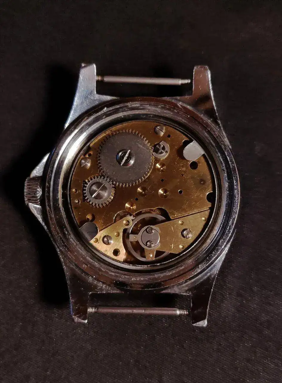

Hola compañeros, me ha surgido la duda de la posicion en la que colocar la corona a la hora de apretar el tirete para sacar la tija.
El reloj en concreto es este del que ya hice una pequeña presentación:
https://relojes-especiales.com/threads/diver-vintage-del-rastro-de-madrid.535471/
Y el movimiento es este:
Un forero me comentaba en dicho hilo que el calibre es un Rego 154.
¿Que opináis? ¿Lo dejo en posición de cambio de hora o de dar cuerda?
Os leo!
Edito: No lo he comentado, pero busco sacar el movimiento porque el minutero a veces choca con el segundero. La idea es enderezar la aguja, que claramente está doblada.
Corona en posición de cuerda
Reacciones: QuantumWatch
Genial! Voy a probar
Edito: Hecho! Tal como dijiste. He conseguido corregir la aguja doblada y ahora va como debe. Muchas gracias!!
