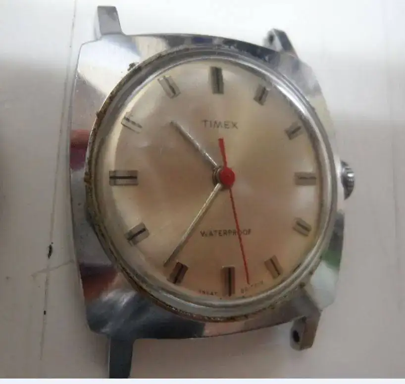

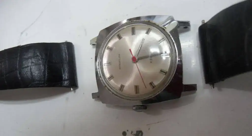

Este es el caso de un pequeño Timex que me venía parado en el último lote, que cuando lo abrí, me decepcionó por lo que me pareció un mecanismo tosco y simple.
Este es el personaje.

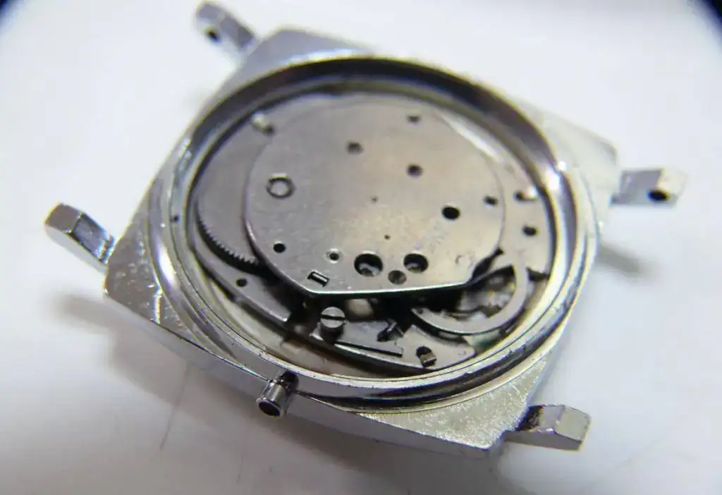

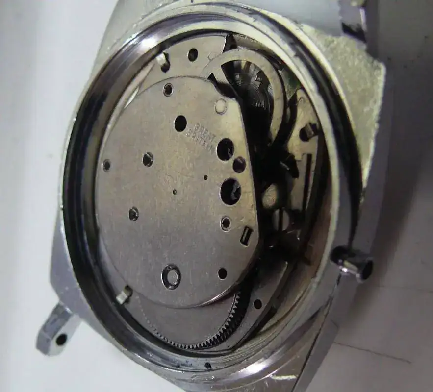

Y este es el mecanismo con la caja recien limpiada con el baño de amoníaco y con el mecanismo montado de nuevo.
La cuestión es que el reloj venía bloqueado con toda la cuerda dada, y con mucha suciedad por dentro.
No he de decirlo para que no me riñan los relojeros, pero volví a coger el bote de limpiacircuitos y le metí un pulverizado, y después con el secador retiré el resto de hidrocarburo ::bones::, y curiosamente el volante comenzó a moverse, y el mecanismo quedó impoluto por dentro.... así que empezó a funcionar ayer a las 8 de la tarde, y hoy a las 4 y pico se ha parado... osea que ha estado unas 20 horas funcionando con la cuerda que tenía dada....

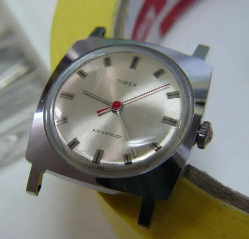

Lo he vuelto a recomponer y así a quedado, sin darle demasiado lustre ...

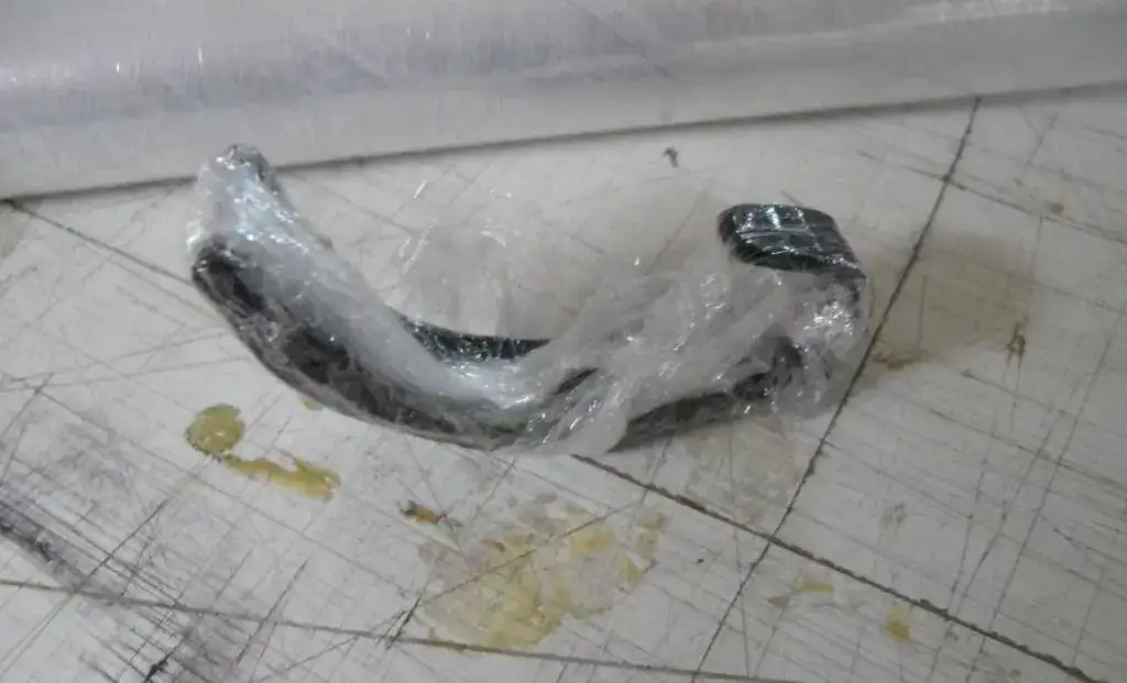

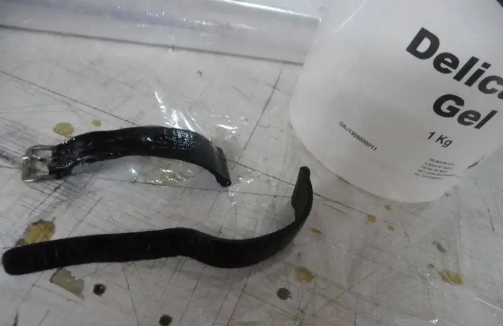

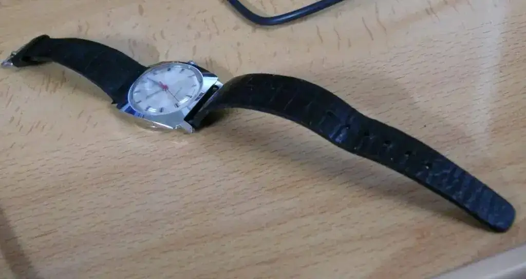

Por otro lado traía una correa marron de piel auténtica mas seca que mujer de tutankamon y le he metido un embadurnado de gel hidratante para cuero
y luego al plastiquito a sudar....
La he sacado hace un momento y el cuero se había chupado todo el gel y estaba un poco más flexible
La verdad es que queda muy coqueto...
