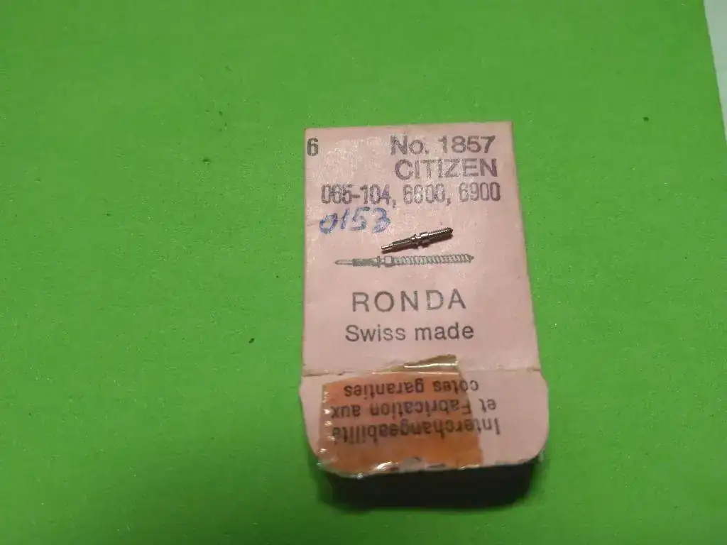

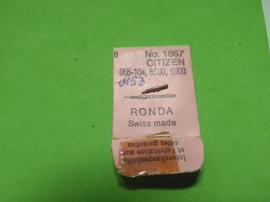

Esto es lo que me dió mi amigo relojero. El 0153 esta escrito a boli así que entiendo que es compatible con los otros modelos del sobre. O bien uso el sobre de los otros modelos para poner una de 0153
A ver si con la foto se comprueba que esa es la tija que necesitas.
ya lo dije o insinue y estoy con Jorge Aldao, los números y letras se ven extraños cuando menos y no uniformes
Este si que se be bien.
y este perfecto.
y con ello no niego sea este calibre indicado. Me imagino la posibilidad que fuera anónimo y alguien le troquelara el nombre y número

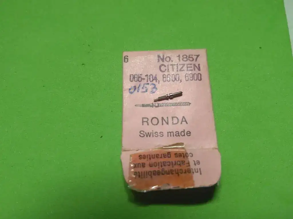

Ver el archivos adjunto 734745

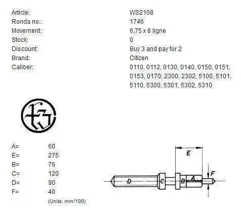

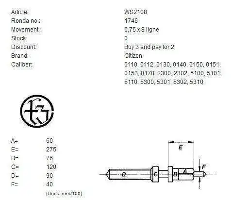

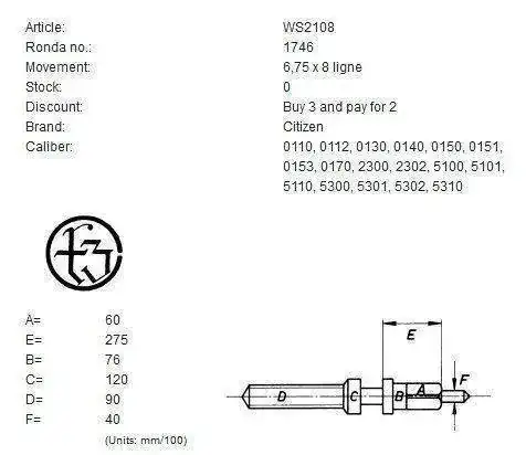

El numero de pieza de Citizen para esa tija es: 065-67.
Esa tija es equivalente entre varios calibres: 0110, 2300, 5110, 5300......
Creo (esto no estoy tan seguro) es tambien equivalente a la tija Citizen 065-298.
En Ronda el numero de sobre es 1746.
Yo lo siento pero no dispongo de ella.
A ver si con estos datos te aporto algo.

Buenos días, vale estamos hablando de la misma equivalencia el 0153 que dice PedroA y el 0110, 2300, 5110, 5300...... que muestra P.G.

Hola,

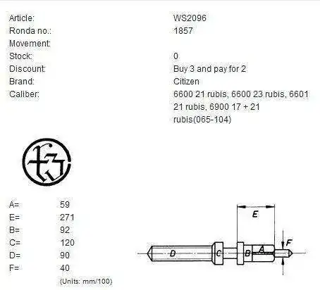

el numero de pieza sería 065-298,
El 065-104 es cercano, pero no igual,
por ejemplo hay que rebajar la medida B, para que pueda ir en la rueda anglé.
El resto parece lo mismo.
El que muestra Pedro:
El que corresponde:
Álvaro
p.d. y sí, es Citizen.
Creo que es más costoso e improbable falsificar el sistema Parashock.
