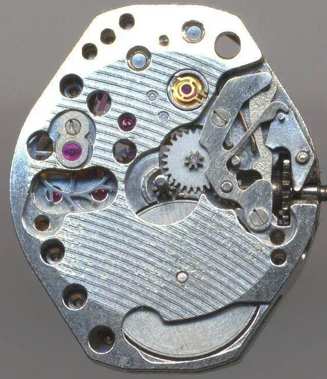

[TABLE="width: 100%"]
[TR="bgcolor: #F8C8C8"]
[TD="width: 250"]![]()
Fig. 1
Fig. 2
[/TD]
[TD="bgcolor: #FFD2D2"][SIZE=+1]Citizen 0153[/SIZE]
Features
manual wind
Data
6.75 x 8''', Dm= 15.3 x 17.85mm
Do= 15.3 x 18.2mm
H= 3.5mm
F= 0.8mm
T= 1.8mm
21 jewels
f = 18000 A/h
power reserve 39h
Balance staff U3157
Stem W3015
Mainspring / battery
Zf1187, 1.50 x 7.5 x 0.08 x 245mm
Comments about the data[/TD]
[TD="width: 40%"]Remarks
family/generations:
0110-0170: no second
2300-2340A: second
5100, 5300: new balance, second
5110, 5310, 5321: new balance, second,date
differences not known between series 0110, 0130, 0140, 0150, 0153, 0170
Example, year: signature; shock device
ca. 1975: Citizen, 21 J.; Parashock-3[/TD]
[/TR]
[/TABLE]

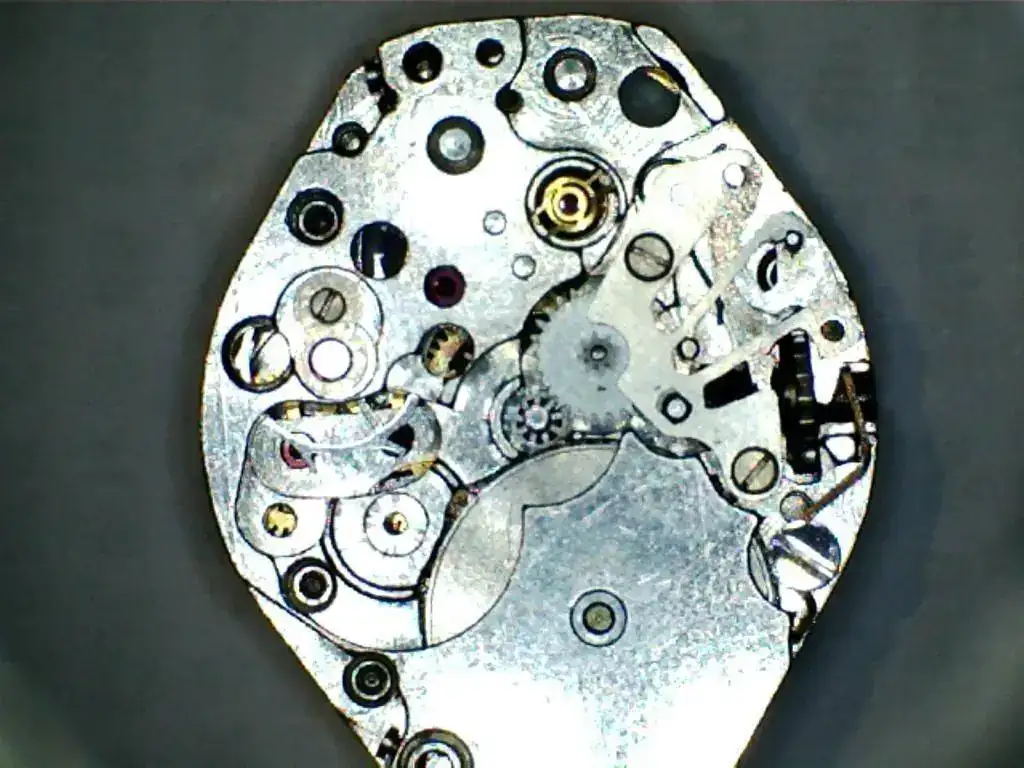

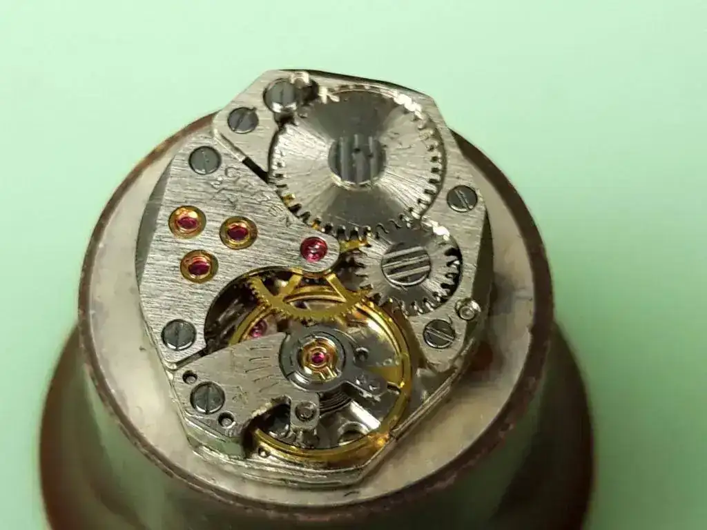

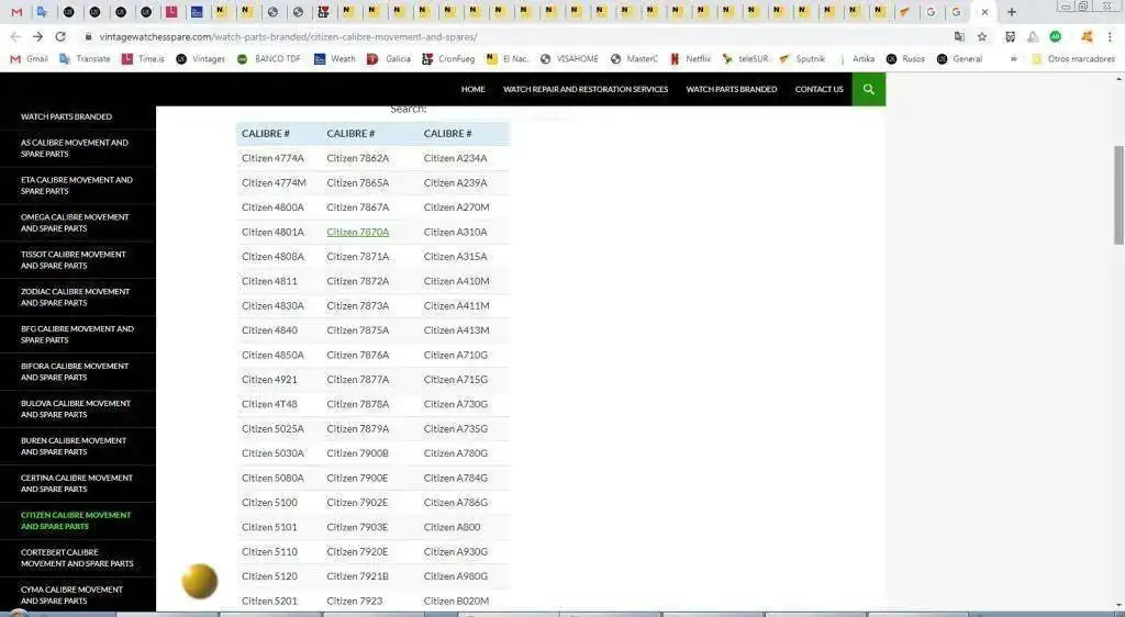

MALOAL, mismo ressort del tirette ?

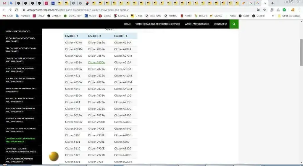

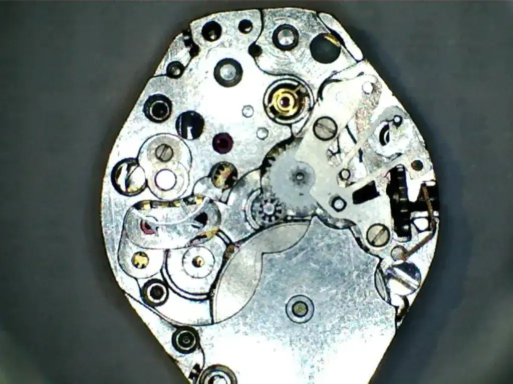

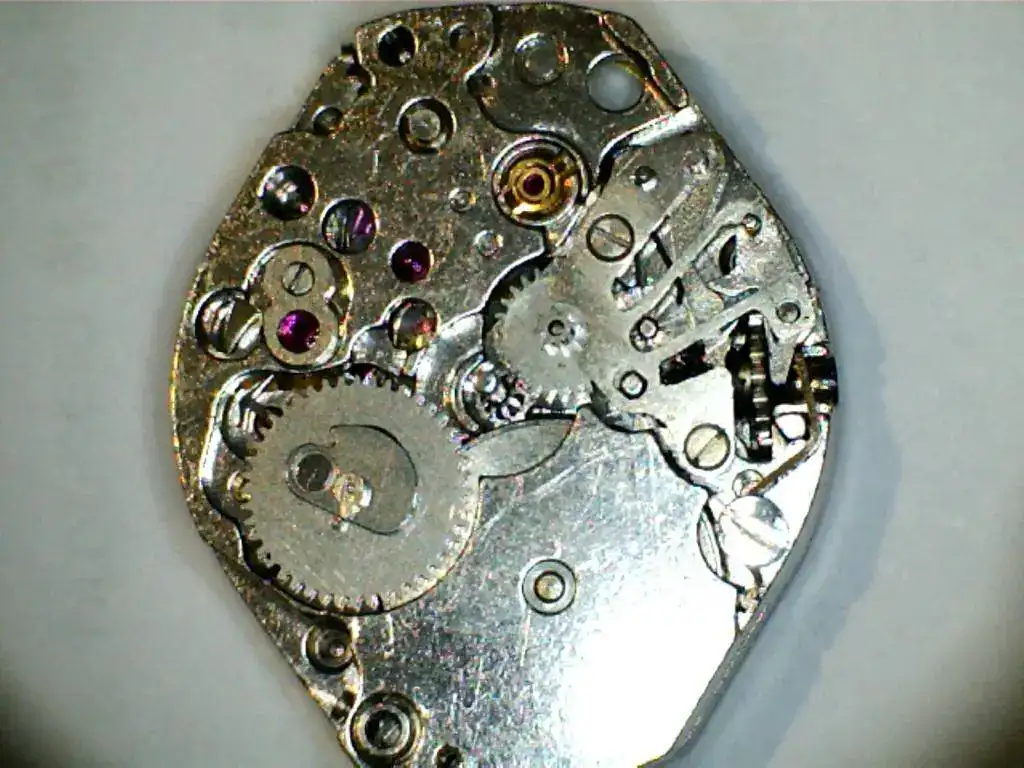

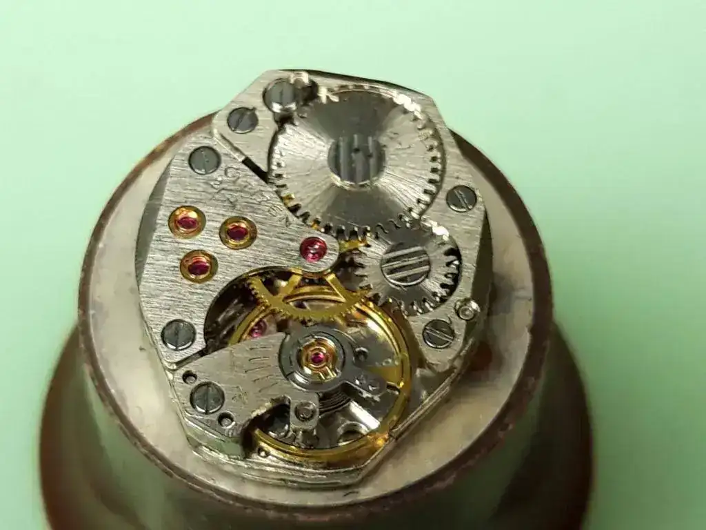

Es difícil encontrar referencias al calibre 5120...Si , ya los he visto , se diría que es igual salvando alguna diferencia, lo extraño es que no aparezca este calibre por ninguna parte..
pero, en apariencia, es reconocido como un calibre Citizen.
MALOAL, un detalle. Aprecio muy extraños tanto el nombre como el número. No conozco calibres y estampaciones de esta marca, pero intuyo desigualdad. Puedes opinar tu que lo tienes y lo puedes ver en directo con la lupa ?

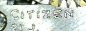

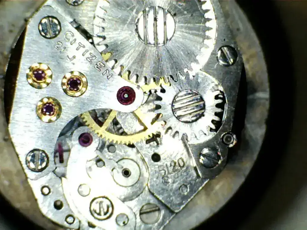

He estado mirando con detalle la última foto puesta por MALOAL y me llama la atención la ¿pésima? calidad del grabado CITIZEN.
Ver el archivos adjunto 734637
Parece adecuada para incluirla en el hilo "chapuzas y truchos vintage"
Edito para añadir.... "sin acritud y sin ánimo de ofender".
No se perecen demasiado, pero con el sistema ese de standarizar piezas pues...

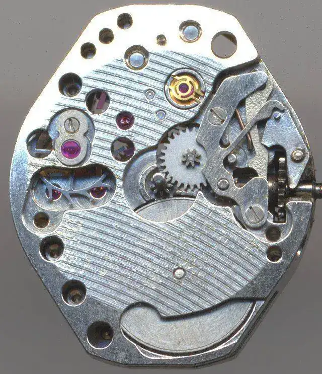

Yo creo que es similar al 0153 que ha puesto Francesc. Puedes comprobarlo aqui.
https://17jewels.info/movements/c/citizen/citizen-0153/
Segun mi inventario tengo para el 0153 pero tendría que confirmarlo.
Hay que tener en cuenta que es una foto con muchos aumentos, con la lupa normal se ve normal...
MALOAL... Hola...
No es para amargarte ni mucho menos, pero creo que las ¿fallas? en el grabado Citizen son evidentes.
Ver el archivos adjunto 734724
La letra C y las dos letras I no miden lo mismo
El ¿palito? arriba de la letra T está torcido
Los dos ¿palitos horizontales? de la letra Z no están paralelos.
Da toda la impresión de que el grabado no fue hecho con un pantógrafo (siguiendo una matriz aprobada) sino hecho a pulso.

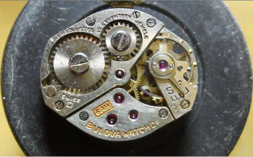

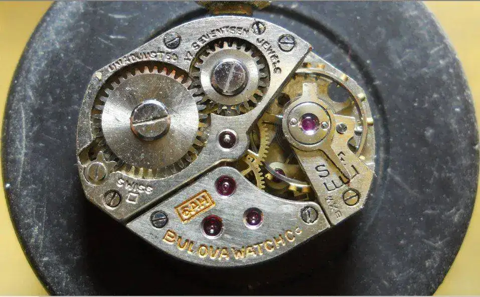

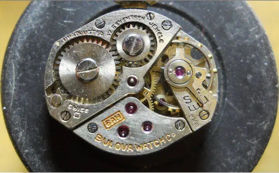

Adjunto dos fotos de un Bulova de dama que mide 18mm de largo (probablemente medidas parecidas al Citizen).
En este reloj el grabado de las palabras Bulova Watch están hechas indudablemente con un pantógrafo y todas las letras tienen el mismo tamaño y están correctamente grabadas, pese a la dificultad extra de que están grabadas en curva.
Ver el archivos adjunto 734729![]()
Hombre! Si estuviésemos hablando de un reloj de más valor, pero falsificar un citizen...
