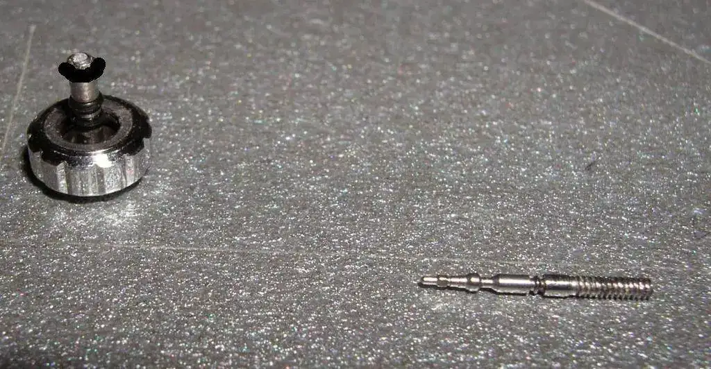

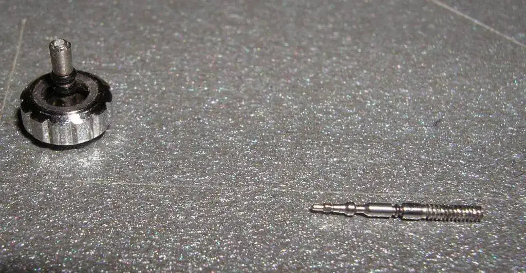

la foto que ves es la de la tija en cuestión.
al intentar desenroscarla partió . Si te fijas está a ras de la corona.
Se me ocurre hacerle una muesca para desatornillarla con un destornillador plano, otra cosa es que pueda. Lo he hecho con tornillos más grandes (de un motor) pero algo tan pequeño... miedo me da, aunque no pierdo nada.
