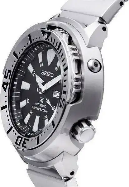

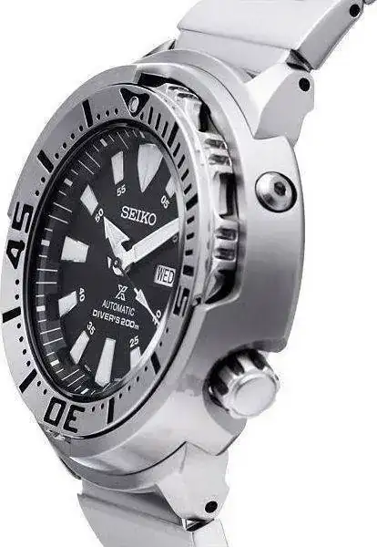

Hola a todos y gracias de antemano, tengo un Seiko baby tuna srp637 el cual tiene la tija rota.
La cuestión es que me han dicho que tengo que comprar el pack de tija y corona, y no acabo de entenderlo pues esta rota justo donde la tija engancha con la corona, por lo que imaginaba que solo tendría que comprar la tija.
Me comentan que es que no haría bien la acción de muelle, pero en el conjunto tija corona no veo el muelle por lo que si no me equivoco el muelle ¿debería estar dentro de la zona gruesa? la cual he entregado.
Pongo unas fotos de orientación, la tija se ha roto en esta zona.
No veo muelle en el pack que me dicen que tengo que poner.
y sin embargo veo tijas muy baratas para la 4r36.
12 euros por 3 tijas originales, como no soy relojero me gustaría saber el ¿por que de esto? y seguramente se me escape algo, pero estaría muy agradecido de cualquier opinión o aclaración, Saludos y gracias al foro por el espacio.

Pienso que no te has fijado bien, la tija (mira las nuevas), tiene un tramo roscado que es el que entra en La Corona y por donde ha partido la tuya, ese tramo roscado hay que sacarlo del interior de La Corona, ahí la dificultad y el hecho de que tengas que adquirir las dos piezas, tija y corona

Dentro de la tige/corona, en la parte más gruesa está el sistema de muelle.
Ese cono que se ven en el final del tubo de corona, y donde comienza la tige,
es para cerrar el conjunto de muelle.
Tenés que comprar el conjunto.

El modelo de tija y corona que pones en la primera foto es articulada, viene así de fábrica, no se le puede sustituir la tija. Las tijas más baratas que vienen 3 son sencillamente para otros modelos con corona normal.
