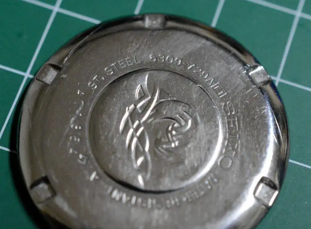

La referencia en la tapa del reloj es 6309-729A. Y mi pregunta es: ¿Esta tija es de este modelo o no? y ¿dónde encuentro una nueva?

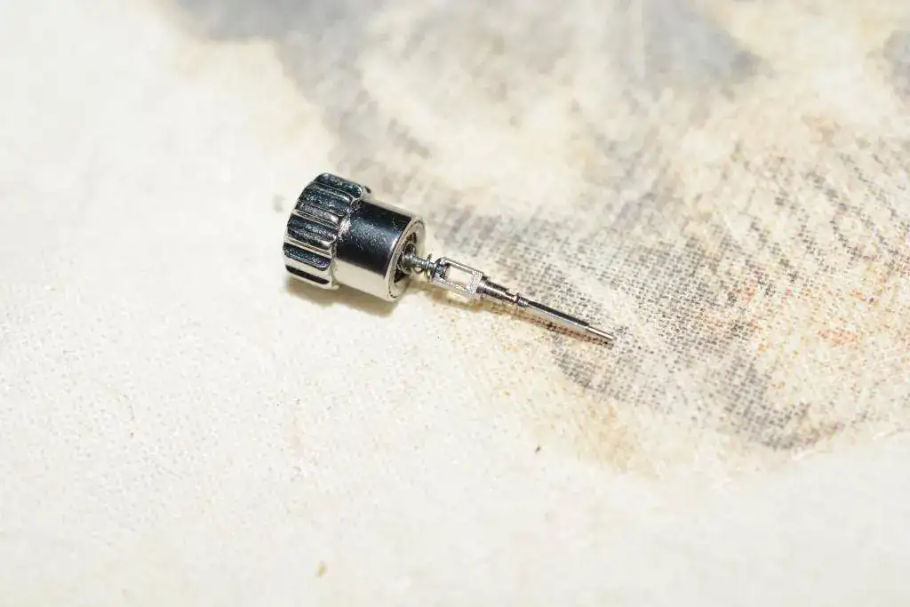

En absoluto es la original.
Pero cumple su función !

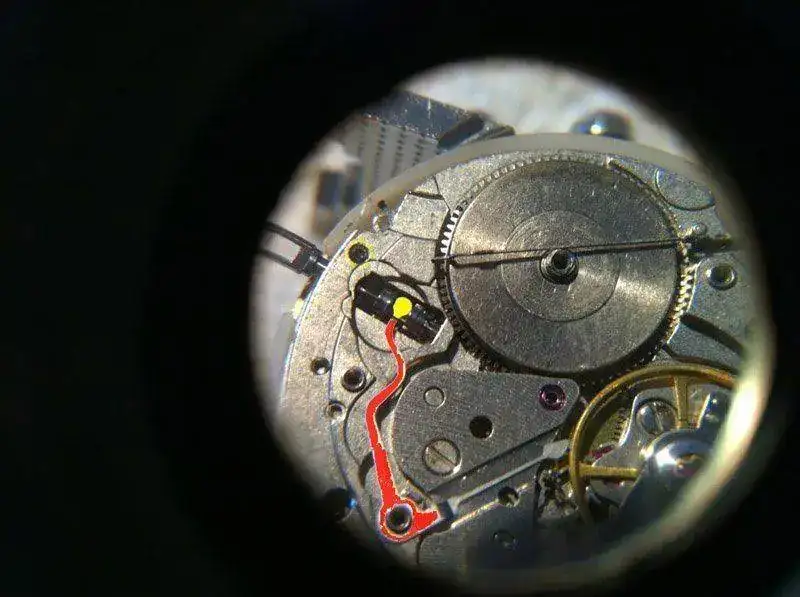

Puede que se haya sacado alguna vez a lo bestia, y se haya roto la retención, por que solo se quita apretando una pequeña leva.
Ten en cuenta,que se separa en dos partes,donde termina el muelle.
Es un sustituto para cuando no tiene el original, pero no debería salirse.
Se salió completa o solo la mitad?
ps: y "tu" relojero dice que es "rara"...::bxd::...:nea:
Mas

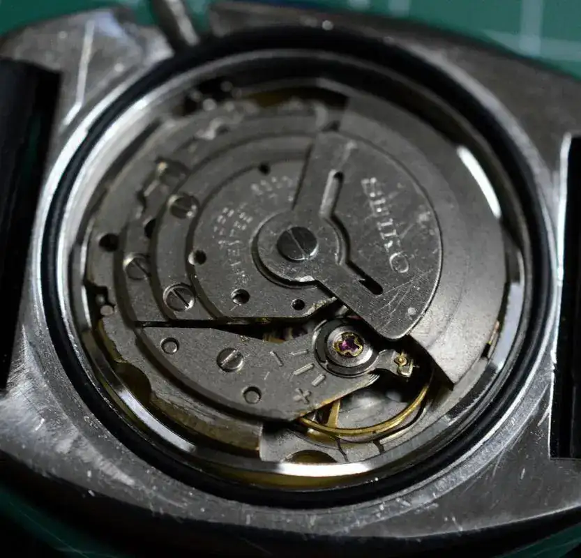

Aqui ves la pieza que retiene la tija en rojo.
Y en amarillo, lo que se puede romper o no encajar bien.
Y en el círculo, donde hay que hacer presión, para quitarla con seguridad.
También ves que no es la original!!!

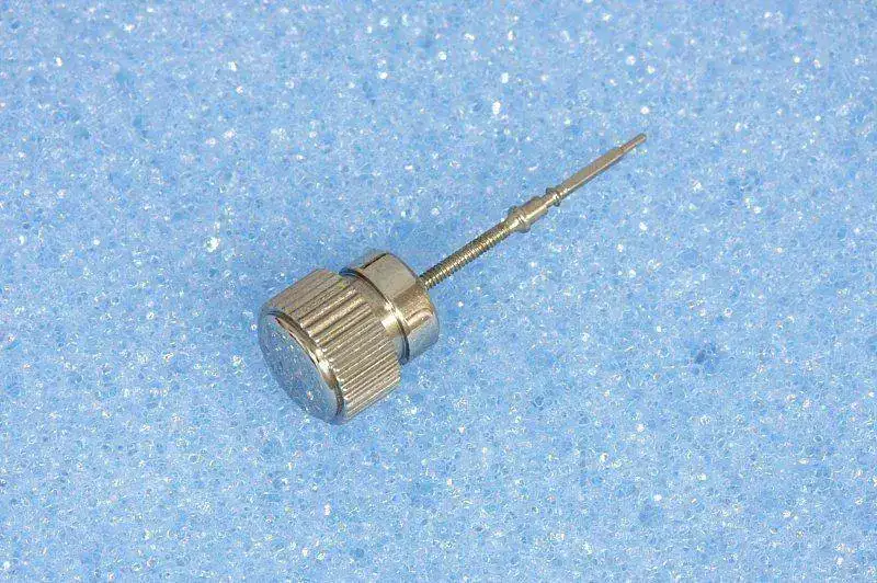

El problema es que se debió partir algo en la rosca porque creo que el resto esta bien, bueno el muelle esta un poco chungo.

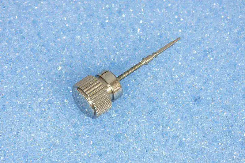

Encontre un repuesto que el vendedor dice funciona igual que el original. Es este:
Si me dais vuestra aprobación lo pido.

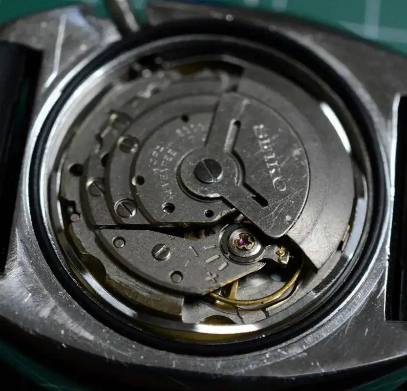

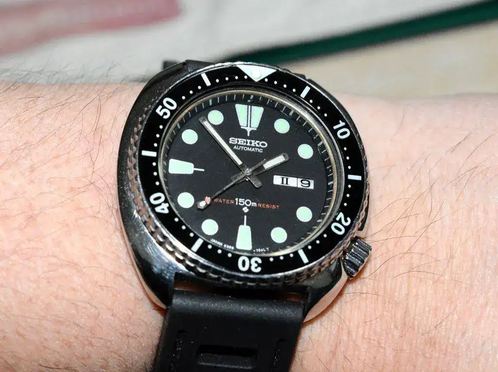

Una foto del La Tortuga malita.
Ganas tengo de que este de nuevo en marcha.
Perfecto, esa es otra opción de tija, que suplanta la original.
Si lo ves, la rosca de la corona, se corta a medida del movimiento.
Cuanto te pide?
La tapa es de otro reloj.
Ver el archivos adjunto 475813
Ver el archivos adjunto 475814

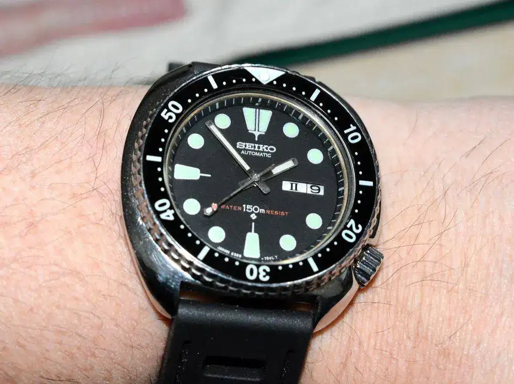

Pues si no estoy equivocado la referencia de la tapa no corresponde a este modelo ya que el de la fotografía es un 6309-7040 aunque la tija creo son iguales.
Sí, la tija de los 6309, siempre que se trate de divers, son compatibles.
Cuanto te pide?
26€ con envio. Mucho, ¿ Verdad ?
Bien, tengo pedida una que creo valdrá y salio bastante mas barata.

La tapa de tu tortuga es de este modelo en concreto
y la tija aun siendo el mismo calibre 6309 no vale la del tortuga que en este cado es un 7040 es un pelin mas larga
