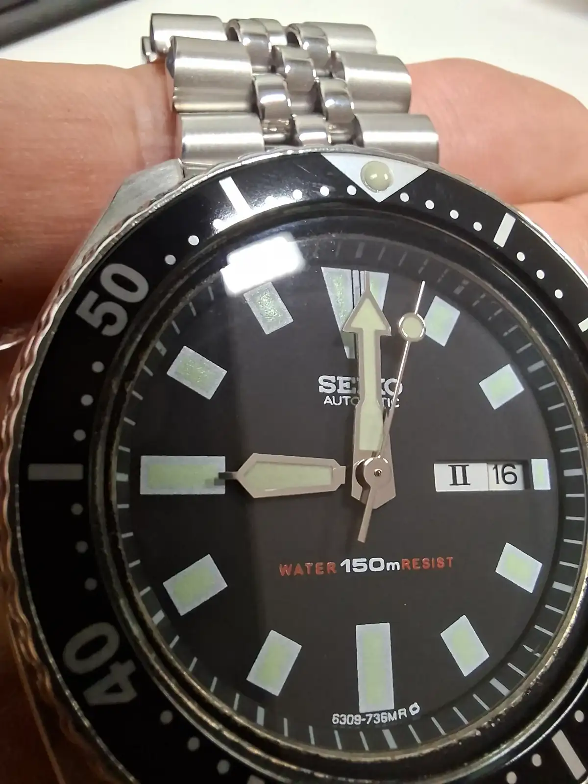

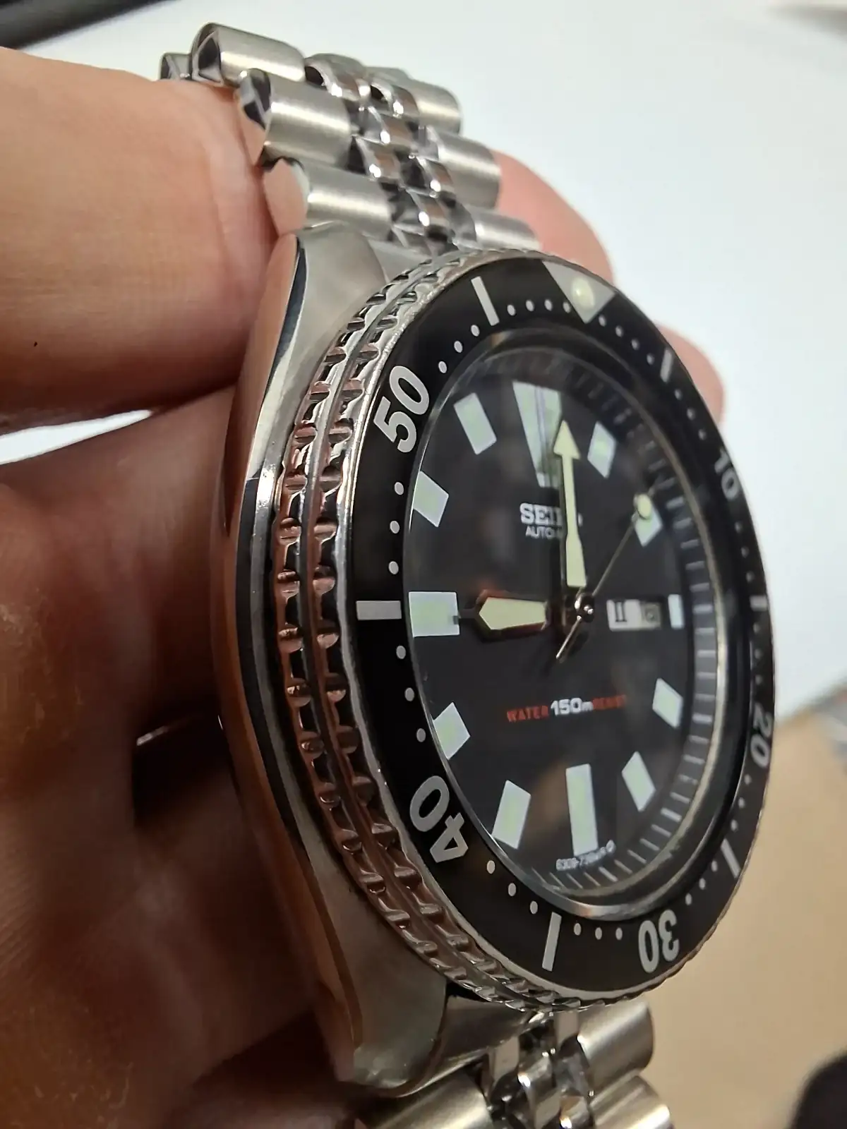

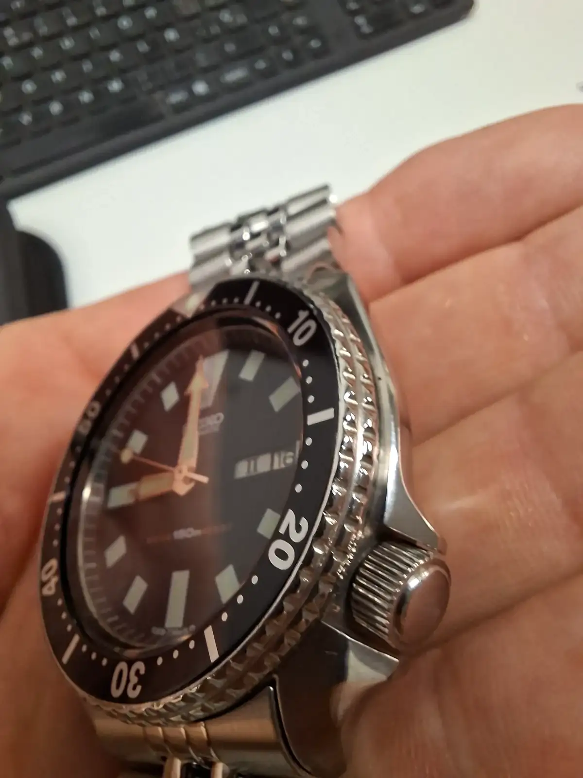

Buenas tardes,

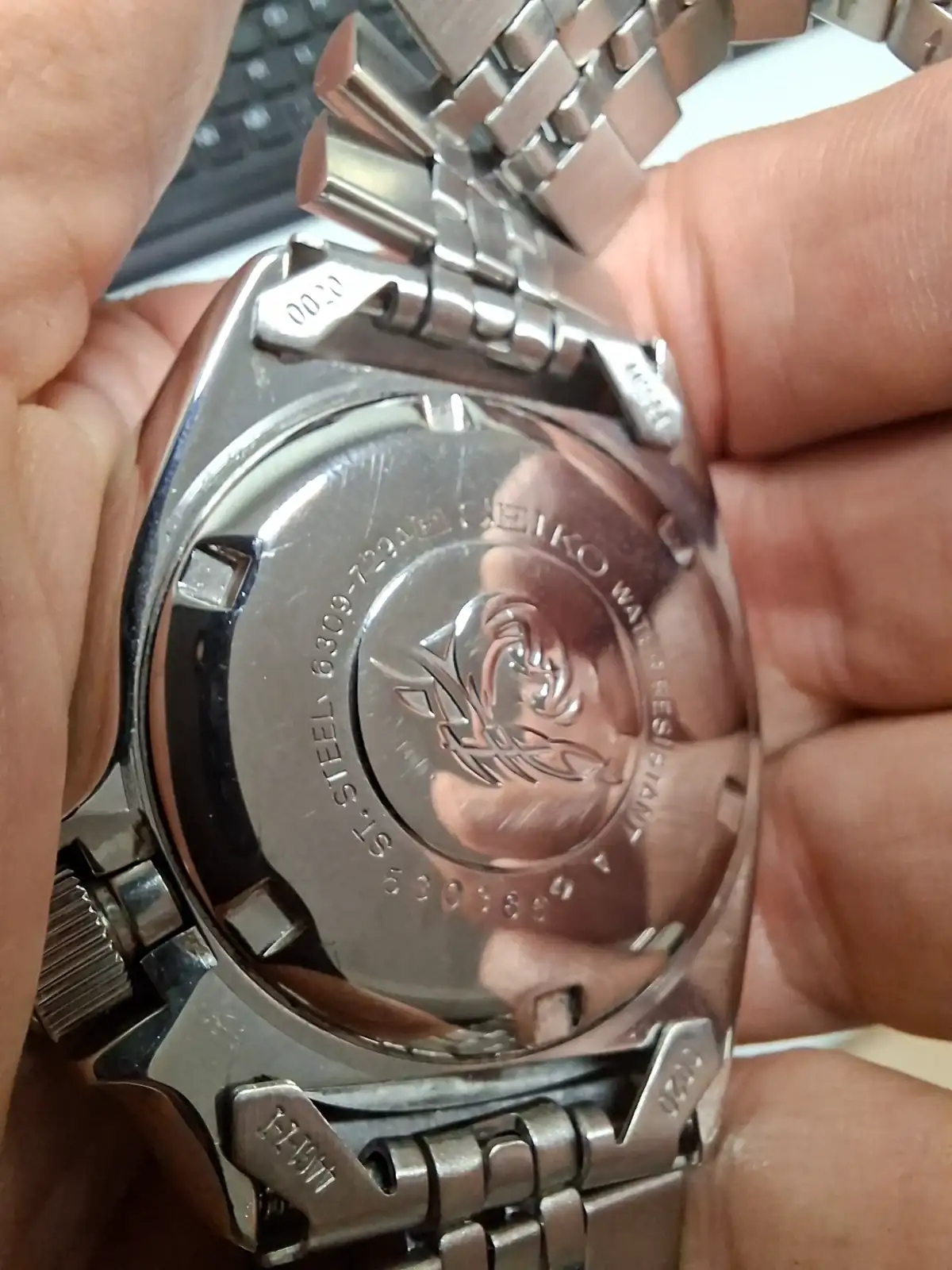

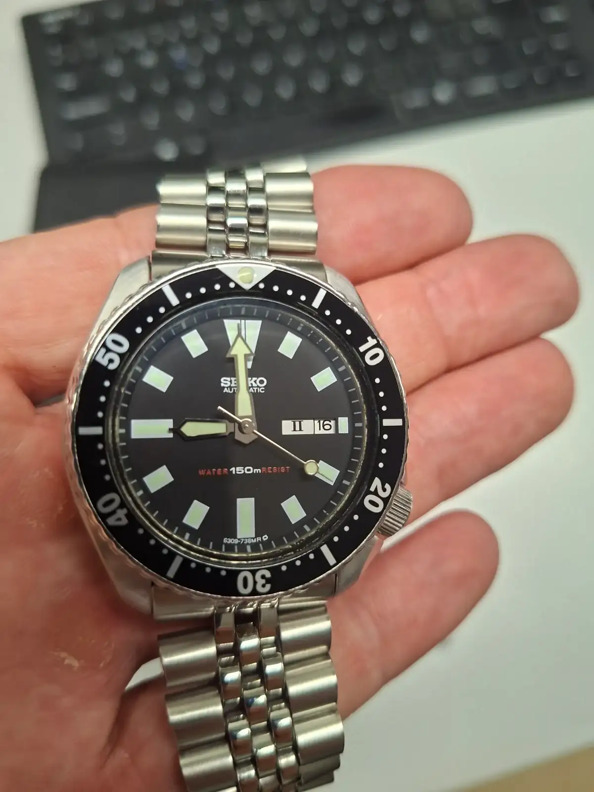

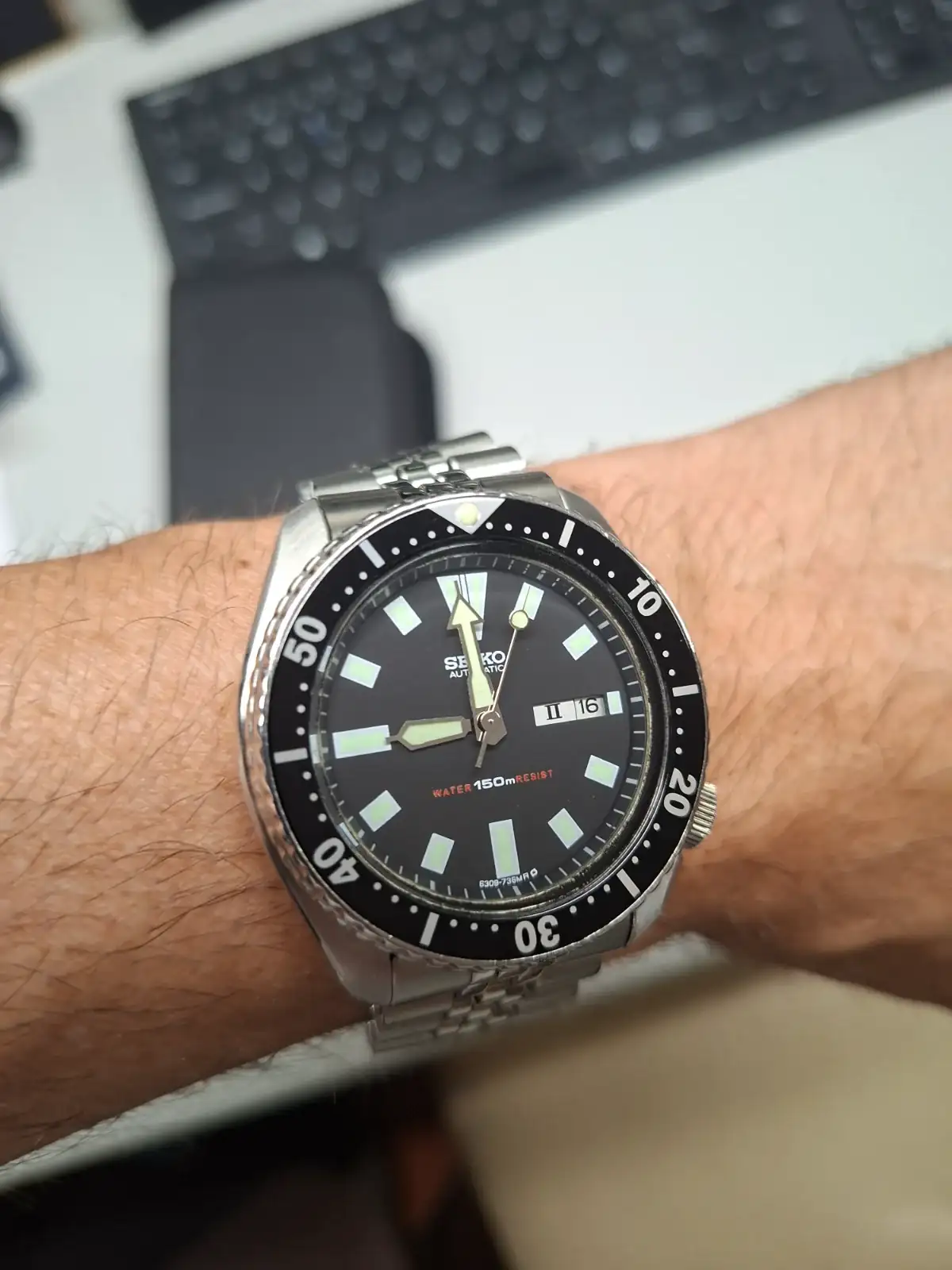

Ultima adquisición. Seiko 6309 729A. Cómo lo veis? Creo que por lo menos el bisel no es el suyo. Pulido a conciencia , pero me ha sorprendido el estado general y me parece realmente bonito. 130 euros.

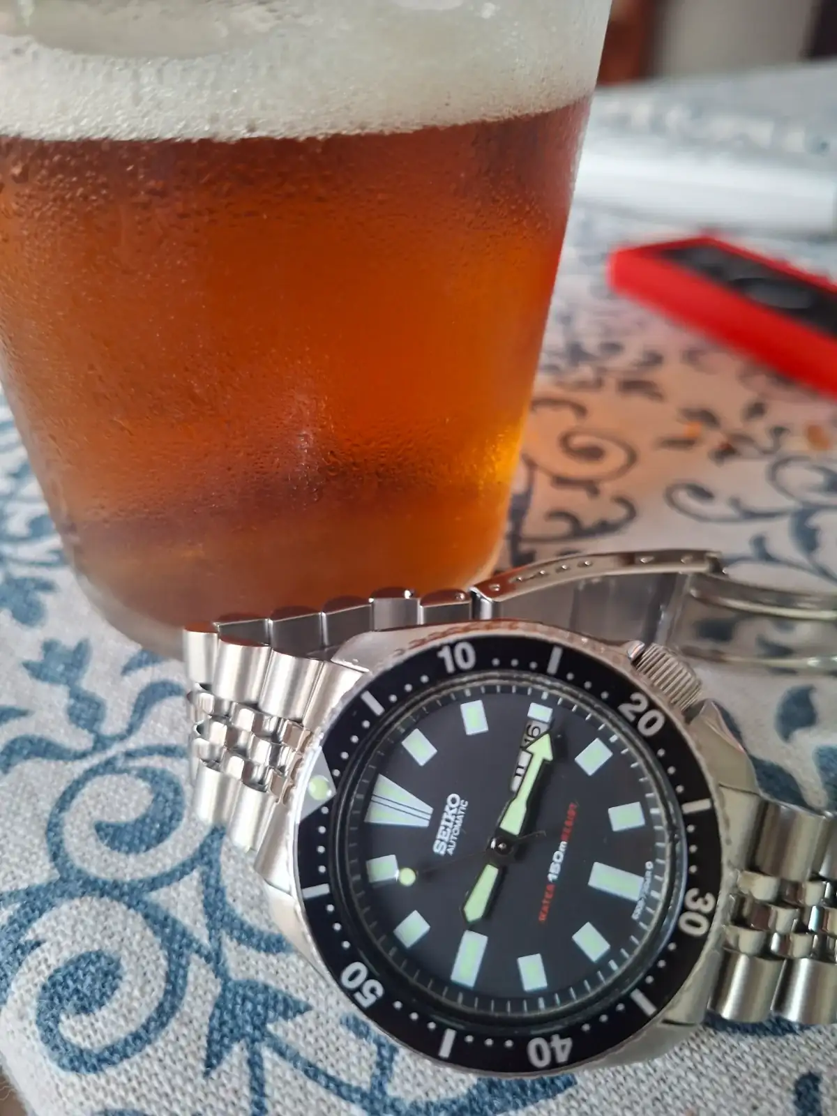

A ver que me decís. Le he puesto una correa metalica chinorris que traia en dotación.

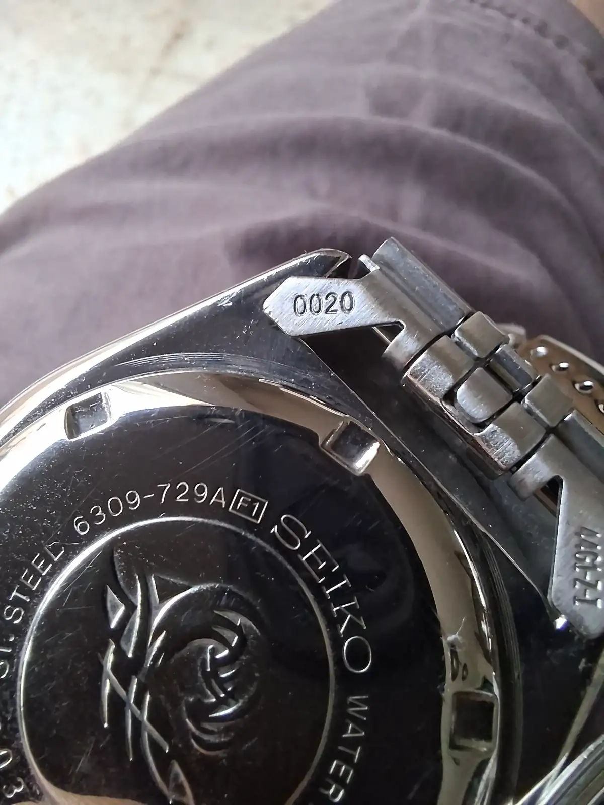

Hola. Desafortunadamente todo es fake. La tapa trasera quizás sea lo único OEM Seiko, pero pertence al Pepsi. El dial negro es un 6309-7290. Pero tienes dial fake, manos fake, etc.
Reacciones: GIACCOMO y Poopi

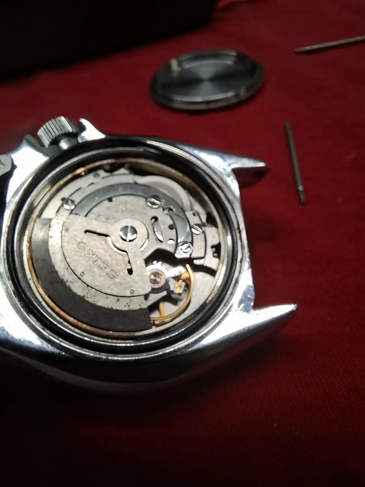

Tal como dice el compañero, lo único original es la tapa trasera y el mocimiento, y quizás la caja. Pero el resto es aftermarket, por no decir fake, claramente.
...por cierto...la correa si que es original Seiko...y al ftranken Seiko es precioso!
yo creo que la caja si. el anillo capitular, el bisel intenno, se le vé con solera.
Reacciones: Poopi
La correa parece un 44G1ZZ del SKX.
Solo espero que sí llegas a venderlo, ser 100% franco en decir las partes aftermarket/fake para un futuro comprardor.
