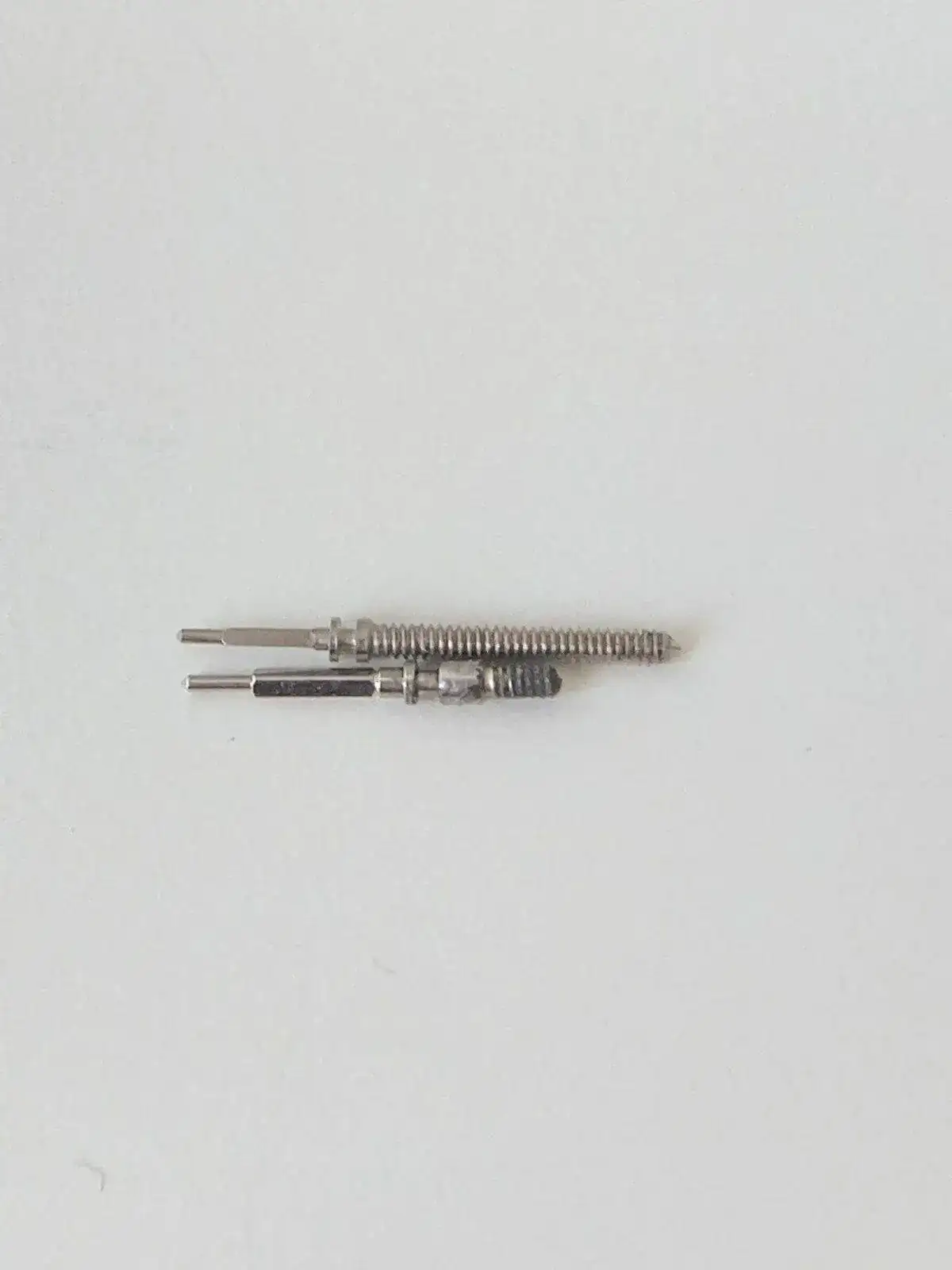

Pues de nuevo acudo a vosotros para pediros ayuda. Resulta que compre la tija que me ayudo a buscar el compañero @PedroA y he recibido una que creo que no tiene nada que ver con lo que pedí. Os muestro una foto que se puede comparar a la que he recibido (arriba) y la que necesito (abajo).
¿Es posible que para un mismo movimiento exista dos tipos de tija?

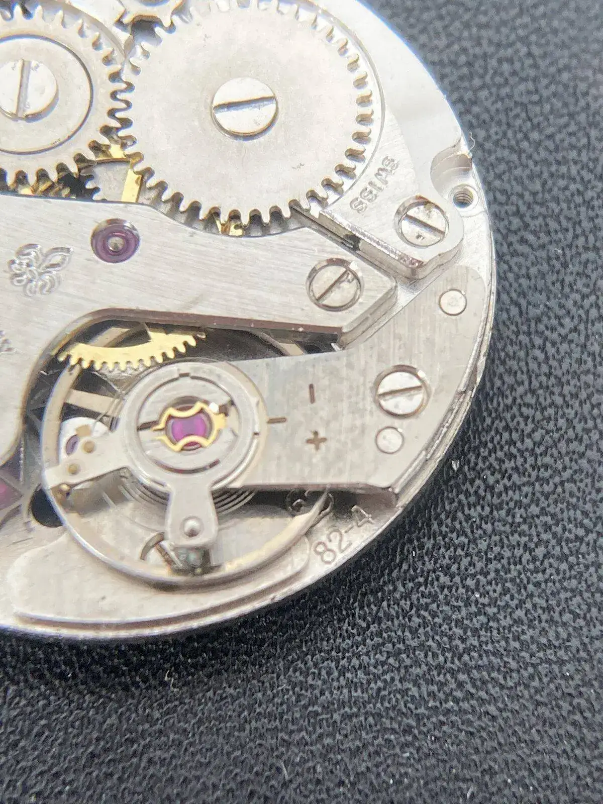

Este es el movimiento en cuestión

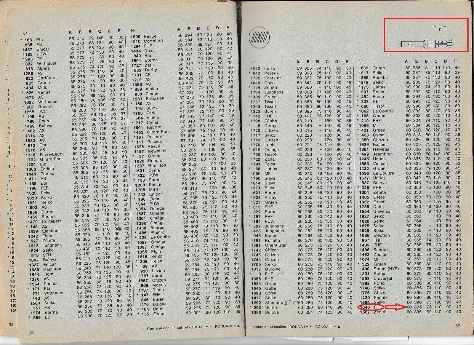

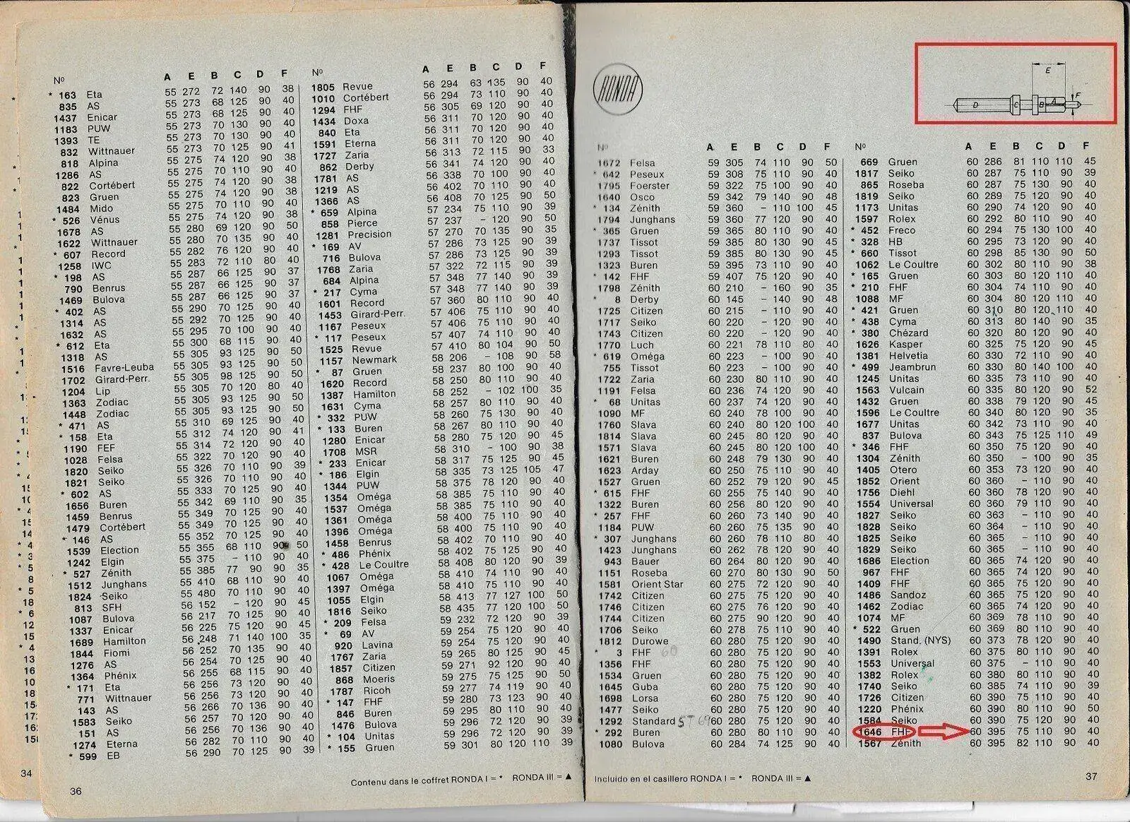

Contrasta las medidas, con la del libro de Tijas Ronda.
Reacciones: alejandrolopez
Muchas gracias @6aly esto me es muy esclarecedor y me ha sacado de toda duda. Según el documento que me aportas, las medidas de la tija que me han enviado son:
A=40
B=60
C=110
D=90
E= me es difícil medirlo con exactitud
F=40
Por lo que sin ninguna duda me han suministrado la tija equivocada.
Gracias de nuevo y si no consigo que me realice el cambio, buscaré con la referencia del catálogo Ronda.
Vaya. No, no es posible, además en la foto que te ha puesto Galy también dice que la de la 82 es la misma que la de la 82-4. O te han enviado una que no es o en el enunciado sobra el 82. Habla con el vendedor a ver que dice. Especificale que la que necesitas es para 82, según su enunciado y que la que te ha enviado es diferente a la que lleva el movimiento.

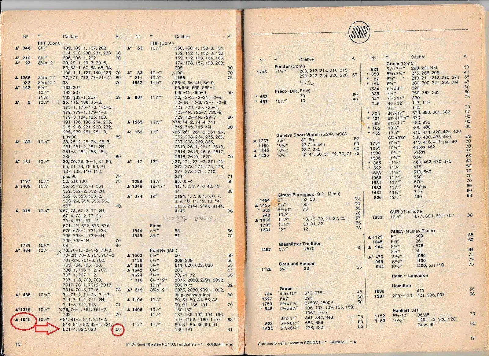

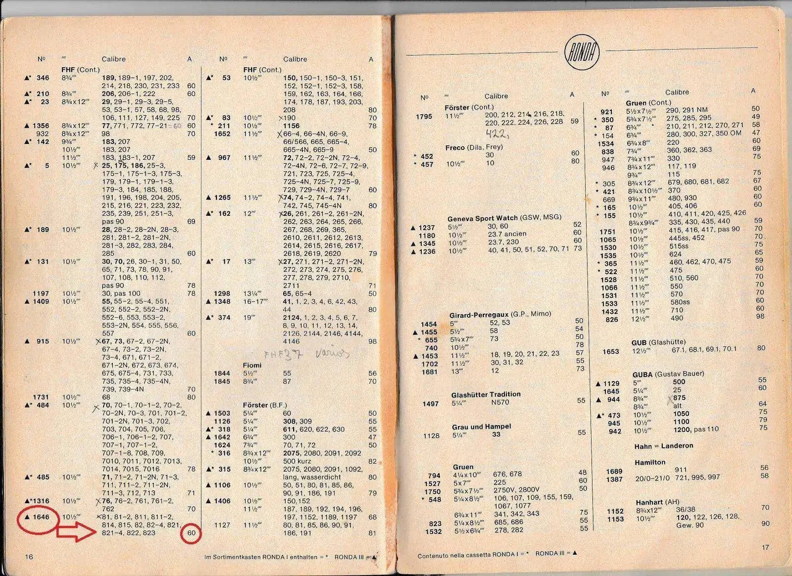

Pues ya tengo respuesta por parte del vendedor. Me dice que lo que me ha enviado es correcto que es la tija Roda 861 y me remite a esta página.
Según esa página dicho componente es válido para el movimiento FHF82 :hmm:
La información coincide con Ronda, por lo que dudo que hubiera la misma errata en ambos listados.
