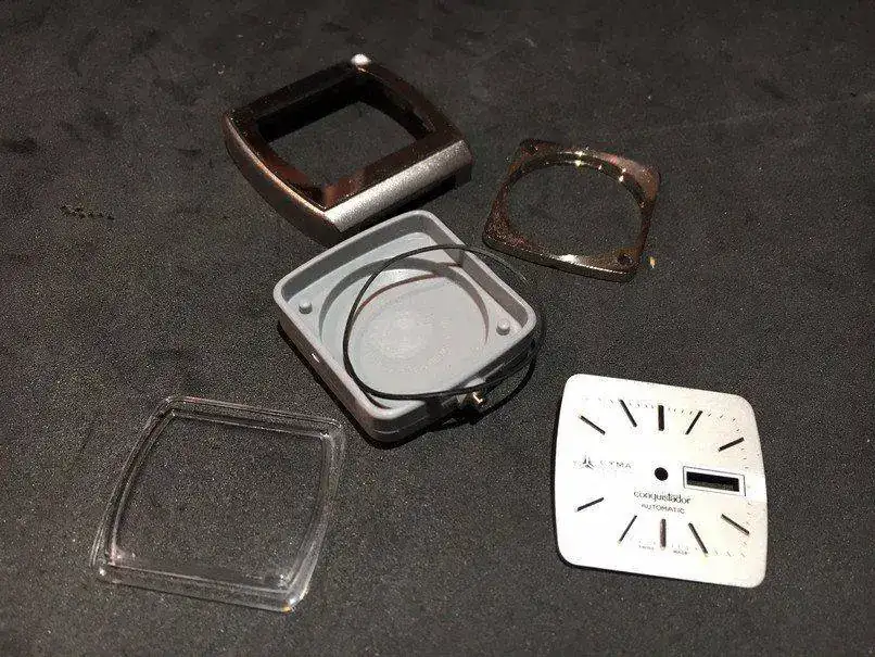

Tengo una caja de "CYMA/SYNCROM conquistador", cuadrada, con su dial, plexi, junta y bata en estado NOS. Tengo también una máquina ETA 2789 (la que montaban estas cajas) en el mismo estado, con su juego de agujas, y su tija original.
La caja es de tipo monoblock; la parte superior es acero, y la inferior, de fibra, en la que se aloja el movimiento con el dial y cristal y que se extrae como un todo.

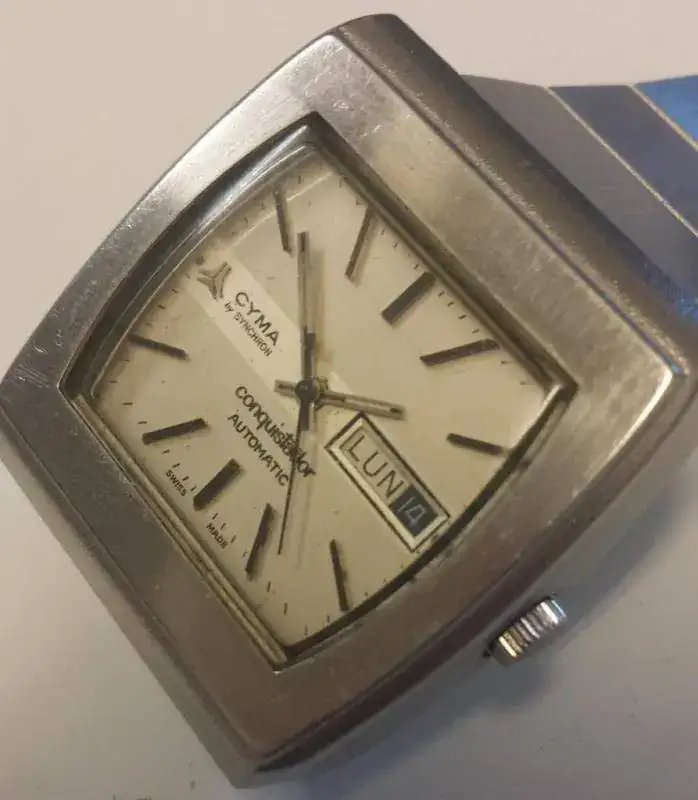

La casja es como esta. La foto no es mía, es de la red, pero es igual.

Generalmente te recomiendo que coloques tu propias fotos,
porque las de otro lado, son de otro lado.
En este tipo de consultas, basta que haya un punto y un numerito más
para que cambie toda la nomenclatura y el recambio sea otro.
Álvaro
Vale... no me eches la bronca... fue la primera que encontré. :whist::
Esta si es mi caja... se nota claramente que la foto es mia, por lo mala que es.

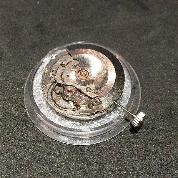

En cuanto a la máquina es una 2789 normal y corriente, con su tija con el cuadradillo "retorcido".
Ahora sin coñas, gracias por el enlace.
En realidad me interesaban ver el movimiento

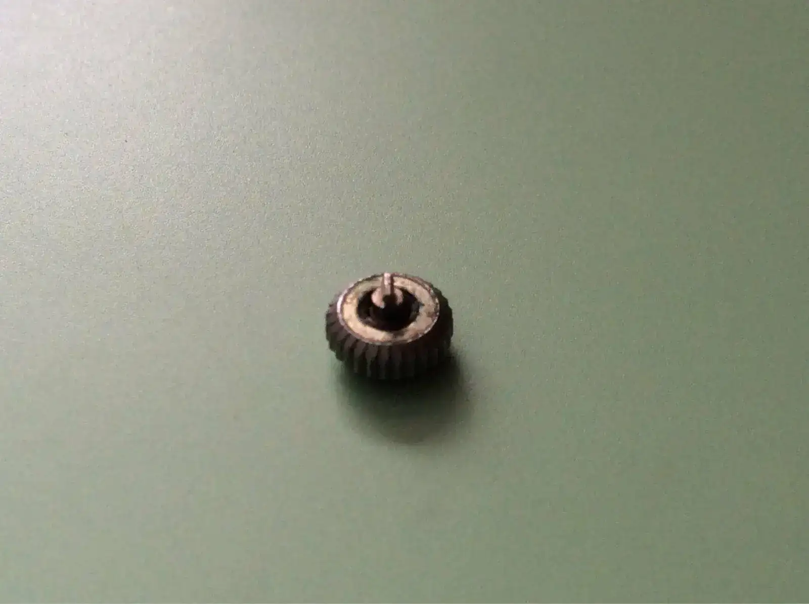

Hola Gado, hace poco compre un lote de viejas fornituras a Inglaterra y venían varias coronas con junta cardán macho, no sé si te pueden servir, en caso de que sí, solo tienes que decirme como y cuando nos vemos y es tuya.
Esta es la foto

Ya supponía que lo que querías ver era la máquina...;-) jejeje, precisamente por eso te puse las de la caja.
Esta es la máquina, una 2789 genérica, con la masa sin firmar. No es nueva (ni lo pretende), pero está en fantástica forma, con una marcha estable y bien ajustada.

Manuel, gracias por la oferta de esa corona. Ahora ya está slucionado, pero muchas gracias de todas formas.
De nada, hombre! Lo que siento es no haber llegado a tiempo!
