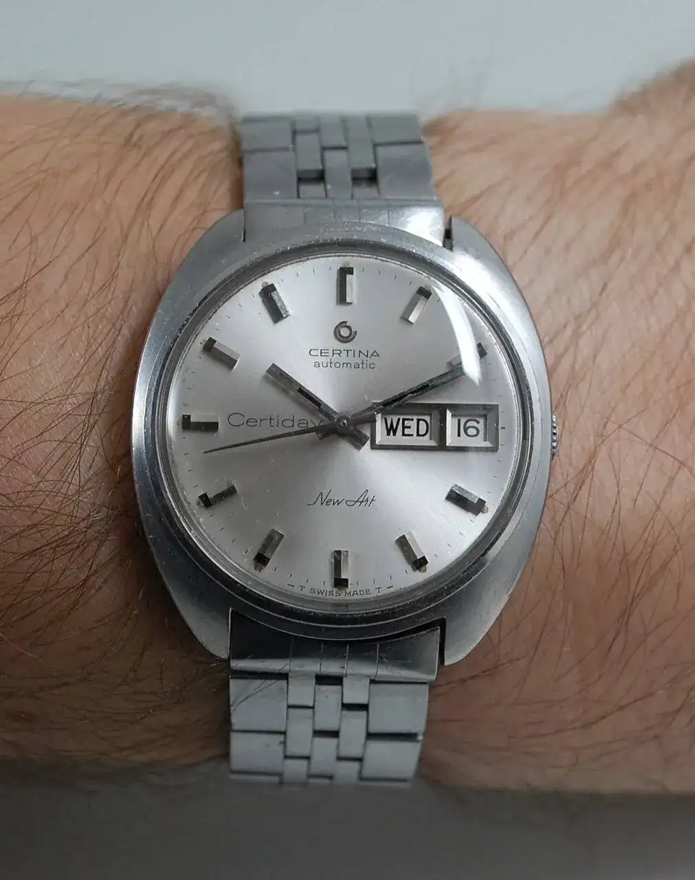

Al final me hice con un Certina Cetiday New Art con calibre 25-652 que era el movimiento que quería probar y destripar.
El caso es que como todos sabéis la caja de este reloj es monobloque, y la tija suele salir por presión porque va en dos partes. Pues el mío (es el que no lleva el fondo de la caja grabada) no salía ta tija ni a la de tres... No veía pestañita por debajo del dial, no salía a presión, busque por internet y solo salían las que son en dos partes. Al final desenrosqué la corona y el movimiento salió. En este modelo la corona no viene con el logo, no sé si es así o se cambió.
Pero me pregunto... sale así de fabrica? se la cambió la tija?
El modelo es este:
A ver si me hecháis un cable por si tengo que buscar repuestos.
Gracias.
Se le cambió la tija, y no se le puso la suya correspondiente, hace poco hice un certina New art (es la otra caja, la del avión) y es monoblock con tija partida doble y si, tiene serigrafiado el logo de Certina.
