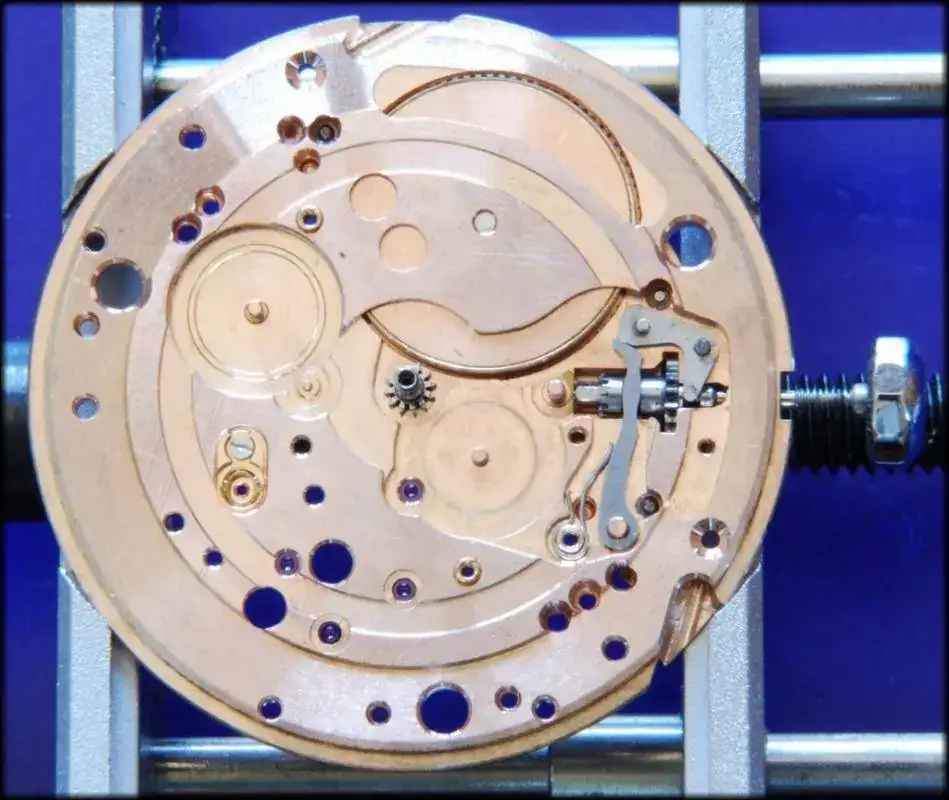

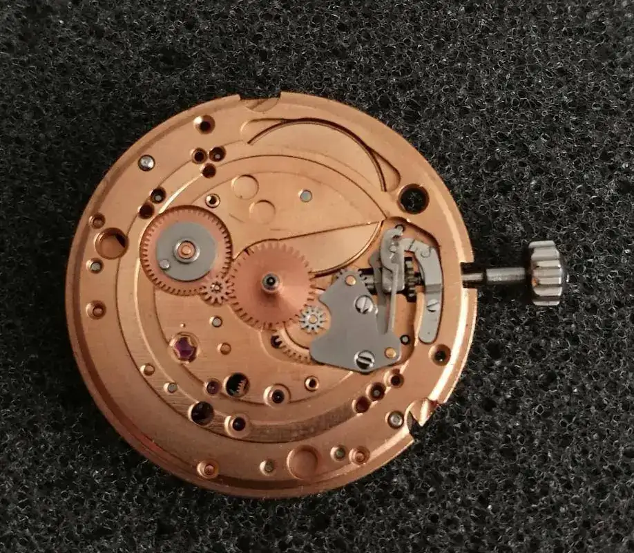

Hola compañeros, tengo un problema con un calibre 565 de Omega, la tija entra y se queda en su posición, pero si tiro no hace nada de cambiar la hora y si tiro un poco más para accionar el pase de fecha rápido se sale entera. Bien pues me he liado la manta a la cabeza y he quitado los dos tornillitos que sujetan el dial de las fechas y veo el mecanismo que acciona la tija (perdonar si mis términos no son correctos, estamos aprendiendo :)) :
Intentando comprender el funcionamiento veo que tiene tres posiciones, una en "reposo" que da cuerda, la posición central para cambiar hora y la tercera que es la del cambio de fecha. La foto de arriba está en cambio de fecha, y ahí es donde he visto el problema, cuando está en esta posición no se retiene la tija y se sale y si la vuelvo a meter no recupera la primera posición y se queda ahí.
He conseguido, si meto la tija un poco inclinada la punta hacia arriba (un mínimo) que recupere la primera posición y todo se pone otra vez correcto, puedo alternar entra la primera y el cambio de hora y funciona correctamente, si tiro un poco cambia de fecha, pero si tiro un poquito más ya la tija se sale y se queda en cambio de fecha y no hay manera de que vuelva a la primera posición si no meto inclinada la tija, en definitiva es como si no retuviese ta tija en la posición más extrema.

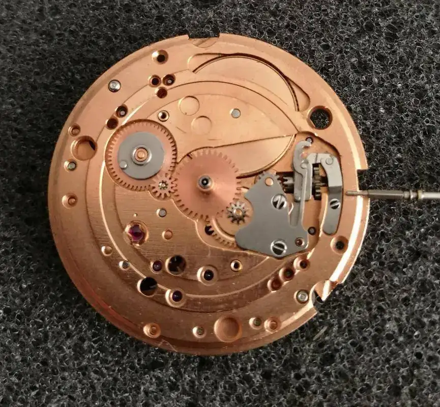

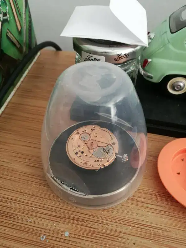

En esta foto está en la segunda posición:
No veo nada roto y nada fuera de sitio, no se si pensar que el problema es la propia tija. ¿Me podéis indicar, viendo las fotos, que es lo que retiene la tija en su sitio? Ahora tengo todo desmontadito, he cogido un tapa de biberon al pequeño para hacer de campana, jajaja soy un mal padre :laughing1:
En mecanismos viejos puede existir desgaste acusado en el tirete que es la pieza que mantiene la tija en su posición.
Por la parte inferior tiene un saliente mínimo que encaja en la ranura de la tija permitiendo el cambio entre posiciones y asegurándola en su sitio.
Si te atreves desmonta toda esa zona con la tija puesta para que no se te desmonten los piñones.

Gracias Joler, me puedes indicar en la foto exactamente cual es el tirete, lo haré como dices con tija puesta. La solución sería cambiar el tirete? o le podemos hacer algo para darle vida al saliente?

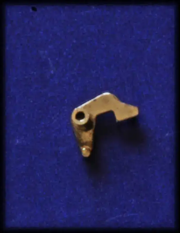

Me autorespondo, mirando otro foro extranjero he visto esto:
Entiendo que el tetón es el extremo de la pieza en L (que supongo que es el tirete), le podemos dar algo de juego? o hay que cambiarlo?
Tienes que sacarlo para ver como está y al hacerlo ten cuidado porque puede saltar el muelle de la báscula.
Si es de tornillo hay que aflojarlo por el lado contrario y si no empujando el tetón.
Como lo ves?
No parece que esté muy mal. Limpialo bien así como la zona donde se asienta y vuelve a montarlo apretando bien los tornillos pero sin pasarte porque se pueden descabezar.

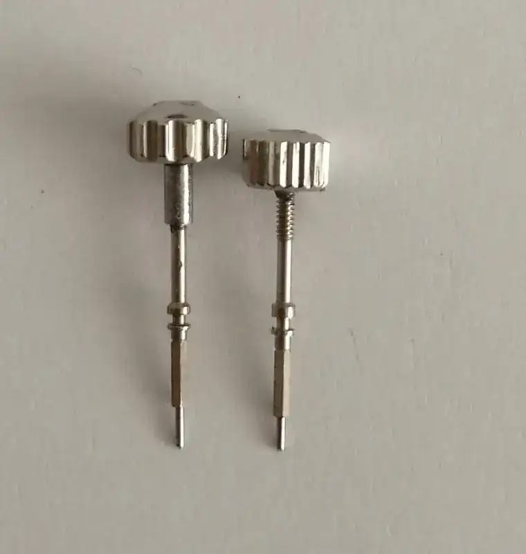

Buenas os coloco las dos tijas, a priori efectivamente parecen ligeramente diferentes, la de la derecha es la del Geneve que va bien, la izquierda la del otro calibre.
El tema es que he puesto la del Geneve en este calibre y sigue haciendo lo mismo, ya no sé si es que ha cogido holgura y ahora no va bien con ninguna y toca cambiar el tirete , que a ver donde saco uno...
Buen día Kherll; creo que hay diferencia. Veo un poco mas separado el cuello (o me parece) y además creo ver que el cuello no lo tiene en forma cónica como el que entra la tige a presión para que entre y salga del tiret con mayor facilidad al bajar el botón que envía el tiret para abajo??

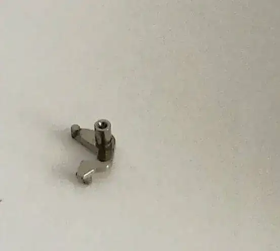

Buenos días compañeros, fui a pedir una tija nueva con la referencia original y al comparar vi que la tija que lleva el reloj es la original, asi que el Geneve es la que lleva la tija errónea. Así que pedí el tirete y me llegó ayer:

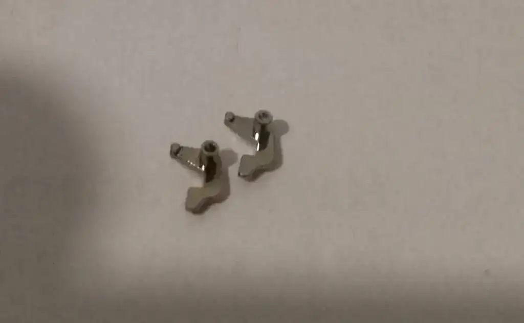

En la siguiente foto con el nuevo a la derecha:
Lo cambié ayer y... nada... se sigue saliendo la tija :-(( Sigo empeñado en la holgura vertical que tiene la tija, si la tija cae hacia abajo no engancha el tirete y se sale. No se como corregirlo :-(
