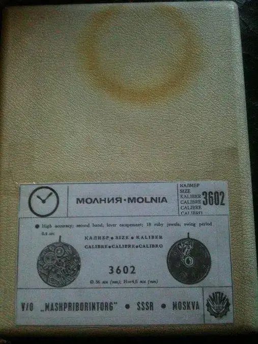

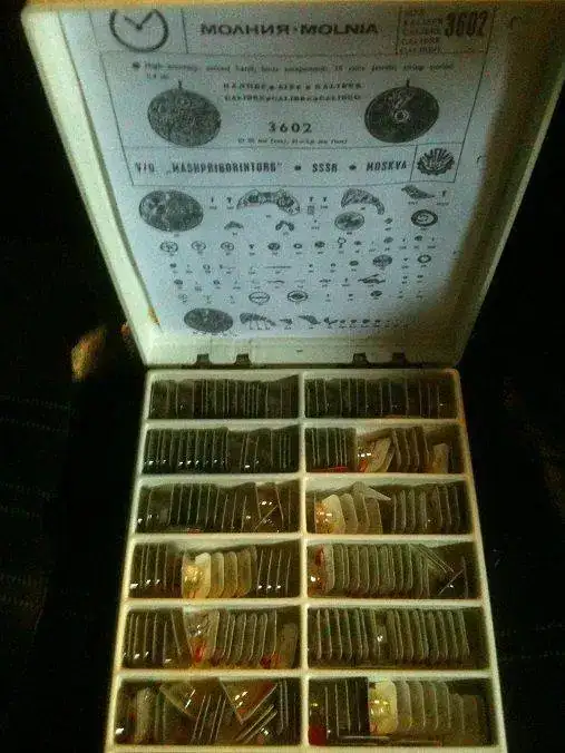

De paso, te dejo las imágenes de la caja que organicé
para las fornituras de este calibre, :)
y te reitero, cuando necesites algo, me avisás.
Alvaro
Vaya cajita más golosa! Está muy bien servida :clap:.
