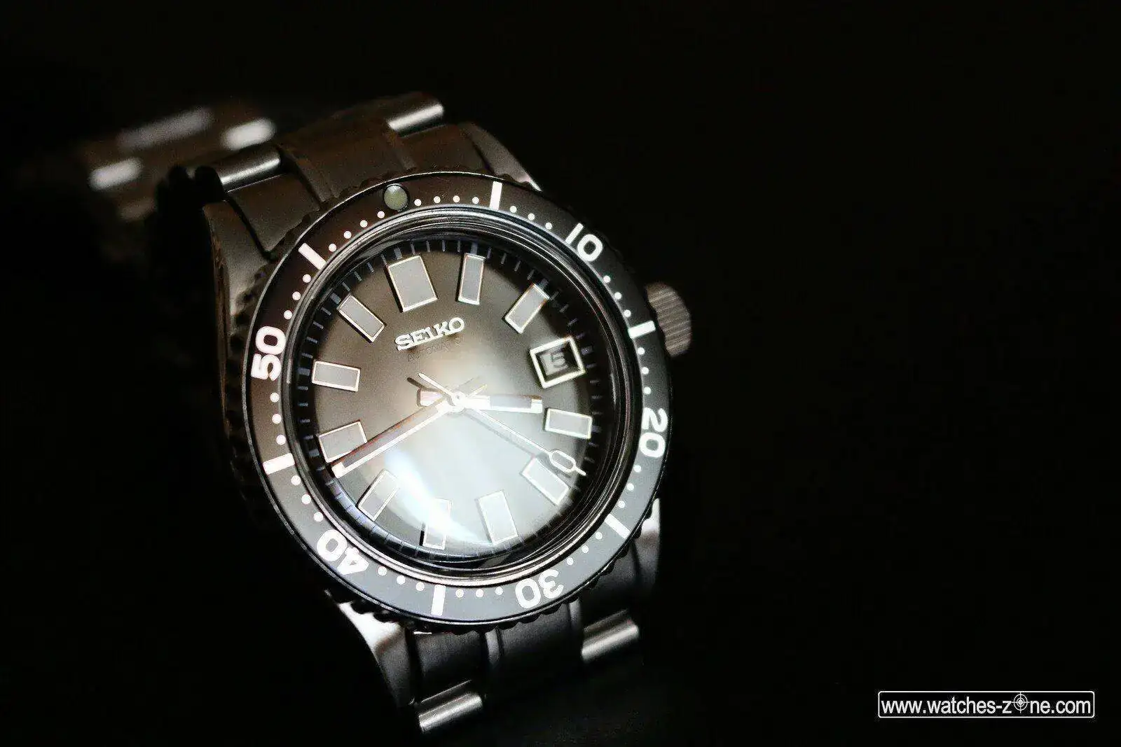

Les presento hoy el SEIKO 62MAS 7S26-0040 Edition, un "modding" artesanal fabricado totalmente a mano. O lo que es lo mismo, una de las modificaciones más inteligentes, equilibradas y bien elaboradas que he visto.

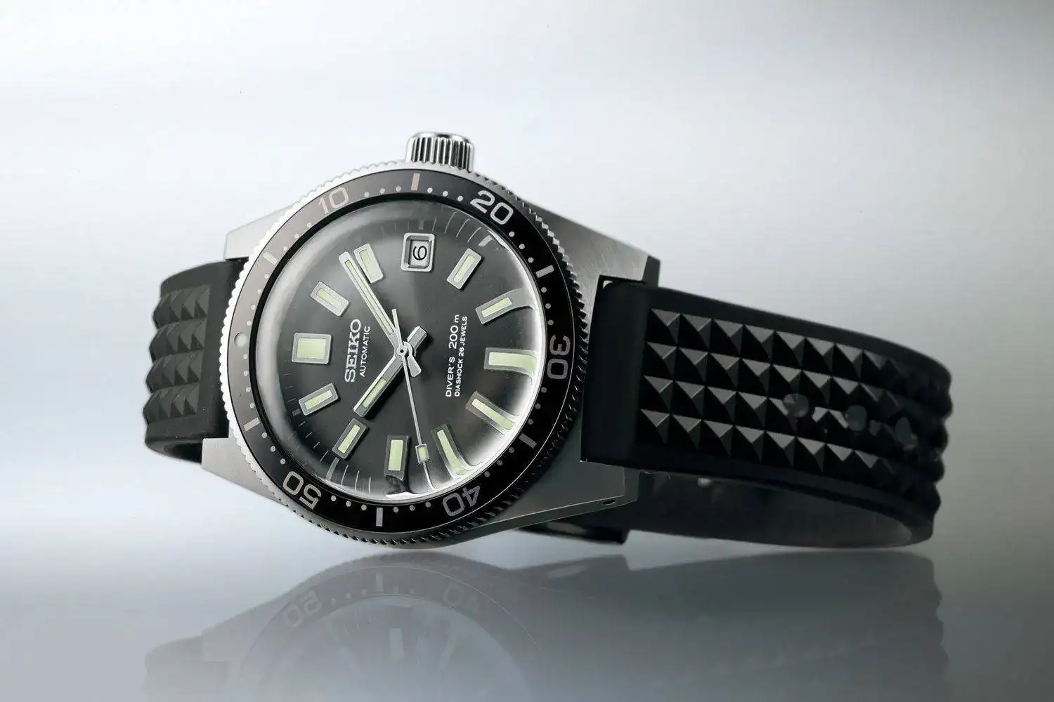

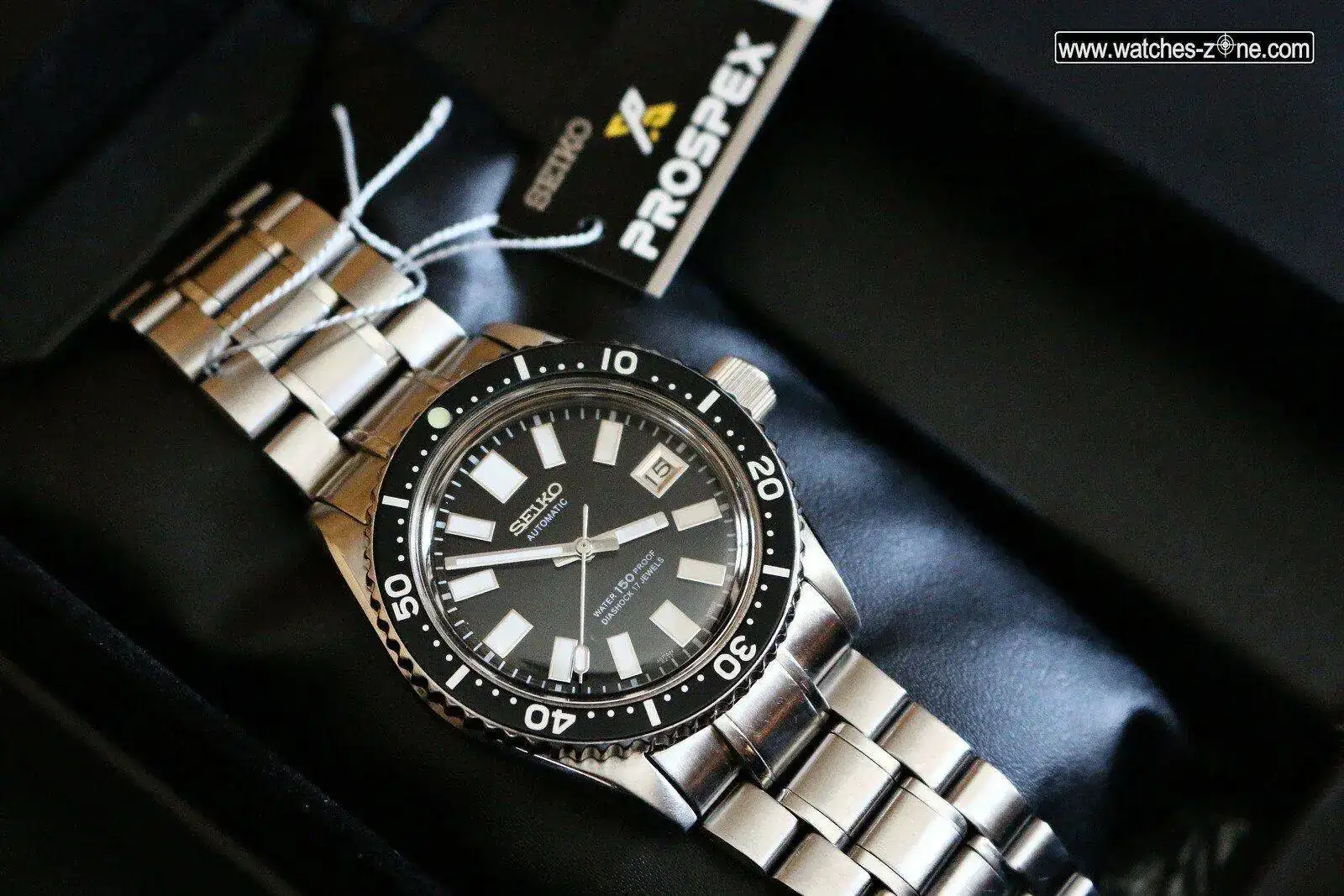

Como hemos comentado Seiko presentó en el BaselWorld 2017 la primera actualización fiel del modelo original de 1965, el 62MAS SLA017.
No me extenderé en describirlo, dado que un somero review de dicho modelo nuevo lo podéis encontrar transcrito aquí ... del original de Ariel Adams que publiqué en su día.

Partimos de la base de un Seiko 7S26-0040 SKX023 ó SK-1010SP, aunque también existen otros que usan como base un 7S26-0050 ambos fabricados en Japón y contemporáneos.
Se trata de un modelo aparecido a principios de los años 90 (en 1997 el 0050) bastante parecido al 62MAS pero con guardas en la corona.
Esfera negra, bisel negro o bicolor (Pepsi), minutera Broad Arrow, cristal mineral, máquina 7S26, corona roscada pequeña y tapa también roscada.
Una buena base para muchos "modding" posteriores con piezas "aftermarket" que han dado lugar a las más diversas "versiones", todas más o menos "resultonas" o interesantes que podemos encontrar por ahí.
Pero para mi gusto la más lograda es la que sirviéndose de la reedición de las agujas y esfera del modelo 62MAS se ha realizado con el resultado que presento.
El mérito de esta modificiación reside en la gran complejidad de la misma, siendo ese uno de los "valores añadidos" de esta pieza, puesto que se ha cortado, pulido, rebajado, adaptado, acomodado y buscado piezas tanto de la propia marca como de empresas proveedoras externas ... así que estamos ante una pequeña obra de arte horológica.
De esta manera se realiza una MUY PROFUNDA, curiosa, equilibrada, concienzuda e inteligente y elaborada modificación.

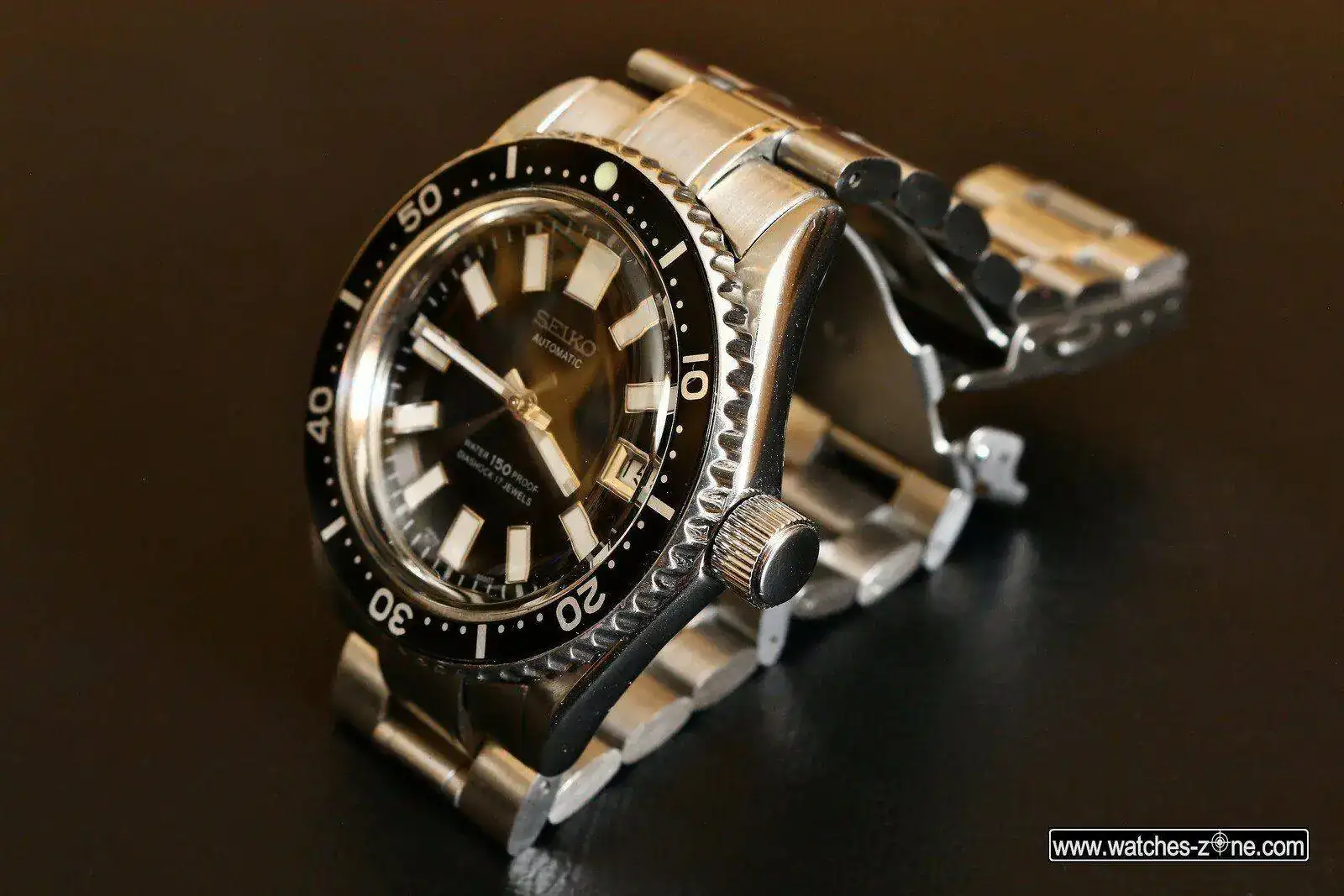

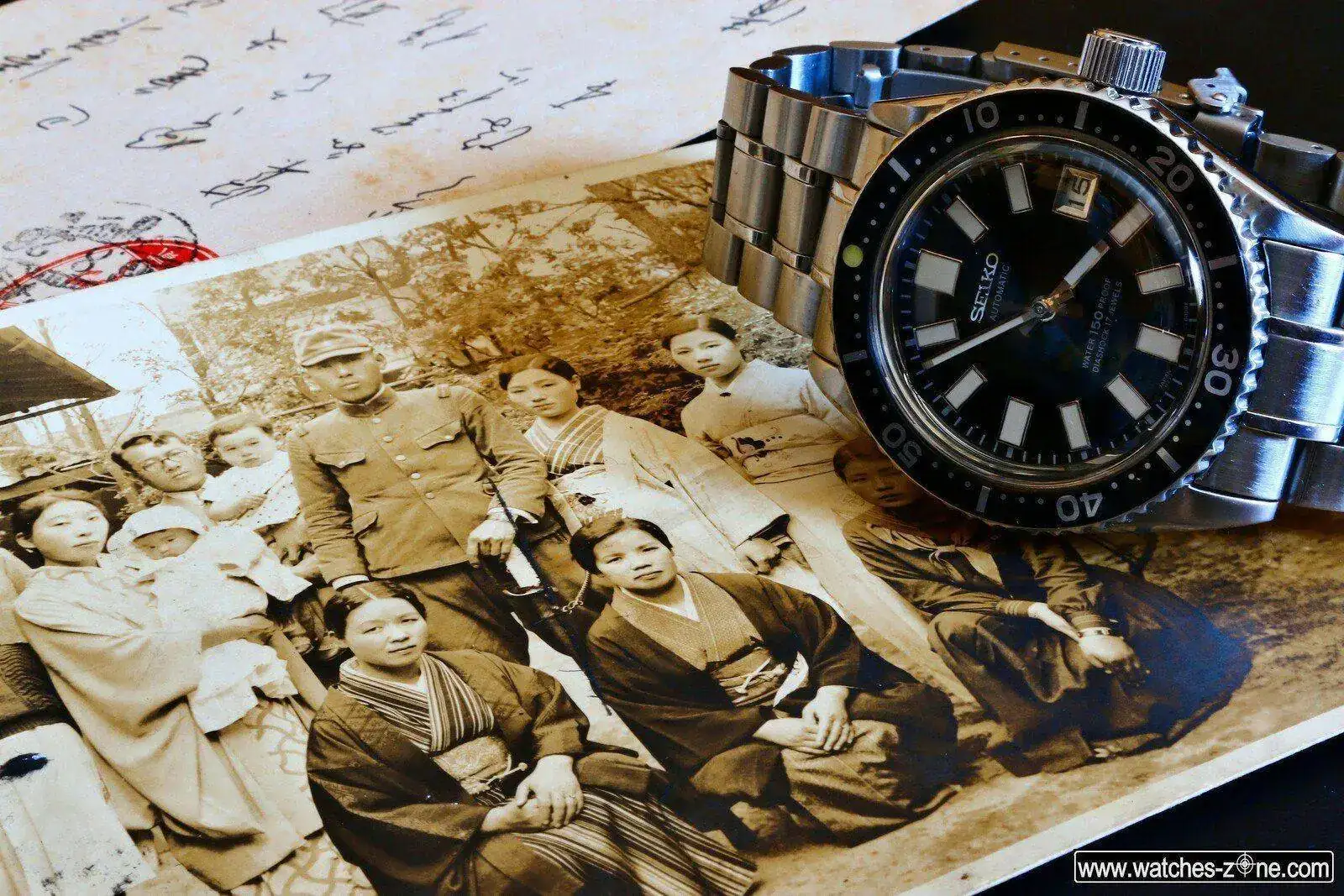

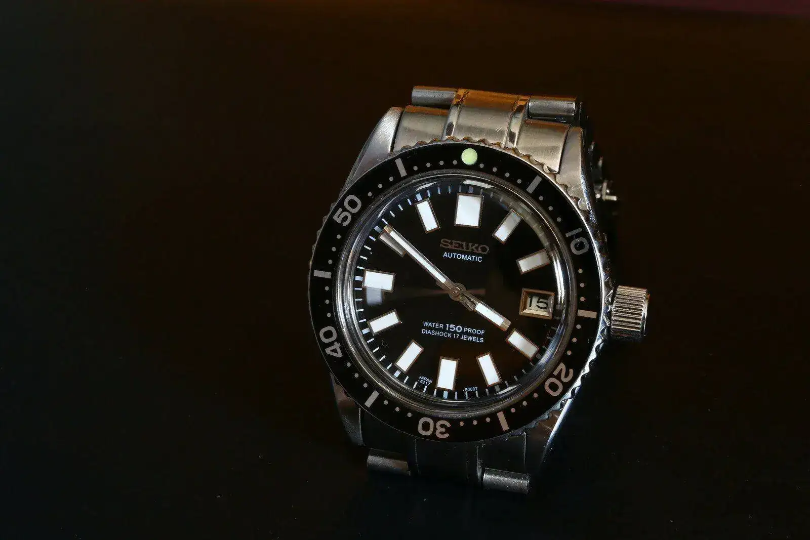

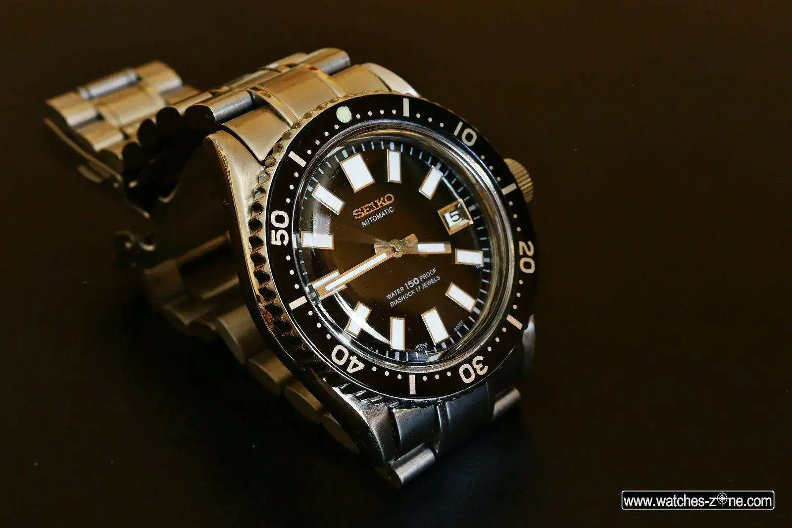

Les desvelo algunos detalles curiosos e interesantes de este Seiko 62MAS "MOD":
Movimiento : Seiko 7S36A (in house)
Esfera : Aftermarket 6217 Dial con insert SEIKO aplicado y no pintado.
Agujas: Aftermarket 6217 Hands set
Bisel: Se han eliminado los trinquetes originales para movimiento unidireccional para dejarlo bidireccional sin trinquetes, como el original.
Insert del bisel : Aftermarket Bezel insert

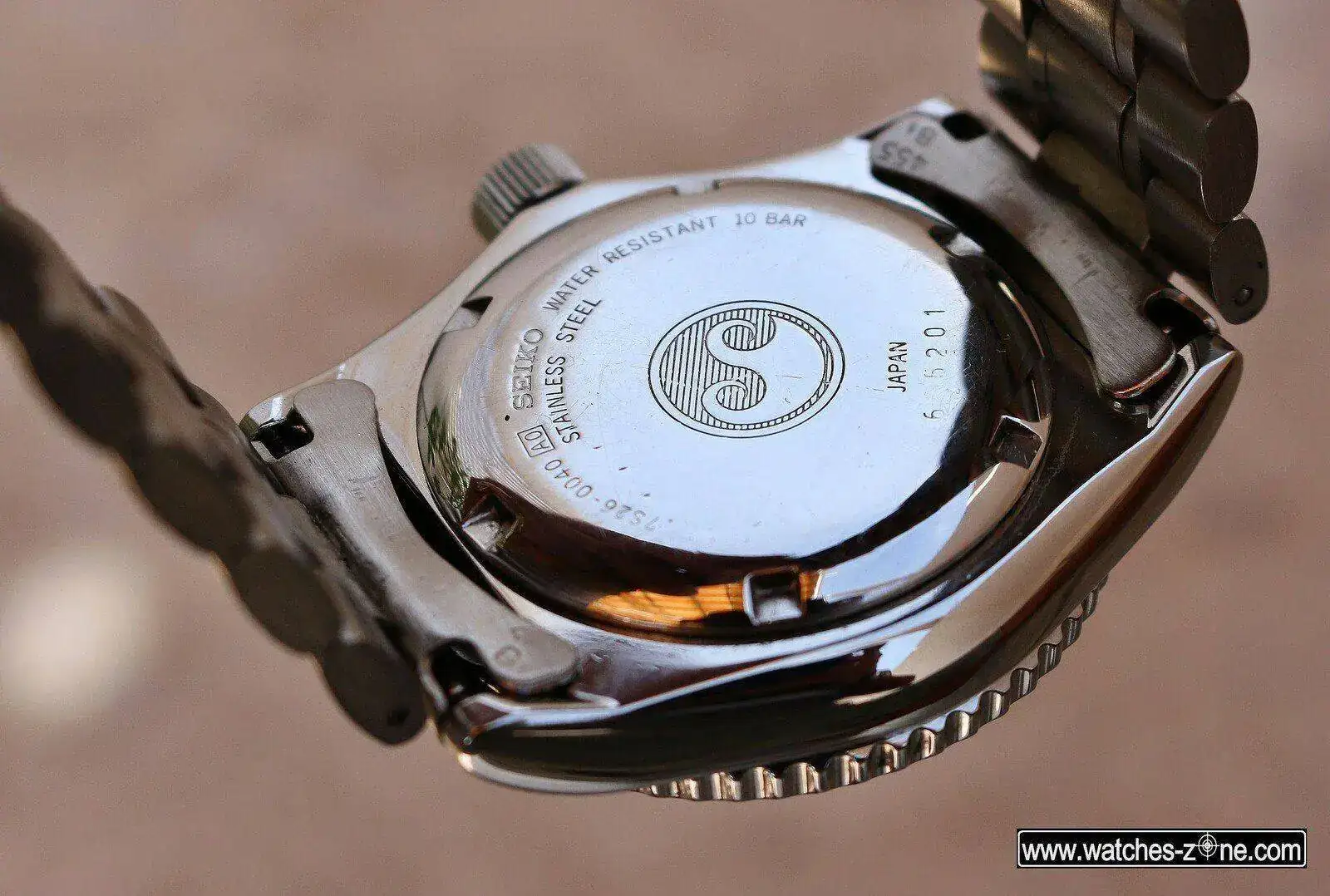

Corona: Seiko 7s26 - 0020 crown roscada con 4 vueltas. Si bien se puede equipar también con una corona original afermarket Seiko 62MAS no roscada pero con la marca en relieve Part Nº 65w01ns.
Caja: 7s26 - 0040 (Modelo SKX023 ó SK-1010SP) con terminación pulida y guardas de la corona removidas.
Cristal: Sustituido el acrílico plano original por un Plexiglass abombado "Domed"
Año de aparición del calibre: 1996
Sistema Antichoque Diashock
Sin parada de segundero y cambio rápido de fecha.
Oscilaciones: 21.600 alternancias a la hora. (3 Hz.)
Compostura completa del calibre, desmontado, revisado, limpiado y aceitado.
Tres agujas con fechador
Movimiento sin decorar con 23 gemas
Tipo de cuerda: Automático sin Remonte Manual y sin parada de segundero. Carga bidireccional (Magic Lever).
Antimagnético con resistencia magnética: 60 gauss
Caja de acero inox.
Reserva de marcha de 43 horas
Ajuste de fecha y día rápidos
Diámetro del calibre: 27.4 mm
Altura del calibre: 5.0 mm
Precisión: -10/+15 segundos por día aprox.
Sin decorado y sin ajustar.
Agujas e índices liminiscentes.
Resistente al agua 150 m.
Armis de acero macizo aftermarket
Alto: 46 mm
Ancho sin corona: 40 mm
Ancho con corona: 45 mm
Grosor: 14 mm
Distancia entre asas: 22 mm
Diámetro de la esfera: 30 mm
Peso con armis de acero macizo: 140,6 grs. (Con brazalete de eslabones macizos)

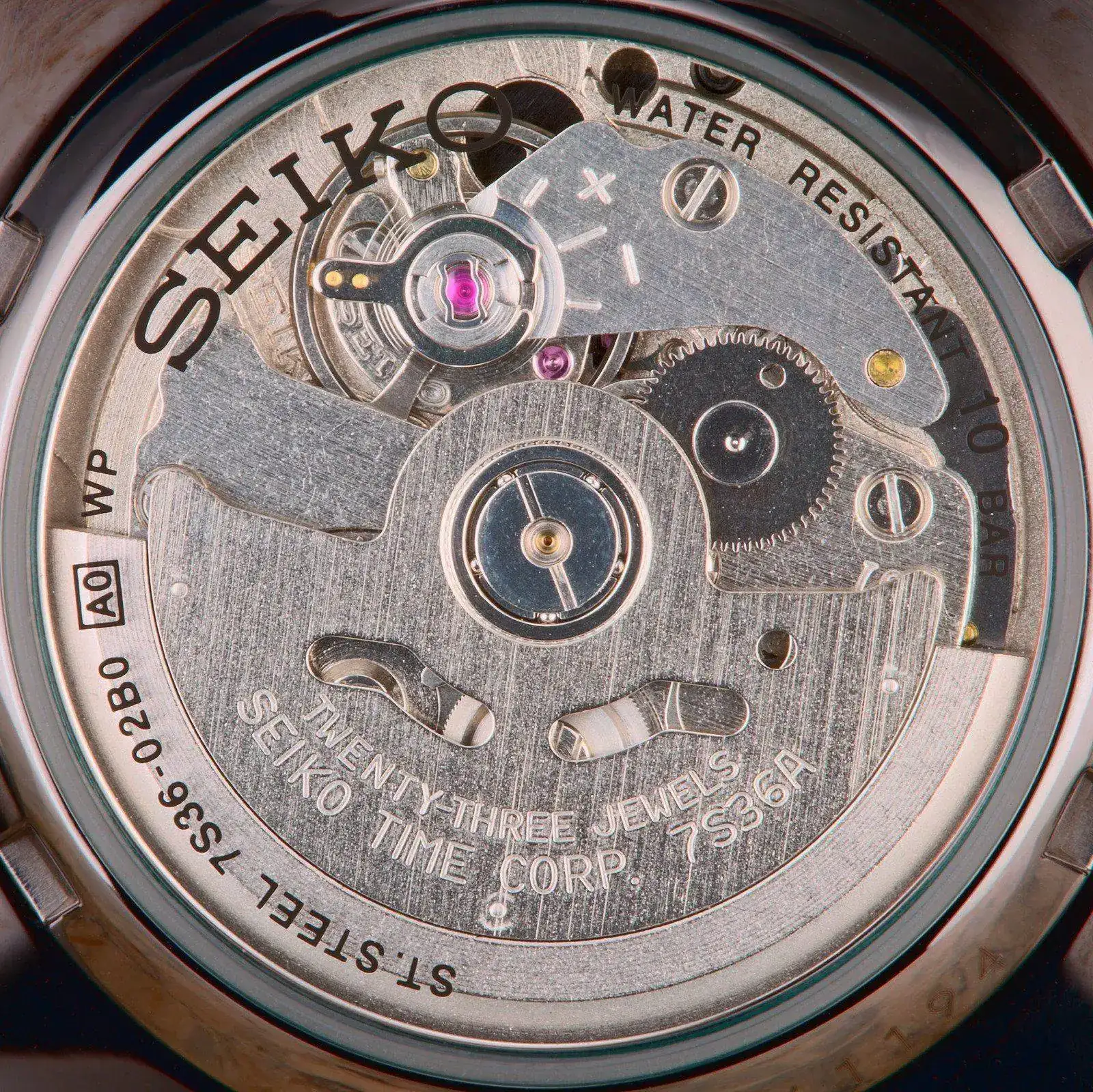

Aquí algunas referencias más del calibre Seiko 7S26 en Ranfft:
http://www.ranfft.de/cgi-bin/bidfun-db.cgi?10&ranfft&&2uswk&Seiko_7S36A
Con respecto al calibre que monta nuestra "Reedición del 62MAS" encontramos un movimiento ampliamente extendido, conocido, robusto y fiable de la marca, como es el 7S36A. Aquí dejo algunas notas:
7S26 / 7S36: (21 y 23 rubíes respectivamente) (21600 a/h) 7S26A introducido en 1995-96 y el 7S26B a finales de 2006. A finales de 2011 el 7S26C. (7S36A introducido en 1996) Son calibres automáticos básicos que aparecen a mediados de 1996 sin parada de segundero ni remonte manual con 42-43h de reserva de marcha. Son los calibres "de batalla" de Seiko desde entonces hasta el momento. La diferencia entre que sea A ó B reside en que la versión B el sistema de escape es más estable, por lo que es algo más preciso, aparte que salen de fábrica mejor ajustados. Antichoque Shock-absorber DIASHOCK para el eje de volante. Son movimientos de gama baja pero muy robustos. Resistencia magnética 60 gauss
Entre el 7S26 A y el 7S26 B existen leves diferecias, que hacen que el segundo sea un poco mejor y más estable calibre.
Hay cambios en el pivote y anclaje a la raqueta de la espiral, así como la regulación de la raqueta es más precisa.
Aquí el 7S26A:
Aquí el 7S26B:
Y aquí el 7S36A

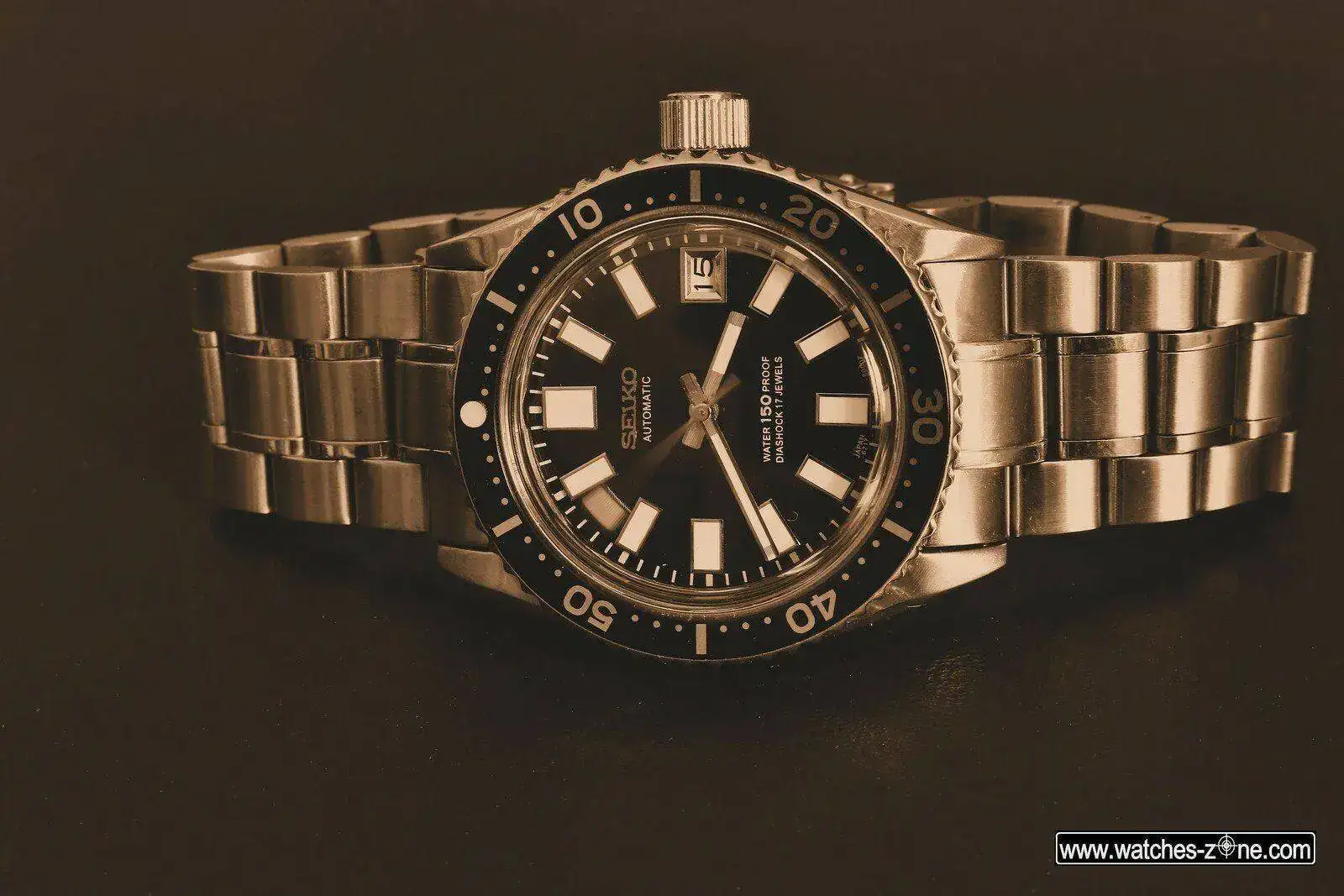

¿Que ventajas ofrece esta modificación?
La primera, obvia y más evidente es que puedes tener un modelo Seiko "inspirado" en el original 62MAS a un precio, más que competitivo.
Algún detalle, para mi gusto mejora incluso a la Edición Limitada de Seiko de 2017, y es ni más ni menos el insert aplicado de la marca en la esfera. El original de 1965 así lo equipaba, como era tradición en el momento, si bien, por alguna razón ABSURDA, Seiko ha decidido privar al nuevo y caro modelo de semejante detalle que le aportaba un "sabor clásico" al mismo.
Igualmente, el modelo original montaba un plexi, al igual que el modelo modificado que mostramos, mientras el de 2017 equipa un zafiro abombado. Sabemos de las bondades del mismo, pero también sabemos de las bondades de los plexis, y en este caso, nuestro "Mod" "honra" fielmente al modelo original.
La siguiente es que "todo queda en casa" dado que todas las piezas son originales o aftermarket fabricadas expresamente para Seiko, si bien la mayor parte de ellas proceden de la Factoría Seiko, por lo que la pieza sigue teniendo o conservando "intacto" el estilo de la marca y por supuesto, "latiendo" en su interior un "corazón" Seiko con mucha historia.
Una razón, quizá algo subjetiva, es que "nos subimos al carro" de la corona roscada. Si bien, recordemos que el original de 1965, no la equipaba aún. Por otra parte el logo de la tapa, dos olas grabadas "a la antigua usanza", parece que resulta algo más interesante que el "anodino" delfín grabado a láser del modelo nuevo.
En la esfera aparecen ni más ni menos que las leyendas fieles al modelo original, como es el famoso "WATER 150 PROOF" y nos dejamos del actual y en mi opinión fuera de lugar "Diver´s 200m"
Como "error" cabe destacar que si bien en la esfera aparece la leyenda "17 jewels" fiel al modelo original, pero que en realidad nuestro "Mod" equipa 21 gemas.
La fidelidad al original por tanto está más que probada y ello nos lleva a preguntarnos ...

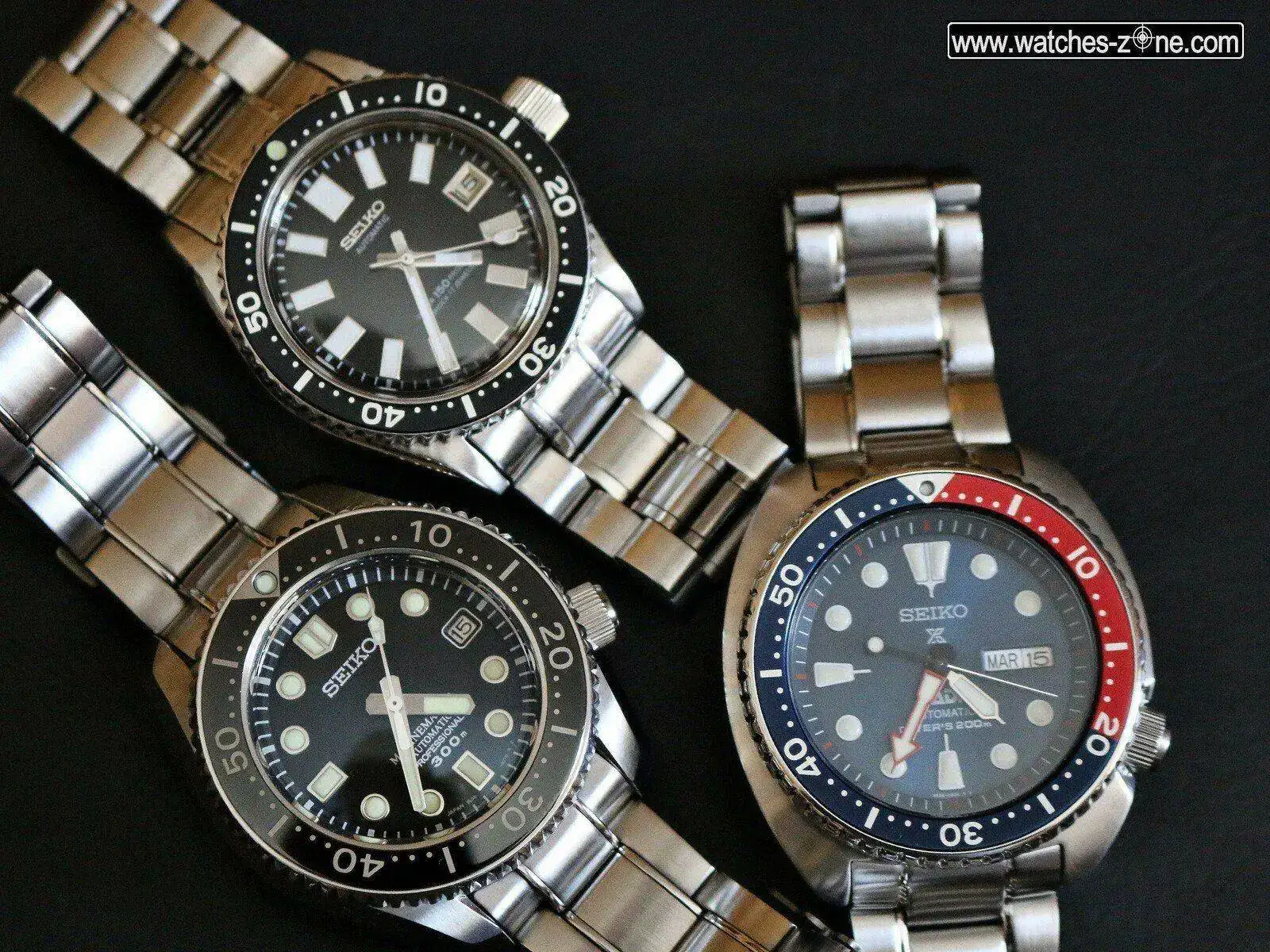

¿Por qué, por qué y por qué? ... 4000 € por la reedición del Seiko 62MAS...
Claro, la respuesta no se antoja complicada, efectos sobre la oferta y la demanda, generar "intangibles" y búsqueda de un producto de lujo y exclusivo ... son algunas de las razones que están detrás de semejante política de la marca, pero son esas mismas algunas de las razones por las que más de un usuario encontramos "fuera de lugar" el "nuevo camino que está tomando" la marca nipona.
Al desorbitar los precios y bajar la tirada, automáticamente se convierte en un elemento especulativo y de deseo ... y creo que por un lado quizá, y solo quizá gane la marca, pero lo que está claro es que "pierde" la pieza, dado que los usuarios, tanto por precio como por lo limitado de las unidades pueden sentirse, incluso siendo poco conscientes de ello, a usarlos con cuidado extremo y "entre algodones" ... y eso no es bueno para un reloj ... dado que se corre el riesgo de perder el fin último para el cual está construida el 62MAS SLA017, es decir, como reloj de buceo.
Dado que a ciertos precios, por calibre, incluso por estética, existe una oferta muy interesante en otras marcas.
¿Defiendo la compra de uno con respecto a otro?
No, en absoluto, ojalá pudieramos disponer de todo el dinero para poder adquirir semejante maravilla que ha editado Seiko con el nuevo 62MAS, si bien creo que como ya se dedujo y expuso aquí:
https://relojes-especiales.com/threads/la-pregunta-del-millón-marinemaster-vs-62-mas.442461/
El precio al que la marca oferta la nueva reedición, muchos lo consideramos desorbitado e injustificado, siendo ésta la principal y más importante razón a mi modo de ver, por la que muchos busquemos "alternativas" ... y como he intentado demostrar, con tan buenos y contundentes argumentos y buen hacer como los que aporta la edición 62MAS "Mod" actual que les he mostrado ...
En cualquier caso existen opciones y opiniones para todos los gustos ... juzguen ustedes mismos ...

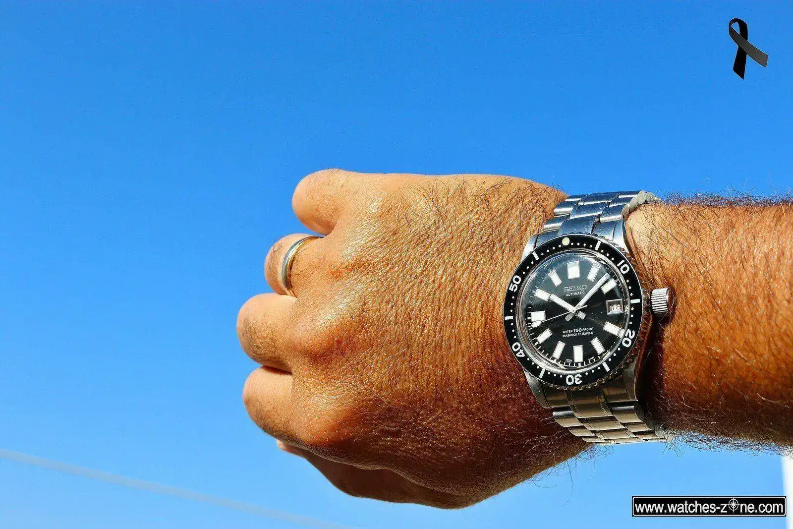

Dejo un wristshot en 17,5 de muñeca ...

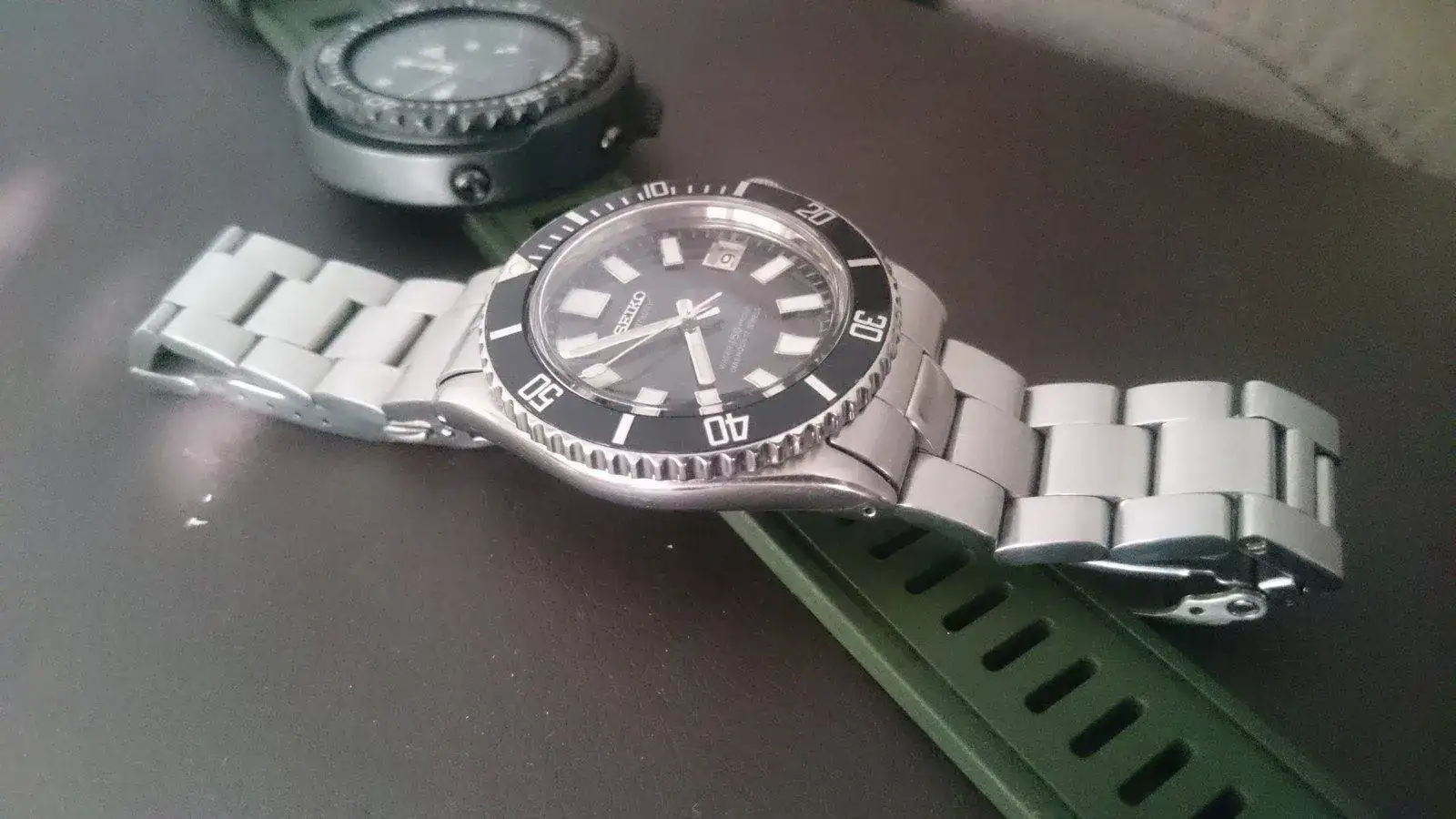

My bien post Oscar, una cosilla, el modelo para el mod es el SKX031.
Aquí dejo el mío al que sólo le falta volver a ponerle el insert adecuado.
Estupendo otro que se ha subido al "club del 62MAS Reduced" :clap:
Buena compra ... :clap:
En cuanto al modelo, a lo que se ve resulta que el SKX031 es similar al SKX023 que cito, seguramente el cambio de nomenclatura al ser posterior y ya con 7S26C ... y seguro que con brazalete macizo, porque por lo que sé el SKX23 lo llevaba de chapitas ... es decir, con ciertas mejoras y más nuevo y menos "currado" al tener menos tiempo.
Muy bueno, me encanta ... el insert tiene facil solución, je,je ... lleva las guardas de la corona que no se aprecia? ...
Está bien, me parece una muy buena compra y un reloj espectacular por un precio muy pero que muy bueno !!!! :clap:
