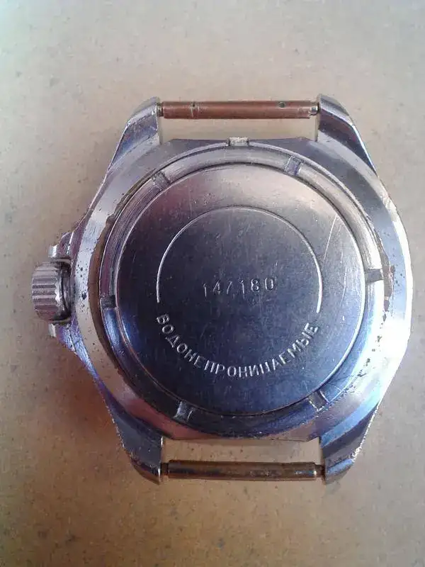

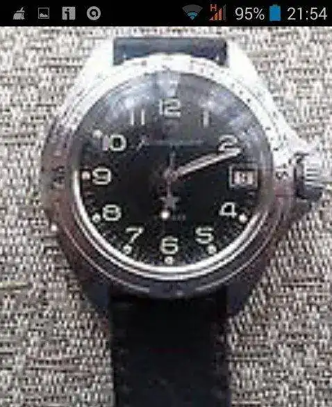

Tenía la intención de usarlo como donante de piezas porque las fotos del vendedor daban a entender que su estado estético no era el mejor aunque el reloj funciona de lujo. Un ejemplo de fotos del anuncio

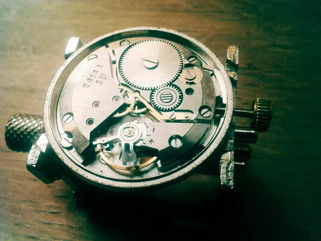

Lo primero: abrirlo. Mucha roña bajo la tapa y el bisel, al que le faltaba la mayor parte de la pintura.

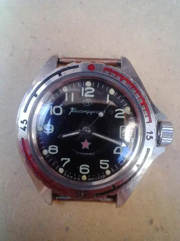

Limpieza de caja, pulido de plexi y pintado de bisel.
Después quité las agujas que estaban colocadas de aquella manera...cambio de fecha a las 20: 15 o por ahí.

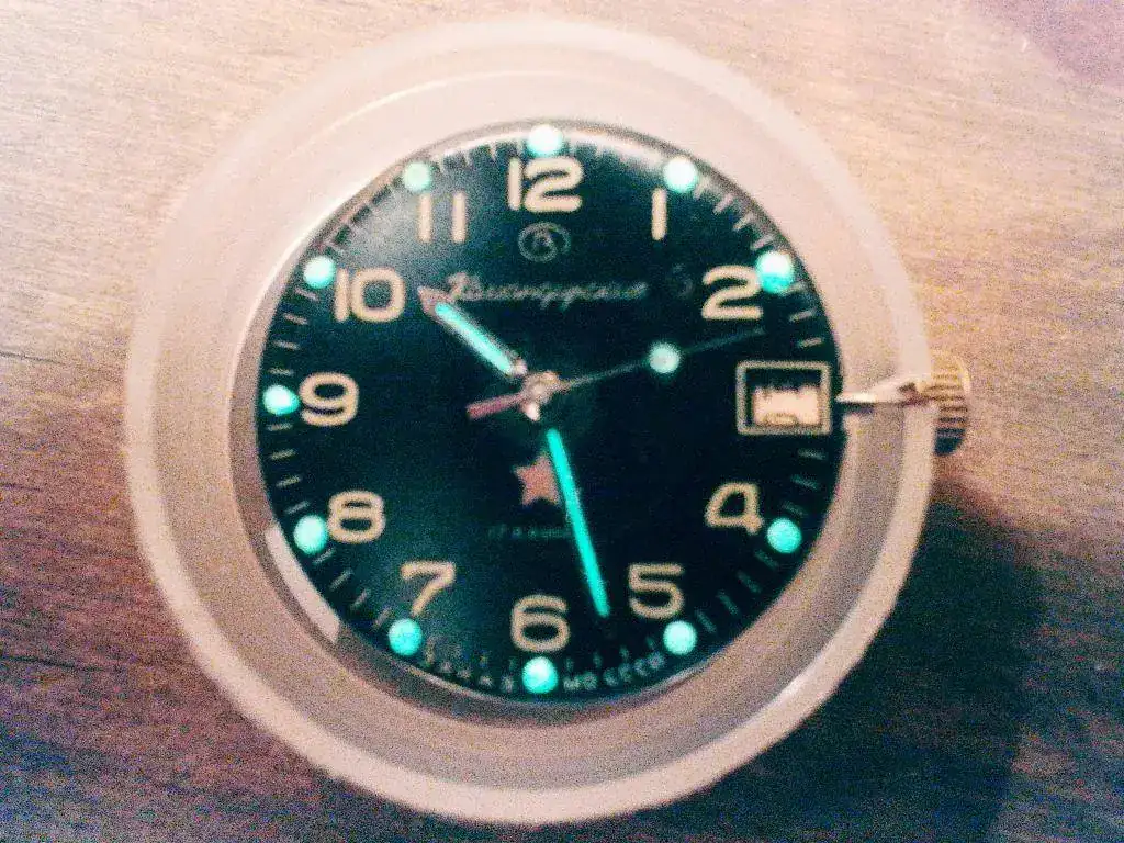

Eliminé el lumen de las agujas y los índices y relumeo al canto con muchos nervios por miedo a meter la pata. Es el segundo con el que me atrevo[emoji28] .

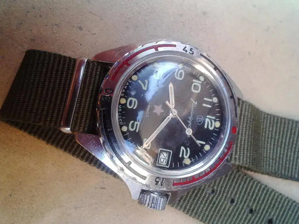

Vuelto a montar todo y a dormir el sueño de los justos mientras llegaba la corona en patinete y por fin...
De momento comparte pantalones con su hermano desert shield a la espera de que lleguen los suyos

Ya lo tienes Camarada! Te iba a decir si querías una de las coronas que me llegará en un mes más o menos pero veo que ya la tienes. Me alegro que ya esté en marcha el pequeño cmarada. Y el lumen te ha quedado DE VICIO. Cuál usaste? porque ese tono azulado le queda genial y tengo varios "rusitos" en estado comatoso a los que quiero devolverles la vida. Al hacer la mezcla lo hiciste más denso para que dejara el punto perfectamente redondo?
Te felicito por el resultado, es espectacular. Gracias por compartirlo
Hola de nuevo, RFolia. Me alegra poder saludarte otra vez.
Será cosa de que las fotos están hechas con el móvil pero el color real del lumen es blanco "en reposo" y verde, igual que el original aunque algo más potente, cuando está "activado".
He usado uno de la marca Anchor comprado en eBay.
Como el aglutinante se secó uso laca de uñas transparente mate y para hacerla un poco más líquida y manejable la rebajo con un poco de acetona.
Personalmente prefiero que la mezcla esté tirando a líquida porque me resulta más fácil y rápido para depositar cada gotita en su sitio y rectificar con pequeñas cantidades si es necesario.
