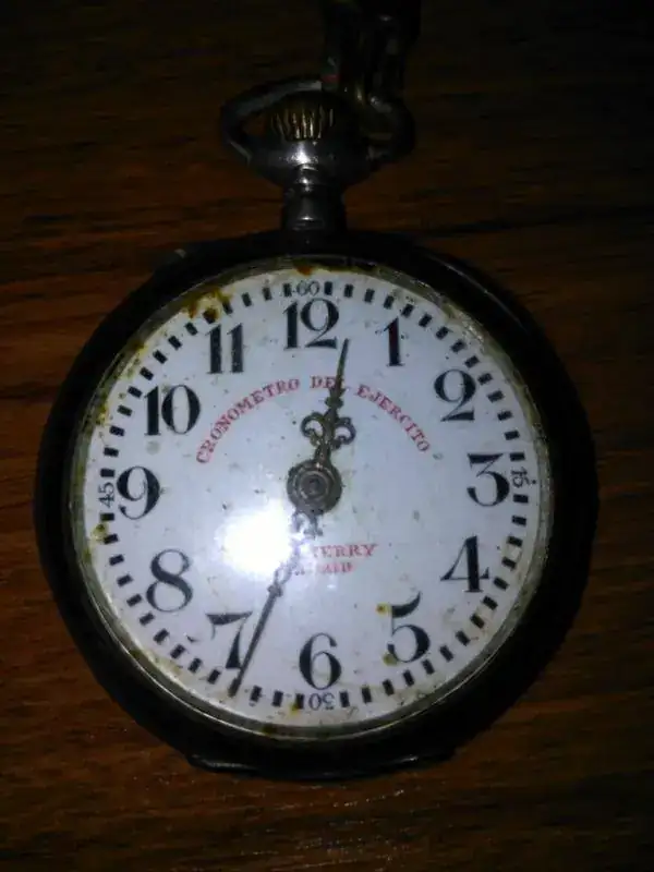

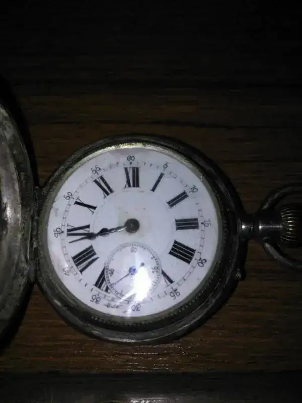

Tengo en un cajón de casa, 2 relojes de bolsillo que eran de mi abuelo. Me gustaría saber un poco más de ellos, os detallo:

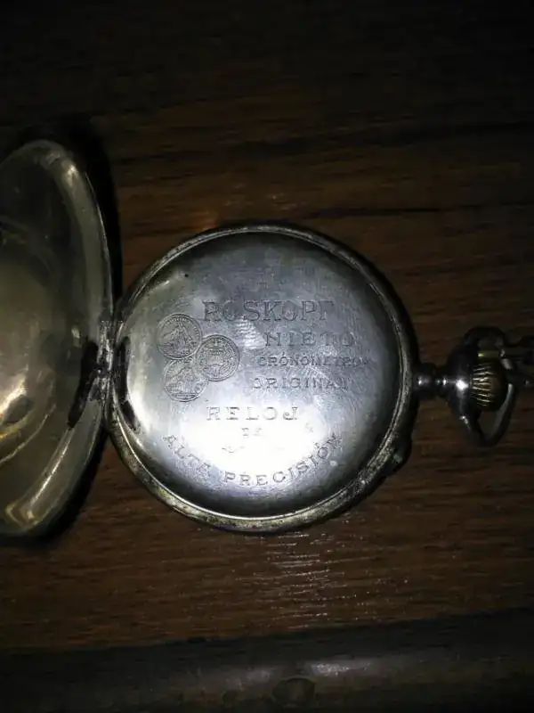

-El primero es sin tapa, dentro de la esfera pone: "Cronometro del ejercito" y debajo "L.Thierry - Madrid" en la parte trasera si le abres la tapa pone: "ROSKOPF NIETO, cronometro original - Reloj de Alta precisión"

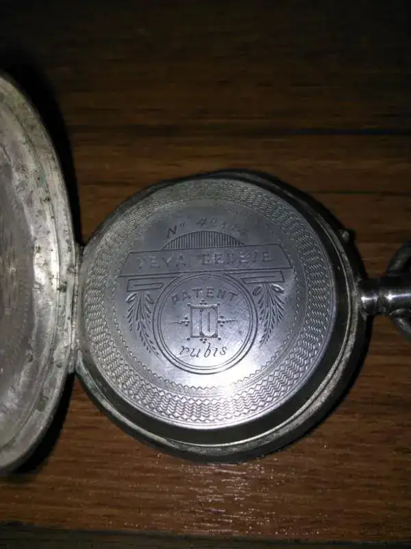

-El segundo lleva tapa delante y detrás (creo que toda la caja es de plata), en la parte delantera no lleva ninguna inscripción, tiene una esfera pequeña de segundero. En la parte trasera pone: "VEYA GENEVE" "Patent 10 rubis" y un "Nº 42804"
Os adjunto algunas fotos de los dos, el primero no hay manera de que funcione, el segundo nada más darle cuerda se pone en marcha.

Tal y como comenta el compañero, sería interesante ver las maquinarias.
El primero es un reloj con caja de plata de doble tapa, suizo a todas luces. Sera de finales del S.XIX o principios del XX. La maquinaria seguramente sera de puentes con 10 rubis.
El segundo es un Roskopf (el reloj del proletariado). Del primer cuarto del S.XX. Eran relojes de mas sencilla fabricación y baratos para poder llegar a gente con menos recursos.

Yo solo te voy a aportar algo del Roskopf, el reloj del proletariado. Un reloj que en us timepo marcó varios hitos ya qeu se dieeño com muy pocas partes móviles , haciéndolo mas sencillo y por lo tanto barato, al alcance del trabajador "proletario".
https://#########################################/2014/01/11/roskopf-proletario/
Ahora bien, me ha extrañado lo de Roskopff NIETO y que venga el texto "cronometro alta precisión" en castellano.
Lo de Nieto , al parecer según la WIKI, parece que si hubo una marca Roskopf Nieto. No obstante siendo los fabricantes suizos, me sigue extrañando lo del texto en castellano.
También puede ser que la maquinaria estuviese basada en la Roskopf, pero la caja , etc... fuera hecha por algún relojero español. O que fuese un encargo especial del ejercito.
No obstante esta última parrafada, acerca de Nieto y el texto en castellano, no lo tomes a ciencia cierta. supongo que en breve, algún experto del foro podrá dar mas información al respecto

El primero : un saboneta de plata suizo de finales del siglo XIX , como dice schum acertadamente con un movimiento a puentes tipico suizo de la época (intuyo por los 10 rubís que pueda ser un escape de cilindro).
La aguja horaria de doble corazón pertenece a un ventanillo y no a un hunter/saboneta.
El Roskopf nieto : reloj del siglo XX (1920 aprox.) Louis Frederic Roskopf era el nieto de Roskopf (hijo de Fritz Edouard) y fabrico relojes sistema roskopf asociado con la casa Reconvilier.
Cronometro , alta presición son adornos de marketing para la venta.

Buen día tempus; aquí lo llamamos medio cazador y en inglés - half hunter - donde por el pequeño circulo deja ver la hora sin tener que abrir la tapa. Un saludo, Luis desde Argentina
Bien apuntado Don Luis son sus nombres en distintos idiomas o regiones :
Hunter = Saboneta = cazador , muy usado también 3 tapas.
Half hunter = Ventanillo = Medio cazador , también se usa : Demi hunter o Semi hunter en inglés.
