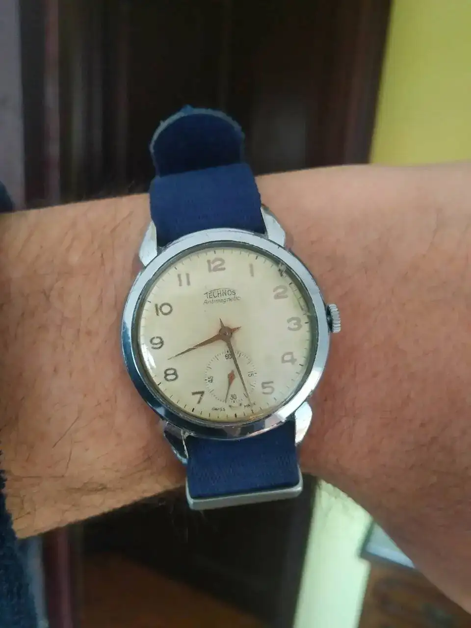

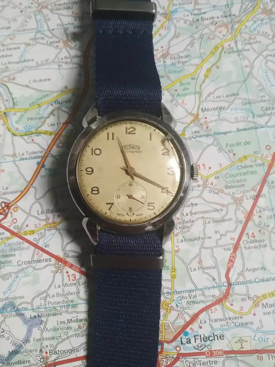

Hola! , los últimos meses he estado babeando lo mío viendo las fotos de muchos de estos relojes vejetes que aparecen por aquí, pero como yo soy un tipo de muñeca XXL tenía bastante claro que jamás compraría uno por verlos demasiado pequeños...
Pues antes de ayer me encontré este una tienda de segunda mano y al ver que en el trayecto desde el escaparate al mostrador el segundero ya había empezado a trotar y que pedían 20 eurillos por el, pues se ha venido para casa.
Mirándolo luego en casa quizá la corona no sea de ese reloj, se ve rara, si acaso ya me contareis. El cristal (supongo que plástico) y la caja tienen su traya, pero me parece bastante poca cosa. Al final tiene unos 37 de diámetro por 45 de largo.

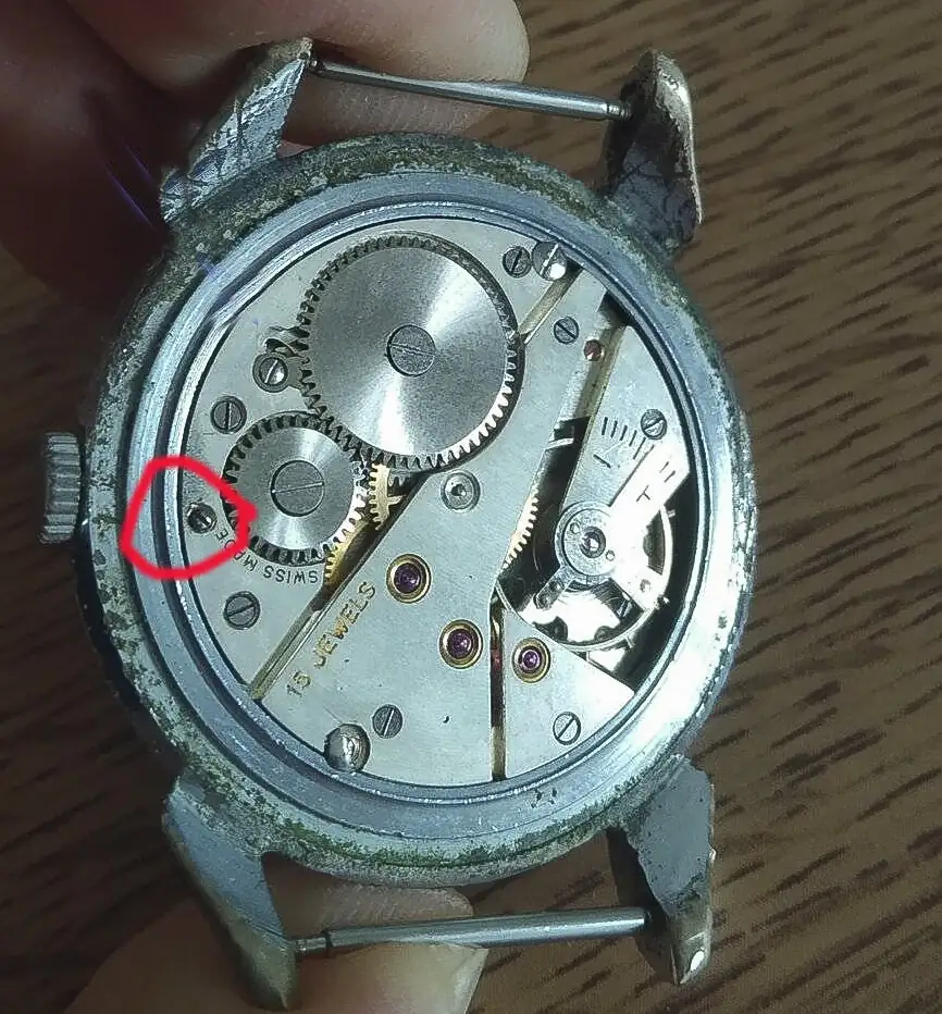

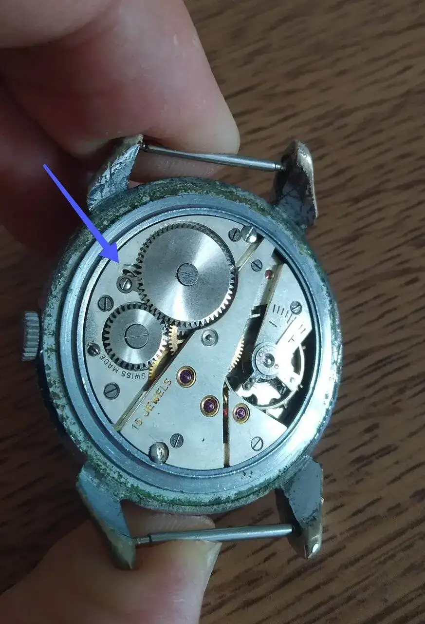

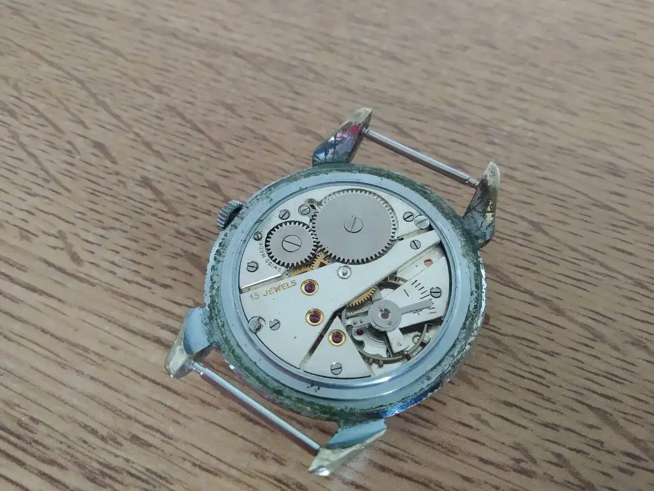

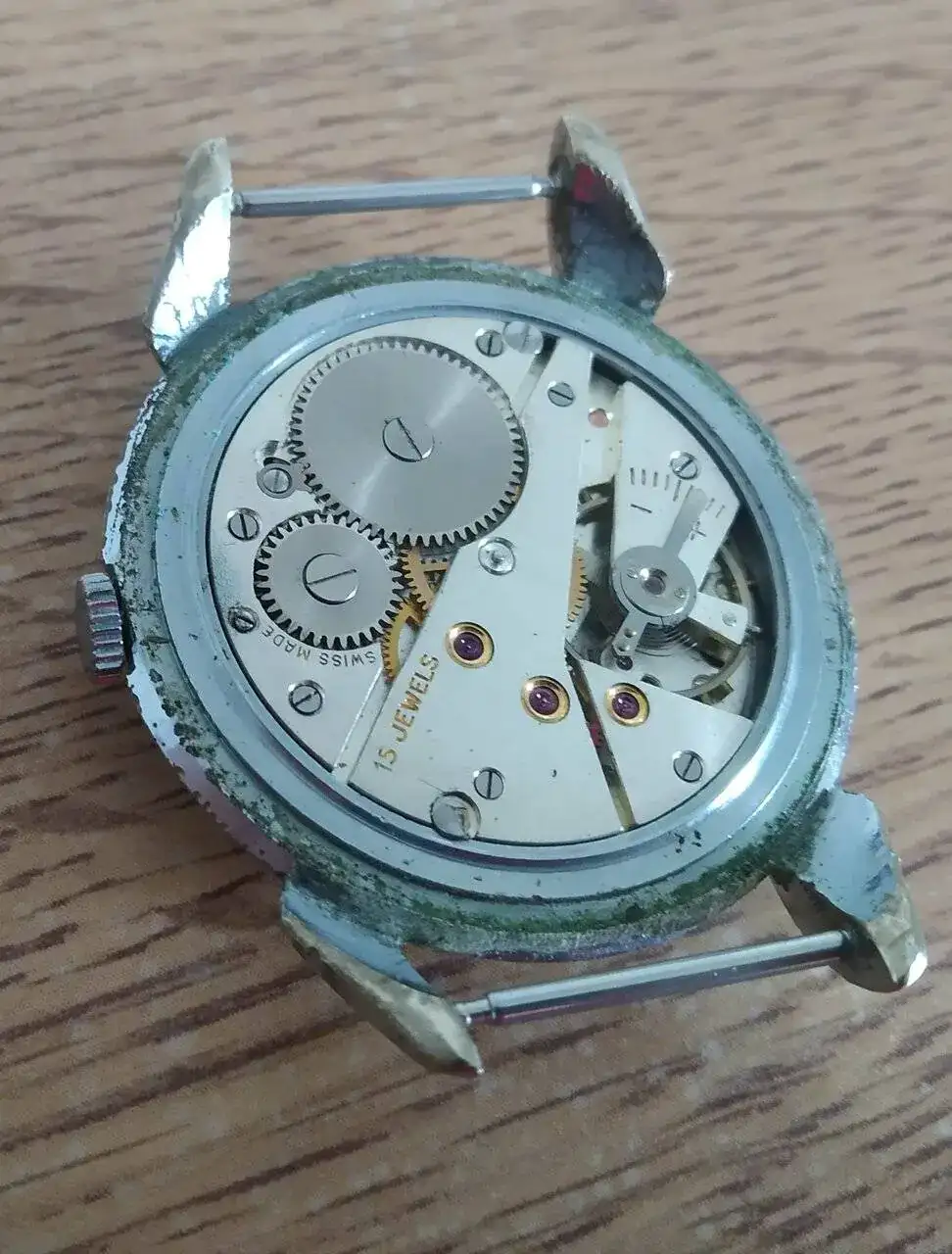

Me falta abrirlo y mirar el movimiento. No tengo prensa y hace un tiempo no fui capaz de cerrar un cuarzo al que le cambié la pila, así que voy a ver si espero unos dias a cuando sepa que, si no soy capaz, voy a tener tiempo para llevarlo a alguna relojeria. Tengo muchas ganas de echarle un ojo. Ya subiré una foto a ver si alguién lo identifica, que yo no tengo ni idea.

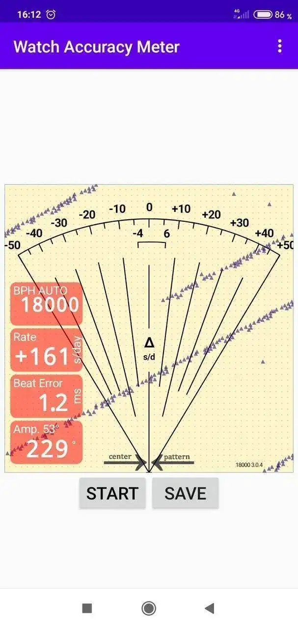

Comparto también lo que la app watch accuracy meter leyó ayer (la amplitud, salvo que el ángulo coincida de casualidad, no deberia estar bien medida). Ya veremos si hay suerte y el movimiento no necesita gran cosa: aflojar eel acelerador, eso si 🙂
