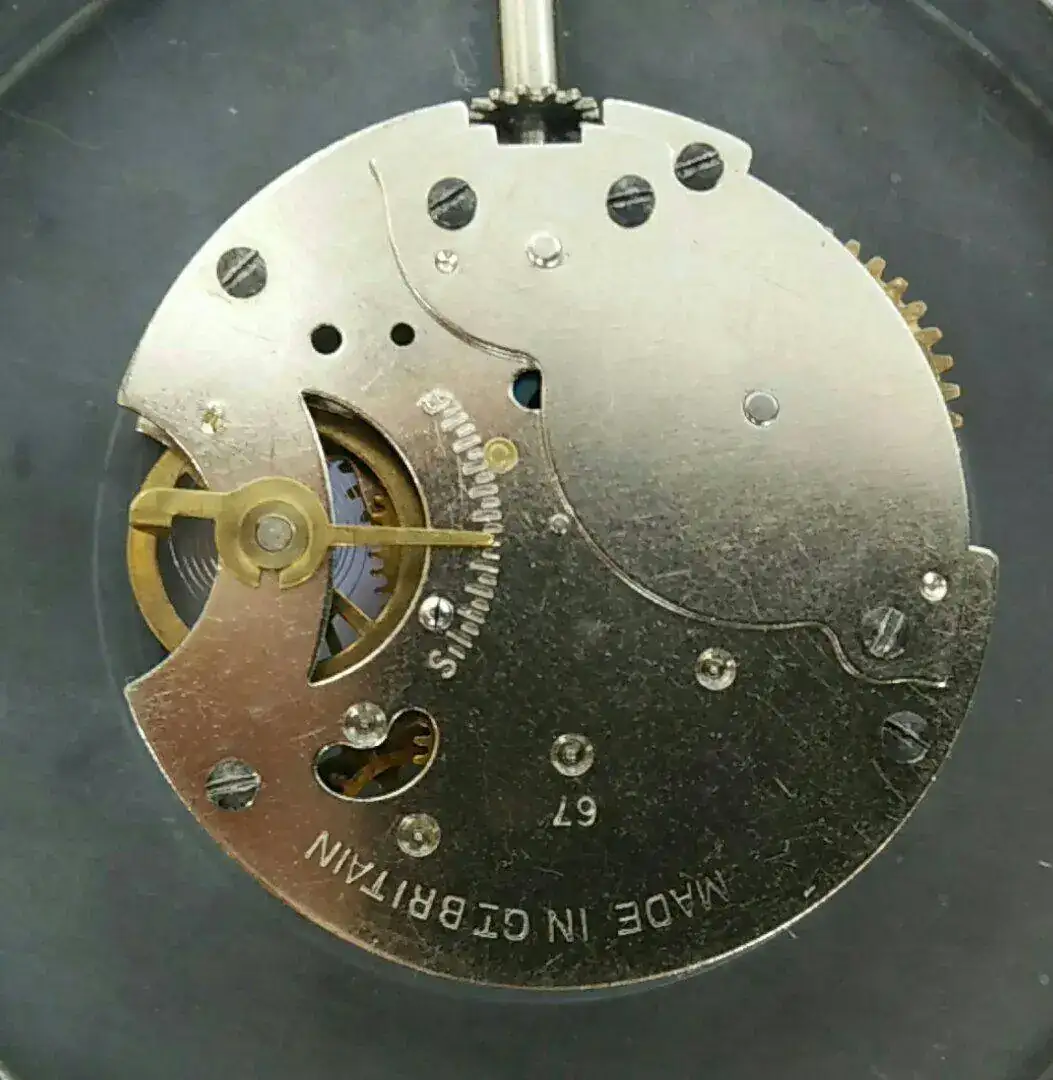

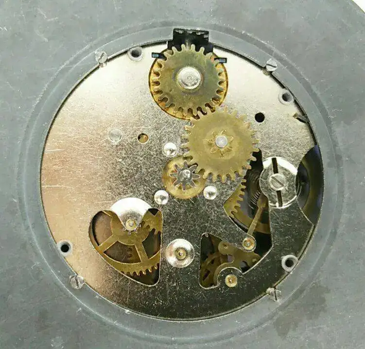

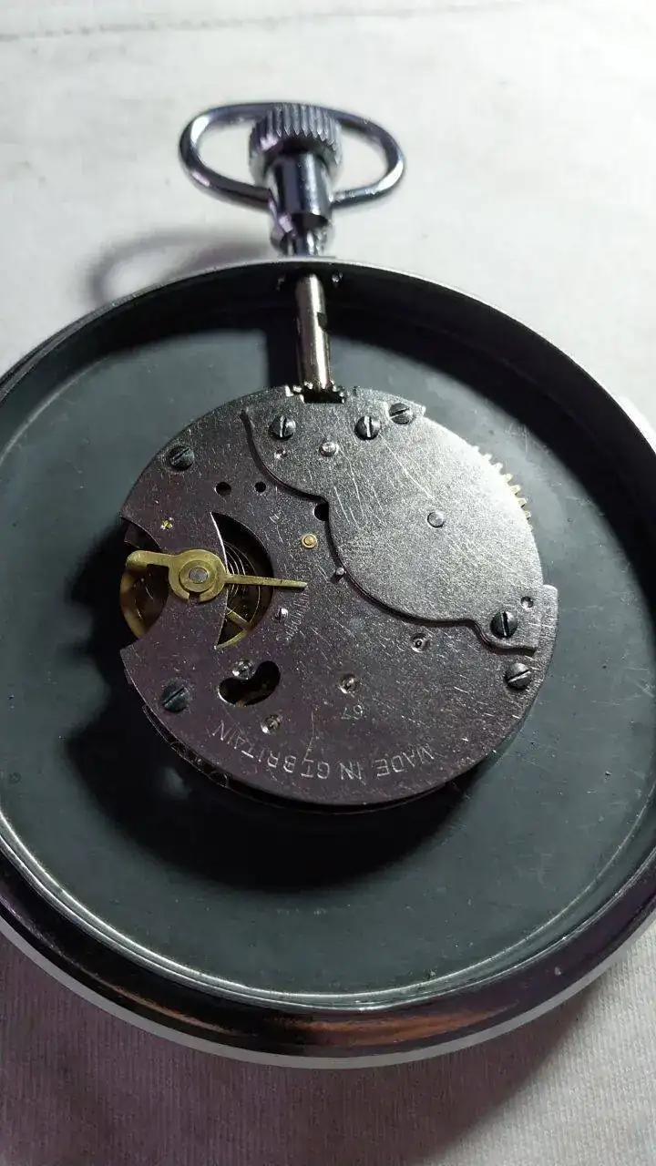

Hola a todos. Pues mirad, tengo un pequeño reloj de mesa que imita a un reloj de bolsillo, con maquinaria más parecida a la de un despertador, que tarda en tomar inercia para funcionar. Pero luego funciona hasta el final de la cuerda, unas 24 horas. Antes de meterle mano iba mal, la cuerda apenas duraba unas 10 horas y también tardaba en arrancar.
Tras limpiarlo, engrasarlo y estirar un poco el muelle real solo he conseguido que la reserva de marcha sea mayor, pero sigue siendo insufrible lo que tarda en empezar a andar sin pararse. Solo el hecho de darle cuerda antes de que se acabe hace que se detenga. Y tardo un montón hasta que moviéndolo, soplando el volante, dando golpecitos o girando a la contra la corona, consigo que inicie la marcha sin pararse. Al principio va renqueante, luego toma brio el giro del volante.
¿Alguna sugerencia?

Posible suciedad y falta de engrase / o puntas del eje de volante desgastadas
Desmontado completamente y limpiado 2 veces. También le he pasado una lima por las puntas de los volantes, tratando de hacer desaparecer cualquier resto o esquirla que pudiera tener. Al microscopio no se ve nada raro. También le he dado forma, por decir algo, a la espiral. Antes no se veía mal y ahora tampoco. También le he cambiado el muelle real y aceitado con Moebius 8000/4. También lo he probado sin aceitar y va igual.
El resultado es que algo ha mejorado pero mantiene el problema inicial. No va fino. Boca abajo se para, pero no siempre. Cuando le doy cuerda y lo pongo en hora le cuesta empezar: ticatac-tictac-tictac... Pero luego, tras media hora, parece que toma brío y se escucha el tic-tac, tic-tac,... y así las 30 horas que dura la cuerda.
Este es el ínclito hijo de la Gran Bretaña, del que espero que alguien me diga conoce esta maquinaria y que no tiene solución. Así dejaré de insistir.
Es un reloj de baja calidad , hay que ver, puntas del vote. centros degastados, cuerda sin fuerza, piñones limpios sin residuos.

Yo te diria que el beat error debe estar mal.
Reacciones: tempusx y REusuario
Posiblemente tengas que tengas algunos agujeros de ejes con demasiada holgura (Desbocados)
Reacciones: REusuario
Pienso que que los centros deben de tener holgura, algo que ya te han comentado. Compruebalos por. Si hubiera qué corregir alguno
Da siempre el mismo problema. Funciona mal, pero funciona. Tarda en arrancar pero luego toma inercia y va relativamente bien hasta que lo doy cuerda, que se para y me cuesta arrancarlo de nuevo. Creo que no vale la pena insistir en él. Es así y lo acepto como es.
Los síntomas que describe al estar cara abajo o arriba y se para es sin duda agujero de pivote de volante desgastados o el mismo pivote, al estar funcionando y al darle cuerda se mueve el eje de volante al caer sobre el agujero desgastado, no pivotes y se para al moverlo este se separa y comienza a arrancar, otra causa es que por error se haya movido el espiral y este desentrado el pin de impulso.
