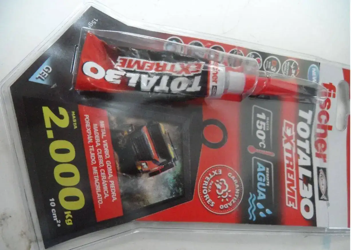

Yo.... Para tapas raras.... Tuerca M12 con loc5ite del chino.... Luego 10 min. en acetona y a funcionar.
Todavía no se le ha resistido ninguno.
Este truco lo vi en Watchuseek hace un montón de años, pero cuando me decidí a usarlo... de lo mejor si no tienes la llave adecuada.... Riesgo 0 de ralladuras.
Reacciones: xsagasta, Canosso, Hector Lucas y 1 persona más
Una tuerca y llave de 17 va de lujo. Y este pegamento. Registred by Vicente Ramírez.
