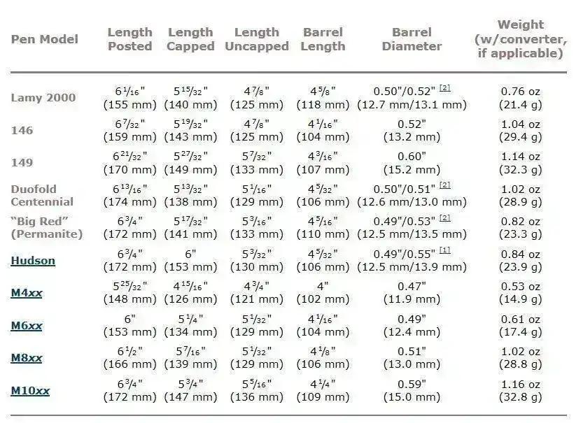

Ayudándome de la siguiente foto (imprimiéndola, recortando la regla y midiendo sobre las fotos de los plumines :laughing1:) he podido medir el plumín de la M800: 23,5 mm de parte visible
En la M1000 me salen 27,5 mm
De lo anterior se deduce que el tamaño adecuado para el plumin Bock sería el de la M800

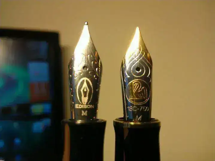

Hola a todos. Yo llegue ayer de viaje y hoy he podido comprobar las medidas del plumín de la M800 y el de (si no estoy equivocado) el plumín Bock que se ha elegido que es el de la Edison Pen modelo Hudson. Me atrevería a decir que el de Bock da la sensación de ser ligeramente más grande que el de la 800. Os adjunto fotos de la comparación entre el Bock y la M800(no se como saldrán porque no domino subirlas). Lo que echo en falta de las medidas es la longitud de la pluma sin el capuchón, que para mí es la más importante ya que escribo sin capuchón y la medida de la M800 y su diámetro me parecen las más adecuadas (no así su peso). Intento subir la foto con las cotas de otras plumas en cuestión para que nos hagamos mejor idea (a ver como las subo)
y ahora las medidas de las plumas
A ver si se ve bien porque os repito que siempre tengo problemas y es la primera vez que las subo.
Para mí el tamaño que elijo es el de la M800, no tengo la M1000 pero la 800 tiene ya un tamaño más que considerable.
Espero que os sirvan las fotos.
