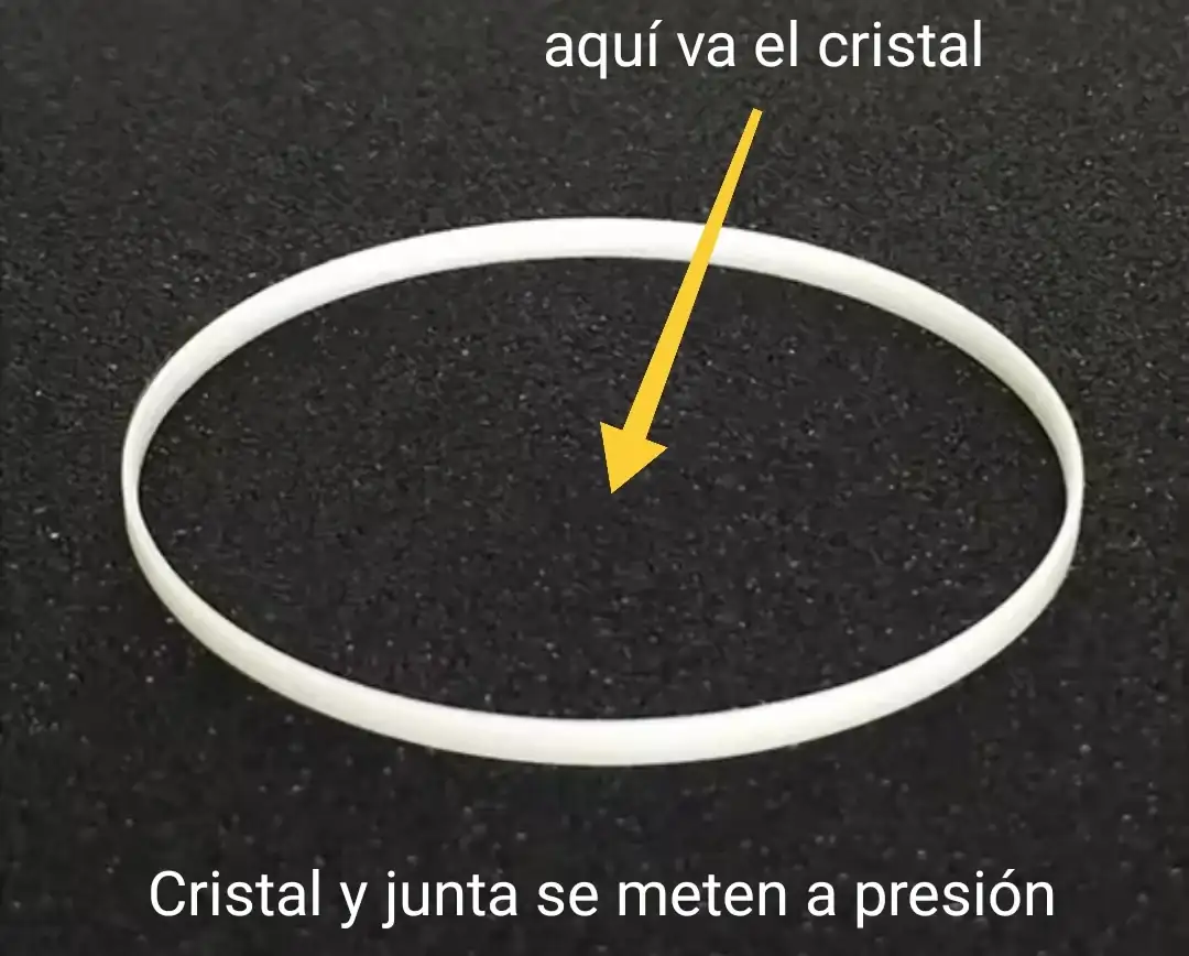

Todos lo relojes con cristal llevan una junta que es un aro plano (hay de otras formas) para que no pase humedad entre el cristal y la caja. Hay algunos que después de repararlos no la llevan ya que se ha utilizado un pegamento para el sellado (p.e: porque no se ha encontrado la junta de ese modelo). Hay excepciones cómo algunos Monoblock que se sacan aplicando aire por el agujero de la tija.
Los relojes de cristal plástico (tipo plexis) no lo llevan ya que van a presión directamente y también los hay pegados con calor o pegamentos (p.e: digitales baratos). Un ejemplo...le puedes sacar el plexi a un swatch. Los smartwatches ni idea (pegado?). Esto es lo normal.

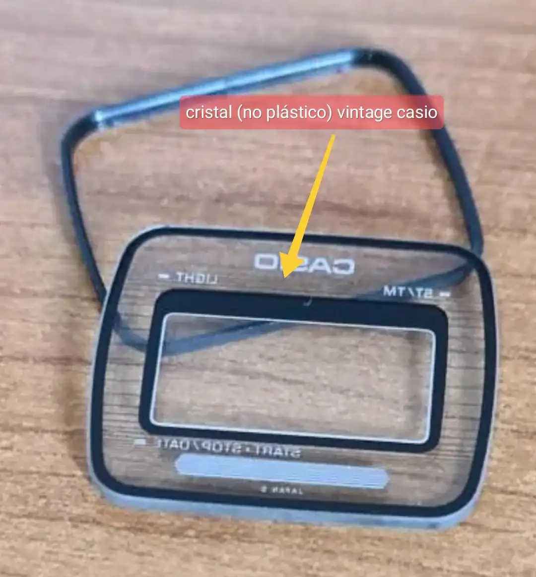

Este lleva junta en L y es rectangular como puedes ver.
