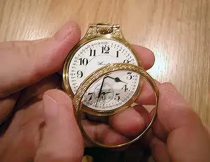

Bisel : aro de metal donde va insertado el cristal para proteger la esfera.

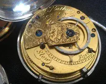

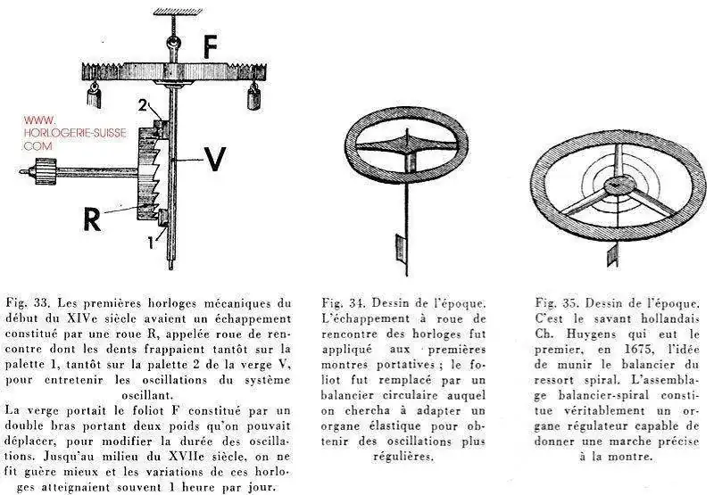

Catalina : reloj cuyo escape se basa en un foliot con paletas y una rueda dentada (rueda catalina) , dispone de coq / galluza que protege el volante.

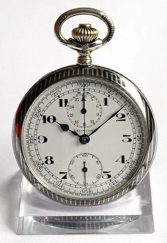

Cronógrafo : reloj complicado , provisto de un mecanismo suplementario para medir espacios de tiempo que miden los contadores.

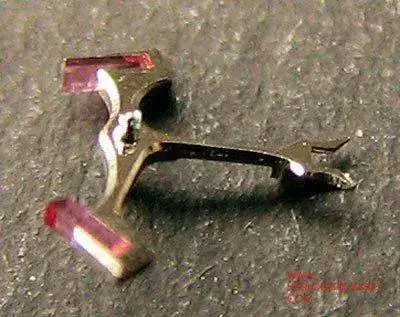

Escape : mecanismo ubicado entre el rodaje y el volante , su función es regular las oscilaciones del volante , libera y bloquea el rodaje a intervalos constantes , los escapes más comunes son ; de ancora , cilindro , paletas , duplex , virgula ...

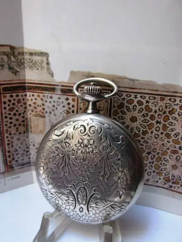

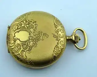

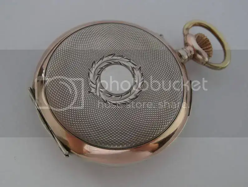

Guilloché : decoración hecha sobre el metal formando pequeños rombos.

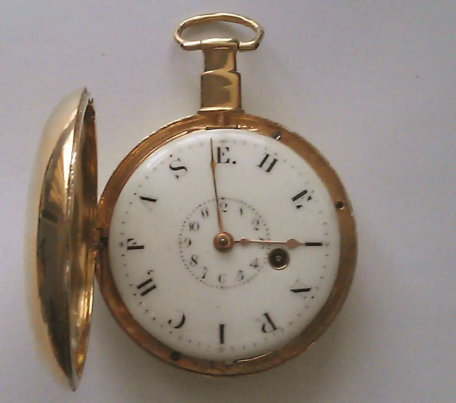

Horas saltantes : reloj que muestra las horas a través de una ventana en la esfera.

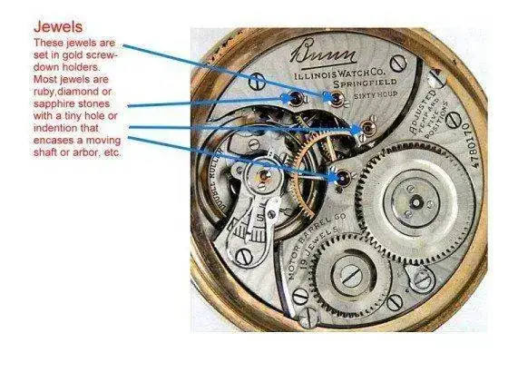

Joyas / rubís : , piedras sintéticas que ejercen de cojinetes a los ejes del engranaje y reducen su desgaste.

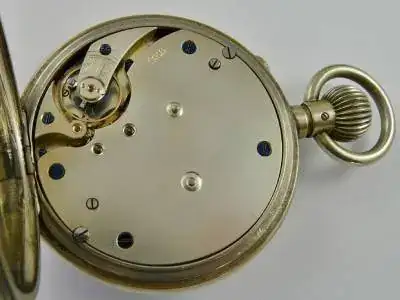

Puente : pieza metálica en la que giran los pivotes de las ruedas del reloj.

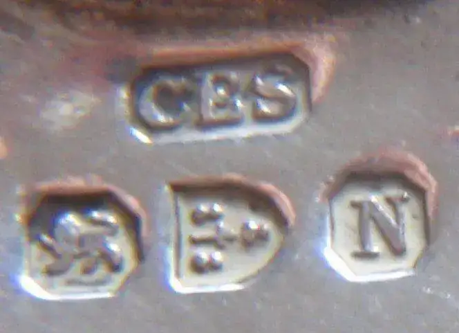

Sello / Punzon de contraste : marcas grabadas en las cajas de los relojes , indicando tipo de metal , origen , año de fabricación ...

Tourbillon : dispositivo inventado por el maestre A.L Breguet en 1801 , consiste en una jaula móvil que lleva los órganos del escape en su centro , la jaula da vueltas regularmente y anula los efectos de la gravedad terrestre.
Volante : rueda de metal / aleación , que alberga el espiral y regula la marcha con sus oscilaciones.

Guilloché :
Esfera guilloché
Tapa trasera Guilloché.
Horas saltantes /jump hour :
Modernista , cigarrillos excelsior , jump hour.

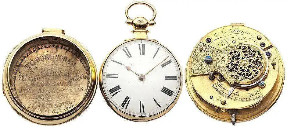

Puente :
Maquinas a puentes :
Sello , punzon / contrastes :

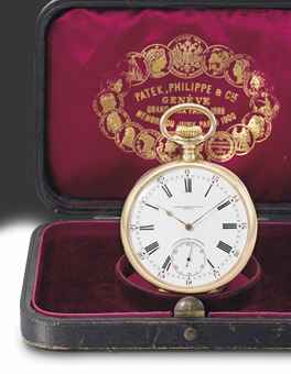

Reloj Lépine
Jean Antoine Lépine , relojero francés (1720-1814).
Lépine suprimió el caracol/fusee y la pletina superior por puentes , puso el volante al lado del mecanismo no como antes que estaba encima, con lo que rebajo el grosor del reloj.
Se conoce un reloj Lépine como un reloj poco grueso que carece de tapa para proteger la esfera.
Los relojes Lépine tienen el cuello y la corona de remontoir situada a las 12 horas.

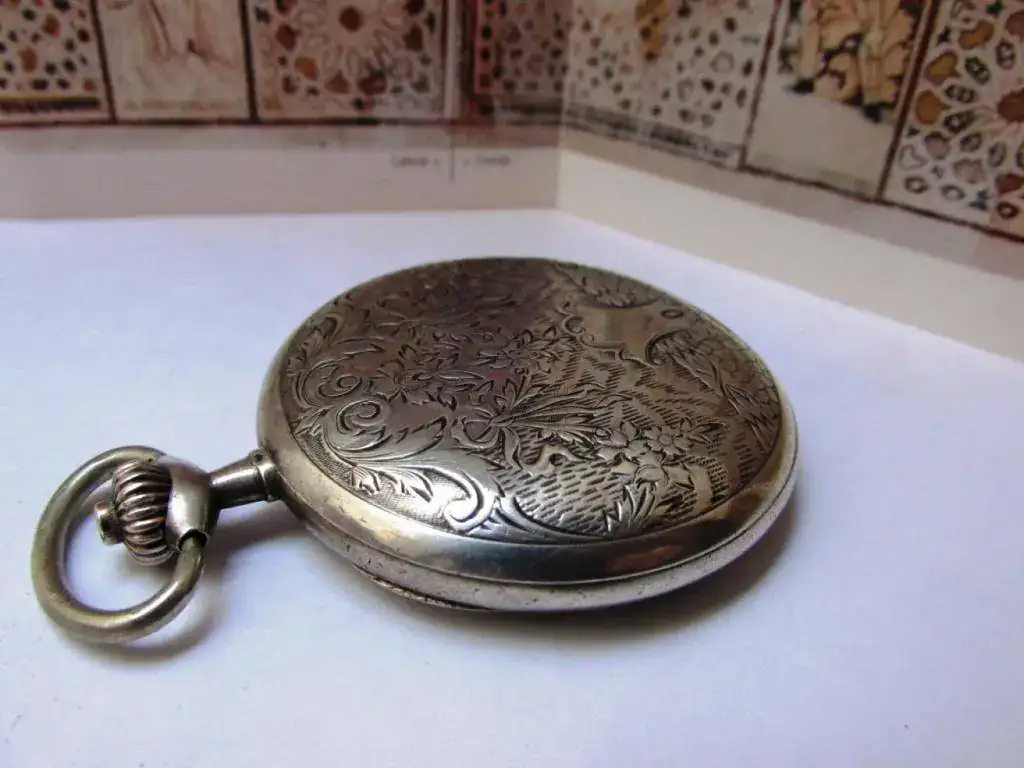

Saboneta : Saboneta (del francés savonette , pastilla de jabón) , Hunter , 3 tapas con bisagras.
Se dice que un reloj es de tipo saboneta cuando la esfera esta protegida por una tapa que se abre pulsando un botón/pulsador situado en la corona , esto protege el cristal y la esfera.
La tapa debe ser abierta para la lectura de la hora , el cuello y corona se sitúa a las 3 horas.

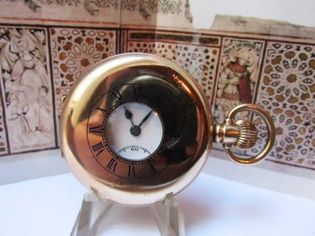

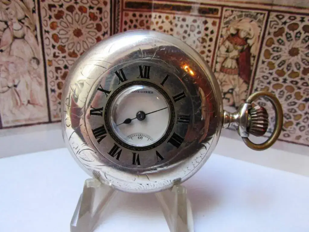

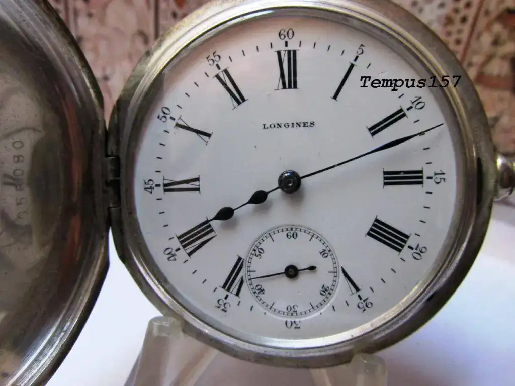

Ventanillo , semi-hunter , demi , half hunter , napoleón.

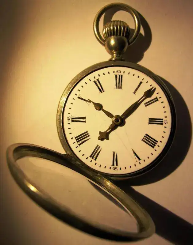

Se dice que un reloj es de tipo ventanillo cuando su caja es completa como los sabonetas con tapa cubriendo y protegiendo la esfera , pero lleva una ventana circular que permite leer la hora.
Por lo general tiene las horas grabadas en el contorno de la ventana (no siempre).
Una caracteristica del ventanillo es su aguja horaria , con doble marcador para poder ser leida con la tapa cerrada y diferenciarla de la minutera.
Dice la leyenda : que fue a Napoleón a quien se le ocurrió abrir un hueco en la tapa de un saboneta , para ver la hora sin tener que abrir la tapa . . . rumores y leyendas.

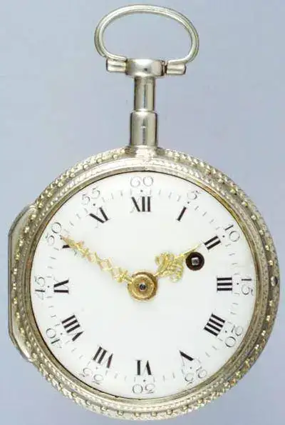

En los más antiguos (catalinas , verge y fusee), los numeros horarios se pintaban en el centro de la esfera , para facilitar su lectura con la tapa cerrada.

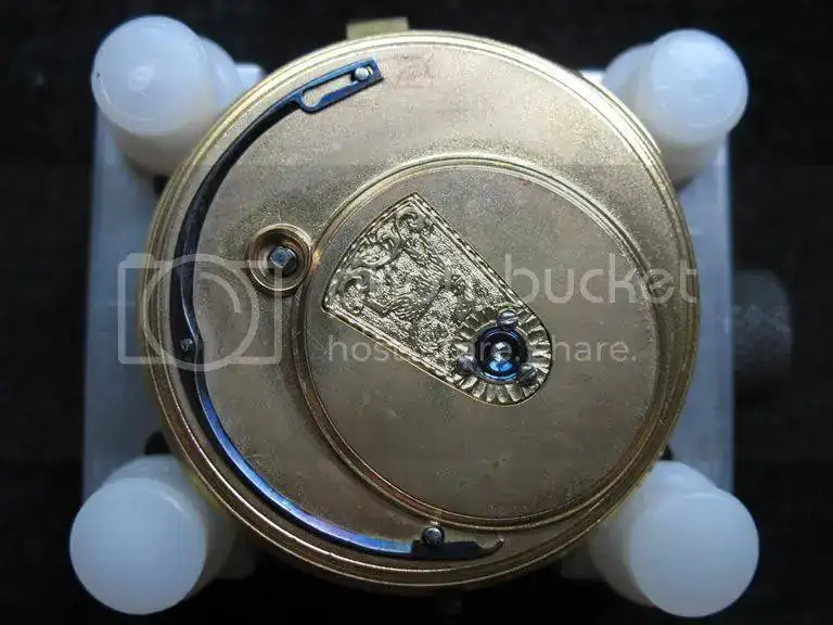

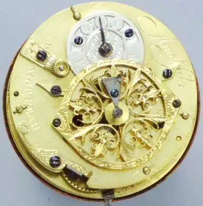

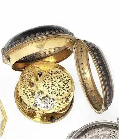

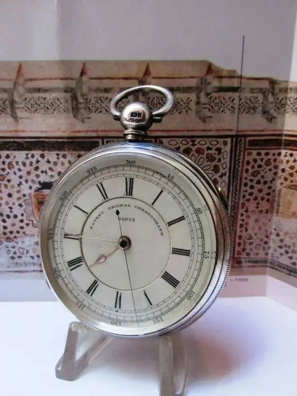

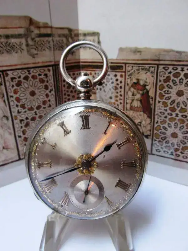

Fusee , ancre lever inglés , semi-catalino
El reloj Fusee inglés es una evolución del catalino de aspecto parecido y contemporaneos durante gran parte del siglo XIX , pero no tienen nada de Catalino (les falta la rueda catalina), el escape se efectúa por medio de áncora lateral (ancre lever) inventada por Thomas Mudge en 1754/57 (las fuentes se contradicen en el año exacto).
Si comparten el fusee (caracol) en la recogida de la cuerda - cadena en este caso.
.Inventor del escape de áncora.
Fusee / caracol , cadena y tambor de recogida.
Estos relojes son de cuerda y puesta en hora mediante llave , su máquina sele ser de tipo basculante.
La mayoría de ellos dispone de una tapa guardapolvos que cubre el movimiento.
Tapa guardapolvos de un fusee , se retira corriendo el muelle hacia arriba.
1.Fusee con esfera victoriana en plata y oro.
2.Fusee con función chronograph para medir tiempos (solo segundos) mediante segundero central y palanca de parada (decir que la palanca para el reloj , mediante un freno que actua sobre el volante).
El fusee se diferencia también del catalino por no tener la galluza que protege el volante.

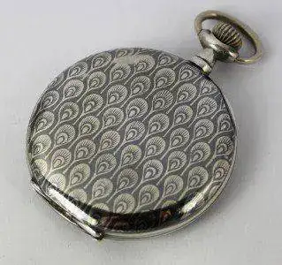

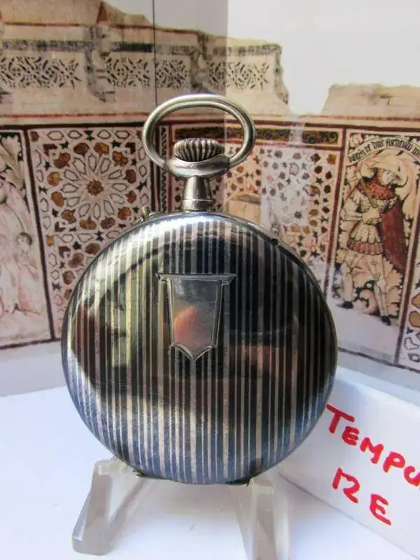

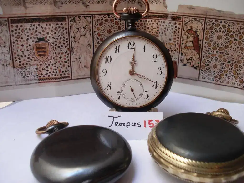

Nielado , metal nielado.
Niello , Niellé.
Es una técnica ornamental que se obtiene de la fusión de plomo , plata y azufre resultando algo parecido a un esmalte que se aplica al metal de la caja (plata , oro).
Consiguiendo resultados de gran belleza estética muy apreciados en relojería al final del siglo XIX y sobre todo a principios del siglo XX.
Generalmente el nielado se hacia sobre plata , pero también en cajas de oro.
No confundir nielado con pavonado que es otra técnica diferente.

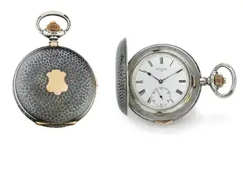

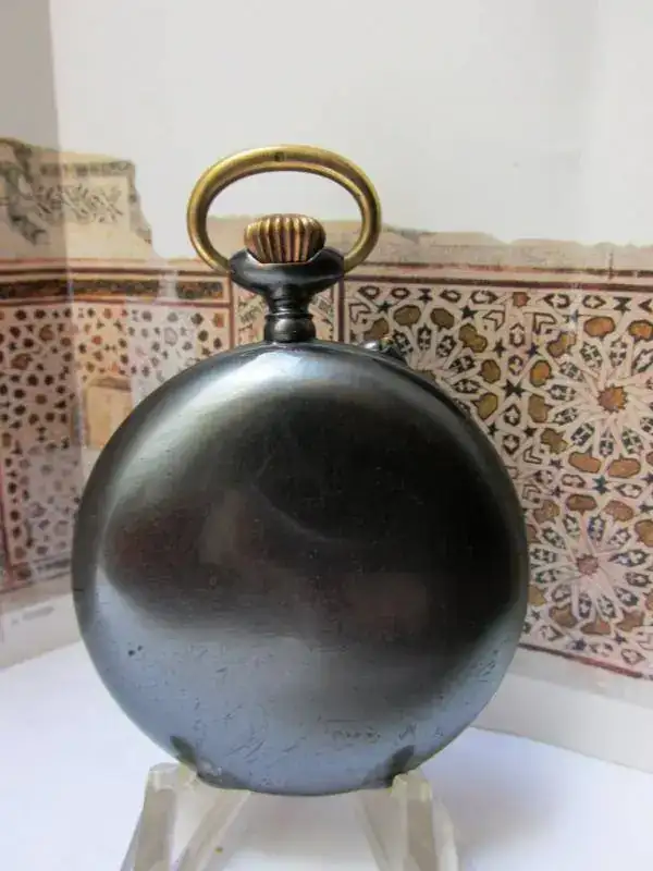

Reloj Pavonado :
Gunmetal , empavonado.
Es una técnica simple usada en las cajas de acero de los relojes con la intención de protegerlo de la herrumbre.
La forma básica de hacerlo era calentar el acero hasta alcanzar un tono azulado y sumergirlo en aceite.
Las cajas de acero pavonado tuvieron su apogeo de 1890 a 1920.
Con la ayuda de ácido nitrico , cloruros y sulfato de cobre se consiguen distintos acabados y tonalidades.

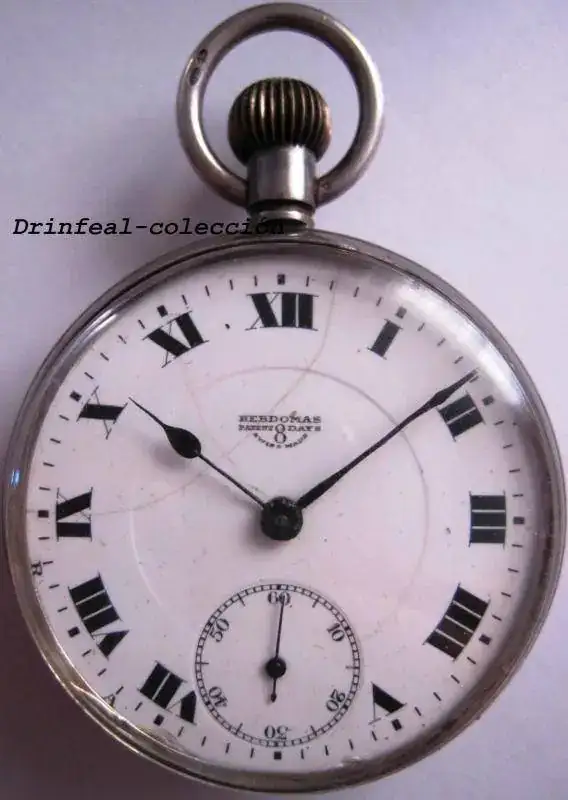

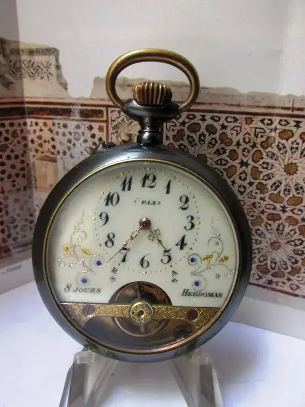

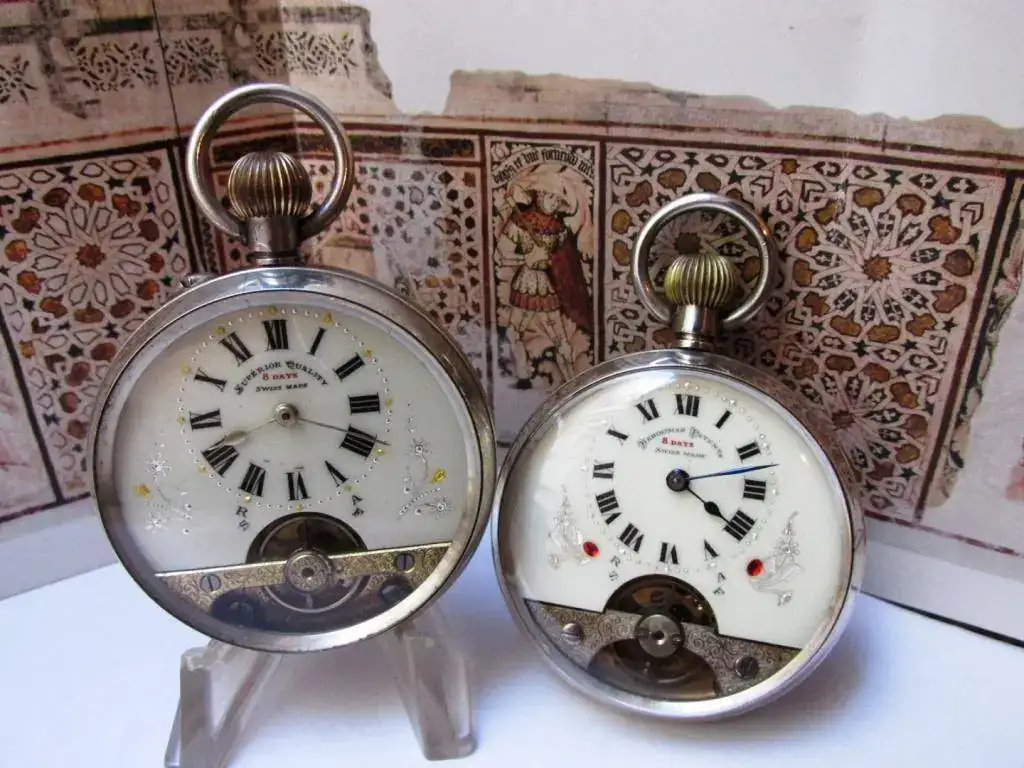

Hebdomas y 8 días
8 Jours , 8 Days , 8 Giorni , 8 Tage
Hebdomas es la firma más común de este tipo de relojes , fabricados por Arthur Graizely y su socio Otto Schild.
Con base de una patente comprada a su creador Irenée Aubry.
Luego de hacerle algunas modificaciones al creado por Aubry lo patentan en 1901 , patente suiza : 24675
Más tarde 1901 Graizely & Cie , Hebdomas = Semanal .
Principales caracteristicas del reloj : la esfera incompleta para dejar ver el volante y su puente , gran tambor de cuerda que ocupa toda la caja.
No todos los relojes Hedomas tenian el volante visto en la esfera :
Como todo lo que tiene éxito fueron muy copiados en su época , por distintas marcas.
Relojes 8 días , reloj con autonomia para una semana o más , por lo general relojes de gran tamaño.
Gran parte del movimiento es ocupada por la cuerda / tambor,barrilete.

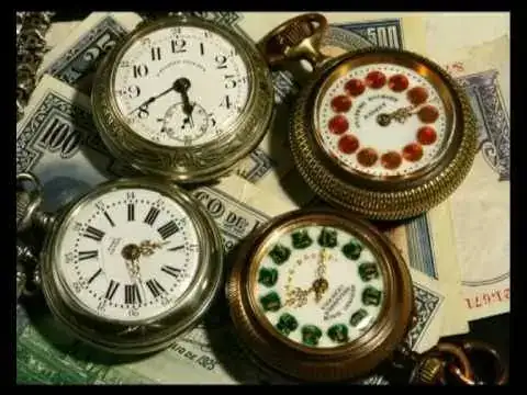

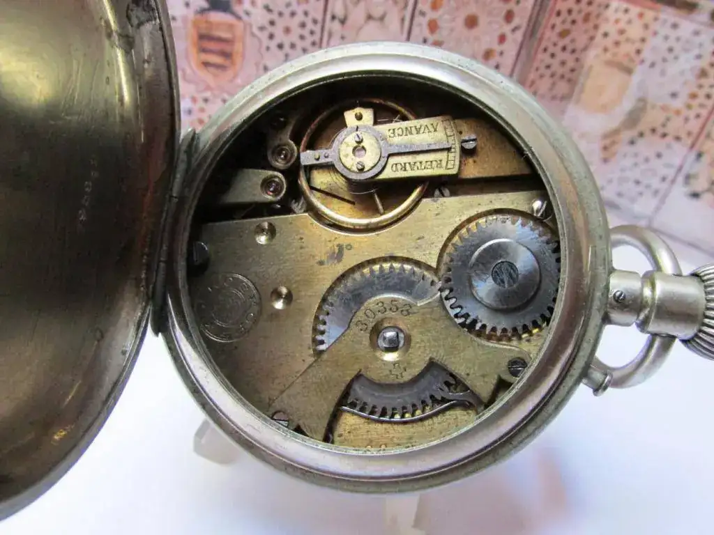

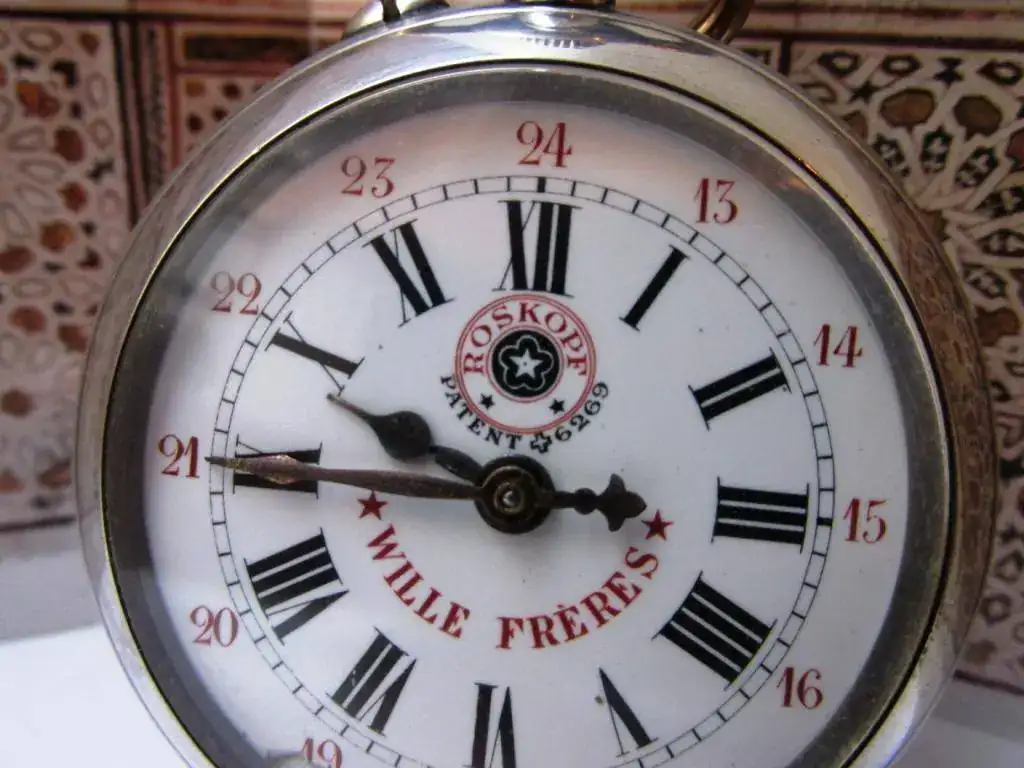

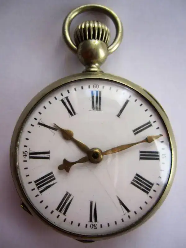

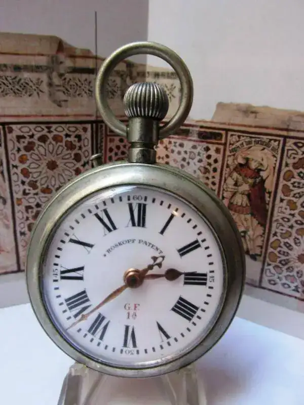

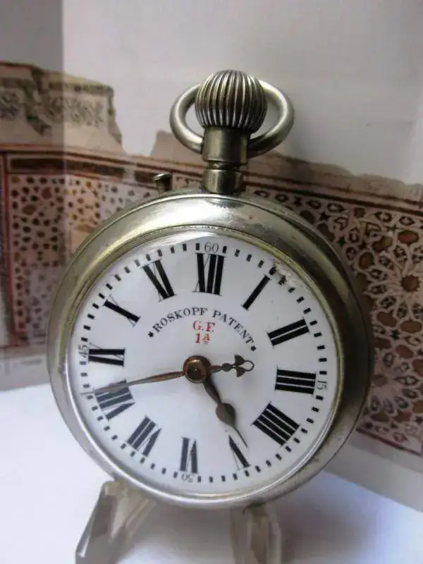

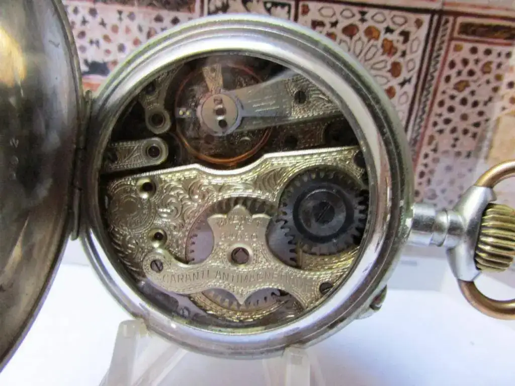

Roskopf
Roskopf patent y sistema
Se dice que un reloj es de tipo Roskopf cuando sus características imitan al Roskopf patent (el original).
La estrella lobulada de 5 puntas
Georges Frederic Roskopf - 1813/1889.
En 1860 inicia su sueño poder fabricar un reloj al alcanse del pueblo , un reloj robusto y fiable con un precio de venta al publico de 20 francos suizos (el sueldo semanal de un obrero de la época).
En 1867 logró producir sus primeros relojes , habia nacido el reloj del pueblo " El Proletario "
Este primer Roskopf es de puesta en hora manual / digital o sea con el dedo.
Primer reloj Roskopf Proletario - De la colección privada de nuestro compañero : DRINFEAL
Para saber más sobre G.F Roskopf y sus relojes :
Mucha y muy buena información sobre la historia de Roskopf en su blog
https://relojesdebolsilloantiguos.wo...pf-proletario/
Como todo lo que tiene exito , tuvo muchos imitadores y nacio el sistema Roskopf :
Los relojes del pueblo Roskopf y sus imitadores.
