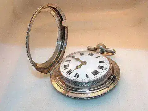

Que es un reloj Catalino = Verge , Coq.
A mi siempre me gusto llamarlo Catalina , pues el nombre le viene dado por la rueda que martiriso a la santa.

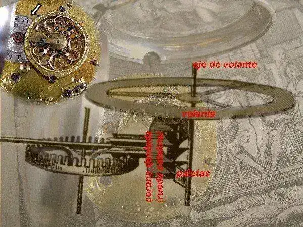

Un reloj Catalino o Catalina , se reconoce por su tipo de escape :
Cuando nos referimos a un reloj diciendo que es catalino, estamos diciendo qué tipo de escape tiene. El escape es el sistema que usan los relojes para controlar la fuerza que hace la cuerda sobre los diferentes engranajes y evitar que estos giren incontroladamente.

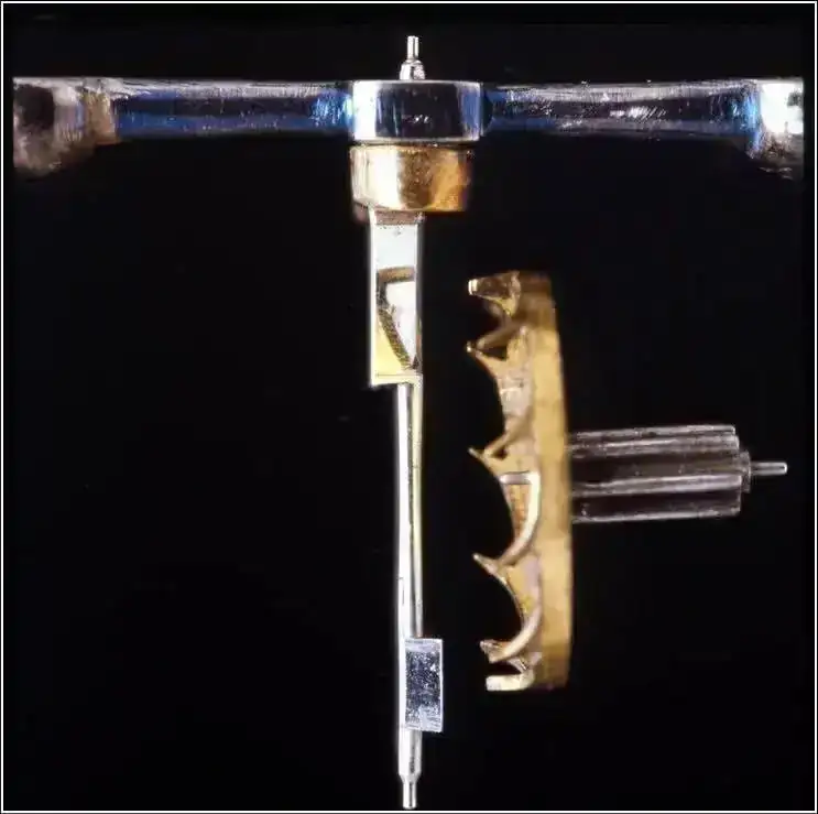

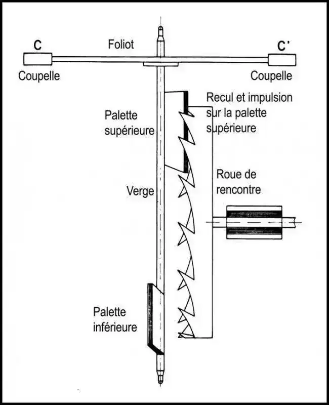

Hay algunos sistemas de escape que son muy frecuentes áncora, cilindro, catalino o escape de paletas etc.Un escape se compone al menos dos piezas, y son las últimas que reciben el impulso de la cuerda. En los relojes de bolsillo, la última pieza es el volante, que va unido a una espiral, que le hace oscilar a derecha e izquierda. Cada vez que oscila el volante, bloquea o deja escapar un diente de la rueda de escape, y así se controla la marcha del reloj. En otro tipo de relojes la función de la espiral la hace el péndulo.
Para saber fácilmente si un reloj es catalino, fíjate si en el eje del volante aparecen dos paletas formando aproximadamente 90º una con otra y situadas a diferente altura. Esto es un poco difícil de ver a veces por la pososición del eje, pero sí verás con facilidad otras características de estos relojes catalinos. Si observas la maquinaria de uno de estos relojes mirándola por un costado, verás que tiene una rueda muy característica. Esta rueda no tiene los dientes en la dirección del radio como el resto de los engranajes, sino en la dirección del eje. Más al interior también tiene otra rueda de estas características, pero los dientes con la forma de "dientes de sierra". Esta es la rueda catalina que le da el nombre a estos relojes.
