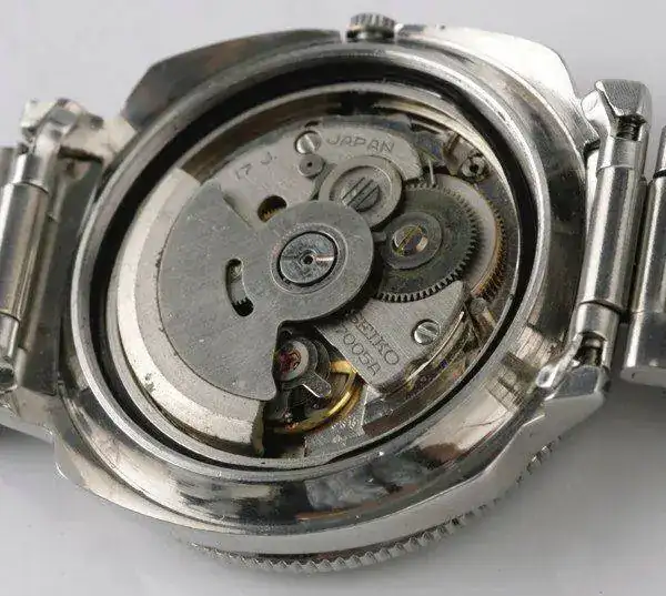

Pues nada después de 1 mes en el taller, hoy por fin me llamaron de que ya estaba mi Seiko 7005 de 48 años heredado de mi abuelo en total rendimiento... adelantaba 1 hora al día.

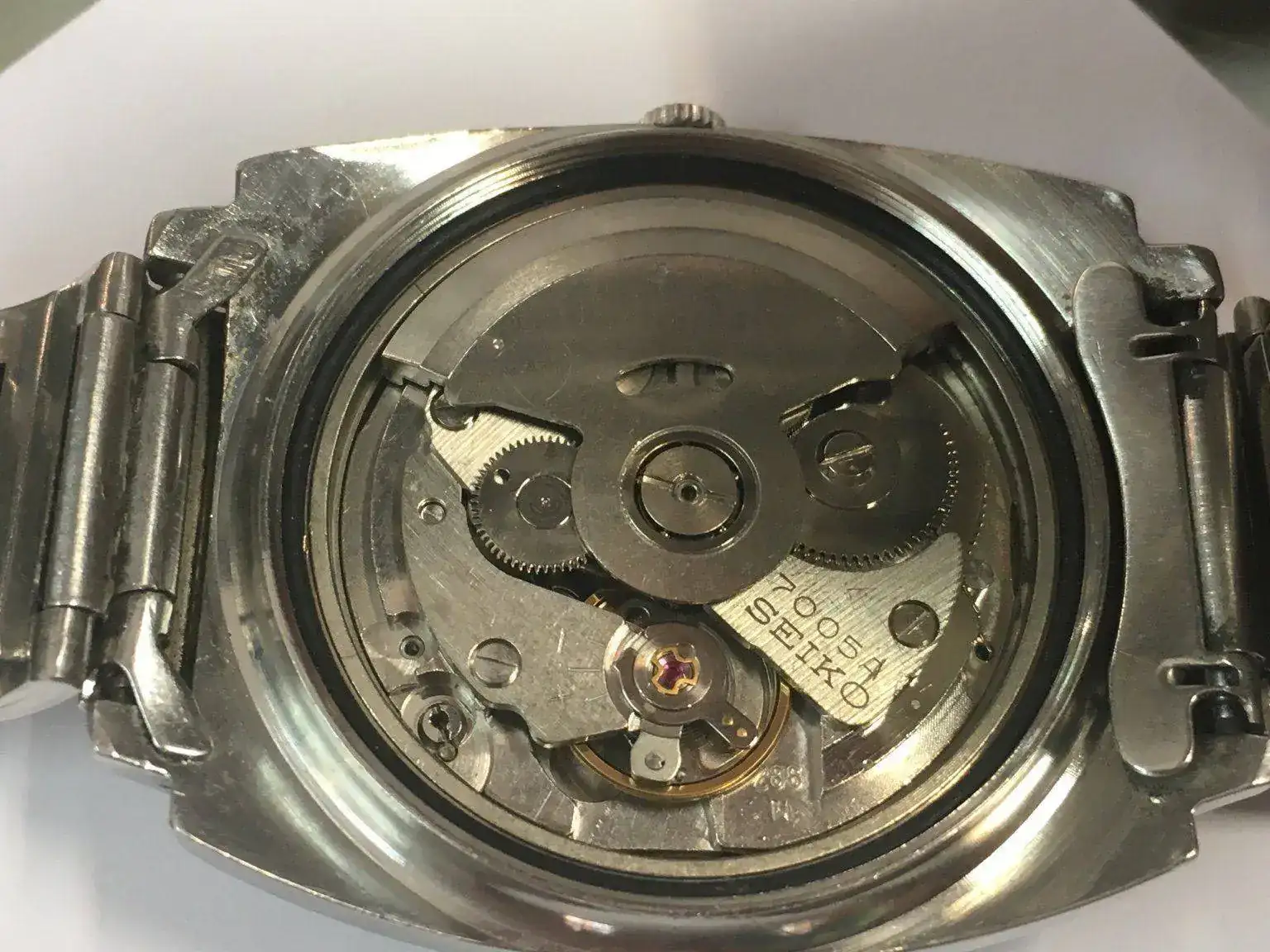

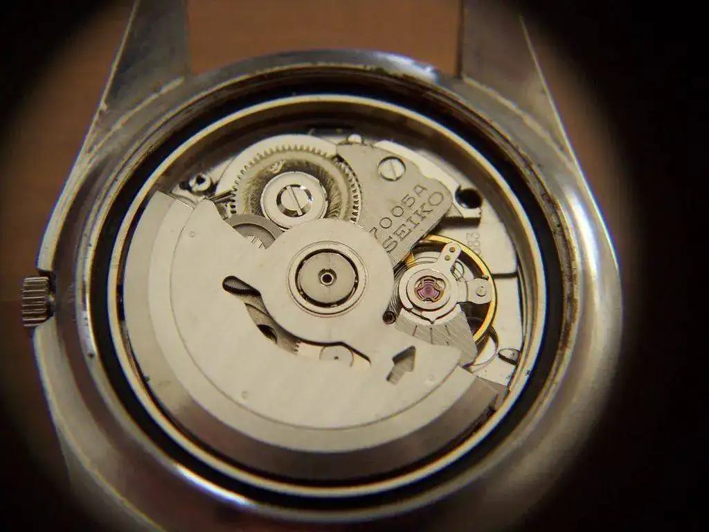

El relojero me ha dicho que ha tenido que cambiar un rubí y algo más que no me acuerdo el nombre... pero mi SORPRESA ha sido que esta noche revisando La foto que le he echado en el taller, resulta que me ha cambiado la Masa oscilante Original! Antes de mañana pedirle las respectivas explicaciones me gustaría saber qué opináis al respecto... os dejo unas fotos de mi reloj y de uno con la Masa original... deciros que estoy muy angustiado ya que he esperado 1 mes para poder ponerme el reloj de mi abuelo y ahora ver que han quitado una pieza original me fastidia y mucho...
Mi reloj
Imagen internet con Masa original
Y estás seguro de que el tuyo llevaba la original aún? a ver si no la perdió por el camino en algún momento...
Estoy segurísimo, ya que la flechita que lleva es característico. Cuando lo abrió para ver qué le podía pasar cuando lo llevé por primera vez la ví, pero no le hice ninguna foto...
Te recomiendo mucho temple cuando vallas ha hablar con tu relojero, no tiene mucho sentido que te cambie una pieza sin decírtelo primero, pero todo puede ser.
Suerte y ya nos contaras la respuesta de tu relojero.
Hola Josema, tengo dos 7005A, uno de ellos lo llevo puesto hoy, y junto a otros que han pasado por mis manos todos llevan la masa de la flechita, ( lo que no quiere decir que no salieran cn la pequeña)
Normalmente, si te cambió la masa porque tenia holgura el rodamiento, cosa habitual en estos Seikos abueletes, te lo habria dicho para justificar, entre las otras cosas, el costo de la factura.

Le he comentado lo convencido que estoy de que la masa oscilante original estaba cuando lo dejé en el taller, no tengo lugar a la duda, ya que la flecha característica la estuve buscando al día siguiente para ver su significado por varias webs, de ahí mi sorpresa de no verla cuando lo recogí. El profesional se ha mostrado comprensible, y me ha invitado a que me pase el Lunes por el taller, ya que puede haber sido un fallo humano y que va a buscar en los repuestos por si allí aparece.
También me ha comentado que la masa oscilante original de ese calibre son de 2 tipos, uno con la flecha y de tamaño superior, y otro el que tiene mi pieza después de recogerla, la de la masa pequeña. No quiero discutir al profesional pero he buscado y tengo entendido que la masa oscilante original de SEIKO 7005 es la de la FLECHA, aunque puede que esté equivocado, no se si los compañero saben algo más sobre este tema.

Respecto a lo que dices del rotor, si estás seguro que llevaba la flecha troquelada, es que así sería, ya que si consultas por ejemplo fuentes de calibres del 700x, efectivamente es así.
Data 7005A: http://www.ranfft.de/cgi-bin/bidfun-db.cgi?10&ranfft&&2uswk&Seiko_7005A
12''', Dm=27.0mm, Do= 27.4mm H=4.5mm (ball bearing +0.25mm, dial spacer +0.25mm) 17jewels; f = 21600 A/h; power reserve 43h
Bien es cierto que en la misma página de Ranfft puedes comprobar en otros modelos, una masa oscilante como la que enseñas ahora (p.ej.por decir alguno el 7001 y 7002)…
Data 7001A: http://www.ranfft.de/cgi-bin/bidfun-db.cgi?10&ranfft&&2uswk&Seiko_7001A
Data 7002A: http://www.ranfft.de/cgi-bin/bidfun-db.cgi?10&ranfft&&2uswk&Seiko_7002A
...que a efectos supongo son prácticamente lo mismo,aunque hay una referencia que presumo no es relevante [H= 4.9mm(ballbearing +0.25mm, dial spacer +0.25mm)]
No se…no soy relojero y expertos hay para dar contrastadas opiniones. El relojero será un profesional y sabrá por qué ha hecho el cambio del rotor (bien intencionado o inadvertido); aunque si comparto que quizás ese cambio debería haberlo comunicado (…sobre todo si es alguno de la serie 7000)…

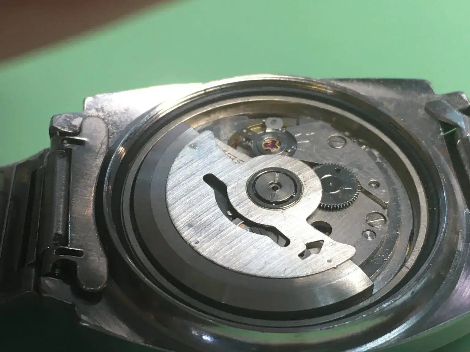

Pues ha habido Final Feliz....
Su masa oscilante original como corresponde.

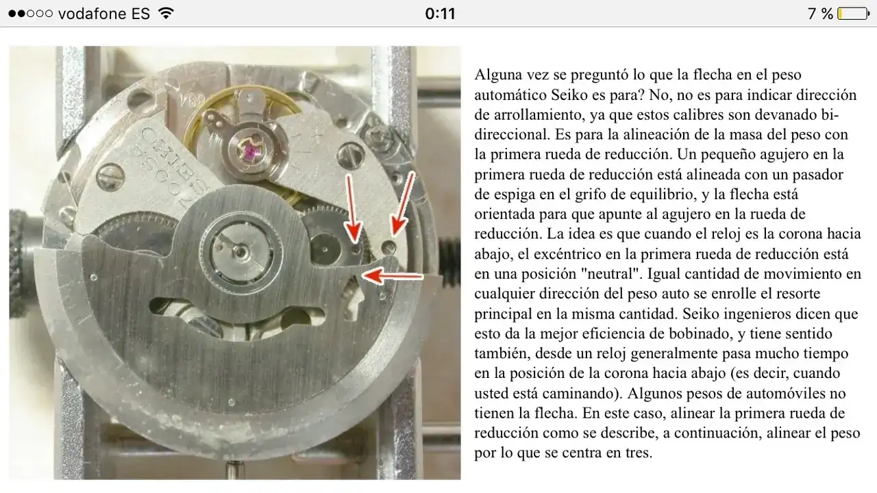

Pero tanto hablar que si la flecha está no está, QUE SIGNIFICA LA FLECHA???
Ya que es bidireccional, tiene que haber otro motivo... pues bien os dejo el motivo abajo, perdón por la traducción pero es de Google. Creo que los ingenieros de Seiko se comieron la cabeza bastante, buen detalle:
Hola compañero...
Me alegro que todo allá acabado bien y gracias por la información sobre el por que de la flechita en la masa oscilante.
Un cordial saludo y a disfrutarlo mucho.

Gracias custom, siempre es bueno saber el motivos de las cosas... saludos!
Seguramente se traspapeló con el jaleo habitual que tienen los relojeros en los talleres y veo que estás muy conforme con la resolución, así que si ha aparecido, bienvenida sea!
Pues sí... ha habido remedio para qué comerse más la cabeza, todos somos humanos y me consta que es un buen profesional...
