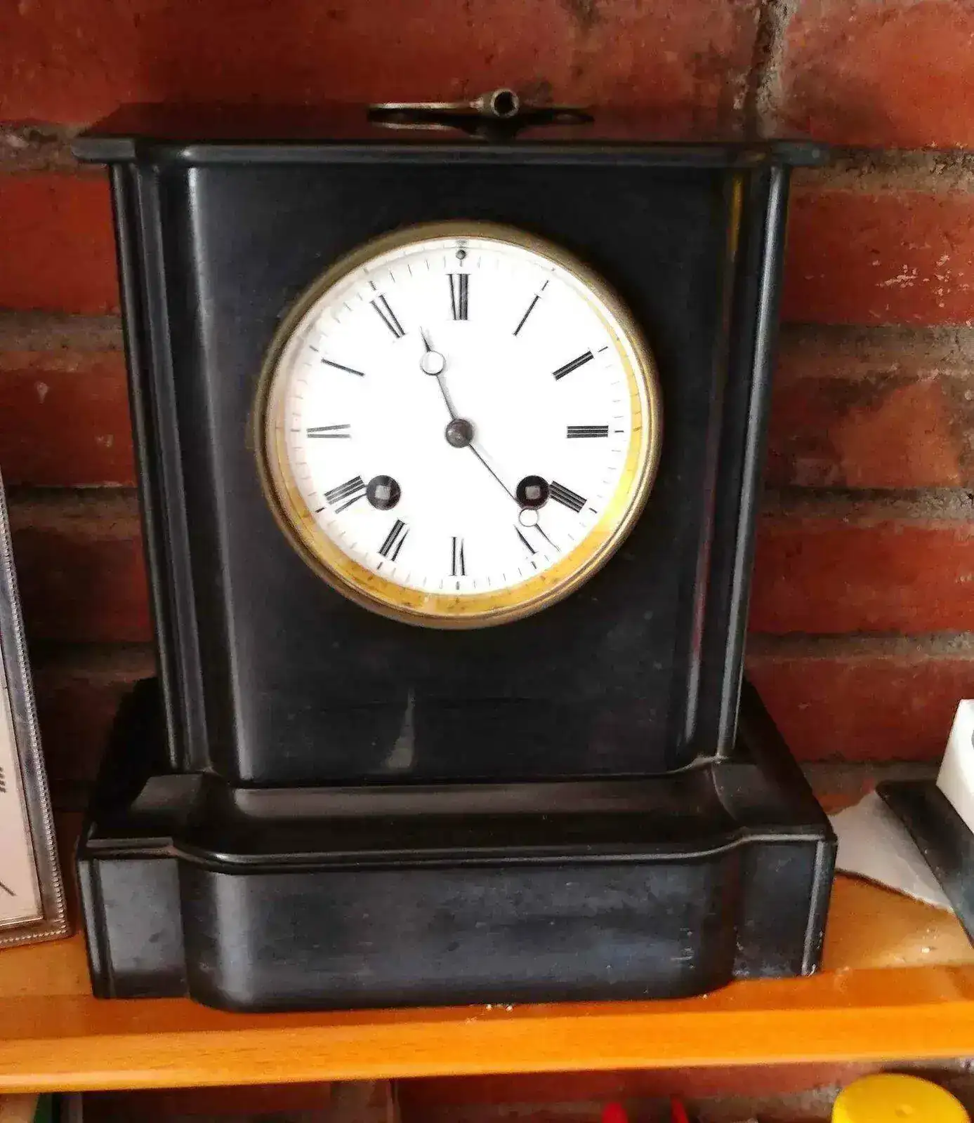

Soy un manazas.
Cambie de sitio este reloj

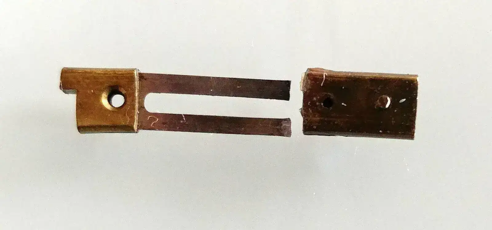

Soy duro de oido, i el reloj va tan protegido, que al soltarlo no oi que funcionase. Para arrancar la marcha, le di un meneo lateral, pero pesa tanto el trasto, que oi un crac, y no funciono. lo abri, vi el pendulo descolgado, y en el suelo una pequeña pieza de laton.
Despues de meses de leeros, me atrevi a abrirlo, i me encontre que habia roto la suspension

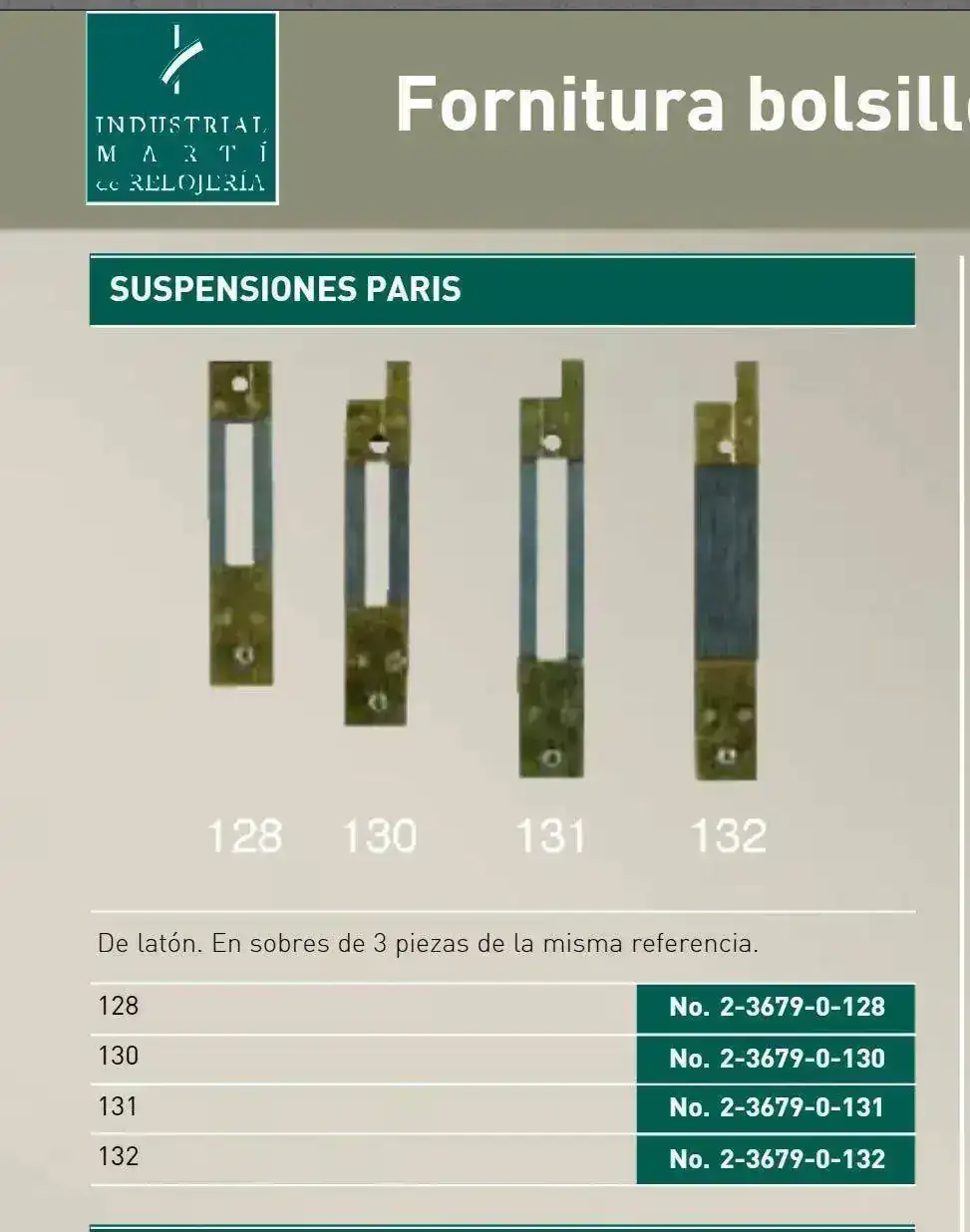

En el catalogo de Industrial Marti, he encontrado esto
sera el 130, o el 131 ?
Si fuese el 131 el correcto, ¿Podria usar el 132,? parece mas robusto.

Hace falta saber las medidas de la tuya.
Te pongo las medidas que tienen las suspensiones que has puesto de Marti:
130: 14,50 x 0,05 x 6,80 mm
131: 18,50 x 0,06 x 6,80 mm
132: 18,00 x 0,05 x 6.80 mm
Suerte y un saludo

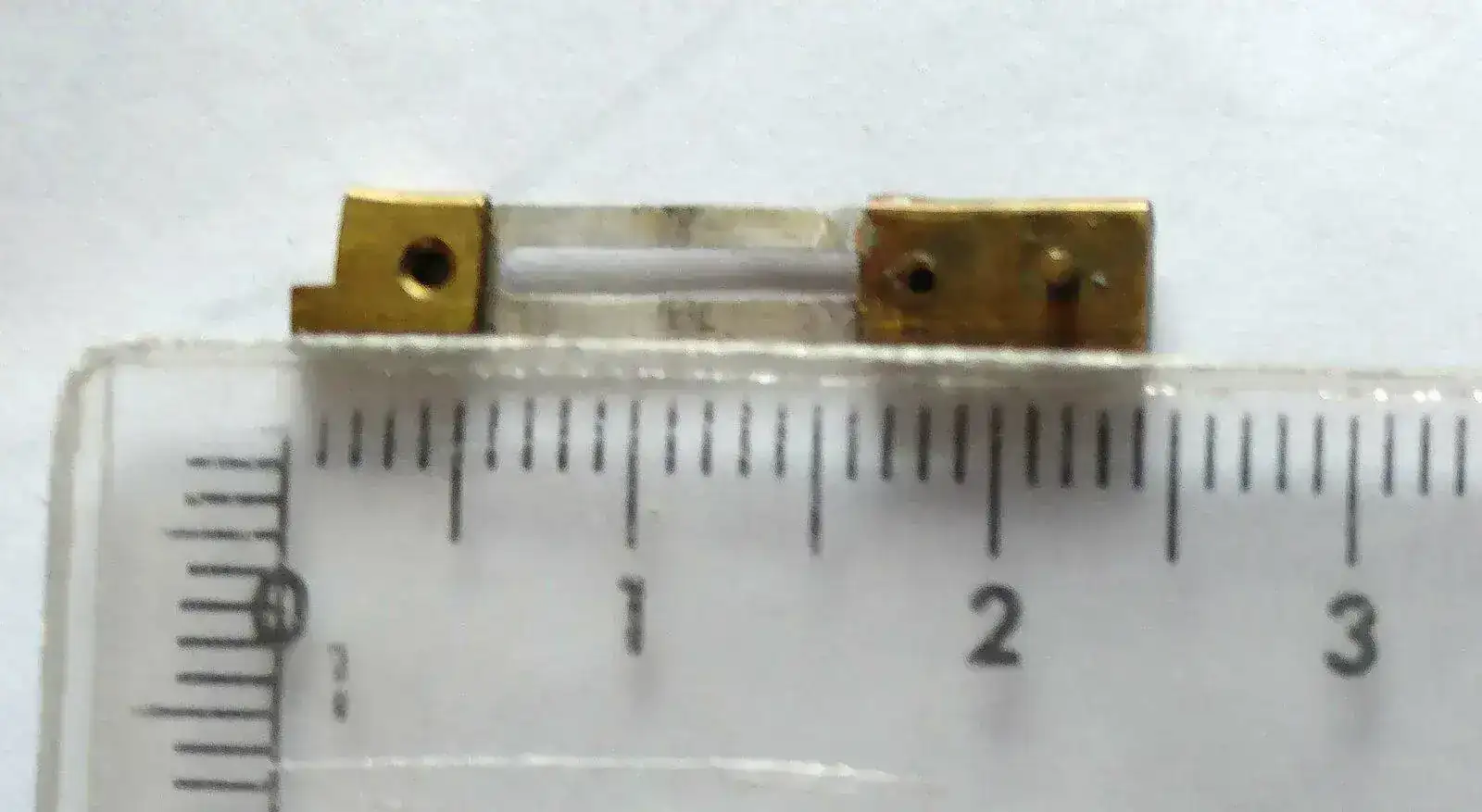

Mando foto suspension rota junto a una regla. Desde donde a donde he de medir, ya que parece que no coincide con ninguna.....

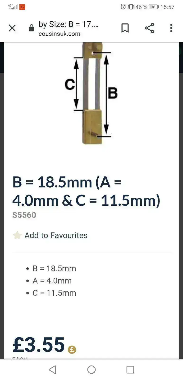

Buenas tardes, yo suelo comprar en esta tienda (tambien te puede servir para ver como son las medidas, aqui tienen todas basicamente)
clarisimo, en la mia B= 18.5, es decir es una 131-
Pero pregunto de nuevo, ¿podria usar la 132? que tambien es de 18.5, pero parece mas solida.
